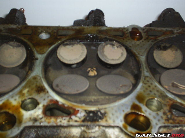

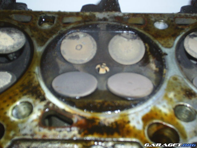

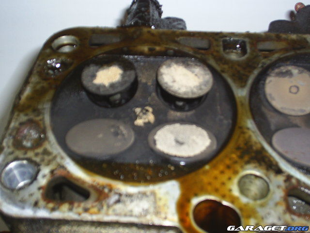

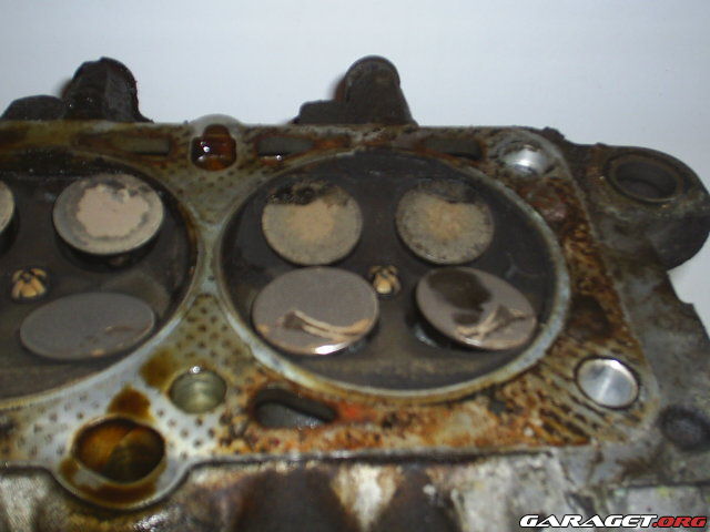

Så här ser mina ventiler ut, trodde faktiskt att dom skulle se krokigare ut.
Vad jag kan se så är det 8 st som är "uträtade".

Så är det bara att punga ut 1000 spänn på 8 nya ventiler eller kan man "banka"/böja tillbaka dom?
Hoppas på det senare eftersom ekonomin itne är så bra ;)

Det går inte att räta ut krokiga ventiler. Du måste även titta noga på ventilstyrningarna så att dom inte också har fått stryk.
