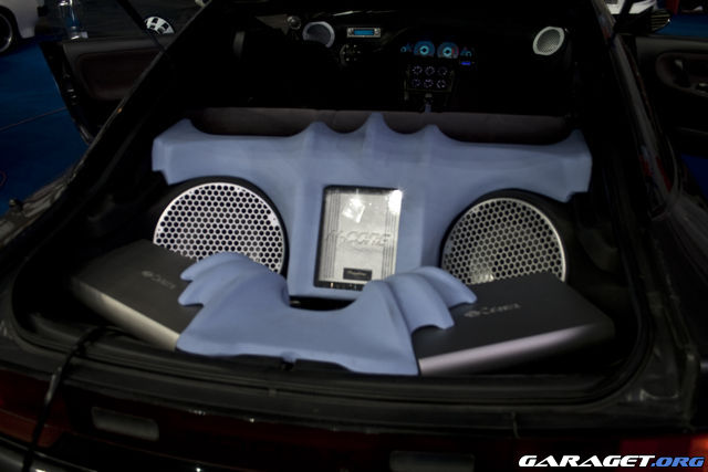

http://www.germundsjo.com/pokaler.JPG
(En del av pokalerna från 2008)

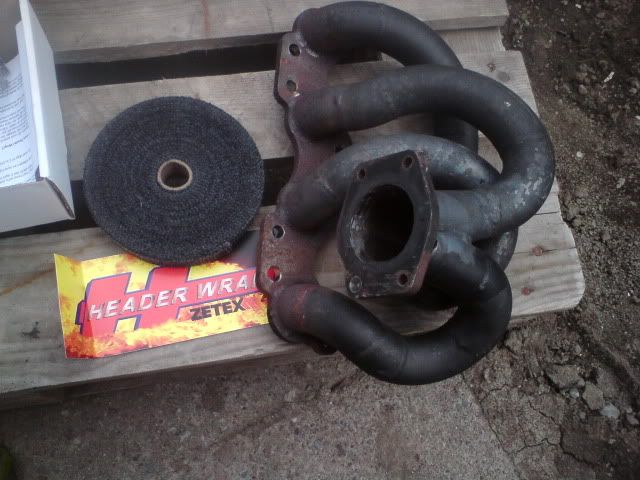

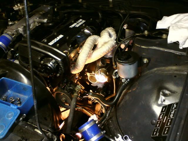

Dock så råkade jag ut för avgasläckage som vanligt mellan turbo och grenrör, har rivit och plockat ihop ett antal gånger sista månaden, skaffade t.o.m ett beg. extrakorgrenrör men gjorde missen att inte mäta flänsen mot toppen.....den hade slagit sig och läckte som ett såll. Efter att säljaren (ruskigt bussigt) tog på sig att plana grenröret så var det dags att linda in det i bandage och montera. Nu så sitter det på plats och håller tätt. Dock fick DP´n byggas om lite och resterade avgassystem måste ses över då det är skaplig självresonans som sprider si i kupen.
Var i måndags kväll och bes. och kom hem med 6st 2:or av enklare slag, de sa inget om de mods som är gjorda utan jag fick nedslag på för snabb blinkersfrekvens, lös lykta fram, slitage av däck mot kaross, högljutt avgassystem (resonansen), ojämn bromsverkan, pendlande bromsverkan. Ska ta tag i detta i helgen sen ska jag riva ljudinstallationen och påbörja det nya.

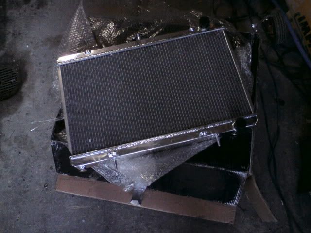

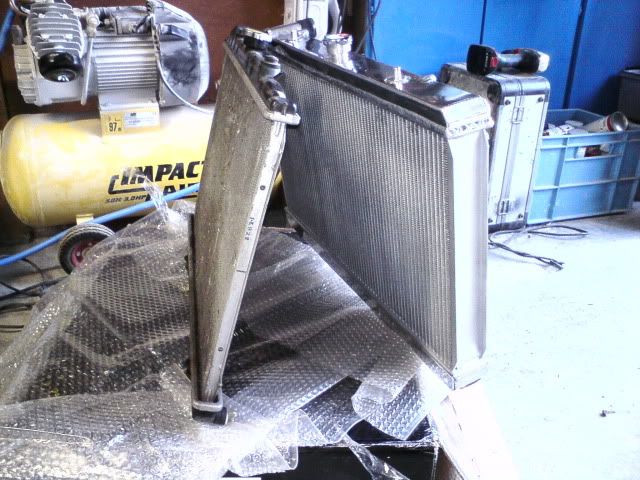

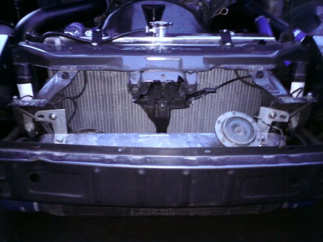

Passade på att igår riva ur ac kylaren och stoppa i den nya alukylaren ifrån kudoz.se. Byte av vattenkyl gick ruskigt fort, är van att man brukar behöva kapa och fixa lite när man byter "bolt on" saker men denna var verkligen bolt on, även fläktkåpan passade.

Nya grenröret, första monteringen....
http://i199.photobucket.com/albums/aa229/jensclaudius/DSC00934.jpg

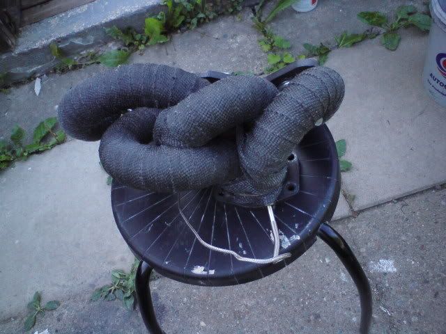

Grenröret:
http://i199.photobucket.com/albums/aa229/jensclaudius/DSC00956.jpg
Lindat och klart, vilket skitjobb.
http://i199.photobucket.com/albums/aa229/jensclaudius/DSC00959.jpg
Nya kylaren
http://i199.photobucket.com/albums/aa229/jensclaudius/DSC00962.jpg
Nya vs gamla
http://i199.photobucket.com/albums/aa229/jensclaudius/DSC00964.jpg

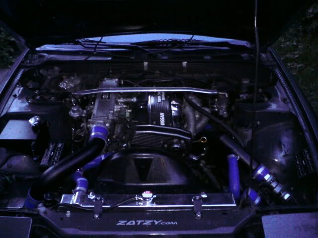

Nya på plats
http://i199.photobucket.com/albums/aa229/jensclaudius/DSC00966.jpg
http://i199.photobucket.com/albums/aa229/jensclaudius/DSC00965.jpg
Överblick
http://i199.photobucket.com/albums/aa229/jensclaudius/DSC00967.jpg
