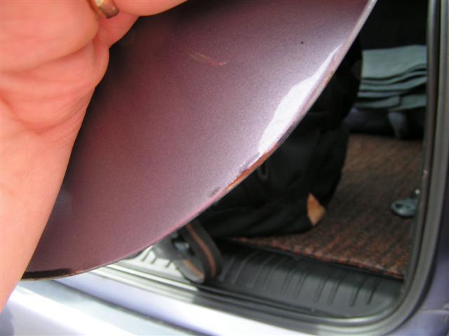

På vårt förvärv upptäckte jag en mindre lackskada på kanten till bakluckan.
http://www.df.lth.se/~michael/rost.jpg
Nu vill jag åtgärda detta innan rosten börja göra verklig skada på luckan och lacken och söker tips. Hur göra?
Fixa själv? Hur gör man i så fall?
Eller låta experter fixa? Var finns de och vad kan de tänkas ta för pris?
/J

Det såg inte ut att vara ett speciellt stort område så det kanske funkar att slipa ned och fylla i med ett lackstift?

Ta och skrapa bort rosten med en kniv och pensla på rostskyddsgrund sedan bilens lack.
Ser ut som en skada då bakluckan ligger och gnager mot stötfångaren.

Jag tror inte det... luckan ligger fri. Om du kollar på den här bilden så der du att det är gott om spelrum mellan stötfångaren och luckan. Det är nog frågan om att en tidigare ägare stött till luckan och råkat skrapa bort lacken.
/J

Skulle ändå rostskyddsbesiktiga bilen... så har nu letat upp en gratis sådan och bokat tid på tisdag. De kommer att ta en titta på skadan samtidigt och get ett prisförslag på fix. I telefon sade de "mellan 500 och 1 000" och jag studsade lite åt det... kan nog bli mer ekonomiskt att fixa själv... om jag inte gör fel så att luckan äts upp inifrån. Lite nervöst är det allt att göra det själv första gången. sad

Ta ett förstoringsglas och se till att alla porer är rena. Är bara lacken tät sedan, med klarlack över, rostar det inte mer.
