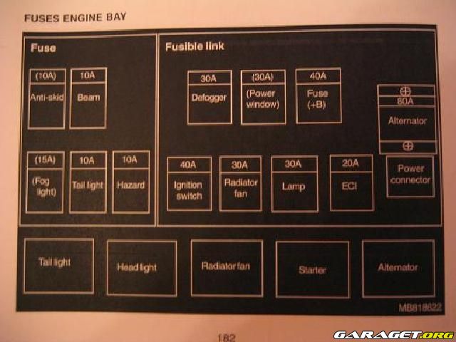

http://www.garaget.org/gallery/archive/11522/206182_cpi2zz.jpg
Säkringsbox översättning...

Tack så mycket, sparade bilden i min Evo-mapp wink

dock är den lite suddig men man ser rätt bra ändå smile

Den var kanon! Jag ser rätt bra så tongue Haha..
