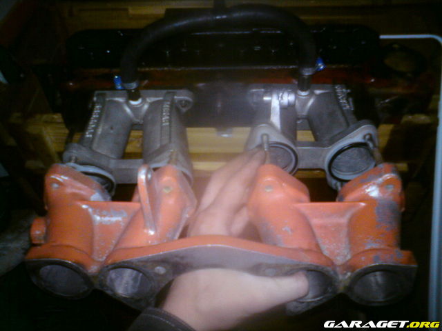

Behöver ha tag i ett insug till stående weber dcd/dgav. Vill inte söndra det jag har till min.
Hör av er om ni har nå som ligger och skräpar.

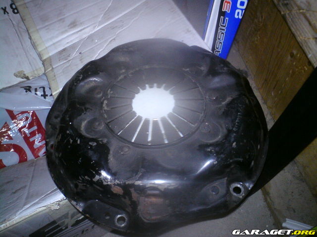

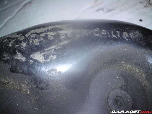

Hittade förresten nyss en schwinig pryl nere i förrådet som jag glömt att hade
http://www1.garaget.org/gallery/archive … bapr45.jpg[/url]
Tryckplatta från Borg&Beck, med andra ord Laplander (Volvo Valp)-koppling, en klassisk uppgraderingspryl till B20. Ska även ha ett urtrampningslager till denna som är lite längre än det vanliga.
Ska ragga upp en fin lamell till den på polarens begäran, tror han är less på att putta bilen sen förra gången då jag utplånade kopplingen. Har en känsla av att växellådan kommer ge upp när man väl fått ordning på kopplingen ;/

Varför skall du ha nytt insug till dcd'n då?
