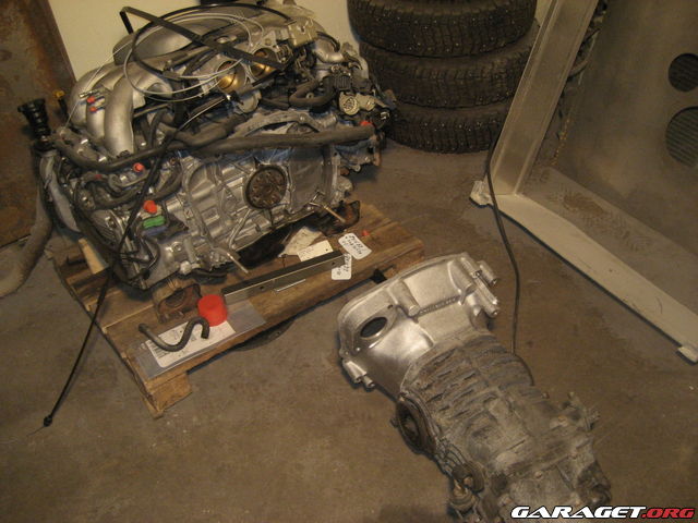

Dags för en uppdatering igen och nu när äntligen tråden har hittat till rätt kategori så kan jag ju berätta lite mer om motorn.
Motorn är en sexcylindrig boxermotor på 3.3liter och 230 hästkrafter och satt ursprungligen monterad i en Subaru SVX. SVXen är inte så vanlig i Sverige och såldes i första hand på den amerikanska marknaden.
I USA verkar det som att det är det mer regel än undantag att man sätter i Subarumotorer i dessa bussar och pickuper. Dock verkar det som att den här stora motorn som jag ska sätta i är vanligast att man sätter i fordon med Syncro, men här är en som har satt i precis en sådan motor i en sådan buss som min: http://www.youtube.com/watch?v=hCO4I4Am … re=related

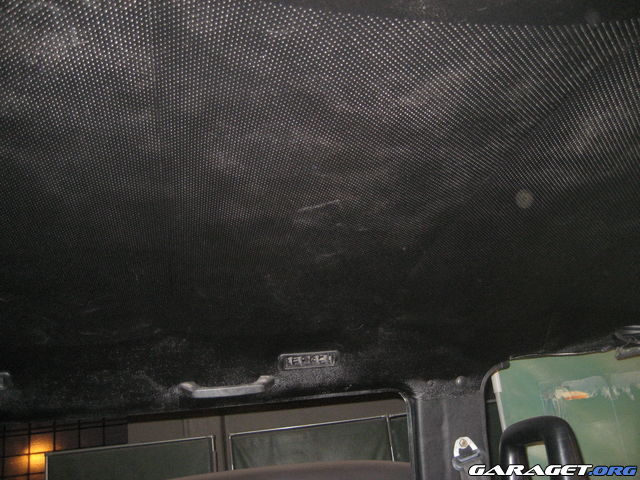

Även taket har jag målat nu, känns som att det kommer bli mörkt bak i bussen sen.

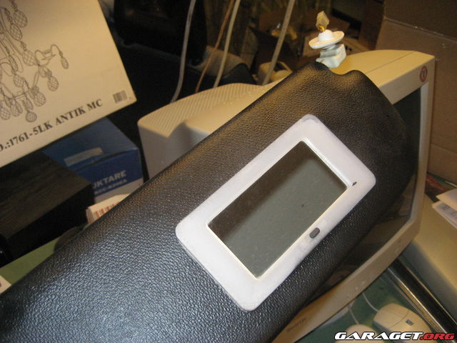

Naturligtvis så tog jag även solskydden, tror det gick åt 6 burkar vinylspray i allt som allt.

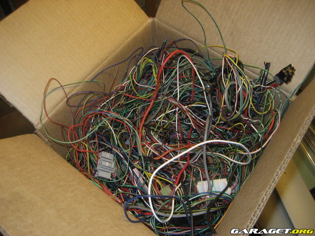

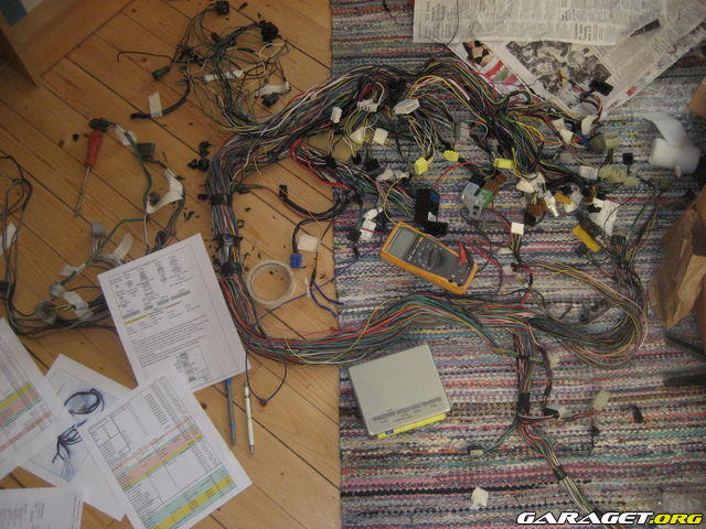

Terapiarbete. Kablaget till motorn måste ju modifieras en hel del för att passa i sitt nya hem.
https://www1.garaget.org/gallery/archive/66960/602414_cgmg3r.jpg
Ungefär 2/3 av kablaget försvann.

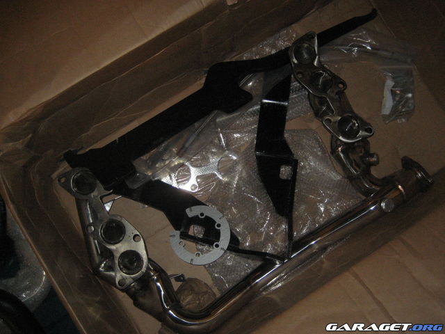

Har varit mycket stopp på O1:an nu i början av året så det har blivit en hel del övertid. Självklart har jag passat på att handla prylar nu när jag har lite extra pengar över och ytterligare lite är på väg:
https://www1.garaget.org/gallery/archive/66960/602364_n0cxe0.jpg

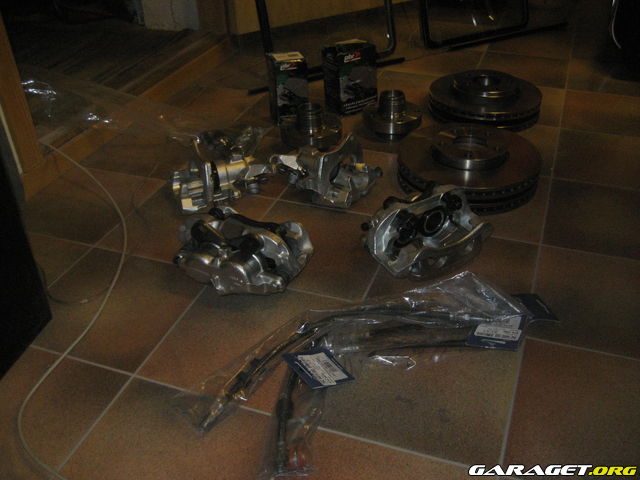

Det är nog säkrast att kunna få stopp på ekipaget också.
https://www1.garaget.org/gallery/archive/66960/602368_0uafye.jpg

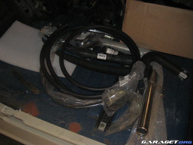

Grenrör, fästen med mera.
https://www1.garaget.org/gallery/archive/66960/602373_ei22un.jpg
Kylrör, kylslangar, bränsleslangar med mera.
https://www1.garaget.org/gallery/archive/66960/602381_6t9p9m.jpg

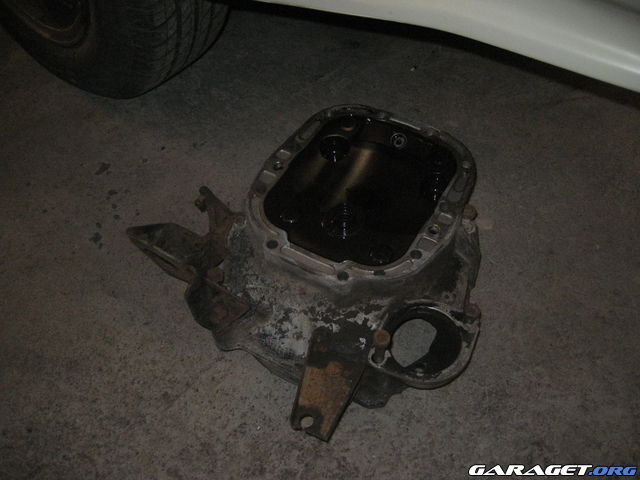

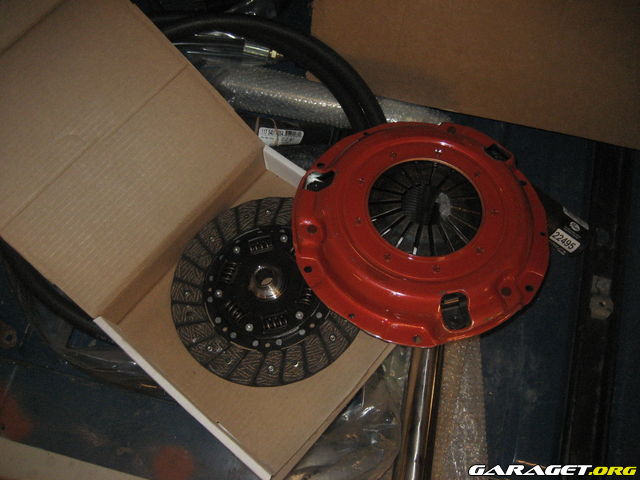

I kittet medföljde det en helt ny sprängkåpa som man monterar istället för den andra som satt från början. Detta gör att Subarumotorn kommer att passa direkt mot orginalväxellådan sen istället för att hålla på med en massa adapterplattor och sånt. Frågan är bara om denna lösning duger för att få fordonet godkänt, blir jag tvungen att ha en Porsche G50-växellåda så faller ju hela idén med denna sprängkåpa.
https://www1.garaget.org/gallery/archive/66960/602403_w1hn1t.jpg
Den nya kopplingen som ska hålla för upp till 270 hästar.
https://www1.garaget.org/gallery/archive/66960/602406_856zm4.jpg
Orginalsprängkåpan ligger och är lite lessen.

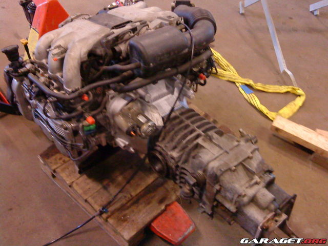

https://www1.garaget.org/gallery/archive/66960/613465_y0mcc0.jpg
Motor och växellåda provisoriskt ihopmonterade
