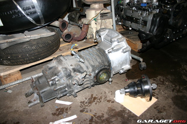

Såhär ser växellådan ut:
https://www1.garaget.org/gallery/archive/66960/large/1005091_ejmrey.jpg
Verkar vara en riktigt vettig pjäs för mitt projekt, till skillnad från AAP-lådan som är standard så ska denna växellåda tåla uppåt 300 - 350 hästar. Denna växellåda återfinns i allt från sportbilar från DeLorean, Renault och Lotus till rena transportbilar som Renault Master eller som i mitt fall i minibussen Espace. Dock så måste man vända på diffen om växellådan kommer från ett framhjulsdrivet (eller bakhjulsdrivet med mittmotor) fordon.
SFRO kräver dessutom att man byter ut hela drivlinan för att man ska kunna regga bussen som ombyggt fordon så jag hade behövt nåt annat än AAP-lådan i alla fall.

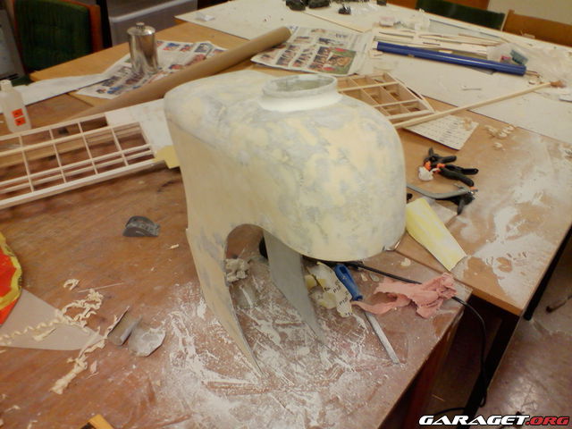

Hade lite tråkigt och kännde för att roa mig en stund:

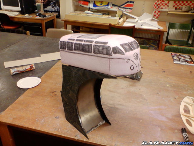

https://www1.garaget.org/gallery/archive/66960/1035583_6y8fh4.jpg

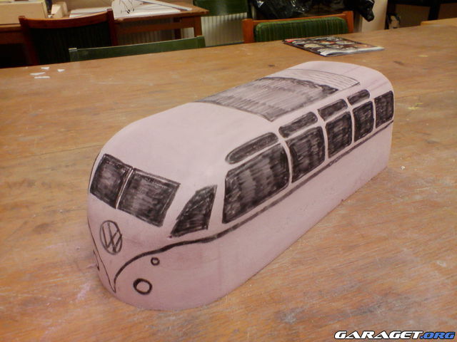

Det handlar alltså om en plugg till att gjuta lite glasfiber på som jag slipade till.

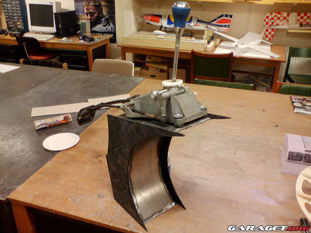

Har även snyggat till växelspakskonsollen som jag skrev om i mitt förra inlägg
https://www1.garaget.org/gallery/archive/66960/1035586_dchf4a.jpg
Nu syns det kanske hur jag har tänkt mig, plywood på sidorna för att förstärka lite och sen några lager glasfiber uppepå allt.
https://www1.garaget.org/gallery/archive/66960/1035599_zb4lkb.jpg
Mycket spackel senare så är kåpan över växelspakskonsollen "glasfärdig" eller vad man nu ska kalla det. Rörstudsen uppepå är för växelspaksdamasken.

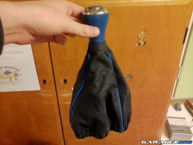

Den här damasken ska sitta på plats senare. Tufft att det var samma gänga på knoppen som i damasken, nån som vet vad det är för gänga ifall att man vill svarva till sig en egen knopp med ett inbyggt reglage för backspärren sen?

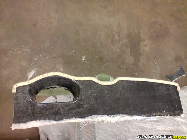

Håller även på med instrumentbrädan, i hålet kommer hastighetsmätare, varvräknare och allt det där sitta sen.
https://www1.garaget.org/gallery/archive/66960/1035608_gop0o7.jpg
Översidan på panelen, den är inte ihoplimmad på riktigt än. Har bara lagt brun packtejp så att det inte ska fastna och sen lagt glasfiberspackel i skarven för att få bra passform på´t.
https://www1.garaget.org/gallery/archive/66960/1035609_xofzsr.jpg

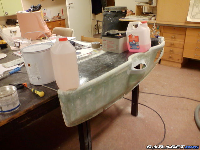

På dessa "fixturer" ska det plastas glasfiber, dessa glasfiberbitar ska bli sidorna (vänster och höger) på instrumentbrädan sen.

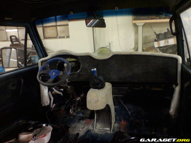

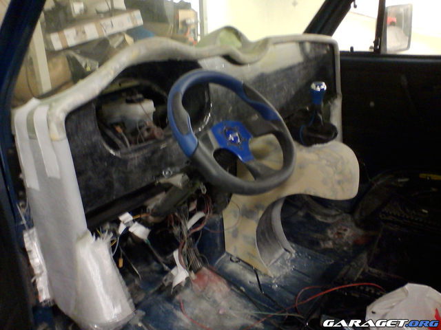

Nu har jag börjat att passa in min hemmabyggda instrumentpanel.
https://www1.garaget.org/gallery/archive/66960/1038762_r67u4n.jpg
Från utsidan, som sagt var så ska den ju få en helt annan kulör och ytbeläggning sen.
https://www1.garaget.org/gallery/archive/66960/1038765_c2bz4q.jpg
Lite väl hög instrumentbräda kanske, och hörnen blev aningen för skarpa i överkanten tror jag, men men... Växelspaken ska kortas och kåpan över den konsollen ska precis som ovansidan av panelen flockas svart.
https://www1.garaget.org/gallery/archive/66960/1038767_w88caw.jpg
Japp det överflödiga glasfibret är numera bortskuret. Lägg märke till hur nära bromscylindern mina mätartavlor/visarinstrument kommer...hmm Men äh, det löser sig.
Nu är det bara att jobba på finnishen på grejerna så man kan lacka dom svarta och sen flocka dom.
Ska handla lite epoxi också så jag kan tillverka en "plåt" i kolfiber/glasfiber att sätta instrumenten i också.
Vore skoj att få lite feedback i tråden, har varit dåligt med det ett tag, är det bara jag själv som är intresserad? neutral
Senast redigerat av MagnumR (9 januari 2011)

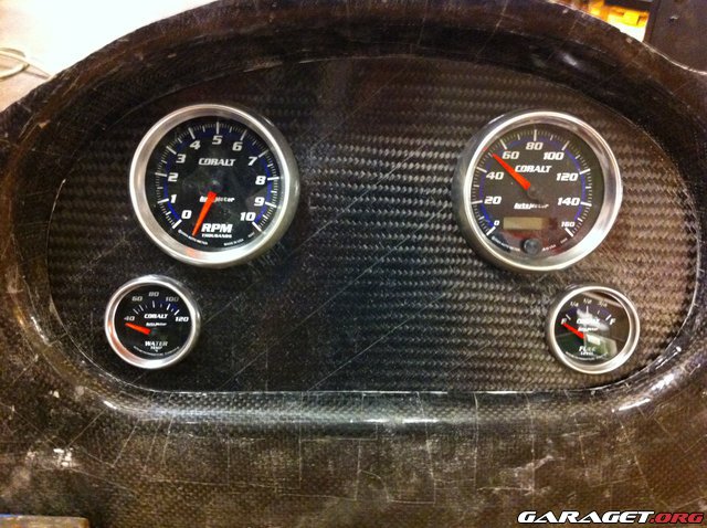

https://www1.garaget.org/gallery/images/67/66960/66960-ee8c0f201d57342f80e51ca38f0710d2.jpg
Har tillverkat en mätartavla i kolfiber och testade att montera i visarinstrumenten.
Naturligtvis så ska det dit fler grejer som t.ex lampor och sånt senare.

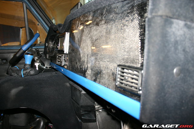

Har istället börjat få i ordning på inredningen:
https://www1.garaget.org/gallery/images/67/66960/66960-260c9d062fa8ce60633aa2ddf980ef25.jpg
Ungefär såhär kommer det att se ut, fick hem överdelen på panelen, mittkonsollen och sidobitarna från flockning för några veckor sen.
Men det fattas fortfarande en del grejer på panelen som t.ex stereo, luftintag och knappar och vred till olika saker. Dessutom måste panelen ha fler lager med klarlack eftersom att porerna i kolfibern fortfarande märks av.

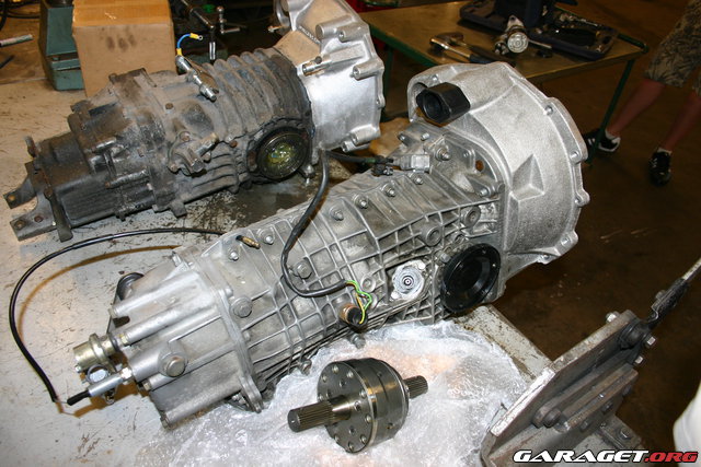

Har efter över ett halvårs väntan äntligen fått en del av mina grejer jag har beställt från Tyskland. Har bland annat roat mig med att koppla en hel del el i instrumentpanelen under tiden jag har väntat.
Det jag beställde var adaptersprängkåpa Subaru --> Renault, drivaxelflänsar, fästkonsoll för hela växellådan, wirespel för att sköta växlingen samt en packningssats till lådan.
Nu har jag fått sprängkåpan, drivaxelflänsarna samt en ingående axel för att passa Subarulamell (som han "bjussade" på för att jag har fått vänta så länge).
Han som jag handlade delarna av tyckte även att jag borde byta upp mig när det gällde drivaxlarna till den typen av drivaxlar som återfinns på 16" Syncro eftersom att knutarna på dessa är 108mm istället för mina som är 100mm. Dessutom är de 6 skruvarna för att fästa drivknutarna i drivaxelflänsarna M10 istället för M8 på de som sitter på nu (eller var det M8 vs M6 kommer inte ihåg, de nya är i alla fall grövre). Därför fick jag även med adaptrar för att få ett par 108mm drivknutar att passa på de befintliga naven.
En grej som jag gärna skulle vilja ha reda på är om drivaxlar till 16" T3 syncro och drivaxlar till Porsche 930 turbo är samma sak? För i så fall funderar jag på att handla ett sånt här kitt: http://burleysmotorsports.com/index.php … ucts_id=35
jag blir ju även tvungen att handla ett nytt hastighetsmätarhjul (som monteras på ena drivaxelflänsen vid växellådan).
Bilder...
...är kanske något man vill se när man läser en projekttråd istället för en massa text bara...

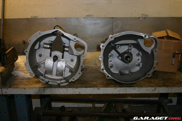

Provade att montera dit nya sprängkåpan och drivaxelflänsarna på Renaultväxellådan.
https://www1.garaget.org/gallery/images/67/66960/66960-8688fef92dede5c8ea8582b4f11e3bd7.jpg
Gammal växellåda i bakgrunden vs nya hitom, Quaifediffen som ska få bo i UN1-lådan närmast syns också på bilden.
https://www1.garaget.org/gallery/images/67/66960/66960-564e94ce8f34300de5f9180c88d7bb30.jpg
Både gamla och nya växellådan är utrustade med sprängkåpa som passar direkt mot Subarus boxermotorer. Den ena tillverkad i Tyskland den andra i USA. Den gamla har intern slavcylinder till kopplingen men den nya kör med samma slavcylinder som sitter orginal på bussen iomed att det är en helt annan typ av koppling på Subarus turbomotorer/ Jag kommer att köra med WRX-koppling.
https://www1.garaget.org/gallery/images/67/66960/66960-7e153e5c0f56c3921c50def2104e6db7.jpg

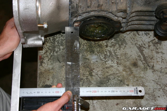

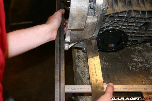

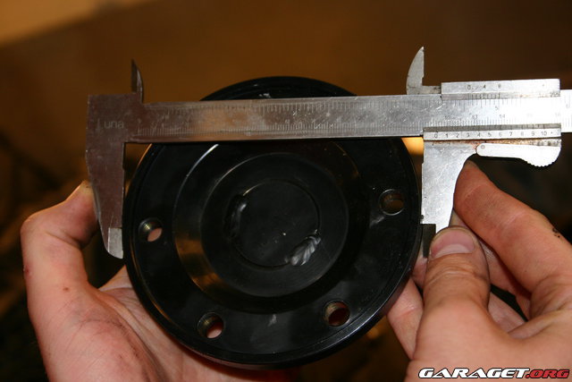

Måttet från motorfläns till drivaxelflänsens kant på den gamla växellådan är 164mm.
https://www1.garaget.org/gallery/images/67/66960/66960-e9ab9657a4aa23624deb738d58e27a43.jpg
Drivaxelflänsens diameter är 106mm.
106/2 = 53mm
164 + 53 = 207mm
https://www1.garaget.org/gallery/images/67/66960/66960-54bc9bdbb7a25039ed884bad2aa38c4c.jpg
Måttet från motorfläns till drivaxelflänsens kant på Renaultlådan är 119mm.
https://www1.garaget.org/gallery/images/67/66960/66960-31ff6e7e35c99791fbb29a9e5de36e4c.jpg
Diametern på de nya drivaxelflänsarna är 116mm.
116/2 = 58mm
119 + 58 = 177mm
Nu ska vi se här...
Man måste ju montera den nya växellådan och anpassa allt efter drivaxlarna eftersom att drivaxelflänsarna måste hamna precis mitt utför naven på hjulen så att inte drivaxlarna får arbeta i någon konstig vinkel utan så rakt som möjligt ska det vara...
Avståndet till "motorflänsen" till centrum på drivaxelflänsen på gamla växellådan är 207mm och samma mått på den nya är 177mm.
207 - 177 = 40mm
Alltså kommer motorn numera att hamna fyra centimeter längre fram i bilen vilket ju både har possitiva och negativa egenskaper:

Har även byggt vidare lite grann med inredningen:
https://www1.garaget.org/gallery/images/67/66960/66960-cee83e3b291b6cb41ac34be7b6fc469a.jpg
Stereo och reglage för värmen är på plats, de små hålen är för elhissarna. Det som fattas är ett hål för ett reglage till en fläkt.
Och PS Stereon förvarar jag på ett annat ställe än i garaget ifall att du ser detta och funderar på att göra ett oanmält besök i lokalen när jag inte är där, men alla som är intresserad av min tråd är väl ärliga människor? smile
https://www1.garaget.org/gallery/images/67/66960/66960-f25b2444d7c66f3f241016cea30e8131.jpg
Har även hittat ett par passande luftintag till panelen som var tillräckligt små för att passa på vänster sida där det är rätt trångt med vred till lyset och instrumentkluster och allt, här är dock som synes höger luftintag.
Kan även tala om att den gamla växellådan komplett med Torsendiff, Subarusprängkåpa, Subarusvänghjul, tryckplatta, lamell och slavcylinder är till salu. Kommer lägga ut denna på Blocket inom de närmaste dagarna.
https://www1.garaget.org/gallery/images/67/66960/66960-9767128de476d699afb8da2dc2254d22.jpg
Det som behöver göras är att montera in diffen samt när man ändå har lådan isär skaffa en liten "plåtbit" som finns att köpa ifrån Tyskland som gör att smörjningen till 4:an och 5:ans växel blir lite bättre. Denna går inte på särskilt många hundralappar.
