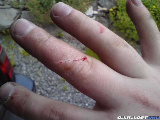

Atjoooo! Detta är sagt ett par gånger under dagen som gått. Åkte direkt efter jobbet i morse, och helt enkelt sov hos föräldrarna, så man redan var på plats när man vaknade, och kunde sätta igång.
Avgassystemet SKA dit, vare sig det vill eller inte.
Så idag har man legat under bilen mestadels och helt enkelt jävlats. Justerat en hundratals gånger tror jag, och kapat här och där för att det ska passa. Skruvat dit...och insett att det inte passar. Bara att skruva lös och justera.
Så har det hållt på.

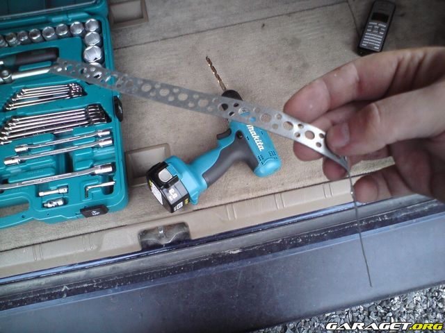

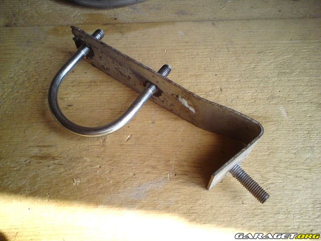

Den köpta upphängningen dög dessutom inte, så en ny tillverkades av ett sådant band som farsan hade liggandes i garaget. Vet ej vad dom heter..men..ja dom funkar någorlunda.
https://www1.garaget.org/gallery/archive/19631/968788_3q1tnr.jpg
[Tagen 100724]*Den inköpta upphängningen dög inte, så det blir till att prova såna här..vaddomnuheter. Band av nåt slag som farsan hade liggandes..*
Tror att det kommer fungera detta. Blir en hel del "special", men förhoppningsvis blir det bra. I morgon skall jag tillverka en hållare av vinkeljärn, som skall monteras bak. Detta kommer nog göra en hel del för hela upphängningens skull, har jag en känsla av.

AirOne skrev:
http://www1.garaget.org/gallery/archive/19631/968788_3q1tnr.jpg
Spikband big_smile
Mvh Tommy
26 712 Inlägg
25 juli 2010
#186
te_wik skrev:
Spikband big_smile
Mvh Tommy
Så kanske dom heter ja..haha. Tack smile

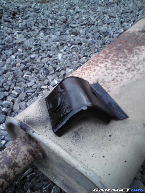

Jahapp då har man varit igång igen ett par timmar. Och äntligen, äntligen har jag måhända funnit en lösning på upphängningen till avgassystemet.

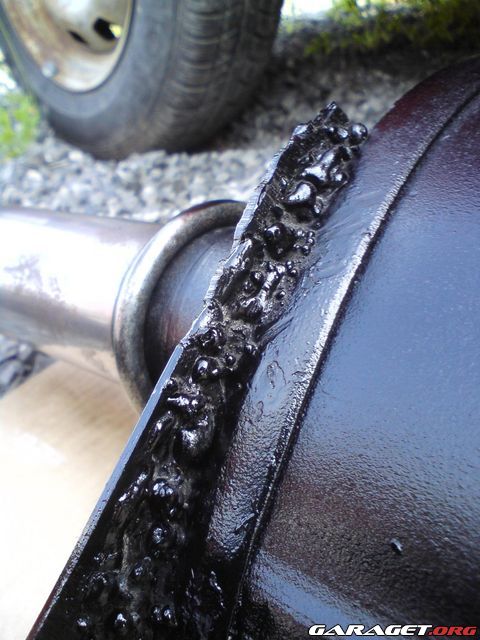

Eftersom de där spikbanden inte höll måttet, och det hela egentligen såg rätt tattarmässigt ut, så funderade jag på om det hellre skulle funka med upphängningen som satt på avgassystemet orginal.
Denne var dock svetsad på ljuddämparen, så det tog ett tag att få lös den.
Väl lös så borrades det två hål i denne platta, och det blev så här:
https://www1.garaget.org/gallery/archive/19631/971312_domdtg.jpg
[Tagen 100729]*..version trehundra av upphängningen..ungefär. Trodde detta skulle fungera men..det ville det ju inte nej..*

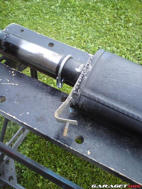

Men som sagt. När hela historien var monterad igen så fattades det ju några centimeter för att det skulle bli optimalt. Det var bara att plocka ner allt igen och fundera på nåt nytt.
https://www1.garaget.org/gallery/archive/19631/971314_cfwf2x.jpg

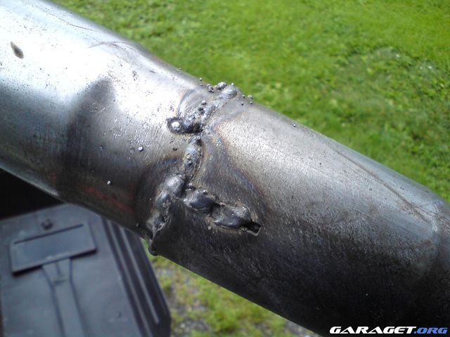

[Tagen 100729]*..version..femhundra känns det som. Och det slutgiltiga. Än en gång värdelösa svetsfogar men huvudsaken de håller fast upphängningen i alla fall..*
Så jag annamade orginalet, och helt sonika svetsade fast plattan såsom det satt på orginalsystemet. Första gången..gick sådär. Mitt uppe i allt så råkade det hela lossna..så andra gången tog jag i rejält och..ja sömmarna blev ju..sådär tongue

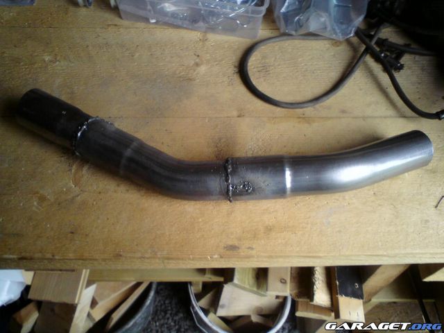

Under tiden som man sedan låg under bilen bak, och undersökte vart det är bäst att dra rören - 2 tum tänkte nog aldrig Japanarna att bilen skulle ha när de gjorde den i fabriken.. - så kom jag även på att man nog ska slipa ner undersidan och dra ett par lager med body först, innan man monterar klart avgassystemet.
Tur det är väldigt lite rost under bilen bara. Knappt nåt, lustigt nog smile

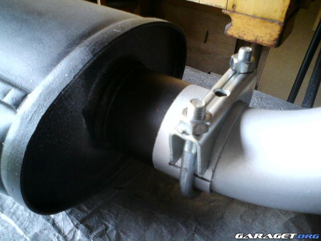

Blir en skriftlig uppdatering detta. Fick en snilleblixt nämligen. Har kommit fram till att jag banne mig skall lägga mig med borrmaskinen och sådana där bollar och helt enkelt ta bort det värsta skräpet undertill - i hjulhusen bak och runtomkring - och sedan lägga ny body. Ser ut som att nåt liknande har suttit där sedan fabrik - eller någon verkstad? -  men detta är det bara små, små flagor kvar av.
Prioriterar detta arbete, eftersom jag annars måste ner med avgassystemet IGEN för att kunna slutföra det hela.

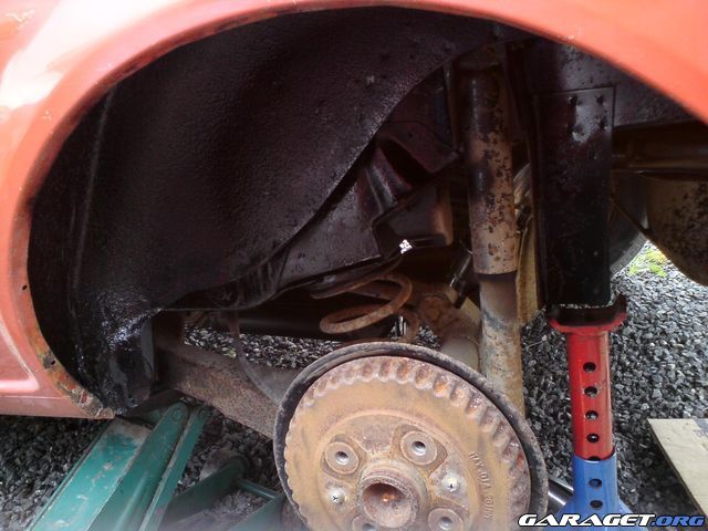

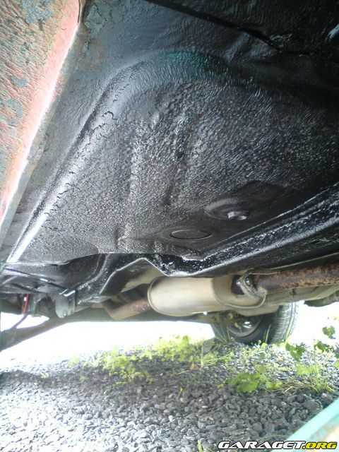

Att det sen är busenkelt att lägga bodyn, då den är på sprayburk - skadar ju inte ett dugg. Lite krångligt att komma åt överallt, men är man vig som jag är..*hostharkel*..så löser även det sig.
https://www1.garaget.org/gallery/archive/19631/972463_3ruasw.jpg
[Taget 100801]*...efter splipning med borrmaskinen och en sådan trådboll..och sedan ett duktigt lager med body..*
https://www1.garaget.org/gallery/archive/19631/972464_c5uc61.jpg
[Taget 100801]*..och även här gick borrmaskinen och bollen fram..den gamla underredsmassan satt lätt, och nästan ingen rost..*
Då bodyn var lagd - nu är ungefär halva bilens underrede klart eftersom jag måste vända på bilen för att komma åt den andra sidan - så satte jag igång med avgassystemet igen. Fick modifiera lite inför rördragningen - en flärp stack ut från tanken - men nu tror jag att det hela är på väg att lyckas.

Men du, det är skitbra att du använder skyddsmask, hörselkåpor osv men pallbocken gör ingen nytta såhär
Även om jag ser att du har domkraften ännu som håller upp bilen så kan det bli farligt ifall domkraften ger sig och bilen har en bit att falla innan den landar på pallbocken. Speciellt om domkraften och pallbockarna står på lösa stenar (viker sig lätt). Var rädd om dig och alla ni andra också - olyckor händer när man minst anar det!
Mvh Tommy
Mvh Tommy
Ah jo..visserligen ljuger bilden lite för vikten är egentligen mest på pallbocken, men jag förstår vad du menar. Är ibland dock lite slö och sätter inte dit pallbocken på det allra ultimataste sättet..så jag ska försöka skärpa mig tongue

Av någon anledning så hatar han mig. Eller, rättare sagt. Han är arg på mig. För idag när jag låg under och skruvade som värst, så såg han till att jag fick en smocka i ansiktet. Rakt över ögat, så det riktigt sjöng i skallen.
Vet inte vad problemet är. Vill ju bara hjälpa, och allt man får är skrapsår och blåmärken..
Aja.

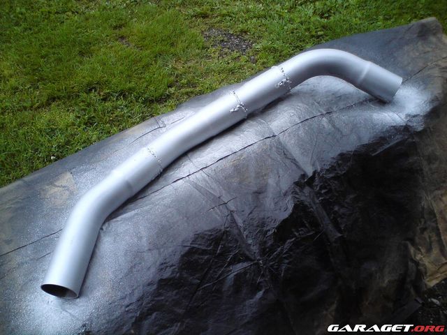

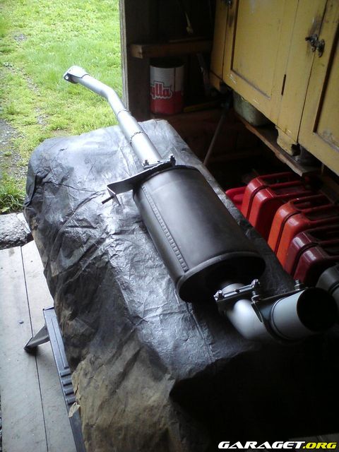

Idag var domedagen. Avgassystemet SKULLE dit, om det så var det sista jag gjorde. Tror att det sammantaget idag blev monterat och lösmonterat runt fyra gånger. Var det inte ett rör som var för långt så var det nåt som inte passade. När röret blev lagom långt så gick det inte att trä på slutdelen för då hade jag lyckats klämma ihop röret så det var ovalt..bara att ställa sig och klämma ihop det så det blev runt igen.
https://www1.garaget.org/gallery/archive/19631/974754_wanhkk.jpg
[Tagen 100804]*..sista rörböjen, färdigsvetsad, lackad och klar..*
https://www1.garaget.org/gallery/archive/19631/974755_nfqkh0.jpg
[Tagen 100804]*..lite detaljarbete. Lägg märke till att övergången mellan den värmetåliga färgen och själva burken slutar en bit in och inte på röret..*
Medan dessa låg på tork, så var jag även in under bilen igen och la extra body där jag inte kom åt tidigare. Plus modifierade en plåtbit som var tvungen att likvideras i rumpan, för att det inte skulle ta i avgassystemet.
https://www1.garaget.org/gallery/archive/19631/974756_frxtqa.jpg
[Tagen 100804]*..och så här blev resterande delen efter lackering. Färgen tål för övrigt 600 grader så..förhoppningsvis så sitter den kvar..en stund i alla fall..*
https://www1.garaget.org/gallery/archive/19631/974758_byd13v.jpg
[Tagen 100804]*..och så här blev det där de båda ändarna möts. En liten men ack så naggande god rörbit fick agera i mitten så att längden blev som den skulle..plus att det är enkelt att montera och demontera utifall det behövs..*

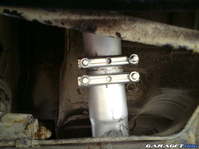

Väl bekommet och modifierat, så hängde det plötsligt på plats. Allt kändes lagom stumt och bra.
..Visserligen var burken emot kardanaxeln, men efter lite ruckande och justerande så låg den inte längre mot. Allt kändes toppen. Gummiupphängningen på mitten var kvar - orginalupphängningen alltså - och dessutom blev det en lagomt modifierad upphängning bak, så det inte blev stumt men ändå bra upphängt - så det kändes toppen när jag började stöka undan, och satte ner bilen på hjulen..
BONK, sa det då.
Dum som jag är så tänkte jag ju inte på att bakaxeln sjunker ju in mot karossen när bilen när fjädrarna/dämparna belastas. Så det var bara att hissa upp igen och började modullera om.
I regnet som föll så blev det som följande: ljuddämparen blev vriden en aningens aningen, så upphängningen till den belastades en aning extra. Detta, plus att jag vred rördragningen bakåt lite snedare, gjorde att den kom högre upp, och det hela såg bättre ut. Visserligen låg nu burken åter igen emot kardanaxeln men det var en chansning.
Och jag tror att chansningen höll, för det klonkade ingenstans när jag sen sänkte ner bilen. Lade mig under och slet i hela systemet och ingenting hördes.
Har jag lyckats tro..?
