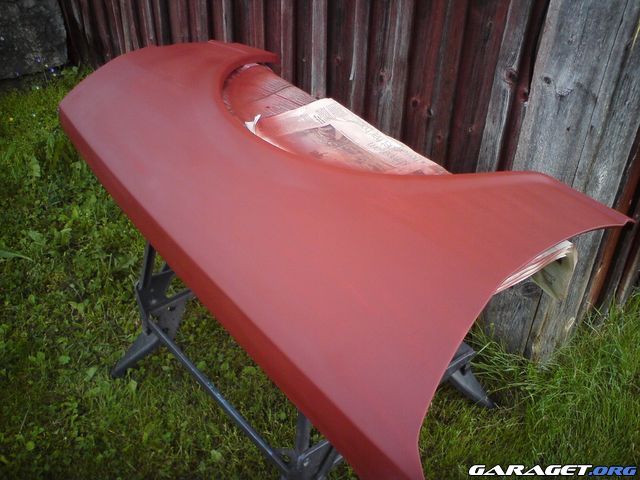

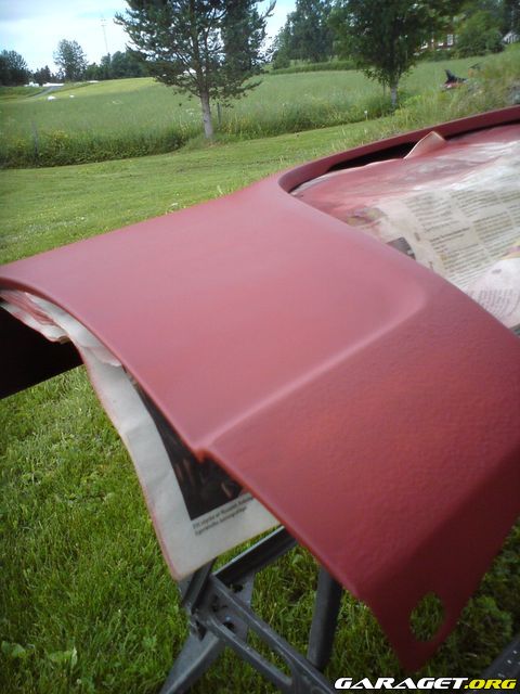

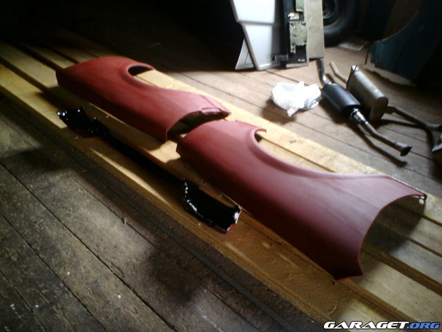

Jag började med den vita framskärmen..
https://www1.garaget.org/gallery/archive/19631/962010_eyk3f1.jpg
[Taget 100710]*..och så var den vita framskärmen grundröd..*
https://www1.garaget.org/gallery/archive/19631/962012_53ic1q.jpg
[Taget 100710]*..resultatet blev mycket bättre än den första..men båda duger gott..*
Kan tilläggas här att det inte är rost under grunden, det som syns i förgrunden, utan det är rostskydd från fabrik i nederkant på framskärmen..så ingen tror nåt annat. Så här i efterhand börjar man fundera på om man skulle ha slipat bort det också..men..tyckte att det kunde sitta kvar ändå.

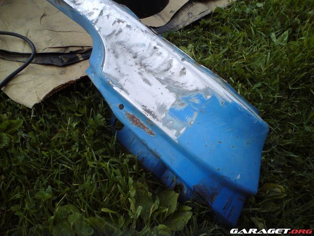

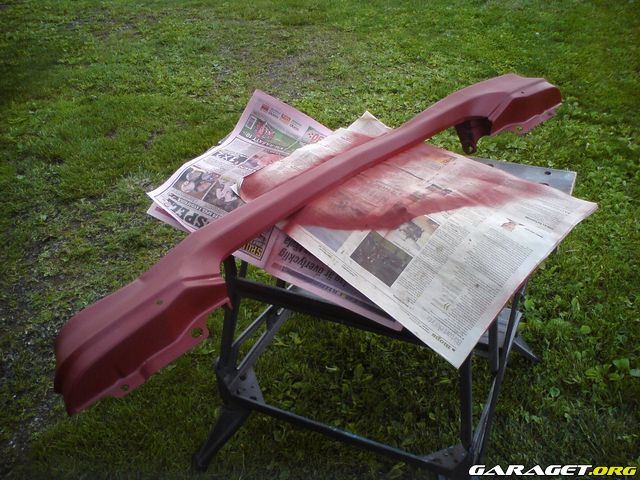

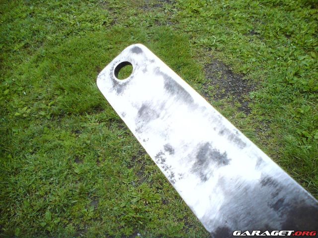

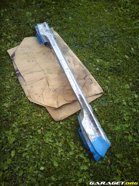

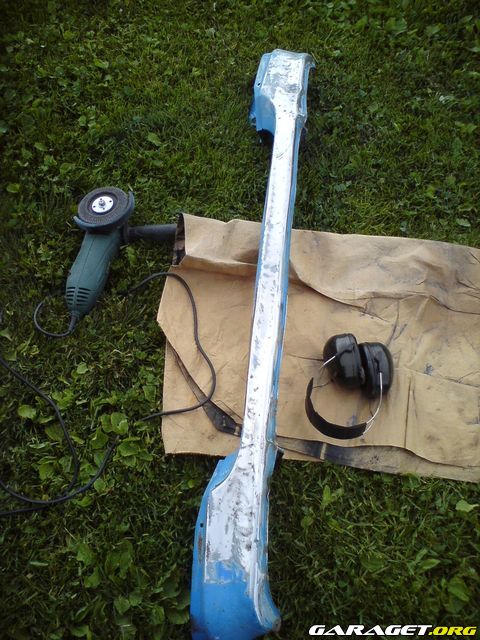

[Taget 100710]*..och sedan körde man igång med frontläppen som jag totalt hade glömt bort i glädjeyran ..*
https://www1.garaget.org/gallery/archive/19631/962015_e1k9jj.jpg
[Taget 100710]*..har man inte en riktig bläster så använder man kapens slipskiva...fullgott resultat med den också...men ett jäkla slit..*
https://www1.garaget.org/gallery/archive/19631/962020_97do92.jpg
[Taget 100710]*...efter lite slit med kapen...vid det här laget så vibrerade det i armen även fast jag inte höll i maskinen..*

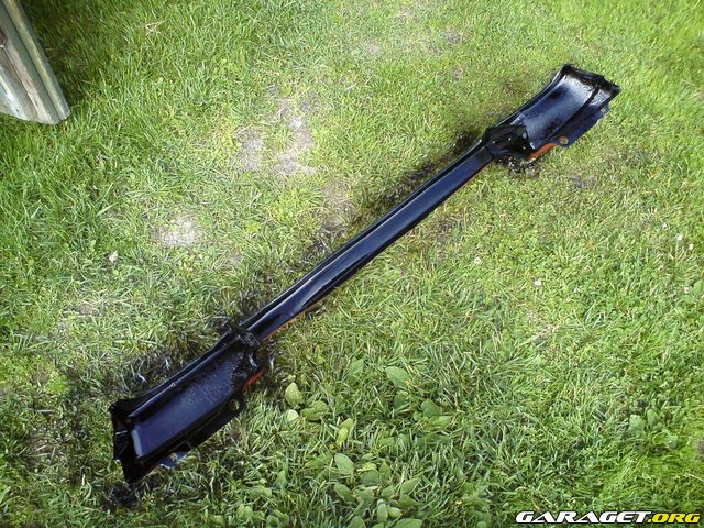

[Taget 100710]*..och sen på med grundfärgen..*
https://www1.garaget.org/gallery/archive/19631/962028_8kv6qa.jpg
[Taget 100710]*..och innan denna body åkte på så satte jag mig även och skrapade ur gammalt rostskydd, modell "flagor"...och efter det blev detta resultatet..*
https://www1.garaget.org/gallery/archive/19631/962032_p7hr9g.jpg
[Taget 100710]*...och här ligger då allt samlat till slut. I morgon är allt klart för lackering...såvida vädret vill..*

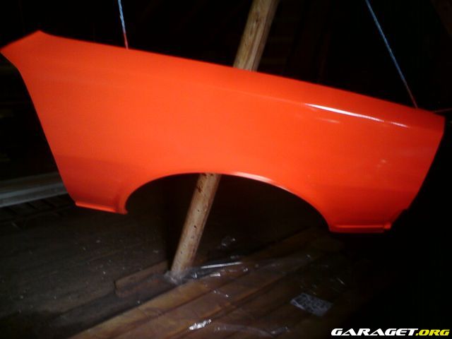

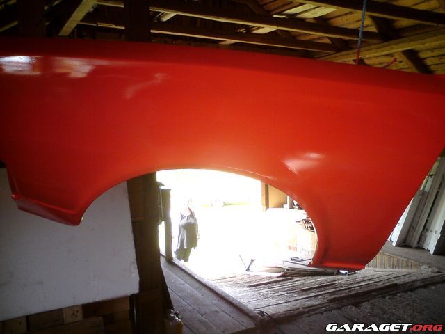

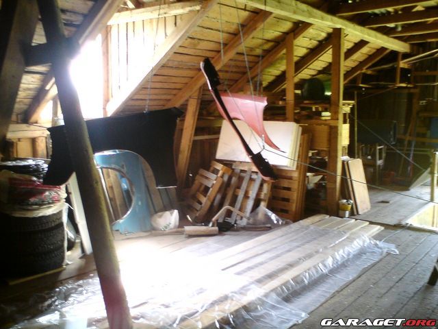

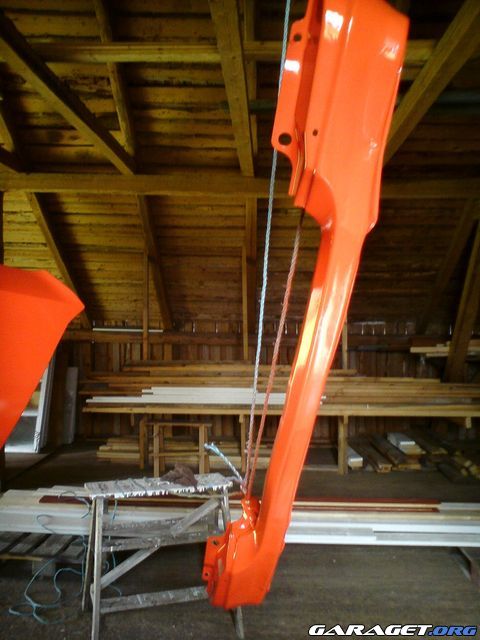

Då har man äntligen fått tummen ur röven och lackat framskärmarna och frontläppen. Det tog emot, men äntligen är det gjort. Med hjälp av farsan och morsan så hängdes dom helt enkelt upp i linor, ovanför garaget här hos dem. Och resultatet, ja, det blev långt bättre än förväntat smile
https://www1.garaget.org/gallery/archive/19631/962515_rjptu0.jpg
[Taget 100711]*..då var framskärmarna och frontläppen upphängda då i "båset"..man tager vad man haver..rep is the shit..*
https://www1.garaget.org/gallery/archive/19631/962516_q8borz.jpg
[Taget 100711]*..och så här blev resultatet på den vänstra skärmen...långt över förväntan faktiskt. Några ojämnheter efter slipningen men ändå grymt nöjd smile*
https://www1.garaget.org/gallery/archive/19631/962518_o7al6x.jpg
[Taget 100711]*..och så här blev frontläppen..blev underligt nog nästan bäst i resultat..*
https://www1.garaget.org/gallery/archive/19631/962520_1vuqzn.jpg
[Taget 100711]*..och slutligen resultatet över högerskärmen. Attan så nöjd!*
Synd att kameran inte riktigt räcker till för att verkligen visa hur bra dom blev, men med tanke på att de är lackade med sprayburk så är resultatet långt över förväntan smile

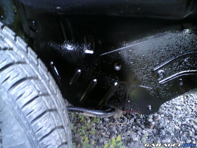

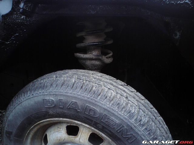

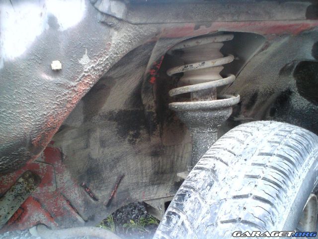

Bara för att man jobbar på nätterna så betyder inte det att jag ger upp helt på veckorna med Mazdan. Här kommer lite nya bilder på vad som är gjort, senast idag smile
https://www1.garaget.org/gallery/archive/19631/963624_wvo2h4.jpg
[Taget 100713]*..här har vi då vänster hjulhus..någorlunda skrapat men bättre blev det innan jag blev nöjd..gissar dock att någon bättre kunnande bara suckar men som vissa säger: "alltid retar det nån"..*

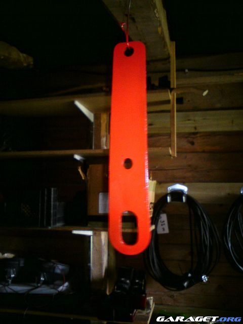

[Taget 100713]*..plockade även bort dragöglorna - två stycken - och dels rätade ut den ene som var böjd, samt slipade bort rosten från dem..*
https://www1.garaget.org/gallery/archive/19631/963626_zww0kq.jpg
[Taget 100713]*..och dessa dragöglor blir därefter röda. Lagomt racing på en bil med..typ 65 hästkrafter..haha..*

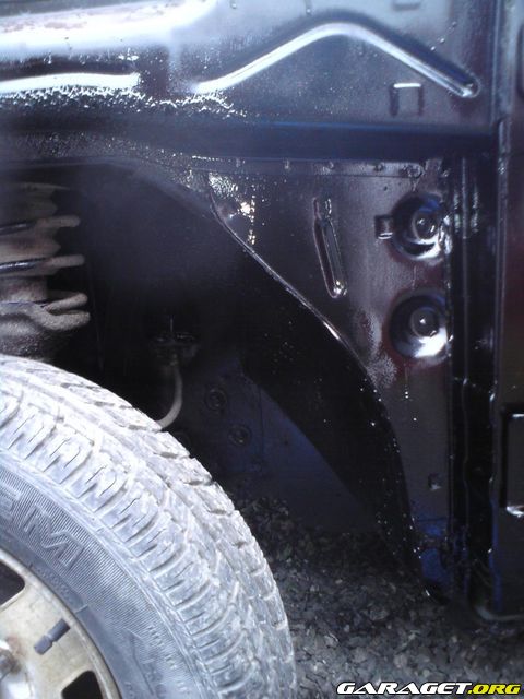

[Taget 100713]*..oj här blev det svart som natten efter att bodyn hade dragit förbi..*
https://www1.garaget.org/gallery/archive/19631/963628_8o7v9q.jpg
[Taget 100713]*..lite bättre bild på hur det blev med bodyn..fortfarande vänstersidan..*
https://www1.garaget.org/gallery/archive/19631/963629_lut2b5.jpg
[Taget 100713]*..och där var andra sidan..*
Såsom jag skrev tidigare här uppe, så har jag mina aningar om att vissa personer suckar tungt när dom ser detta "halvjobb". Och jo, ibland suckar jag själv och tänker "varför gör jag det inte som andra, som tex Te_wik och zinkgrundar och stökar på", men jao..jag har inget vettigt svar på det egentligen.
