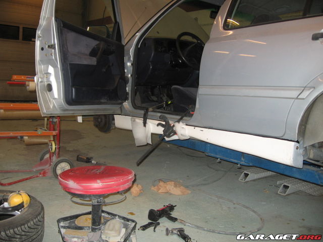

Ikväll monterade jag sidokjol nr. 2, de gick lite lättare å få den på plats när man visste hur man skulle kapa å så:)

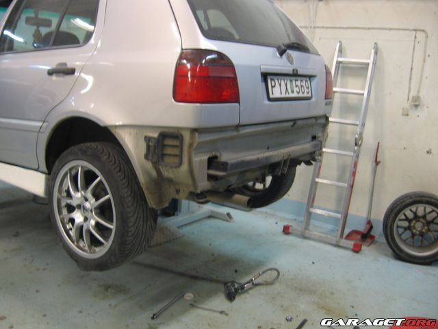

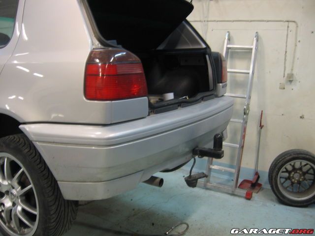

Det blev inte så mycke mer än de gjort ikväll förutom att jag demonterade bakstötfångaren och dragkroken.

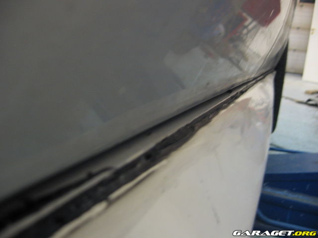

Skarven på kjol nr. 1 jämnades till med rakblad, sen när de är genomhärdat så ska ett tunnt lager med plastspackel på de

Då var den på plats

Fångaren och dragkroken demonterade

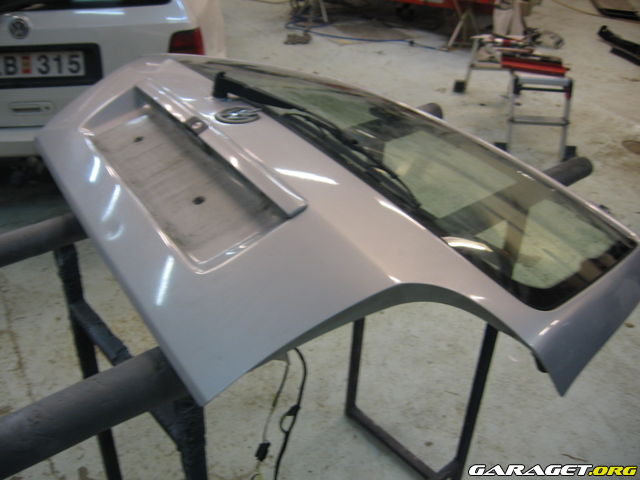

Nu är det dags för lite uppdatering, har inte gjort nått på bilen nu på ett bra tag.
Fronten och sidokjolarna är på plats men inte lackerade, så ikväll började jag göra om bakluckan!
Här kommer de lite bilder!

Originalet

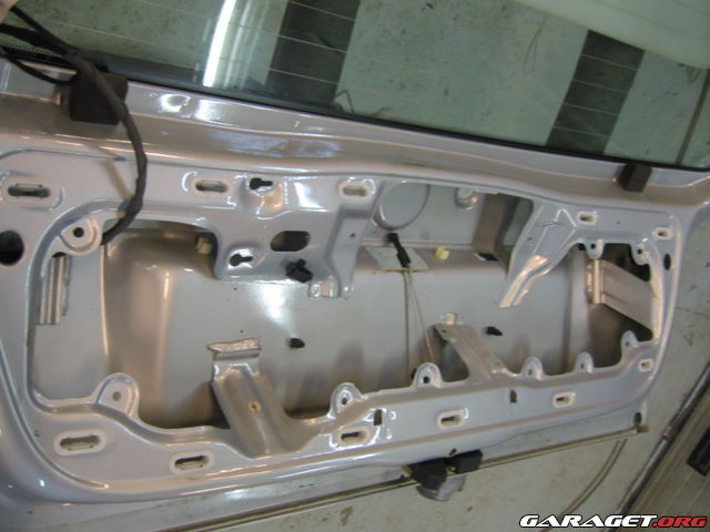

Tömd på allt "skrot" på insidan av luckan

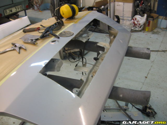

Så blev det när rondellen fick känna på luckan..=)
http://www.garaget.org/gallery/archive/18904/173532_4cqt38.jpg
Falsade och bockade klart en plåt för fastsvetsning, men hann inte svetsa den ikväll

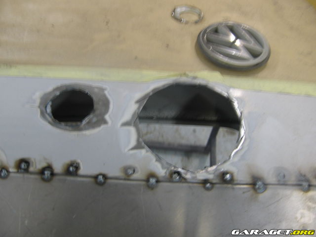

Hallå, dags för en uppdatering igen..=)

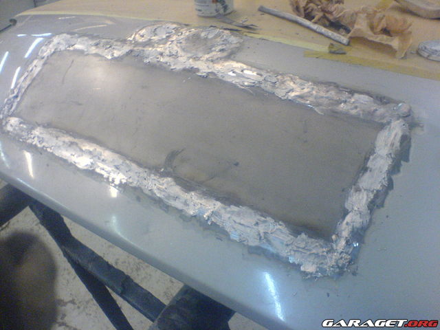

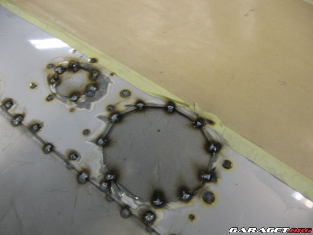

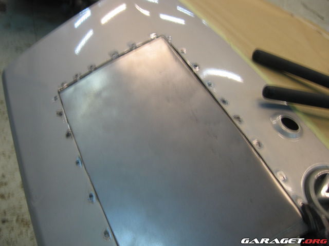

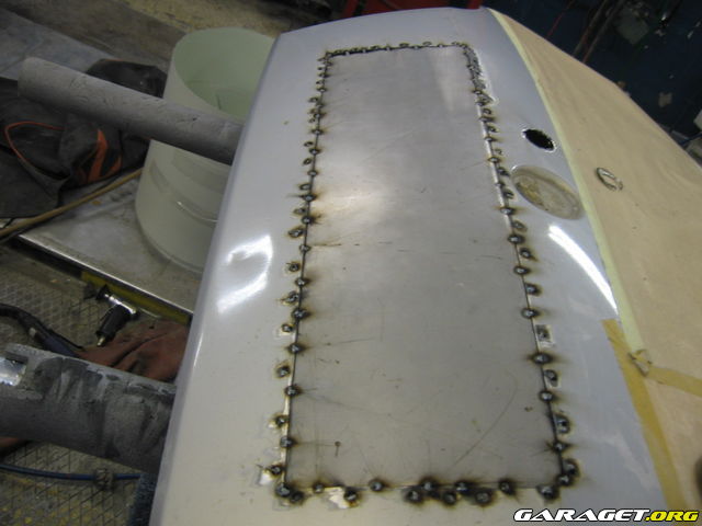

Då har man svetsat klart bakluckan ikväll, bara att spackla nu.
Tennspacklar skarvarna först och sen finspacklas de..
http://www.garaget.org/gallery/archive/18904/177884_mf6f42.jpg
Punktat å klart
http://www.garaget.org/gallery/archive/18904/177885_l6s25k.jpg
Bort med eblemet och hålet till torkaren..
http://www.garaget.org/gallery/archive/18904/177886_w0jjro.jpg
Färdigsvetsat:)
http://www.garaget.org/gallery/archive/18904/178323_4uutlc.jpg
Tennspacklade skarvarna ikväll..!
