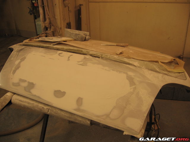

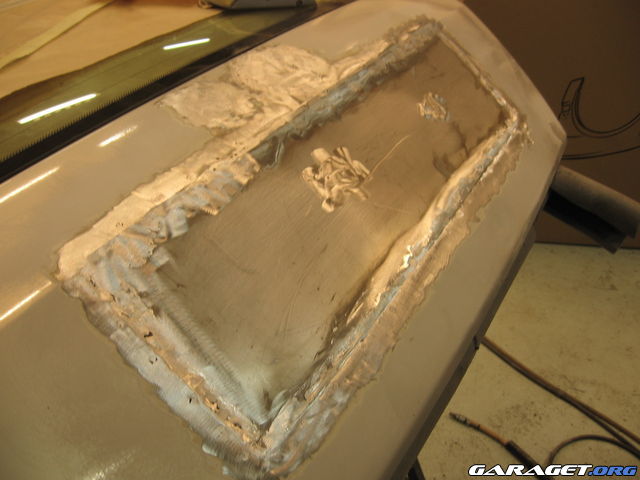

Nu efter ca. en veckas uppehåll från projektet så har jag forsatt med bakluckan.
Nu har jag märkt att det inte är så "bara" å göra luckan clean..:)
Det är en del jobb och få den "nya" plåten å följa samma linje som original. Det är en liten rundning längs hela luckan, så de blir lite mer jobb då.
Nu har jag spacklat och slipat, så nu har jag fått den hyfsat bra, finspacklar den nästa kväll!
http://www.garaget.org/gallery/archive/18904/185343_8idzen.jpg
Slipat till tennspacklet före finspacklingen
http://www.garaget.org/gallery/archive/18904/185344_092gup.jpg
Nu börjar det likna nått..:) Bara lite finspackling kvar
