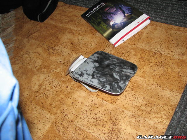

Sen plockade jag av tanklocket och slipade det plåtrent på utsidan, ska ta med det på jobbet imorgon och blästra insidan och sen svetsa på ett ställe där det va ett litet hål.

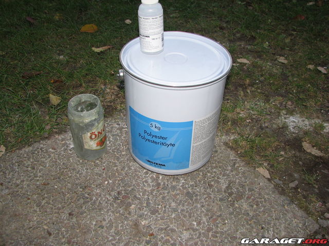

http://www.garaget.org/gallery/archive/2968/175976_37ceaa.jpg
Ganska hård för att varja första varvet med polyester smile

Syns det att detta är ett tanklock ? Har slipat det rätt så plåtrent iaf smile

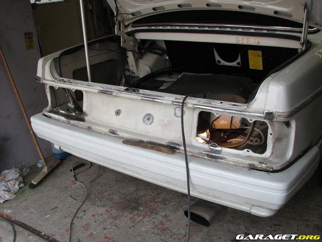

http://www.garaget.org/gallery/archive/2968/175981_bnj9py.jpg
Måste svetsa ett nytt lampfäste här sad Kommer nog göra så att jag tar en rundbricka och svetsar på bakom orginalet, låter det som det kan fungera ? smile

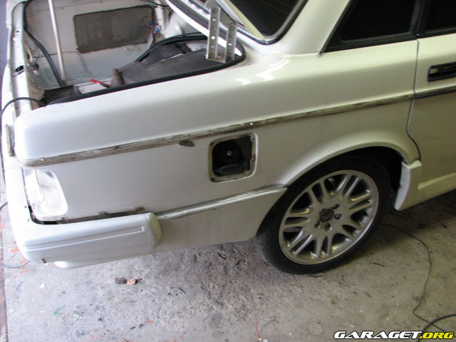

http://www.garaget.org/gallery/archive/2968/175983_3yl9m5.jpg
Vill ta bort listerna runtom men vet inte hur jag skulle lösa det riktigt, svetsa igen och sen lacka en blå/silver/svart sträng över "listkanten" eller nån annan färg. Skulle vilja slipa ner bilen med och sen på med ett lager klarlack med flakes i nån färg iblandat smile

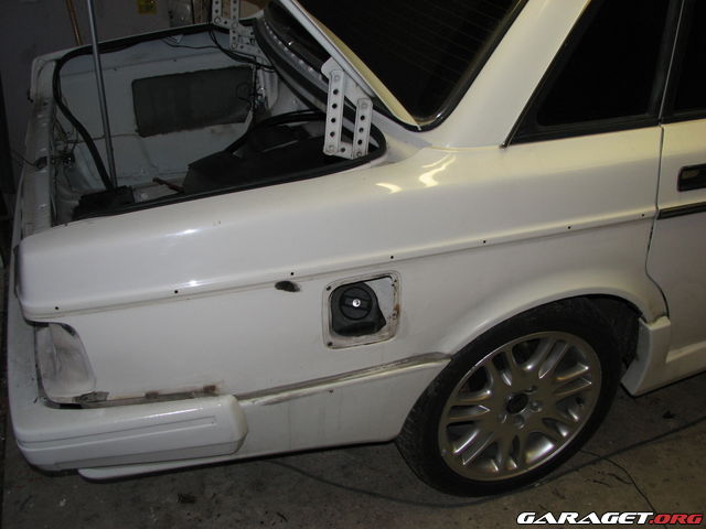

http://www.garaget.org/gallery/archive/2968/175986_ets64m.jpg
Har precis värmt "tyglaparna" med varmluftpistolen och stagat under för att de ska få någorlunde rätt form smile
http://www.garaget.org/gallery/archive/2968/175987_u8ahpz.jpg
Torkat bort värsta av skiten under listen, se så fint de hade vart utan lister. men dessa jävla hål smile sad

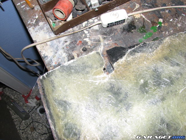

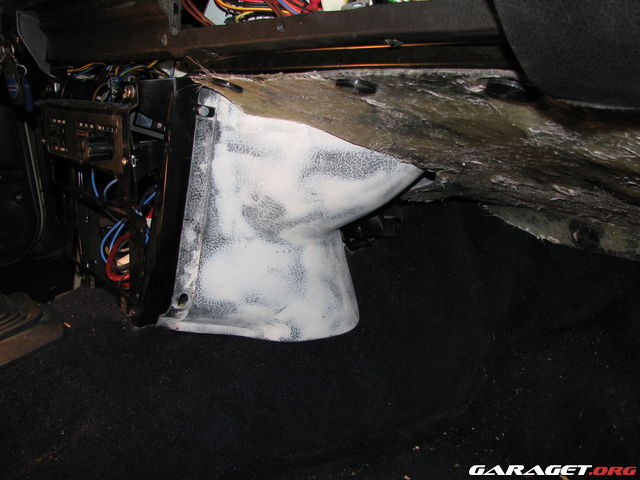

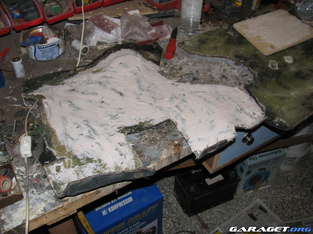

http://www.garaget.org/gallery/archive/2968/177303_jpiy7c.jpg
Den tyglappen passar riktigt bra faktiskt smile Ska bara spackla den jämn och fin med och de e inte lätt big_smile

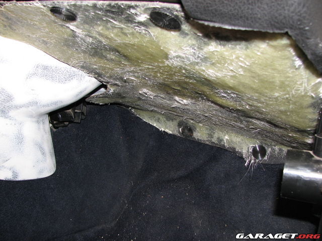

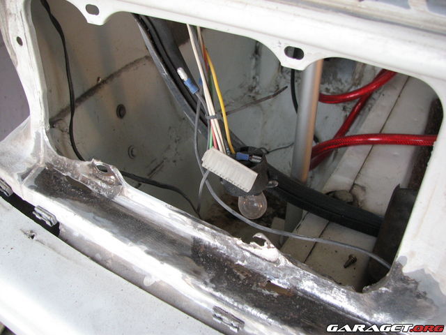

http://www.garaget.org/gallery/archive/2968/177308_2gv2e0.jpg
Här är det lite värre med passformen, tar 2 minuter bara att få in "tyglappen" (som är i plast nu) på rätt ställe big_smile Men det börjar ta sig nu, får värma med varmluftpistolen några gånger till bara och skära lite med kniven så löser det sig till slut.. sen ska denna me få plan yta är det tänkt smile

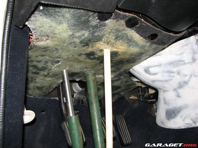

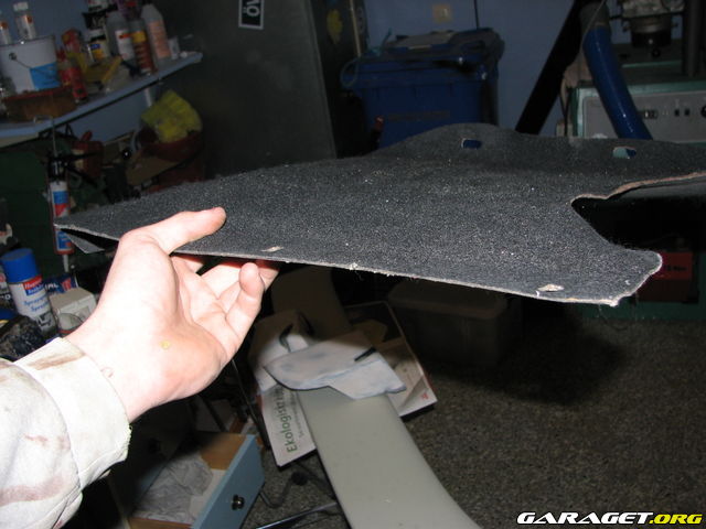

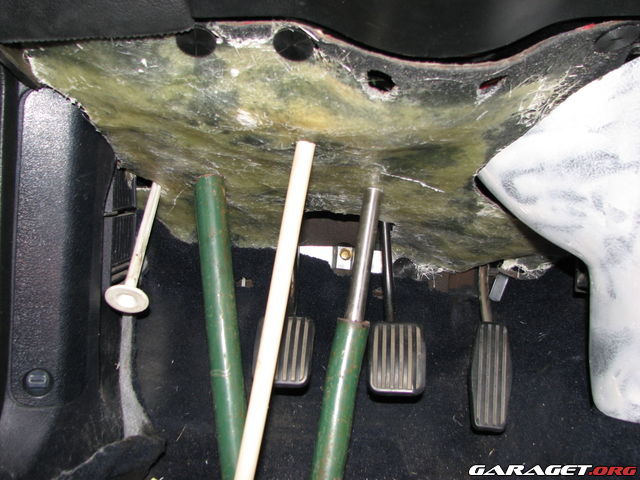

http://www.garaget.org/gallery/archive/2968/177309_e20vzs.jpg
Ursäkta rören i bilden, men har nyss värmt på allt och sen tvingat in dem där så formen ändras lite smile

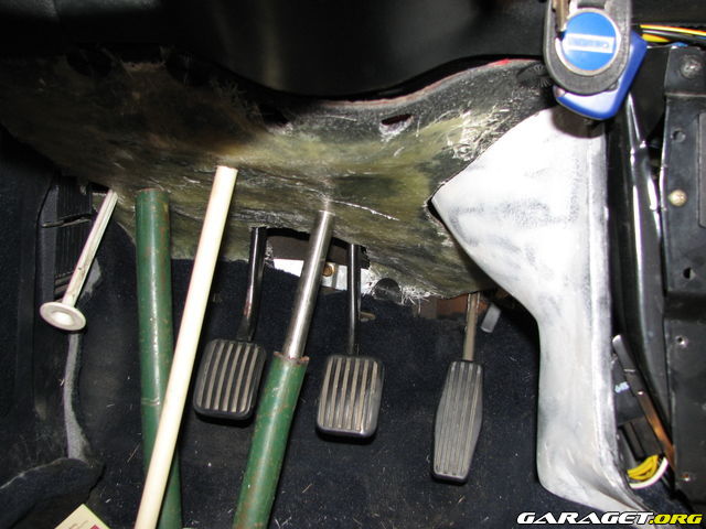

http://www.garaget.org/gallery/archive/2968/177310_6f7tpb.jpg
" Ursäkta röran, vi bygger om " Va tvungen att trycka in allt här för att kunna prova de numera kallade "plastlapparna". Den röda 8 kvadraten ska bytas ut för den är för kort, räckte inte ända bak till där batteriet kommer vara men har redan fixat en ny bara att den inte e inkopplad å så än smile

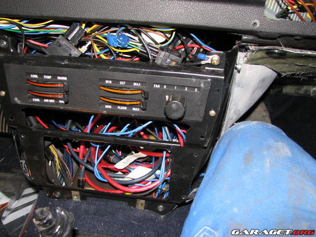

http://www.garaget.org/gallery/archive/2968/177313_6cquaa.jpg
Skurit ut ett litet hål för huvöppnaren så den ska få vara där den alltid varit smile

Kom på en sak som jag skrev tidigare i veckan, skulle ju blästra och svetsa lite på tanklocket på jobbet med. Men tyvärr så har det inte blivit nån tid över för det men hoppas på att få det gjort denna vecka iaf.
Sen så ska jag försöka få komma till svarven i en halvtimme nån dag med, tänkte försöka mig på att svarva mig en ny växelspaksknopp och även en knopp till fläktknappen smile
Eller lämna över det till vårat svarvproffs på jobbet tongue
