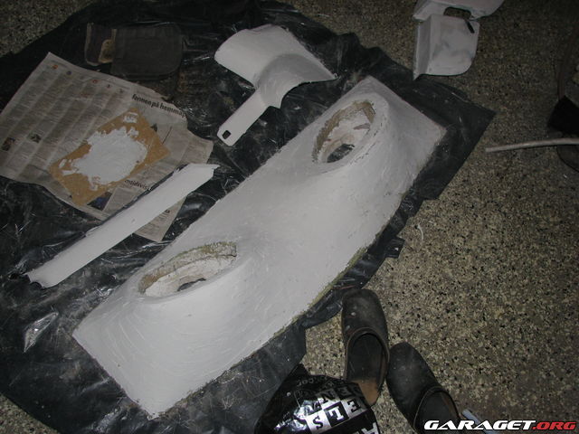

http://www.garaget.org/gallery/archive/2968/260629_dm2qrn.jpg
Spacklet på hatthyllan har nog torkat sen igår smile

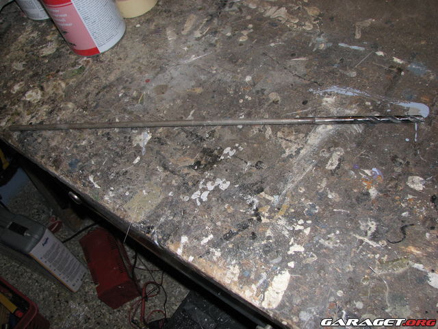

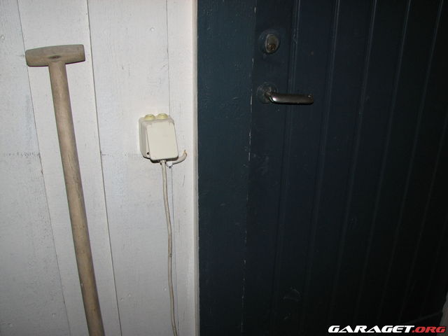

Farsan å jag trixade upp ett uttag ute utanför pannrummet så slipper dörren va öppen när ja e ute å slipar
Va inte så lätt men för väggen är rätt tjock så fick svetsa en lång borr smile
http://www.garaget.org/gallery/archive/2968/260633_imnfuf.jpg
Egentillverkad 10mm borr för djupa hål tongue

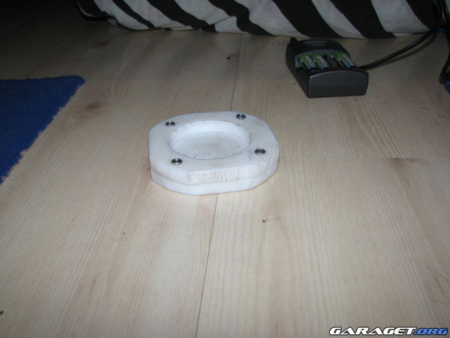

En liten pryl i plast som jag gjorde på jobbet. Inte så vacker men ni som kör sporthoj bör nog veta vad det är. Annars så kan ni ju alltid gissa !
Inte mycke å bjuda på men lite iaf.

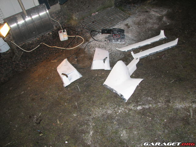

UPPDATERING

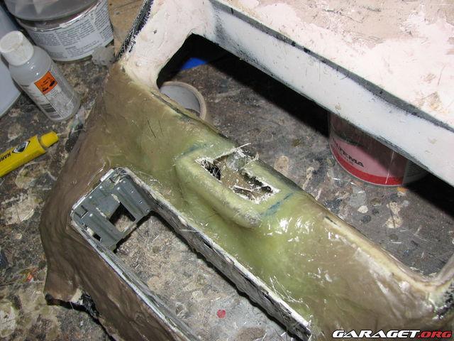

http://www.garaget.org/gallery/archive/2968/261996_rlxixv.jpg
plast plast plast big_smile

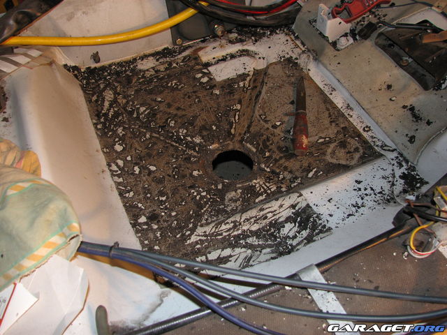

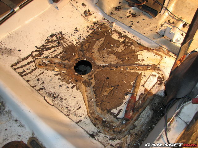

http://www.garaget.org/gallery/archive/2968/261998_cszqwy.jpg

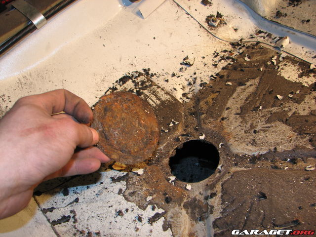

Skrapade lite med kniven för å kolla ev. rost. Får skrapa bort all dämpmatta lr va de e å slipa å måla sen :S
Men undrar lite ang. detta! Som ni ser så är det hål i mitten,låg ett lock i den som va spacklat. Borde ja inte kunna svetsa igen den istället eller har den nån funktion ?

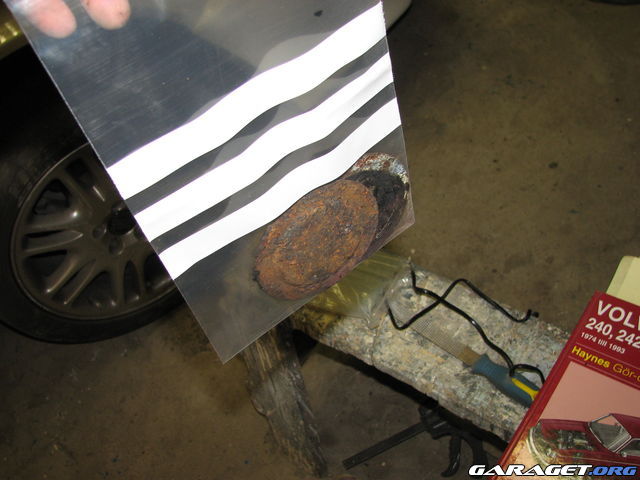

http://www.garaget.org/gallery/archive/2968/262000_omngf8.jpg
Locket! Tar med på jobbet å stoppar i blästerboxen imorgon.

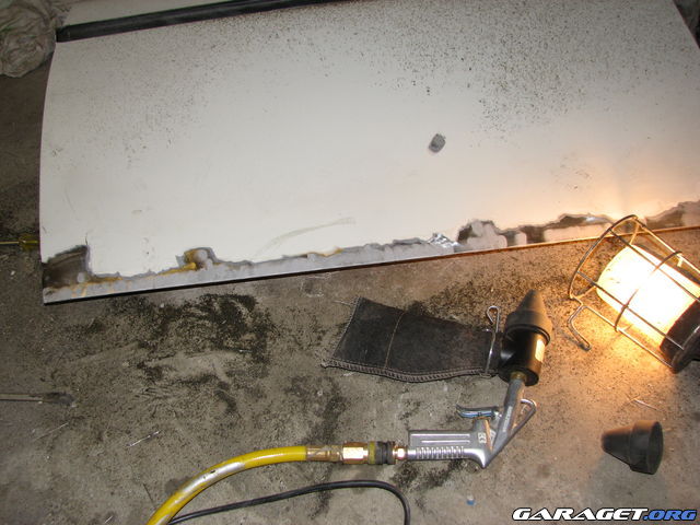

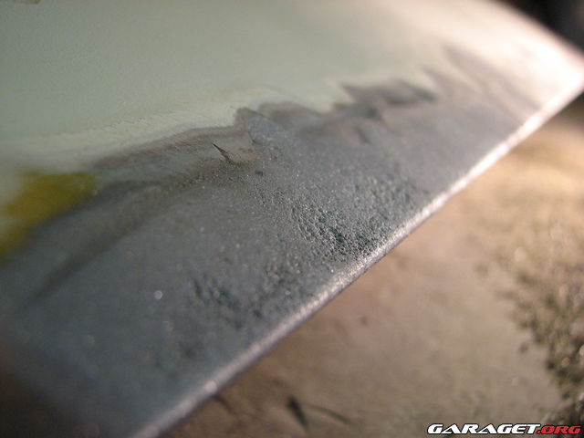

Hade uppe våran billiga biltema punktbläster en sväng me å prova lite.

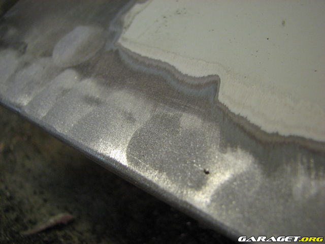

http://www.garaget.org/gallery/archive/2968/262002_4bpw1p.jpg
Blir rätt hyfsad yta om ja får säga de själv smile
http://www.garaget.org/gallery/archive/2968/262003_by90xw.jpg
Om man spacklar lite tongue

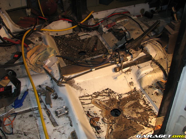

http://www.garaget.org/gallery/archive/2968/262004_9t6scp.jpg
Skrapade så mycke ja kunde idag.. men händer ju ingenting, ett jäkla arbete helt enkelt big_smile

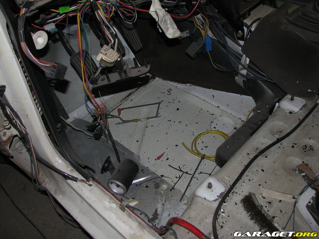

http://www.garaget.org/gallery/archive/2968/262005_rnw9hn.jpg
Fick bort rätt mycke ändå på några timmar tongue

Rostiga lock ? ;P

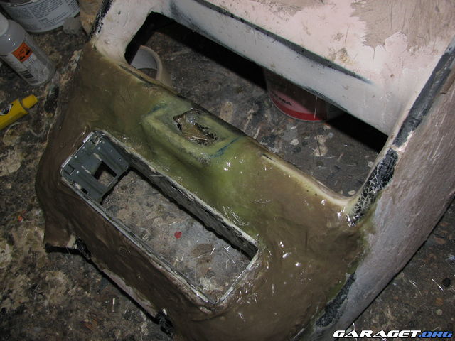

Plasten nästan torr nu ! smile

Jävlar va rostiga lock, de där är ju för att all fukt ska kunna rinna undan någonstanns väl.. tror jag iallefall tongue haha
Men ett jävla jobb me dämpningsmattan.. bara att fortsätta"! smile

Ja locken va rostiga, idag är de rostfria men med nåt litet hål i dem tongue Ja jag gissar på att det är för fukten som de är där men det ska svetsas igen. Får köpa en torrboll å stoppa i big_smile

jag tror med på att det är avringigs hål. men i min epa 740 så satt det gummilock i stället så jag slapp rostiga lock;P
