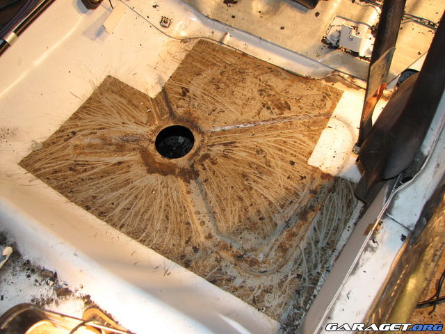

BILD-REGN!?
Fredagens arbete.
http://www.garaget.org/gallery/archive/2968/264298_6xpohw.jpg
Inte så mycke matta kvar här inte smile
http://www.garaget.org/gallery/archive/2968/264300_6jzpq8.jpg
Inte här heller .

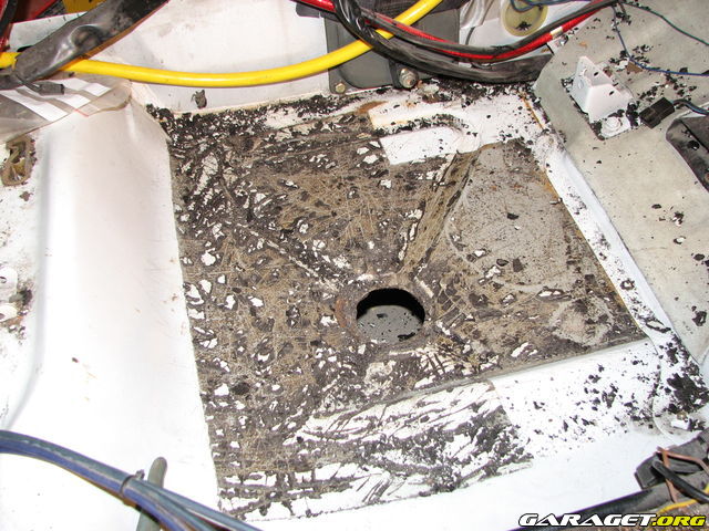

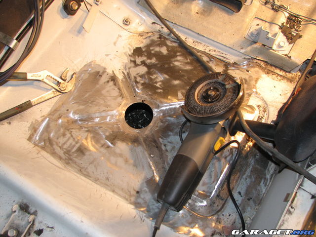

http://www.garaget.org/gallery/archive/2968/264302_iw4p98.jpg

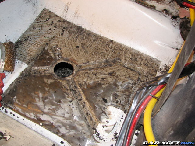

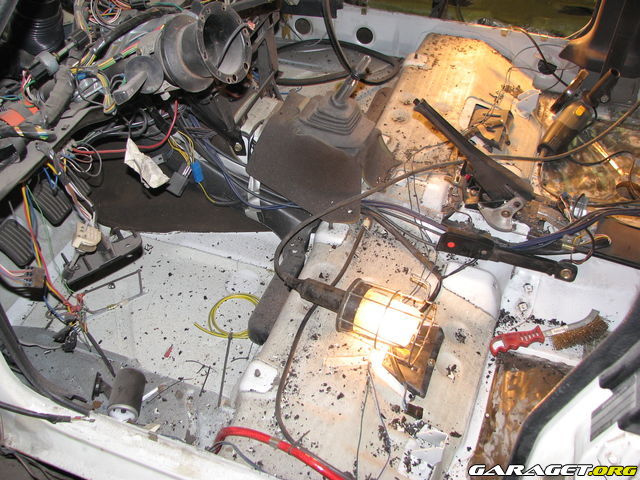

dj aggwa goes wild med vinkelslipen med trasig "flapdisk". Skakar bra i händerna när en bit åker av tongue
http://www.garaget.org/gallery/archive/2968/264316_07kb5x.jpg
Provade å köra här med men va för mycke matta kvar så kletade bara ut sig hmm
http://www.garaget.org/gallery/archive/2968/264319_i7od4k.jpg

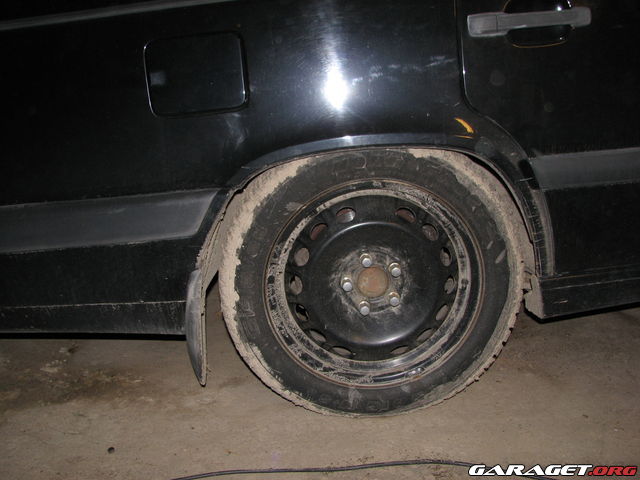

Jäklar va mycke matta det har blivit överallt i bilen när jag skrapat. Ska ta bort de andra mattorna me tänkte ja.. lika bra å ta allt wink
http://www.garaget.org/gallery/archive/2968/264324_on24wh.jpg
Lite skitig ?

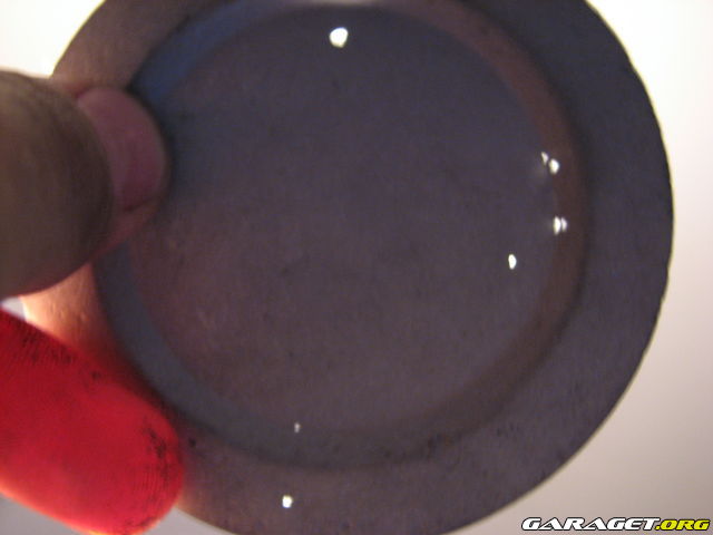

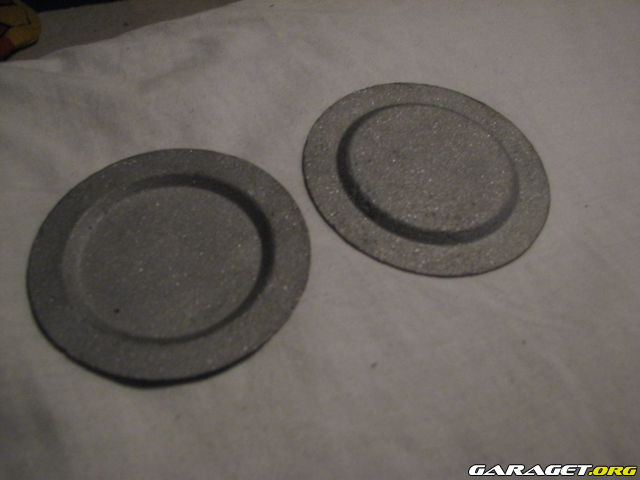

Brickorna blästrade å fina.....
http://www.garaget.org/gallery/archive/2968/264333_fnffr4.jpg
Tyvärr så vart de nåra småhål i den ena. Vet inte om ja ska köpa ny kanske ?

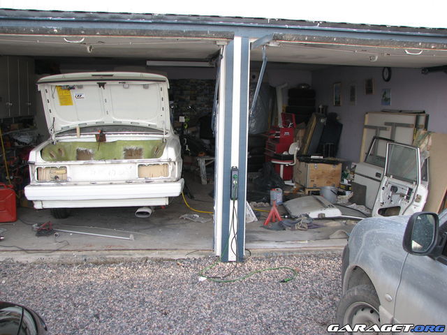

Lördag morgon. Start 09:30?
http://www.garaget.org/gallery/archive/2968/264335_gis06j.jpg

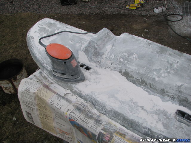

Invigning av den nya "hörnslipen" från Ö&B.
http://www.garaget.org/gallery/archive/2968/264336_cwdfvy.jpg
Ingen dålig start i arbetslivet slipmaskinen gjorde tongue

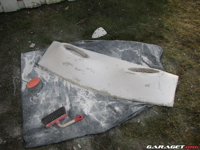

Objekt för slipning
http://www.garaget.org/gallery/archive/2968/264340_27feji.jpg

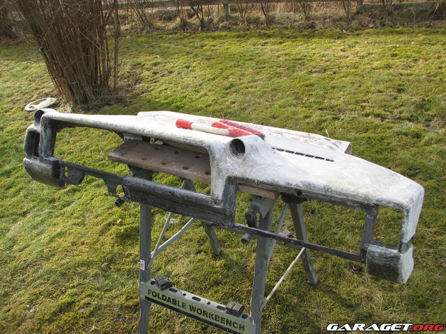

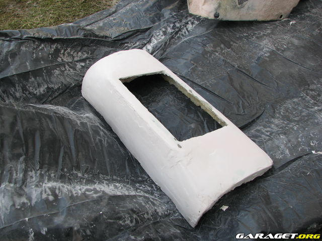

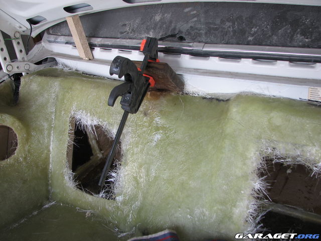

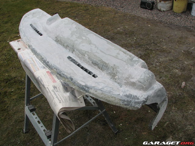

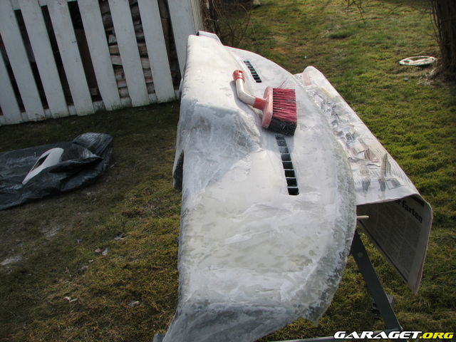

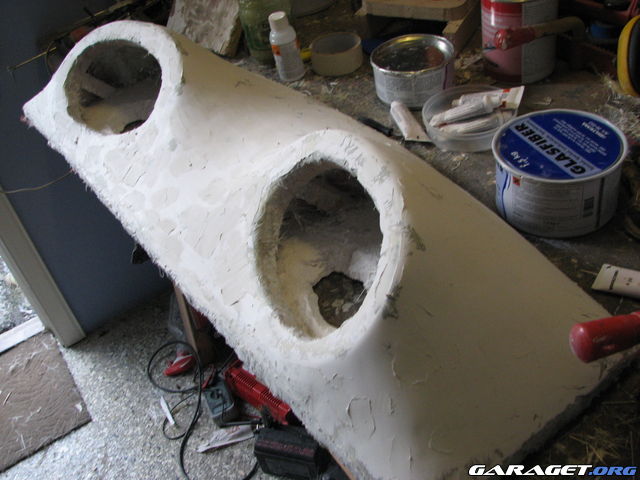

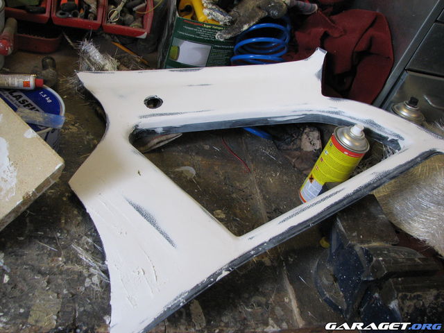

Lite formgivande glasfiberspackel !
http://www.garaget.org/gallery/archive/2968/264342_yn4aec.jpg
http://www.garaget.org/gallery/archive/2968/264344_nm38m0.jpg
Håller på å formar om lite så det passar bättre. Varmluftpistol å några tvingar gör susen smile
http://www.garaget.org/gallery/archive/2968/264353_ahd1iv.jpg

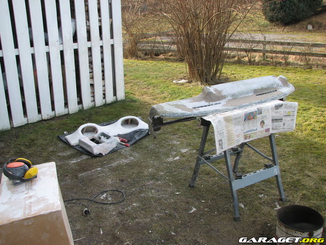

Arbetsplatsen, vore ju inte fel å städa en gång kanske ? big_smile

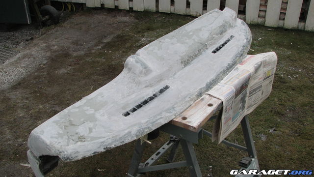

http://www.garaget.org/gallery/archive/2968/264355_4zieam.jpg

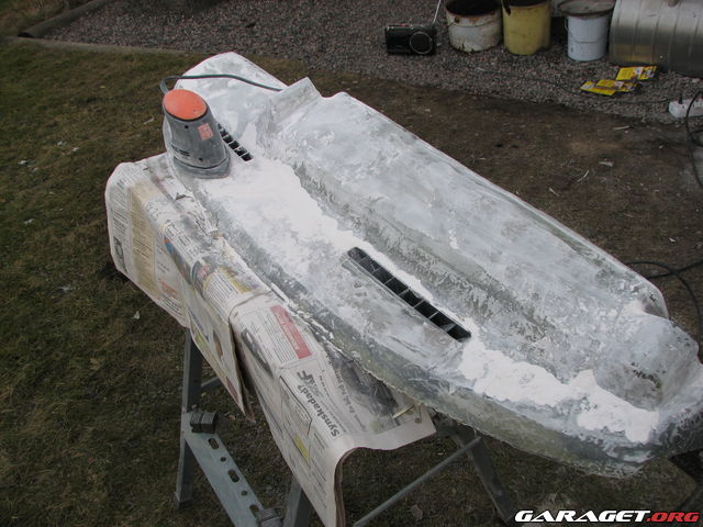

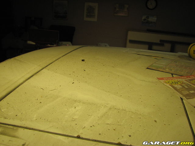

Åter till verkligheten. Slipa slipa slipa hmm
http://www.garaget.org/gallery/archive/2968/264356_o2te8d.jpg
SLipat av en gång här, å se på fan- sola i karlstad räcker ända till eda big_smile
http://www.garaget.org/gallery/archive/2968/264357_q5mx6y.jpg
Tittar man noga så ser man hur slät den är.. HAHA, n o t
http://www.garaget.org/gallery/archive/2968/264360_du0mc9.jpg
Lite ljus bild kanske. "exponeringen" man ska ändra på då ? iaf slipad på bilden wink
http://www.garaget.org/gallery/archive/2968/264363_74ya22.jpg

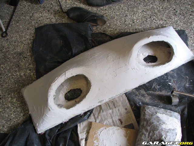

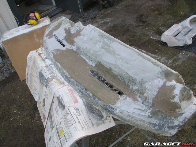

Spacklar
http://www.garaget.org/gallery/archive/2968/264365_xx2fwx.jpg

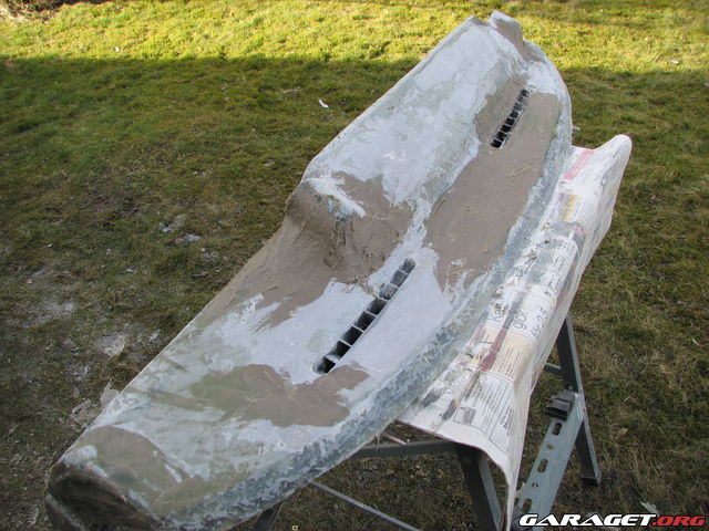

Spacklar
http://www.garaget.org/gallery/archive/2968/264368_rh1bf7.jpg
Å slipar.. roliga bilder ? big_smile
http://www.garaget.org/gallery/archive/2968/264369_ctucsd.jpg
http://www.garaget.org/gallery/archive/2968/264370_ski7hf.jpg

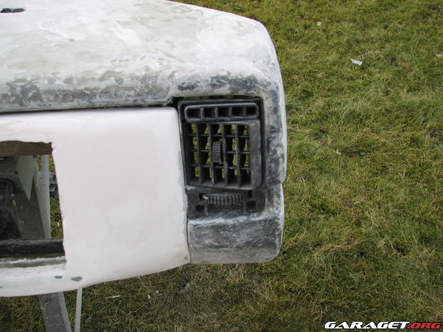

Nu får ni va besiktningsgubbar, får jag tvåa på detta ? tongue
http://www.garaget.org/gallery/archive/2968/264371_cap276.jpg

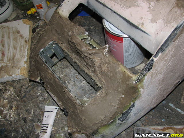

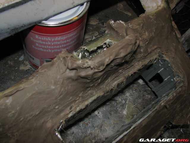

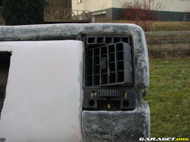

Inte helt nöjd än.. måste få igen glipan däruppe bl.a.
http://www.garaget.org/gallery/archive/2968/264373_0mb1jd.jpg

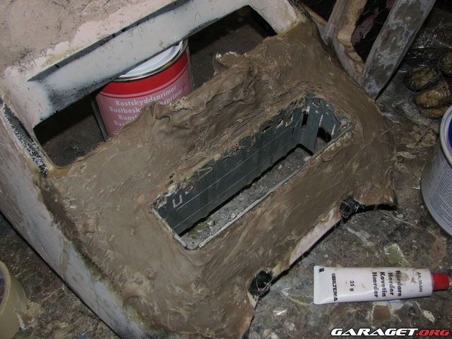

Lagt på nåra prickar här. Tyvärr hade ja för lite härdare i så de ble skit av de sad
http://www.garaget.org/gallery/archive/2968/264374_80dsfp.jpg

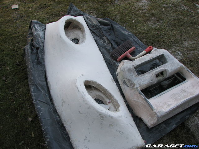

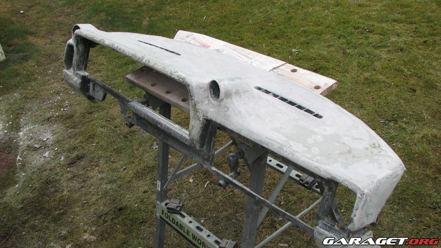

Sista lagret spackel på lördagen.
Satan va bilder ja tagit, å än är jag bara inne på lördagen tongue

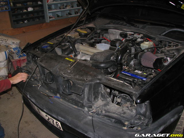

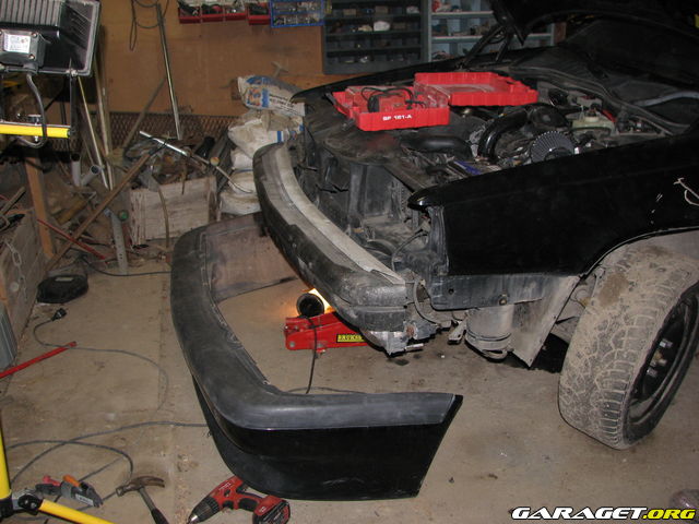

Smiter in med några bilder på när ja va hos "traktorn" och rev av fronten på hans 855R
http://www.garaget.org/gallery/archive/2968/264376_rzky41.jpg
Blind 855:a ? Hann inte ta kort innan vi börja för han hade redan fått av en lampa när ja kom
http://www.garaget.org/gallery/archive/2968/264379_oyz7vd.jpg
Å där va fronten av.. tog några timmar men de gick till slut. OBS. oljan kommer från en gammal merca å inte volvon
http://www.garaget.org/gallery/archive/2968/264381_wzv8v0.jpg
Klöv sen på själva fronten och på listen.
http://www.garaget.org/gallery/archive/2968/264382_90of0j.jpg
Sänkt ? tongue upphissad fram om ni inte haja de wink

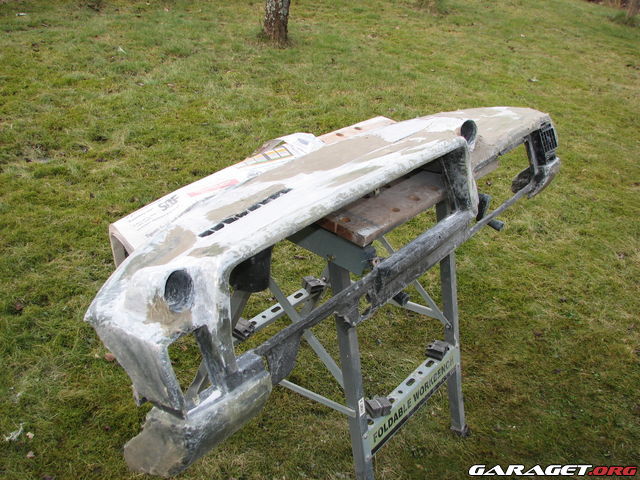

Slipat å spacklat ett antal gånger nu.
http://www.garaget.org/gallery/archive/2968/264387_i48ycx.jpg
syns kanske inte men har lagt ner några timmar på den nu wink
http://www.garaget.org/gallery/archive/2968/264393_je6mgn.jpg

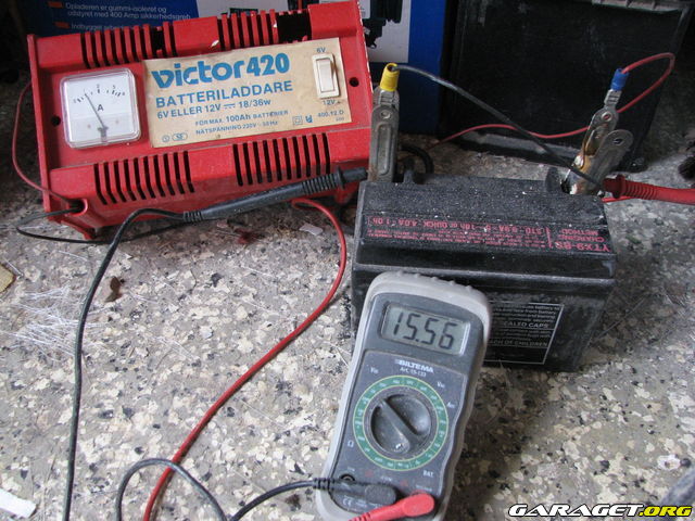

Laddar mc batteriet. Kanske lite väl hög Volt ? big_smile

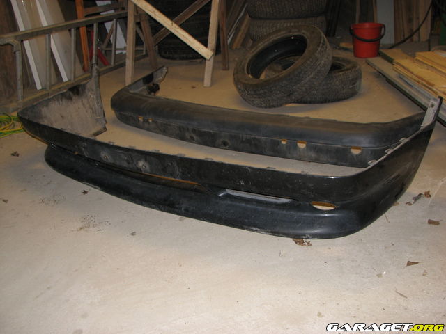

EDIT*  När vi ändå är igång å skriver. Kom på en galen idé igår hos polaren. Han har ju ett par 850 klarglas(blanka) till övers. fundera på om de skulle bli bra på en 240.. äre nån som vill prova PS:a lite så jag får se hur de blir.. Ingenting ska bytas mer än lamporna isf = lite svets jobb.. Nån frivillig ? bara ladda upp ditt förslag här isf big_smile
Ändrar lite på idén, önskar att nån tar å PS:ar ihop en bild med 850 klarglas å blinkers. tillsammans med yttersta på antingen en 850 eller en v70n huv, alltså så att grillen blir på orginalhuven. då ska givetvis den gamla grillen bort !

Jo det är rätt så jobbigt, är mycke kvar nu.. ska ha ur all matta ur bilen :S

ser bra ut tar väll hur l¨ngt tid som helst att slipa allt slätt och fint va?big_smile
//mackan
El- och Instrumenttekniker
2 933 Inlägg
24 februari 2008
#1098
//mackan
Tackar smile
Ja det kommer ta hur lång tid som helst å få det bra tror ja.. men jag har inte bråttom längre för den kommer inte va klar i år.. kanske till bilsportmässan för den är på vintern väl ?  Men där kommer inte min bil in hmm tongue
Mvh Magnus
