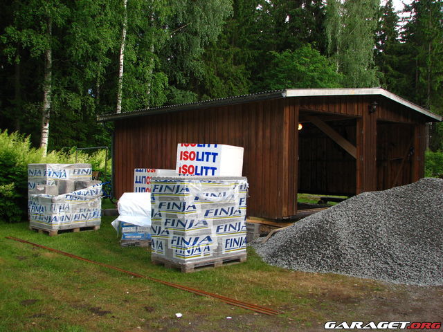

Just nu står garaget uppallat för att få sig ett nytt golv smile  Murade kantsten idag, imorgon ska vi slätta ut sanden och gruset som är i, mura dit ytterligare ett stenvarv så de blir lite höjd på taket. sen ska vi fylla i lite annat grus sen är de "bara" i med frigolit å sen armera så är det klar för plattan.

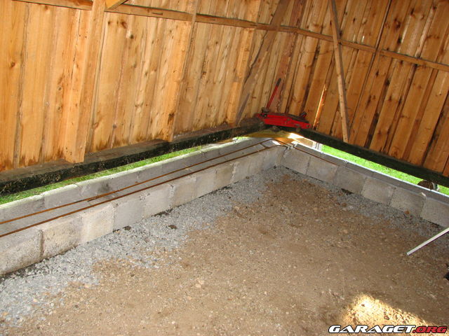

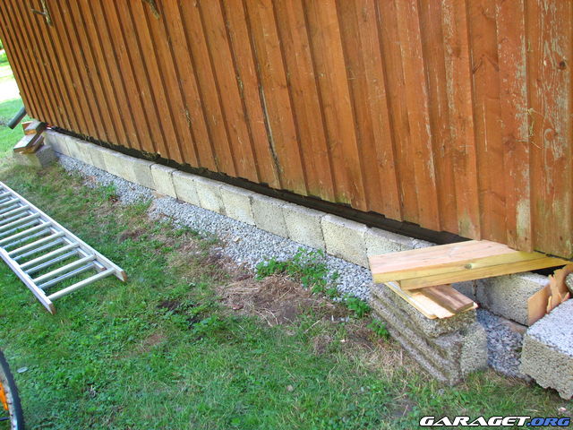

Gjort lite grejer under veckan.
Utöver att ja klara mc-kortet så har vi pillat med garaget !

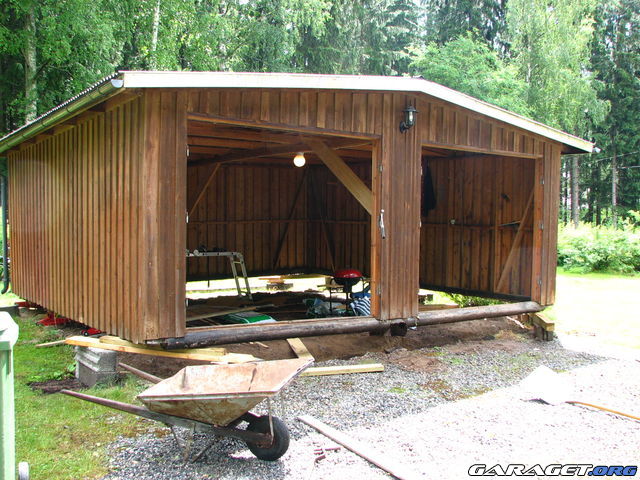

https://www1.garaget.org/gallery/archive/2968/380613_qk4d15.jpg
tongue Garaget åkte upp i luften ett tag.
https://www1.garaget.org/gallery/archive/2968/380627_5s68ua.jpg
Sen kom de lite grejer big_smile
https://www1.garaget.org/gallery/archive/2968/380631_vg71ta.jpg
En rad sten lagt, brädorna behöver lite färg tongue tongue
https://www1.garaget.org/gallery/archive/2968/380641_emja4z.jpg

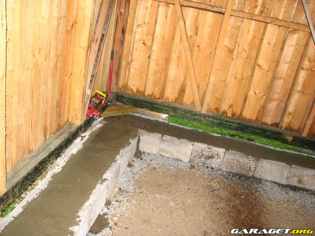

Armerat i sulstenarna innan gjutning med grovbetong.
https://www1.garaget.org/gallery/archive/2968/380645_atfwd8.jpg
I med grovbetongen
sen efter de så la vi på ytterligare en stenrad så garaget blir 19 cm högre!

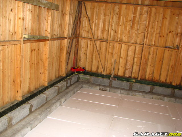

Skottat i gårdsgrus å planat ut backen, sen la vi på isoleringen. 5 cm frigolit
Efter detta så har även armeringen till golvet kommit i men har ingen bild på de verkar de som tongue

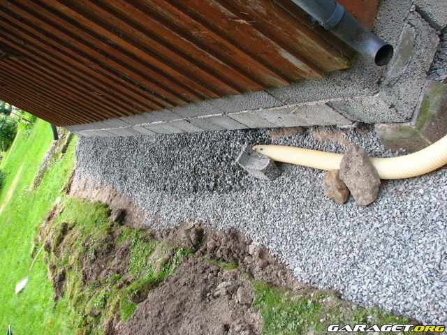

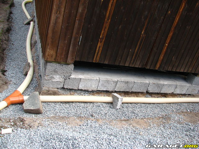

https://www1.garaget.org/gallery/archive/2968/396362_pll32d.jpg

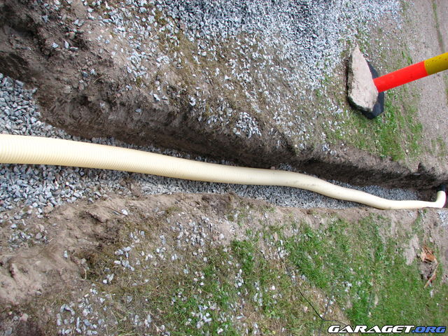

HANDgräva dräneringen smile
https://www1.garaget.org/gallery/archive/2968/396363_g6tmvc.jpg
Grävde ett "litet" spår ut till diket me så vattnet rinner nånstanns smile
https://www1.garaget.org/gallery/archive/2968/396364_nvygah.jpg
Skotta över grus sen
https://www1.garaget.org/gallery/archive/2968/396366_duntkh.jpg

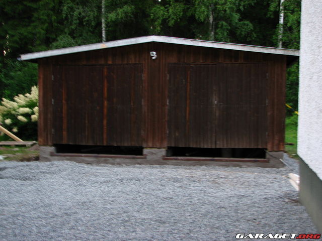

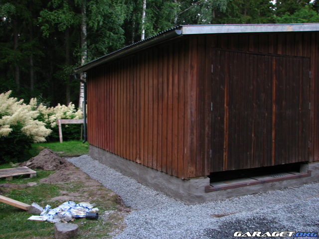

Satt på vinkeljärn på kanten så den inte går sånder första eller sista gången jag kör in nåt smile
https://www1.garaget.org/gallery/archive/2968/396367_95p0oc.jpg
Putsat runt om smile
