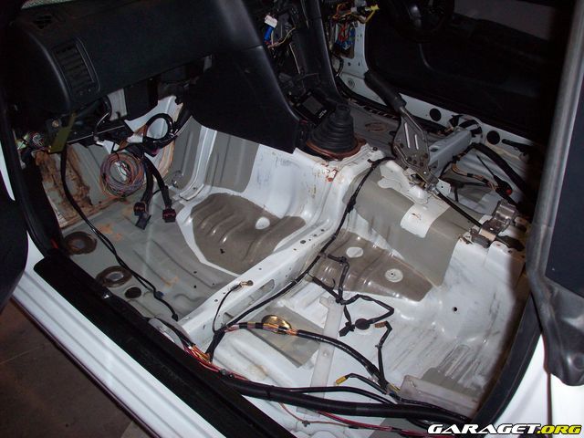

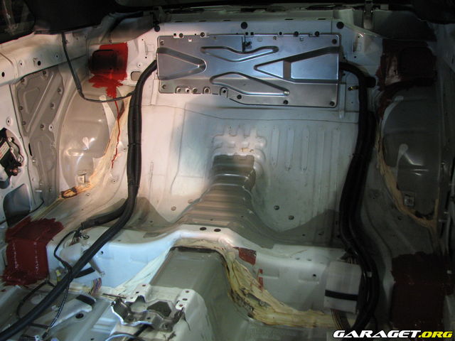

http://www.garaget.org/gallery/archive/41851/192045_o8uc25.jpg

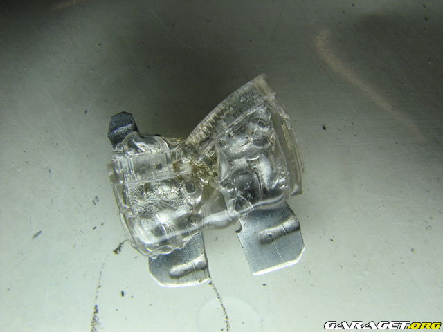

..........Mmm detta var säkringen till Haltech, och den är hel fortfarande
http://www.garaget.org/gallery/archive/41851/192048_1cw7vc.jpg
Bottendelen!

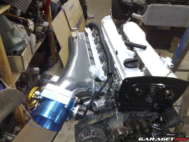

http://www.garaget.org/gallery/archive/41851/195889_3kcj2b.jpg

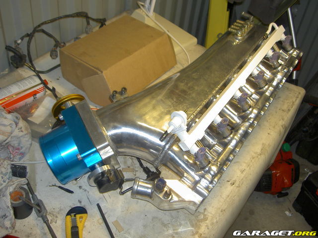

Sard 800cc monterade efter infräsning av spridarsäten. Insug klart för montering

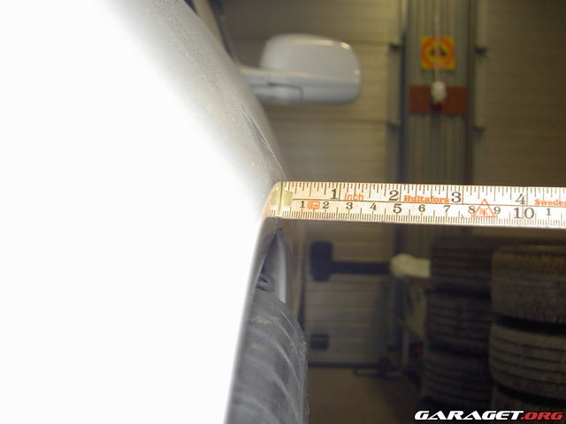

http://www.garaget.org/gallery/archive/41851/195893_jx7auf.jpg
Nya fälgarna provmonterade, skärmarna ska valsas ut en bit. (fram)

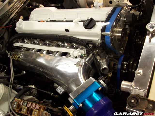

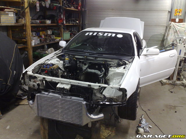

http://www.garaget.org/gallery/archive/41851/218458_jh9xa9.jpg
ny ic på platts..

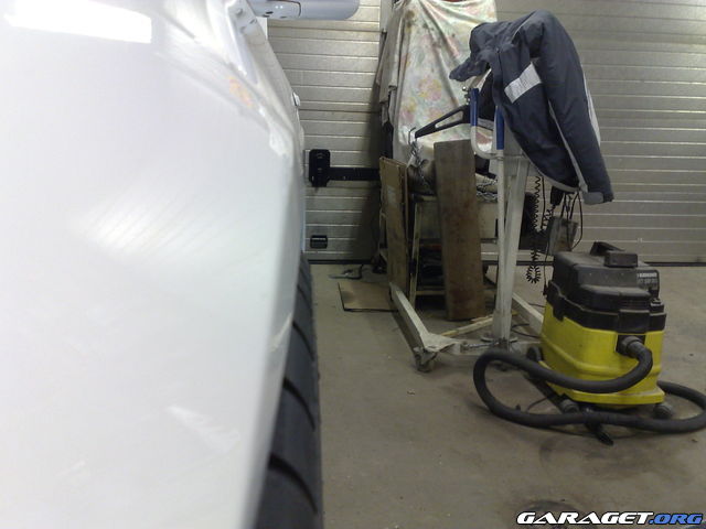

http://www.garaget.org/gallery/archive/41851/218462_r0ghrd.jpg
skärmar valsade, ska ev valsa lite till men dom börjar ge med sig iaf:)

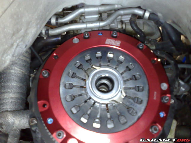

http://www.garaget.org/gallery/archive/41851/218463_1ae5i1.jpg
kopplingen...

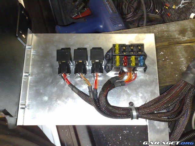

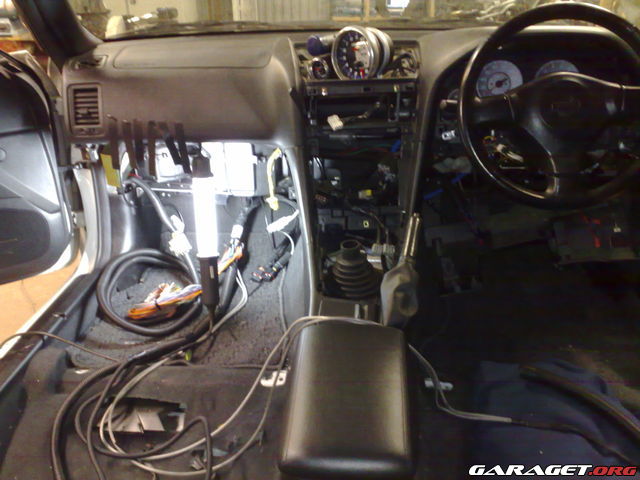

http://www.garaget.org/gallery/archive/41851/218465_eetorm.jpg
kopplar om haltech å fixar lite annan el. Så roligt eller inte!

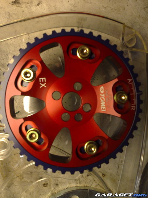

nya kamdrev!!

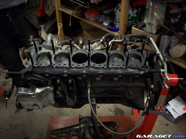

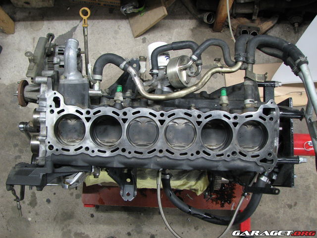

http://www.garaget.org/gallery/archive/41851/230454_m3kavx.jpg
Arp bultar och topplockspackning monterad!

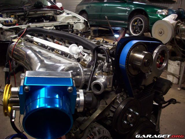

http://www.garaget.org/gallery/archive/41851/230453_n5mt3q.jpg
ihopmont har börjat... kammar mont o kamrem

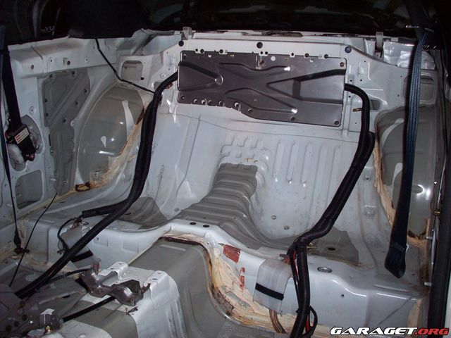

förberedelser inför burmontering
http://www.garaget.org/gallery/archive/41851/230478_d75eww.jpg
förberedelser inför burmontering.Och bur är beställd o stolar på G
