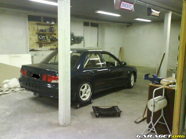

http://www.garaget.org/gallery/archive/1205/218287_y6j5h3.jpg

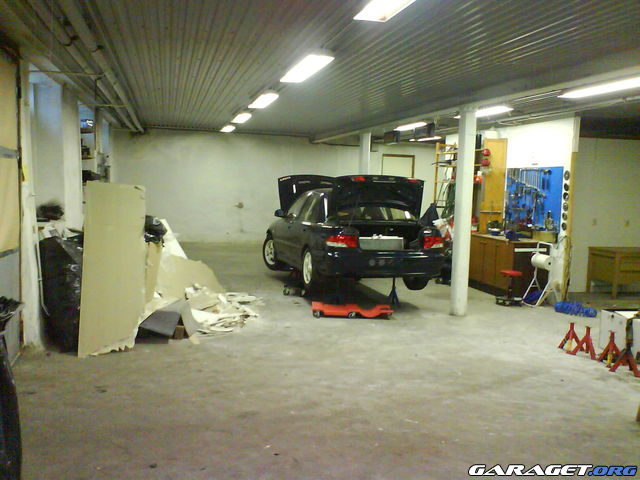

nu har jag flyttat i två dar. det börjar likna någe. den stora högen vid sidan om min bil är en gammal vägg som stod i vägen.. lite mer plats än i förra garaget ialla fall.
http://www.garaget.org/gallery/archive/1205/218288_t05e47.jpg
när högen är borta och garage polaren har kört in sin bil innanför så har jag gott om plats att skruva på!

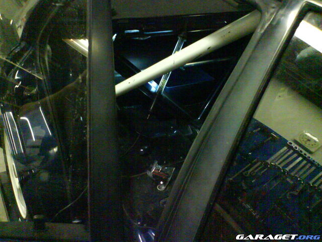

nä jag kan inte vara i garaget utan att pilla lite på bilen.. en rätt så dålig bild men ändå. mellan kylar tuneln och mellan väggen som inte är byggd än så hamnar batteriet. det står en liten batteri låda där bå bilden. tanken är väl att ha några reläer osv där till soppa pumpar osv.
det var väl allt just nu.

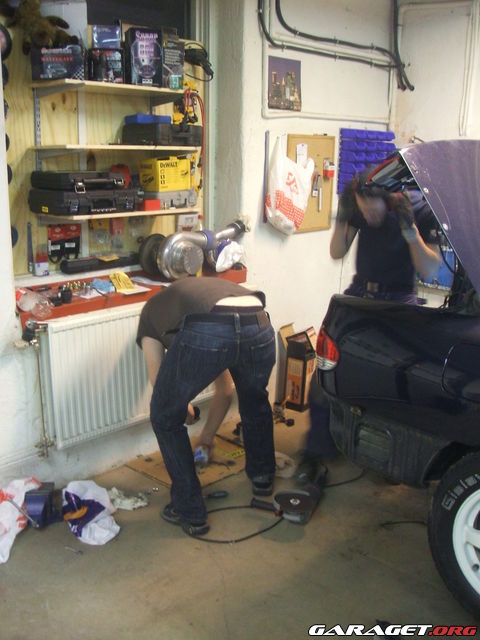

så lite UPDATERING igen.

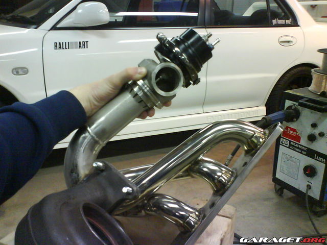

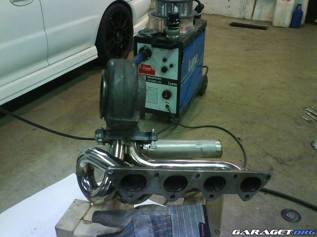

det här var vad jag såg som en ledig dag från garaget. men klockan 20.00 på kvällen så kliade det lite för mycket i fingrarna. så jag och Youask åkte ut. vi började med att fixa lite med min fina verktygstavla en stund. sen luftade vi bromsarna därefter så vart det lite grenrörsbyggnation. det är inte klart än men en bra bit på vägen! tack till youask som gjorde svetsjobbet!
http://www.garaget.org/gallery/archive/1205/219218_irx5i6.jpg

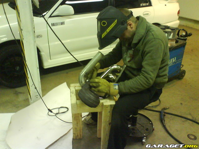

punktat wg röret och provmonterar.
http://www.garaget.org/gallery/archive/1205/219219_9fog4g.jpg
avgashuset på plats för säkerhets skull.. vi vill ju inte att flänsen ska slå sig.
http://www.garaget.org/gallery/archive/1205/219220_7zloij.jpg
youask in action. en fläns kvar att svetsa dit på det.. annars är de nog ganska så klart.

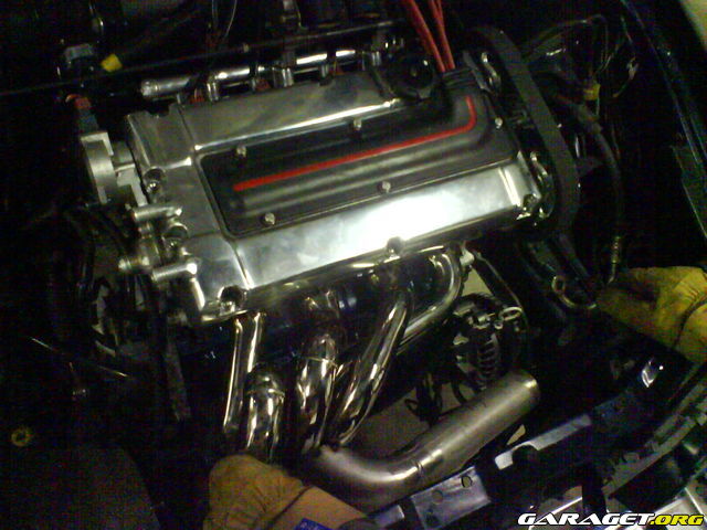

grenröret är ju alltså ett köpt grenrör som vi moddar!
UPPDATERING IGEN DÅ!
http://www.garaget.org/gallery/archive/1205/219608_746141.jpg

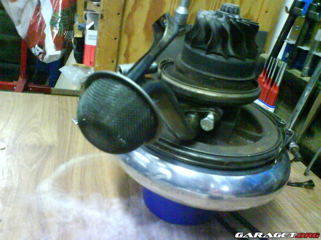

WG på 60mm och rör som är 50 mm. förhoppningsvis så skenar inte trycket.. men det lär ju märkas.. isånna fall så blir det rör byte. kapade och konade röret idag ialla fall.
http://www.garaget.org/gallery/archive/1205/219609_wc9ajb.jpg
jag gjorde rent lite grejjer från 7 bulten.. noterade att flänsen var rätt så lik den som sitter på turbon.. olje returen på tråget har nästan samma grovlek så det verkar ju kunna bli en bra genväg.. lite moddande sen passar den 100 big_smile

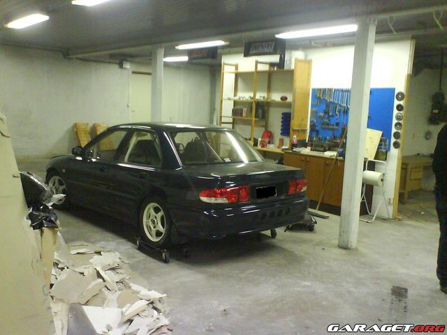

det var allt för idag.. pillade lite med lokalen också. det blir ju en del när man flyttar allt. men evon trivs nog bra.. den kommer ju få flanders bil som granne så big_smile
http://www.garaget.org/gallery/archive/1205/219613_2qmrpw.jpg
högen ska som sagt bort.. och sen så blir det ju lite annpassad plats eftersom en bil ska stå framför min.. men utrymmet är bra ialla fall!
