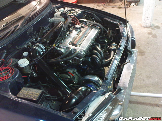

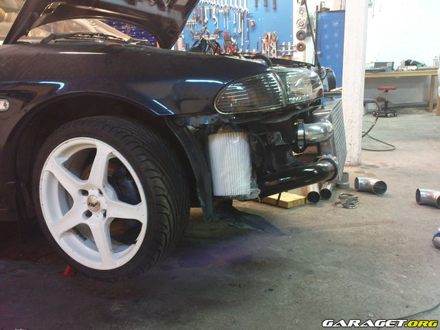

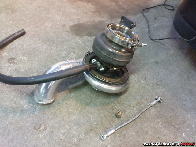

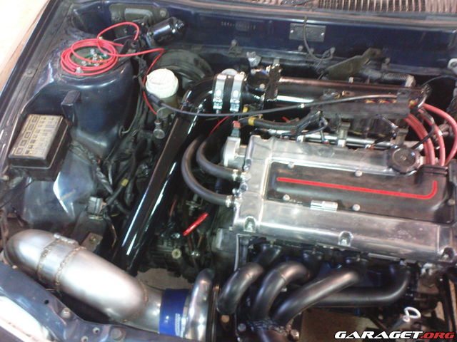

så var det dags för uppdatering igen!

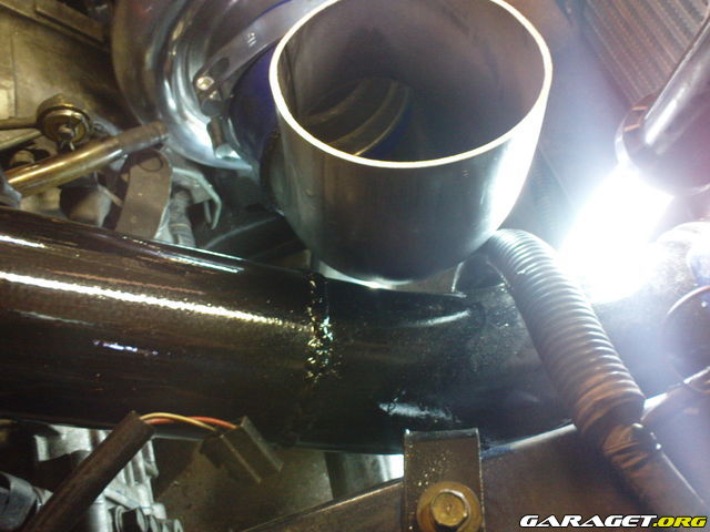

http://www.garaget.org/gallery/archive/1205/263741_g2x74p.jpg

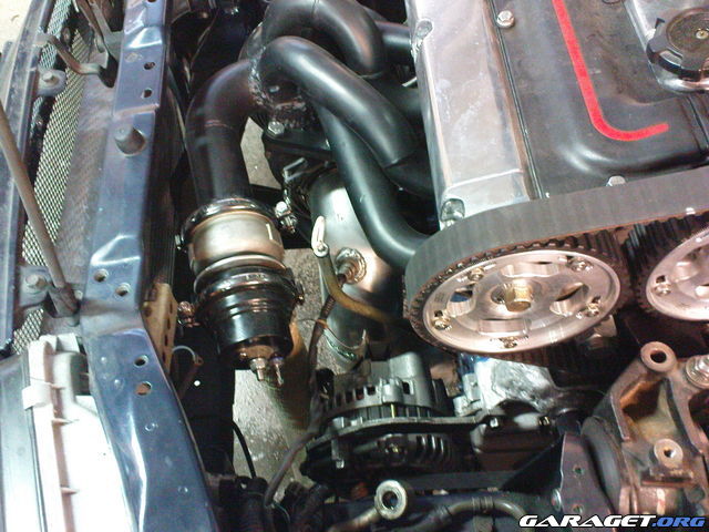

så ser turbon ut som gabi svetsade dit en v-bandsfläns på!
http://www.garaget.org/gallery/archive/1205/263743_vtnjjk.jpg
mitt främmre rör.. lite olika alltenativ fanns.

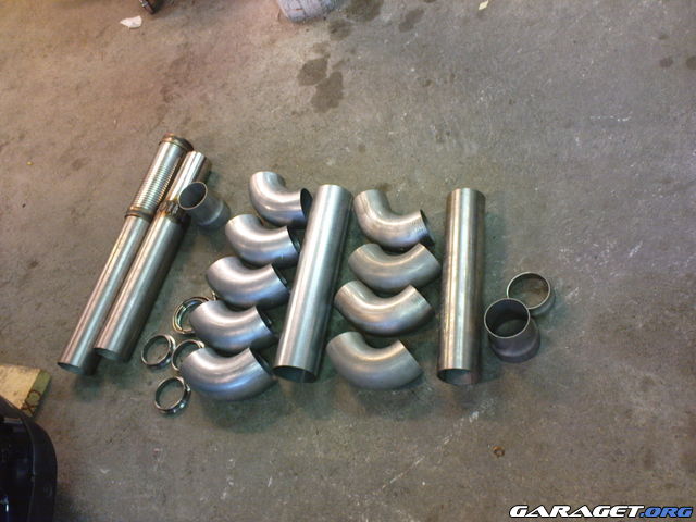

http://www.garaget.org/gallery/archive/1205/263745_tcs214.jpg

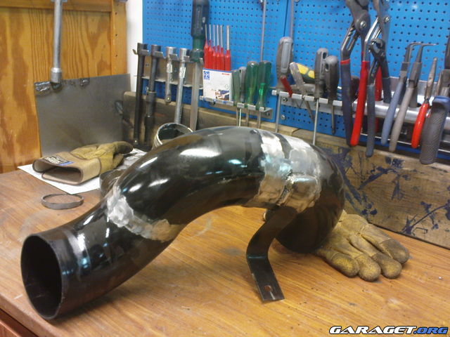

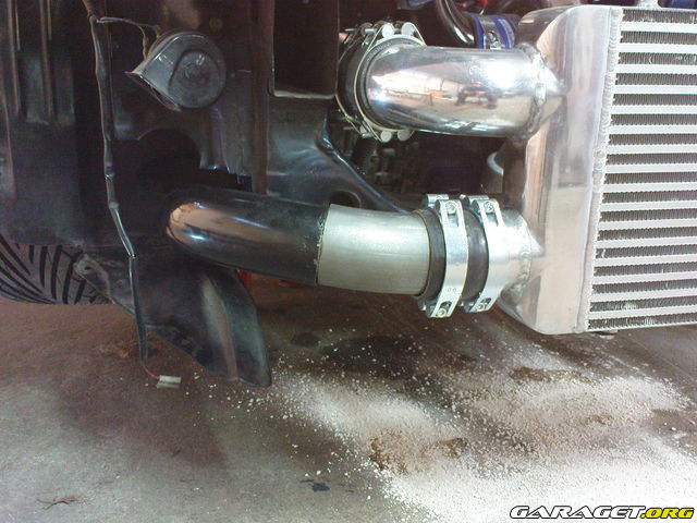

vi började dan med att bygga filter-röret. det vart lagom med plats till tryckröret som går mellan ic och insug.
http://www.garaget.org/gallery/archive/1205/263750_jxv0or.jpg
http://www.garaget.org/gallery/archive/1205/263753_2tx1qx.jpg
http://www.garaget.org/gallery/archive/1205/263757_1uyz2q.jpg
vi satte en liten plåt som fäste så att det inte ska kunna röra sig för mycket och skava emot tryckrör osv.
http://www.garaget.org/gallery/archive/1205/263764_gb0i88.jpg
ja vad kan man säga.. jag sa till Kekke att det lågen en krona mitt i big_smile
http://www.garaget.org/gallery/archive/1205/263767_s7u2ja.jpg
sådär. klart för lack!

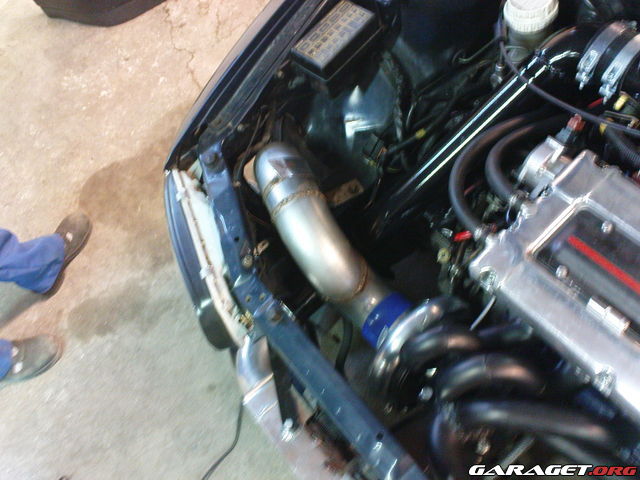

planen fanns väl mest i mitt huvud vid det laget.. men jag hade gett mig fan på att 4" böjjarna skull användas!
http://www.garaget.org/gallery/archive/1205/263774_bxe85b.jpg

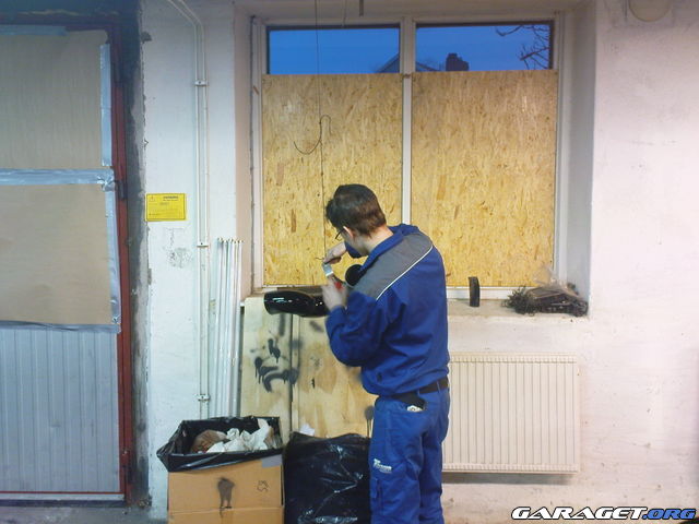

under tiden så var mästerlackeraren igång big_smile
http://www.garaget.org/gallery/archive/1205/263776_wki153.jpg

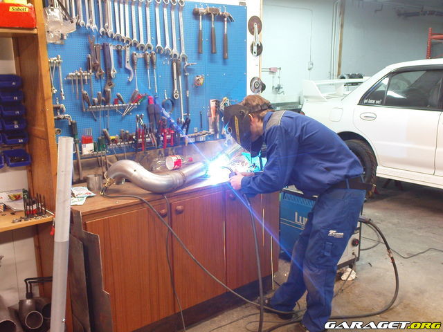

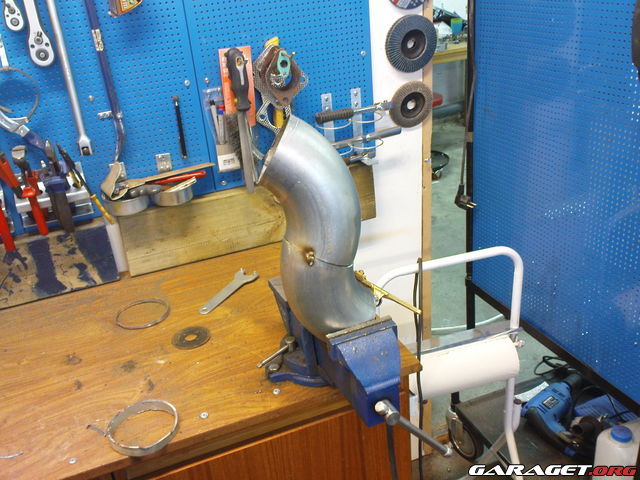

Flanders hjälpte till att svetsa dit första röret på flänsen.. det var lite trångt och jag är ju inte riktigt så duktig på att svetsa big_smile
http://www.garaget.org/gallery/archive/1205/263782_q35ufs.jpg

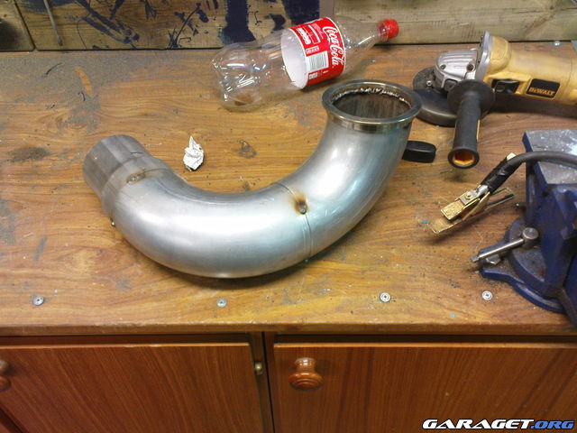

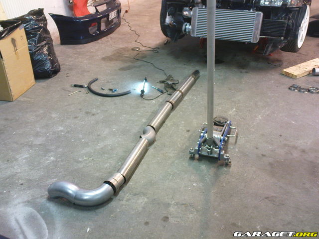

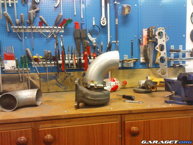

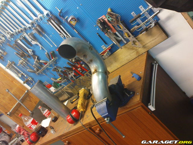

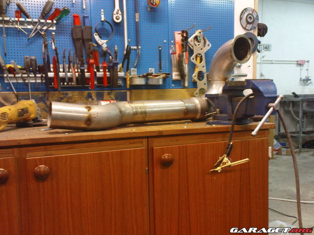

dp:n började snart ta form. pga plats brist så vart det bara 2st 4" böjjar dock. därefter konades de ner.
http://www.garaget.org/gallery/archive/1205/263786_b8pv3k.jpg
många punkter provmätningar och svordommar senare.
http://www.garaget.org/gallery/archive/1205/263787_buirw8.jpg
masken är rätt så dålig och jag tröttnade på att svetsa eftersom huvet inte orkar hur mycket ljus som helst.. Kekke var där och tog andra passet big_smile

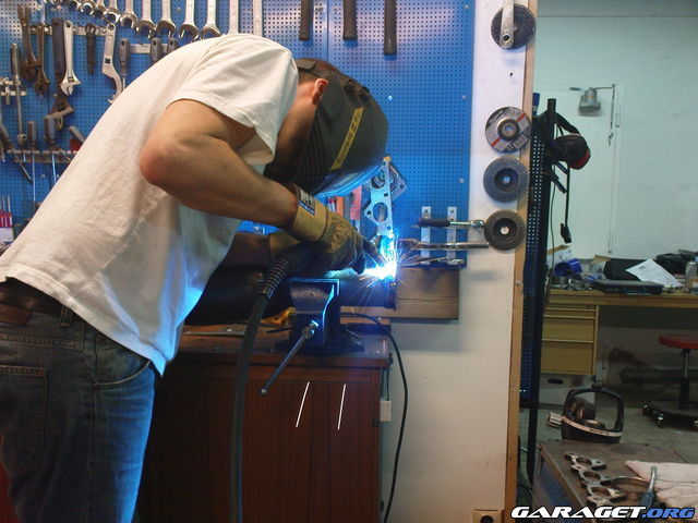

youask tog tredje svetsskiftet big_smile här svetsar han en fläns på mitt gamla 3" så att det skall passa mot den nya dp:n
imorn så ska vi fortsätta bygga avgas.. det skall på lite fästen osv. och sen måste bakre delen moddas också.

det moddade org röret.. detta skall endast användas till besiktningen..
http://www.garaget.org/gallery/archive/1205/264428_ort2we.jpg

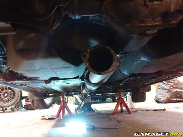

det är tajt både lite här och där när röret ska på plats. den bakre biten är den som satt på bilen när den köptes.. den ska vara kvar en liten bit ialla fall. sen skalll den bakersta biten moddas.

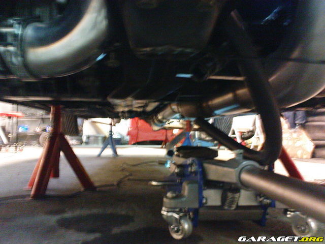

http://www.garaget.org/gallery/archive/1205/264434_nb372n.jpg

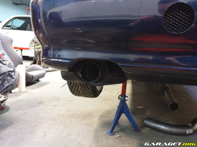

suddig bild.. men ändå. så ser det ut framifrån.. det blir ju inte extremt lågt.. men det lär ju skrapa innan resten av karossen går i farthinderna ialla fall big_smile
http://www.garaget.org/gallery/archive/1205/264435_cthgkw.jpg

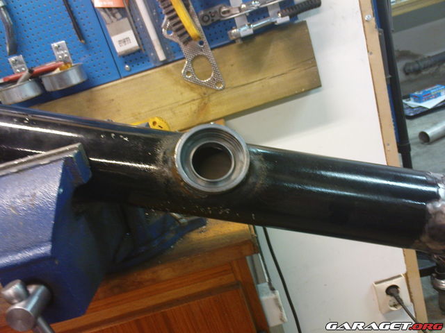

där skall bblambdan sitta. den är dock inte svetsad än..

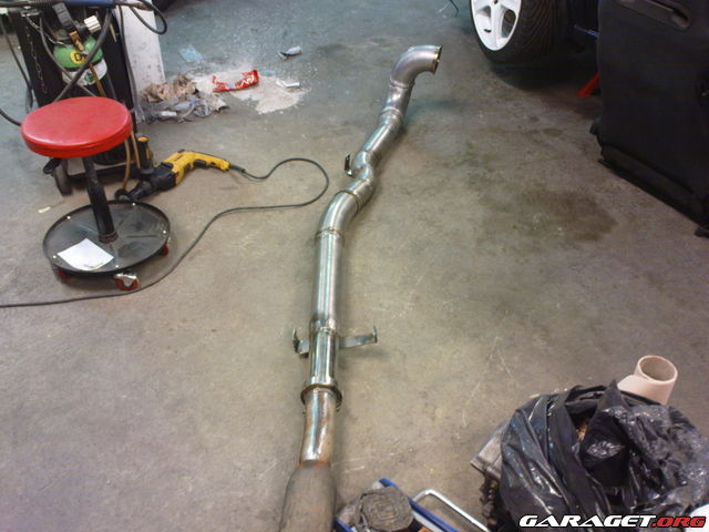

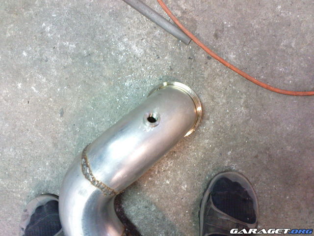

uppdatering.
http://www.garaget.org/gallery/archive/1205/269453_hca69p.jpg
MItt nya avgas. lite jobb kvar big_smile

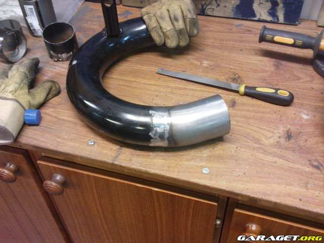

http://www.garaget.org/gallery/archive/1205/269455_plg8sw.jpg
slipade förra hlgens svetsar.

svetsade även dit flänsen till bb lambdan.. där passade den ju fint!
http://www.garaget.org/gallery/archive/1205/269458_ee6azg.jpg

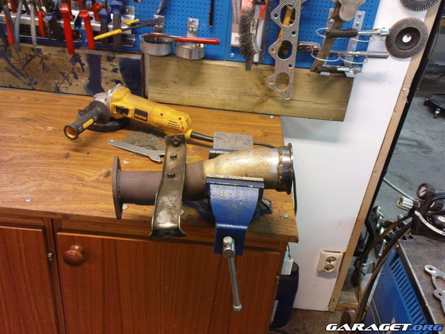

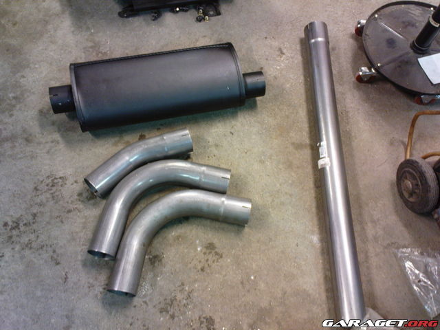

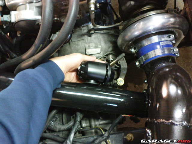

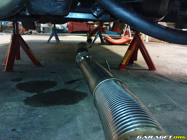

jag måttade lite med dämparen.. den är rätt stor men verkar få plats.. jag behöver dock lite mer delar innan jag kan montera ihop allt.

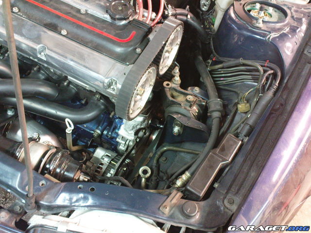

http://www.garaget.org/gallery/archive/1205/269460_eb5zx8.jpg

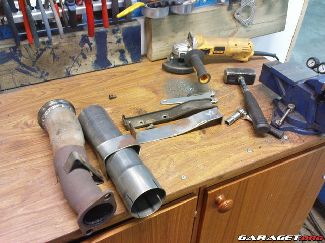

jag moddade lite vid motor fästet och fick till slut dig an kopplingen på plats.

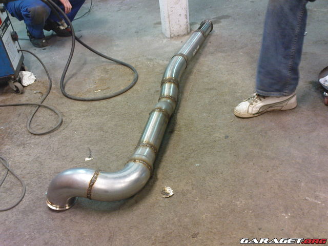

http://www.garaget.org/gallery/archive/1205/269464_o0ips2.jpg

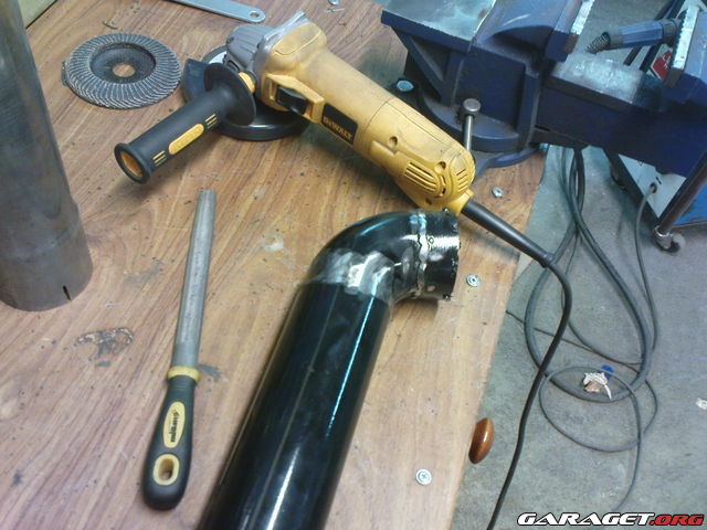

nån gjorde ju lite dåliga svetsar på filter röret.. hrmf.. så nu slipade jag ner dom så att det ska bli lite snyggare big_smile

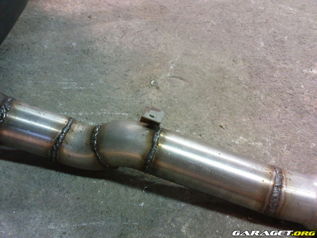

så var det ju det här med slipning av svetsar igen smile lite snyggare blev de ju big_smile
