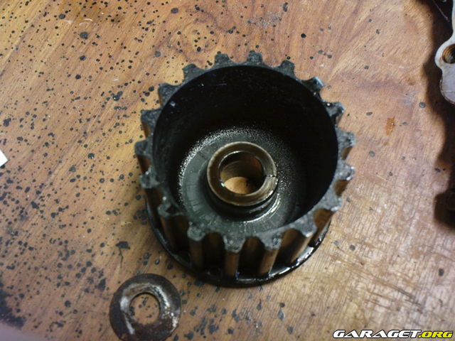

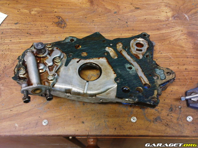

så var oljepumpen helt borta.
http://www.garaget.org/gallery/archive/1205/281075_81b5je.jpg
ett fel som är trasigt.. inte så konstigt att det läckte olja. den ytan som har sprukit i inner kant skall alltså täta mot en packbox.
jag ska kolla skicket på den andra oljepumpen jag har.. den ligger hemma hos Kekke.. mannen som sover länge big_smile jag väntar fortfarande på att han ska vakna:D när han gjort det så kan vi snart börja montera ihop grejjerna igen.

nya delar till olje pumpen.. nu ska det nog bli lite bättre big_smile

för övrigt så sitter olje pumpen/ bröst kåpan på plats igen. om jag får svettsningen gjord imorn så kan jag fortsätta då. sen är det snart dags att fortsätta modda grejjer igen.
runda nummer två till garaget under samma dag så hälde jag i lite olja i motorn och drog manuellt upp olje trycket.. det funkade ju bra så någe fart är det ju i pumpen ialla fall big_smile

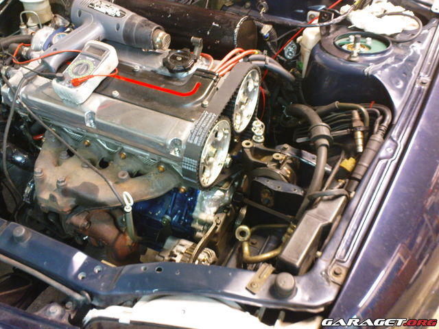

https://www1.garaget.org/gallery/archive/1205/287004_yo0yix.jpg
efter att gjort några jätte snygga fästen som så grymt bra ut men inte passade bilen så blev jag lite lat.. nu sitter spolarna med stripes big_smile dom skall ju dock bytas ut när pengar finns!

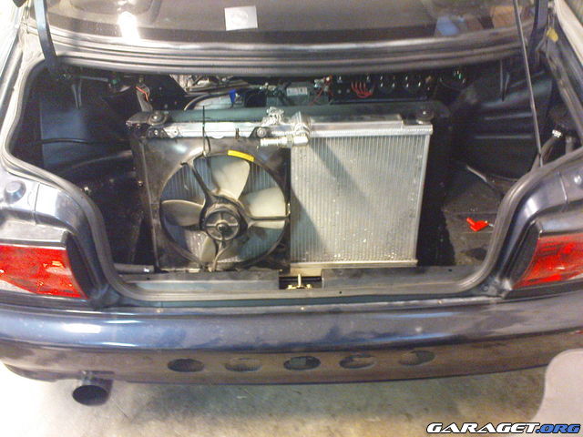

så skall fläkten sitta. tror jag. den skall dock få en kompis och när den fått det så skall jag lämna bort kylaren på svetts så att jag får lite fästen på den!

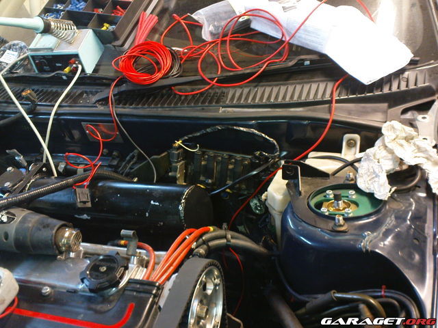

igår vad jag och youask ute en runda på kvällen igen. nu ärdet mesta till sprutet i motorutrymmet klart.
youask hade kommmentarer om mina reläkopplingar i skuffen.. det såg bra ut bara det att de var fel big_smile
så jag har lite läxa att fixa sen.. sen så har jag stått en halv evighet och fixat med katten.. det satt gamla rostiga bultar i den som nån svettsat på dessutom.. suck.. men nu borde min bes-lösning funka big_smile

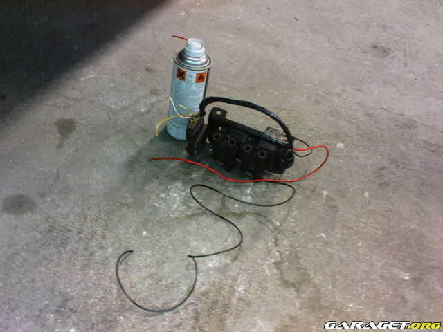

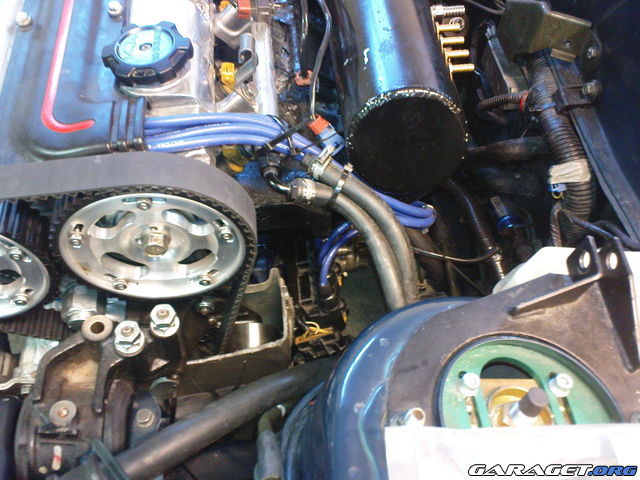

Nya tändkablarna.. det såg ju inte så dumt ut.. men jag fick en ny ide big_smile
https://www1.garaget.org/gallery/archive/1205/288442_xakc5v.jpg
så blev min nya ide.. ett bra ställe att ha spolarna på för att minska fult skit i motorutrymmet..
jag fixade även lite smått med kablar till kylfläktar idag.
det var allt just nu.. men vi får väl se när jag åker ut igen big_smile

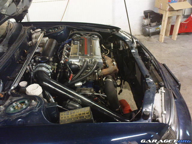

https://www1.garaget.org/gallery/archive/1205/289261_hhvmur.jpg

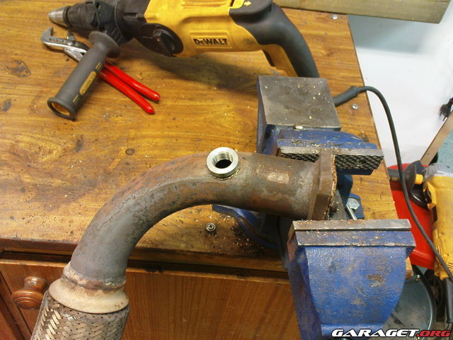

jag började med att svetsa dit lambda muttern medans Youask fixade med kablaget i bilen.
https://www1.garaget.org/gallery/archive/1205/289262_a5rr1o.jpg
insug med luftslangar på.. det blir silicon sen istället.. behövde några direkt bara big_smile

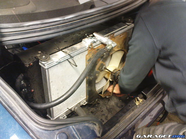

kvällens andra nödlösning.. Evo fläkten var dör så det blev en mindre snygg mazda fläkt big_smile
https://www1.garaget.org/gallery/archive/1205/289264_j02g2f.jpg
okej den gick väl lite fett då big_smile

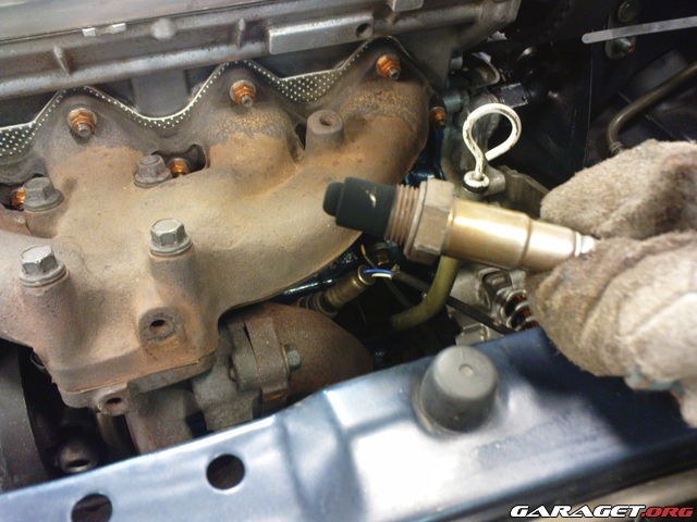

lambdan big_smile
det vart en provsväng idag igen... konstateranden..
vatten pumphuset läcker.
varvskyddet satt på 2400 rpm.. då går bilen illa big_smile
lambdan vart igensatt direkt och hängde sig.
flexröret är av inuti sad
jag luktar avgaser big_smile

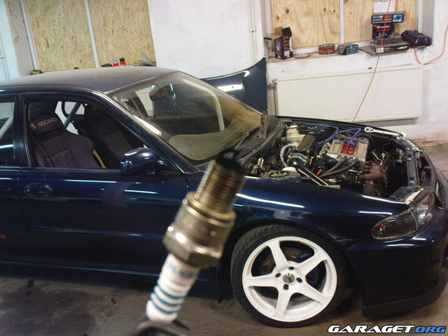

https://www1.garaget.org/gallery/archive/1205/289266_fz8oi7.jpg

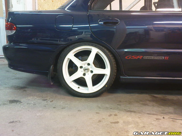

jag var lite uttråkad och tog en bild bara.. jag har fått höra att min bil inte alls är så låg.. vissst finns det lägre men på min så är det inte bara plast som bygger neråt ialla fall;)

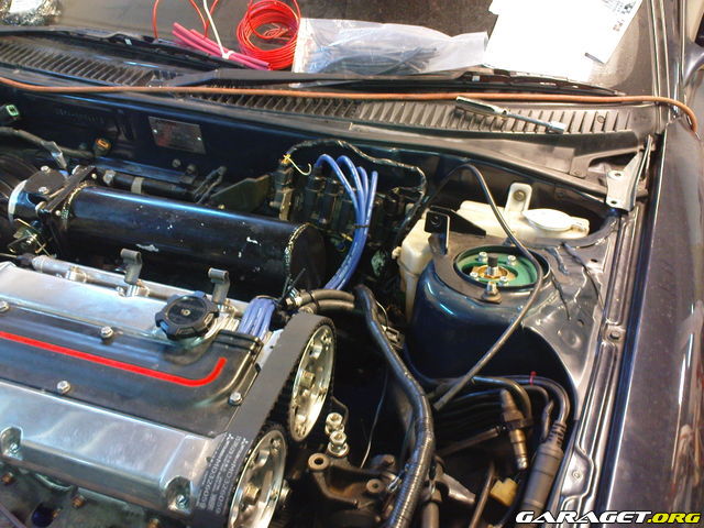

uppdatering igen då.. lång dag som sällskap i garaget big_smile

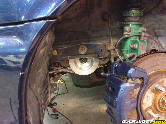

idag har jag skruvat ner dp:n so skall moddas lite. sen så skruvade jag dit fjäderbenstag och putsade lite i motorutrymmet. vi fixade även lite el fel.. skönt när do är lätta att hitta ialla fall big_smile
https://www1.garaget.org/gallery/archive/1205/292577_pmbhue.jpg
motorn har gott om plats utan kylare ju big_smile bes vänligt och diskret eller!?
