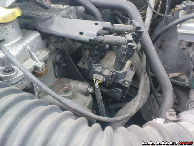

nu har jag en annan tändspole liggandes som väntar på montering.. när den sitter på plats så är det dags för mappning igen.
https://www1.garaget.org/gallery/archive/1205/373887_w1di3h.jpg
tändspolen när den fortfarande sitter på en skrotbil..

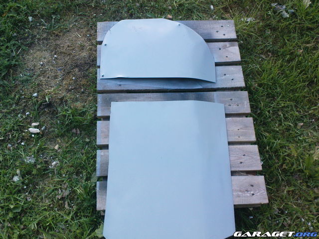

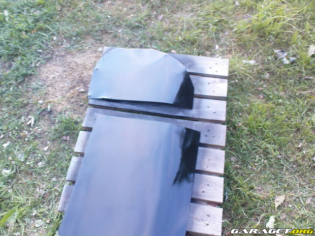

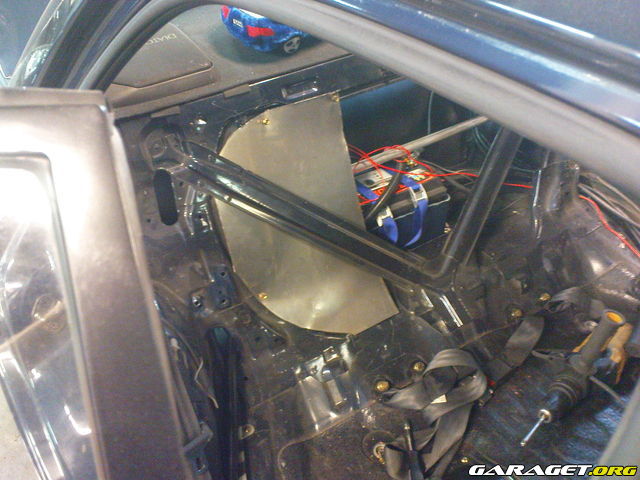

idag har jag börjat på torpedväggen till skuffen. nästan klar väntar på att torka och monteras bara.
det skall nog tillverkas lite mer små delar dock.
https://www1.garaget.org/gallery/archive/1205/373893_cdsj5e.jpg
Testar. en stor del och sen denna lilla blev det. allt för lite lättare service av batteri osv.
https://www1.garaget.org/gallery/archive/1205/373896_g5mf9q.jpg
båda delarna utkapade och grundlackade.
https://www1.garaget.org/gallery/archive/1205/373898_2cs3h2.jpg
så vackert det kommer bli big_smile
jag ska väl fortsätta pilla lite imorn.
Mvh Mats

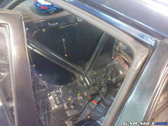

Torpedvägg på plats!

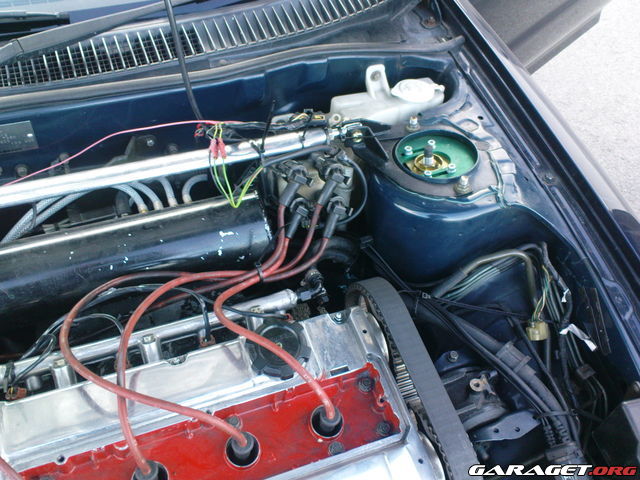

idag så vart det mappning igen. krångel i början med tändningen. när det blev fixat efter att jag och youask åkt över stan för att hämta reservdelar big_smile så blev det åktur.
lite små fel finns kvar. spridarna ska lödas om för nu går det inte att varva..
och sen så har vi lite missar för att sprutet får lite överslagsström.
https://www1.garaget.org/gallery/archive/1205/375427_c1nk5t.jpg
tillfälligt monterade spolar.. och Youasks kablar big_smile tack för lånet! wink

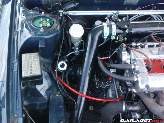

https://www1.garaget.org/gallery/archive/1205/375430_x8e5ve.jpg
vi laddade tillräkligt för att dumpen skulle släppa ialla fall.. ok den kanske inte satt bra då big_smile

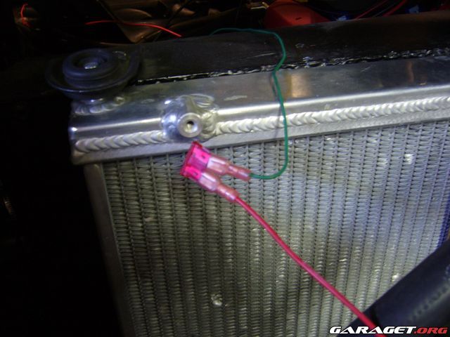

Jag och Youask  jobbar på lite med Griffins bil nu när han är iväg och jobbar, eller ja... Youask gör väl det mesta. Bla löddes fläktstyrningen in i sprutet ikväll och en del annan el gjordes klar. Dock är det lite kvar på det. Ska bla dras en ny plus till bb lambdan. Men det tar sig som mordbrännaren sa smile

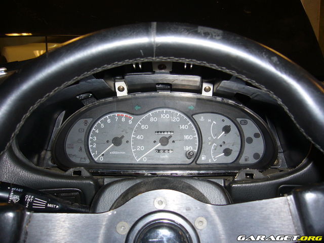

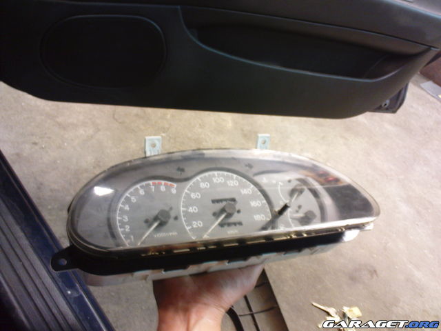

Idag har jag roat mig med att skruva tillbaks instrumenthuset och konstaterat att det inte var där felet med tankmätaren låg... Visade sig att den helt enkelt inte var inkopplad i bagaget big_smile Men men, jag har ju iaf lärt mig hur man demonterar och monterar instrumenthuset nu, även om det var en smula frustrerande när det jävlades och jag samtidigt pratade med Griffin i telefon som försökte förklara hur han trodde att han hade gjort när han monterade det förra gången tongue
https://www1.garaget.org/gallery/archive/9498/377445_4o3ajf.jpg

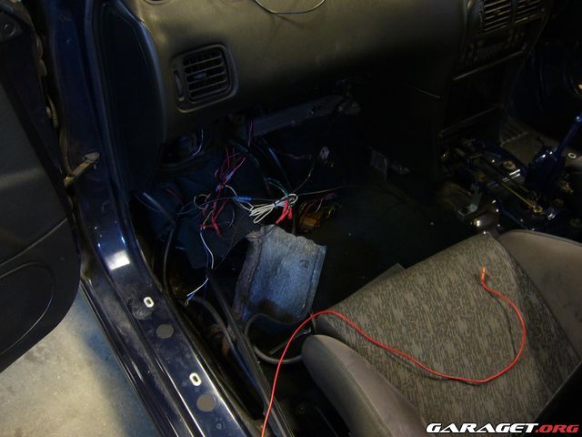

Gjorde en skapligt seriös (nåja...) högst tillfällig inkoppling och jodå nu funkade den alldeles ypperligt smile
https://www1.garaget.org/gallery/archive/9498/377451_jkrnz7.jpg
Här håller Youask på att snygga till lite, så förhoppningsvis ser det väl lite mindre rörigt ut så småningom
