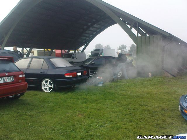

Dags för varmkörning. Det var lite grinigt, men efter lite övertalning brummade båda miljöbilarna igång så fint
https://www1.garaget.org/gallery/archive/9498/467094_0a82ez.jpg
https://www1.garaget.org/gallery/archive/9498/467097_2x7t4u.jpg
https://www1.garaget.org/gallery/archive/9498/467100_9rejaj.jpg

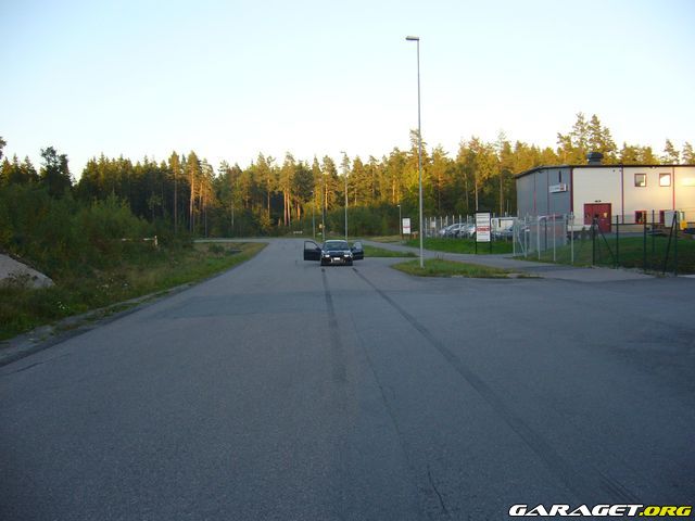

Var tvugna att stanna på hemvägen och testa en start också. 30 meter däckspår med start på 2ans växel. Hmm, det spinner lite väl mycket nu! Inte bra, inte bra. En visco som börjar bli grinig tro?
https://www1.garaget.org/gallery/archive/9498/467124_5xc3pr.jpg

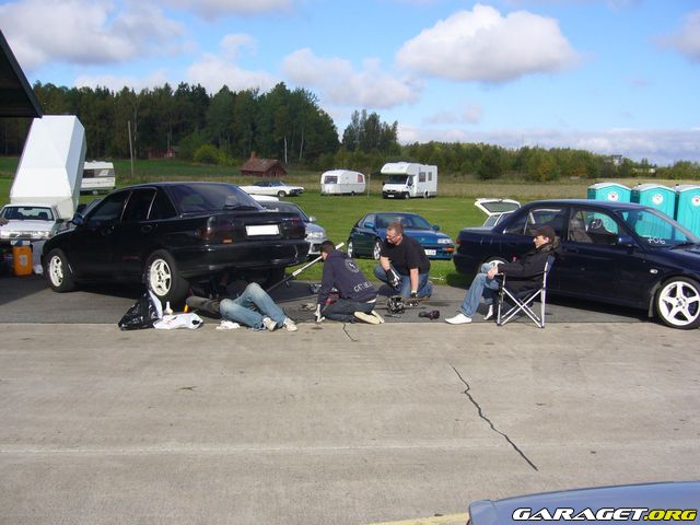

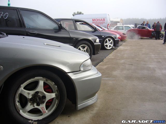

Hittade några bilder från helgen, hoppas ingen misstycker att jag lånar dom till tråden!
Bilderna tagna från www.schumis-foto.se Kika gärna in där för att se fler dragrace bilder

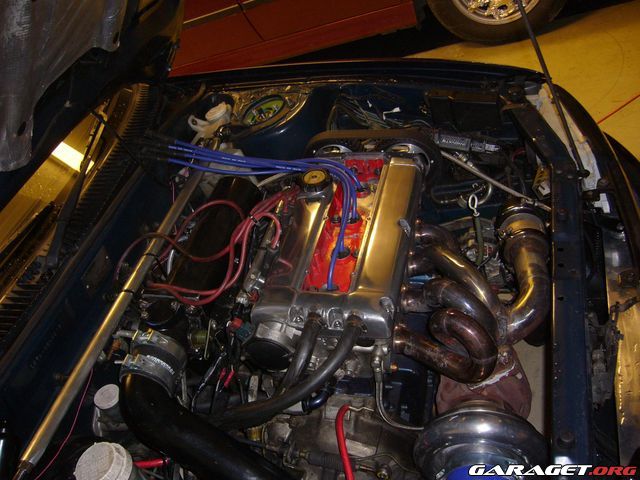

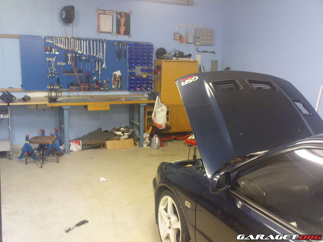

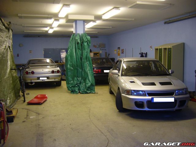

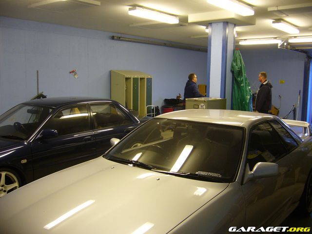

Så har "vi" då börjat komma på plats i det nya garaget. Flyttade in de sista grejerna idag, men sen ska ju alla verktyg upp osv...
https://www1.garaget.org/gallery/archive/9498/472696_tqx7ag.jpg
https://www1.garaget.org/gallery/archive/9498/472681_bdykt6.jpg
https://www1.garaget.org/gallery/archive/9498/472683_vk1wh8.jpg
https://www1.garaget.org/gallery/archive/9498/472737_n86awm.jpg

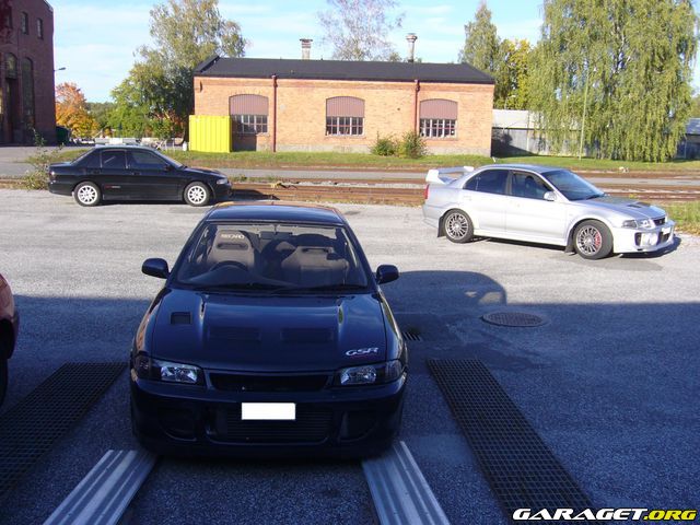

Skylinen som står inne i garaget tillhör den förre hyresgästen, så den försvinner snart smile

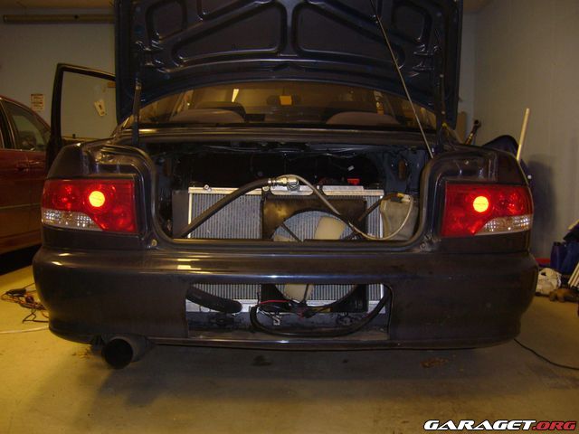

lite nya 3.5" rör har tagit sig in i garaget.. snart kanske avgasysstemet blir klart big_smile

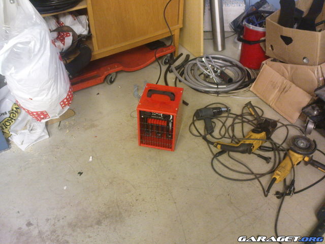

Kekke vill inte jobba sig varm så vi fick köpa en byggfläkt big_smile
https://www1.garaget.org/gallery/archive/1205/476734_fwi04h.jpg
så nu börjar de se ut som i förra garaget nästa n ju big_smile lite mer grejer som vanligt. det är mycket pengar som ska ut när man handlar verktyg :S

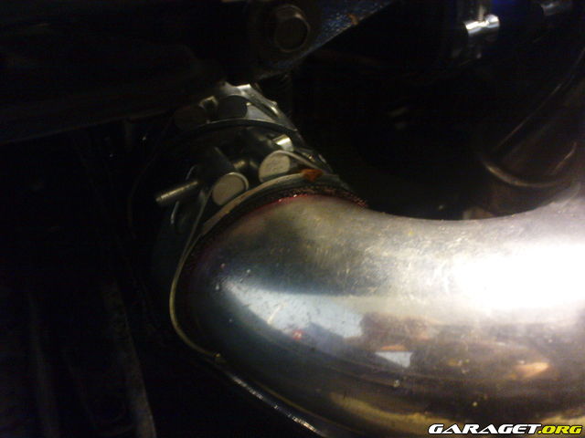

just nu så har jag laddtrycks problem. grenröret läcker en del men det känns inte som om de är det största problemet.. eventuellt så kanske turbon har gett upp.. så fort tid och ork finns så ska vi kolla på det!

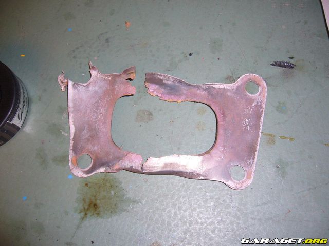

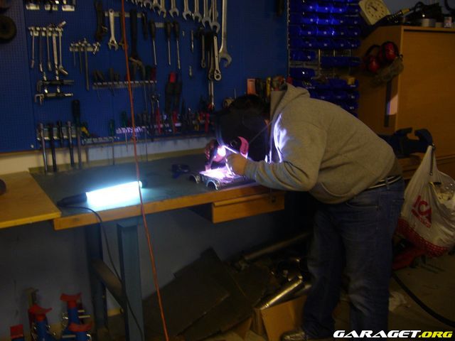

Igår var det dags för lite svetsjobb på bilen igen, då vi upptäckt en spricka i en gammal svets
https://www1.garaget.org/gallery/archive/9498/480780_fhxh28.jpg
Sprickan var snabbt åtgärdad med Tig'en. Mästersvetsaren passade även på att värma ut den gamla svetsen något för att få en bättre, mindre sprickbenägen yta.

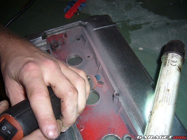

Sen var det dags att laga den gamla spruckna polerade ventilkåpan. Alternativet hade vart att svetsa på två nya anslutningar på den andra ventilkåpan. Kändes som onödigt mycket jobb och vi valde att svetsa sprickan istället
Först bortslipning av färg så det skulle gå att svetsa
https://www1.garaget.org/gallery/archive/9498/480781_2pamst.jpg
Tur man har bekanta som är duktiga på att svetsa aluminium, så man slipper lämna iväg och betala dyrt smile
https://www1.garaget.org/gallery/archive/9498/480783_tf87dx.jpg

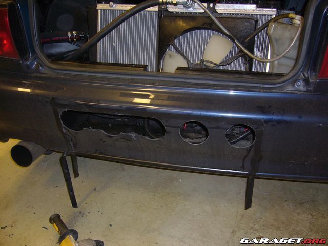

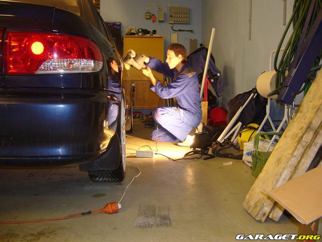

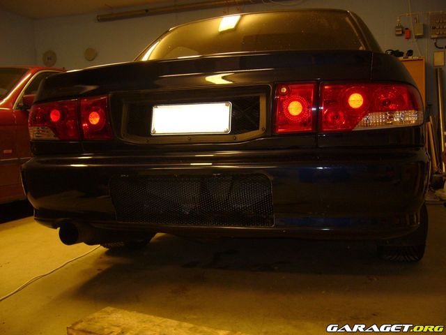

Sen var det dags att ge sig på bakre stötfångaren big_smile Vi har upplevt några mindre problem som vi tror är relaterade till för litet varmluftsutsläpp där bak. Igår bestämde vi oss för att åtgärda.
Det färdiga resultatet! Sorry Mats, det blev visst inge bra sad ...
https://www1.garaget.org/gallery/archive/9498/480785_tpbsc6.jpg
Nä skämt å sido! Så här ser det ut i nuläget
https://www1.garaget.org/gallery/archive/9498/480787_cfum14.jpg
Det ska snyggas till lite och ett nät ska dit. Sen borde det bli om än inte speciellt snyggt, iaf funktionellt.

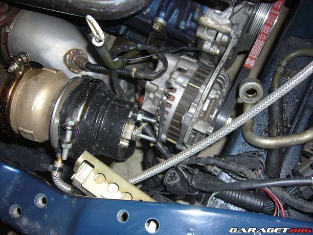

Så var årets andra turbopackning förbrukad
https://www1.garaget.org/gallery/archive/9498/481140_u88682.jpg

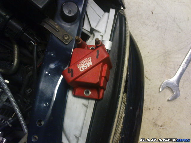

Nya tändkablar!
https://www1.garaget.org/gallery/archive/9498/481143_2ed18c.jpg

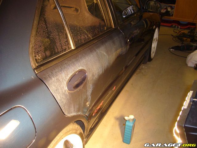

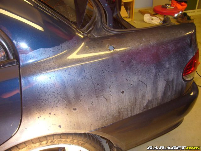

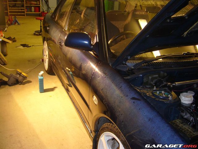

Handlade lite skit på biltema idag och när vi ändå var där passade vi på att köpa avfettning. Det skulle vi inte ha gjort...
https://www1.garaget.org/gallery/archive/9498/481145_3vhtc1.jpg
https://www1.garaget.org/gallery/archive/9498/481146_r8xtsy.jpg
https://www1.garaget.org/gallery/archive/9498/481148_h1mepz.jpg
Skonsam mot lack och gummi my ass... Hur kul var det där? sad Både jag och Mats höll på att bryta ihop totalt när vi såg hur det såg ut. Vad göra? Jag kastade mig i bilen och stressade hem för att hämta polermaskinen. Ringde samtidigt polaren på Mr.Cap och rådfrågade. Hans ord löd "lycka till, men hoppas inte på för mycket..."
Nåväl, vi prövar väl tänkte jag och tamejfan... smile
https://www1.garaget.org/gallery/archive/9498/481153_eftork.jpg
https://www1.garaget.org/gallery/archive/9498/481154_5zbn42.jpg
https://www1.garaget.org/gallery/archive/9498/481156_mmotaf.jpg
https://www1.garaget.org/gallery/archive/9498/481157_bj1957.jpg
Hur kul hade det vart att åka till Björkvik imorn och bilen hade sett ut som fuck? Det hade ju inte kunnat komma mycket mer olägligt... Jag är bara glad att jag lyckades rädda lacken även om jag fick slita hund för det smile

https://www1.garaget.org/gallery/archive/1205/481337_qkvpti.jpg
nu är vi trötta på att tryckrören skjuter. lösningen. limning. funkat hittils.

10 sek spolar big_smile youask har haft dom på sin bil.
https://www1.garaget.org/gallery/archive/1205/481341_lls3uc.jpg

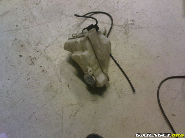

dåligt med plats finns de gott om. idag rök spolarvätskeburken. tanken är att den ska få plats sen igen:D
https://www1.garaget.org/gallery/archive/1205/481342_51cbii.jpg
så lite nya spolar monterade av youask.
