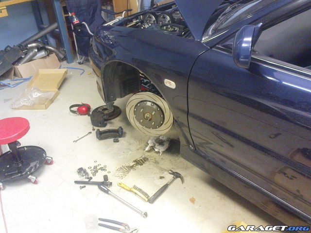

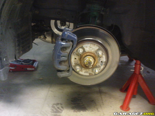

uppdatering då! _Kekke_ är allt annat än på g just nu men jag har ialla fall grejat lite själv.
https://www1.garaget.org/gallery/archive/1205/493597_0xu5p0.jpg
här började dagen. dom gamla skivorna var riktigt dåliga.
https://www1.garaget.org/gallery/archive/1205/493598_vx3ve1.jpg
en liten spec på vad för bromsar som monteras.
https://www1.garaget.org/gallery/archive/1205/493600_u1mb42.jpg
redan där börjar de ju kännas bra.
https://www1.garaget.org/gallery/archive/1205/493603_83uadf.jpg

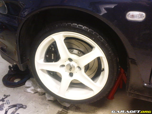

fälgarna fick tvättas rejält innan de såg vettigt ut!
bromsarna är nu inte luftade. fälgarna behöver spacers. sen så är blien både inparkerad och avställd så vi får se om de blir någe prov eller om vi skiter i de just nu. hur som helst så ligger ju dom gamla bromsarna kvar om de är panik big_smile

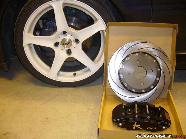

hm ska inte "slitsarna" vara åt andra hållet???
Så de evakuerar de heta gaserna som bildas ut från navet, har för mig jag läst det nånstans hmm

Hur skivorna ska monteras har ingenting med slitsarna att göra... Det är uppbyggnaden av kylflänsarna inne i skivan som bestämmer åt vilket håll skivan ska monteras. I detta fallet är flänsarna byggda så att slitsarna hamnar åt "fel" håll.

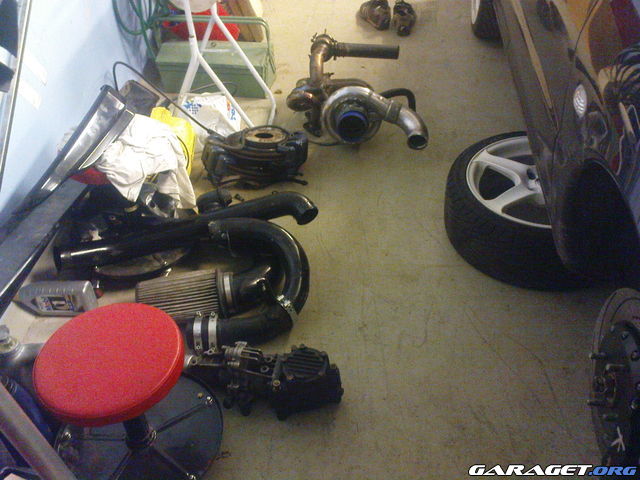

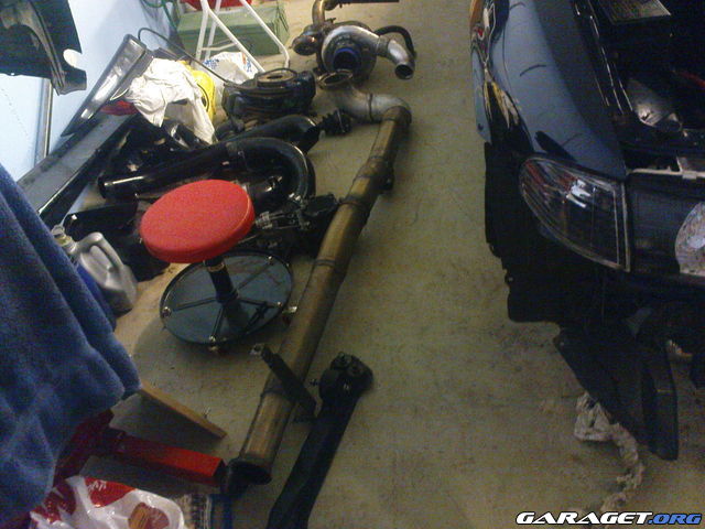

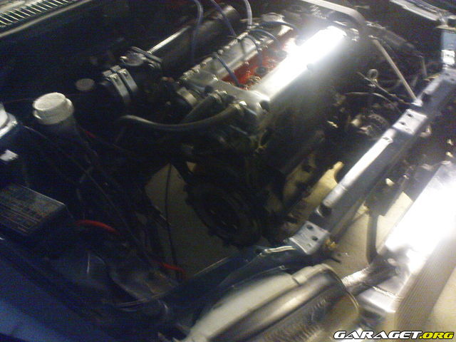

uppdatering då.. dåligt med bilder idag..
men jag har ialla fall börjat riva för att få ner lådan.. fått bort turbo grenrör fördelningslåda osv. snart så är den nog borta helt smile imorn fortsätter jag leka..

uppdatering igen då!
https://www1.garaget.org/gallery/archive/1205/498017_jl4t57.jpg
det som skruvades bort igår.
https://www1.garaget.org/gallery/archive/1205/498018_simc9g.jpg
högen växte lite.

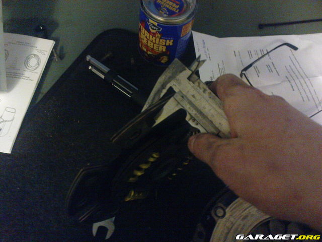

mäta lamell.. 7.5 tror jag den var. svårt att se på bilden.

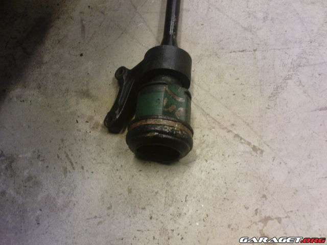

https://www1.garaget.org/gallery/archive/1205/498021_v4zpi2.jpg
ok jag erkänner.. de hade varit smartare att lossa damasken innan jag drog ner lådan och drivaxeln lossnade big_smile
Youask ska få renovera lådan sen ska den tillbaks igen. vi får väl se hur mycket de är kvar av lådan big_smile

ACT lamell
ny: 8.00mm
slut: 6.35mm
enligt act själva smile

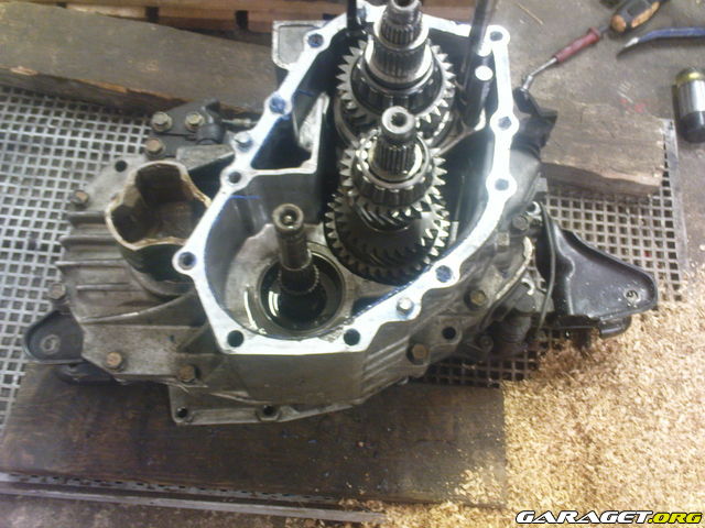

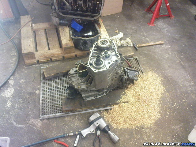

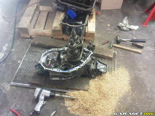

https://www1.garaget.org/gallery/archive/1205/498430_98sp8f.jpg
så började youask riva isär lådan. jag personligen har nog med att få ner den.. isär känns fortfarande för hightech!

https://www1.garaget.org/gallery/archive/1205/498433_ax9qwg.jpg
https://www1.garaget.org/gallery/archive/1205/498434_tspwre.jpg

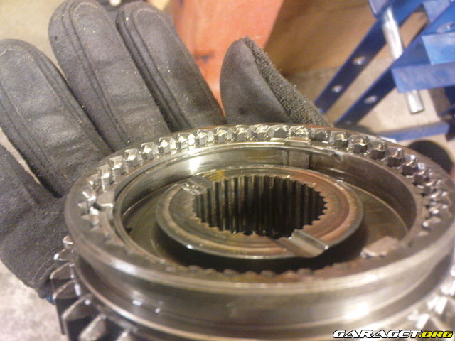

skicket var ju rätt så dåligt lite här och där big_smile

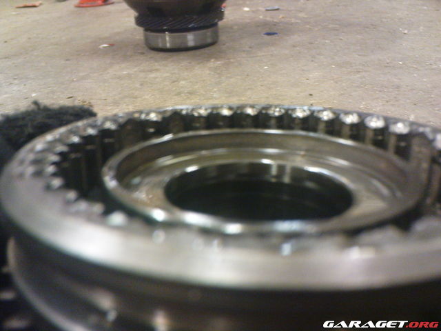

https://www1.garaget.org/gallery/archive/1205/498435_467oli.jpg
vem fan är de som missar växlar hela tiden :-D

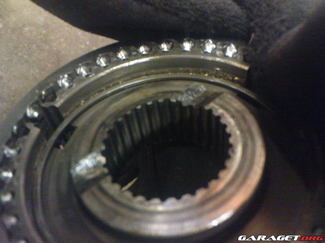

https://www1.garaget.org/gallery/archive/1205/498437_o84iya.jpg
de vart ju några dåliga drev. sen så är de ju syncringarna också.. de här blir inte så billigt :S men man får ju offra lite för att ha kul!
