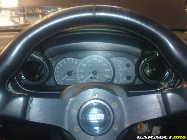

diskreta 52mm mätare..
menningen med mätarna är i stora drag att jag ska ha 7 stycken väreden men bara använda 2 mätare. jag kan ha flera värden samtidigt om jag vill eller bara visa det som önskas och ha varning på dom andra vid för höga temperaturer tryck osv. då synns dom inte så mycket! jag har inte köpt alla sensorer än men fler kommer vart efter. dom är ju inte så billiga men ändå värt pengarna enl mig!

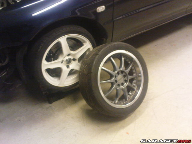

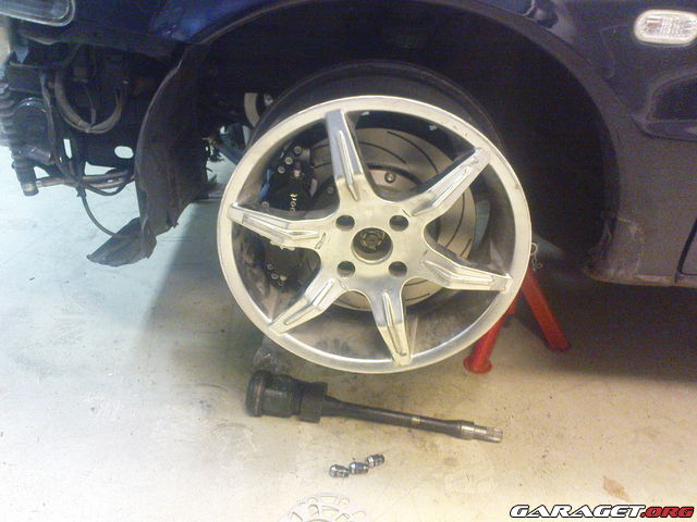

snygga fälgar! verkar dock inte passa så bra över bromsarna:(

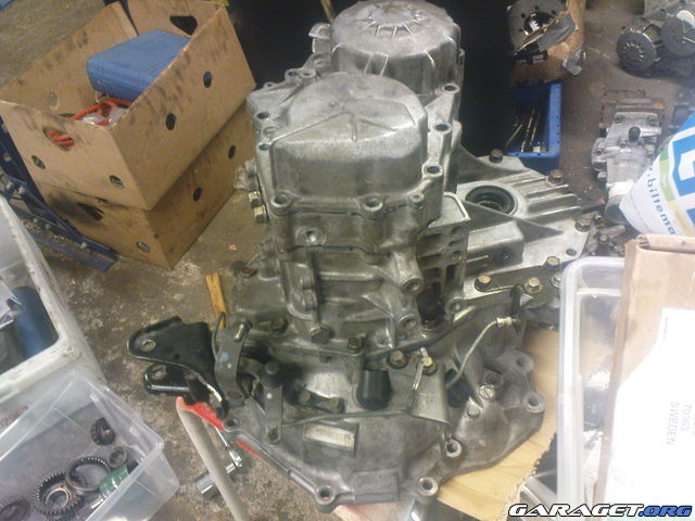

Uppdatering igen då!

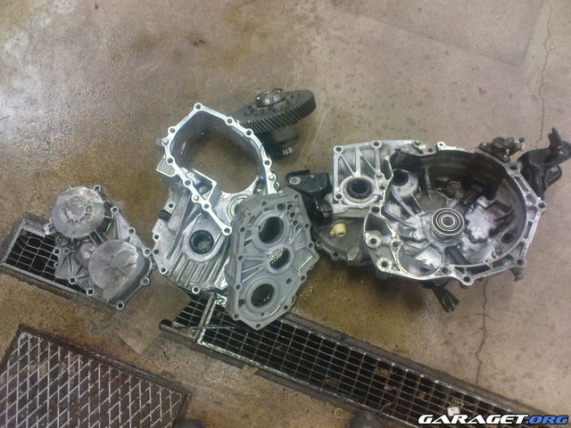

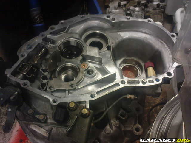

https://www1.garaget.org/gallery/archive/1205/524616_04n10b.jpg

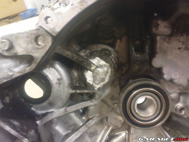

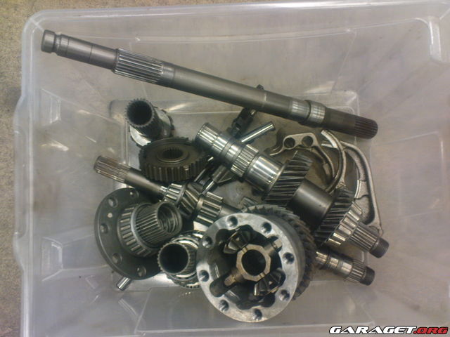

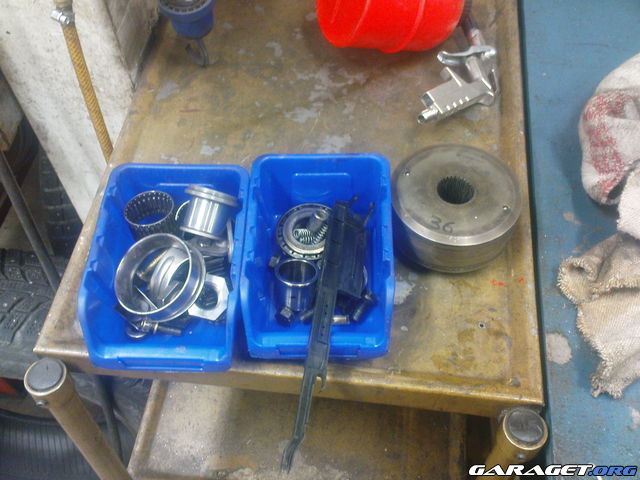

seriösare rengörning och genomgång av lådan innan montering.

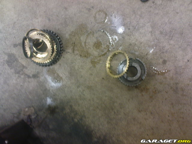

https://www1.garaget.org/gallery/archive/1205/524617_das42d.jpg
https://www1.garaget.org/gallery/archive/1205/524619_5qrf5n.jpg
https://www1.garaget.org/gallery/archive/1205/524620_9npm6a.jpg
Tanken var väl att sätta ihop lådan ikväll.. men efter att Youask konstaterat en spricka i ett av husen så blir de en väntan på svets av det först. för övrigt så hade några lager gått ner sig i lådan. så hur som helst hade de nog blivit ras om jag inte lyckats peta sönder synkringarna!
Mvh Mats

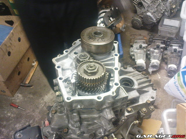

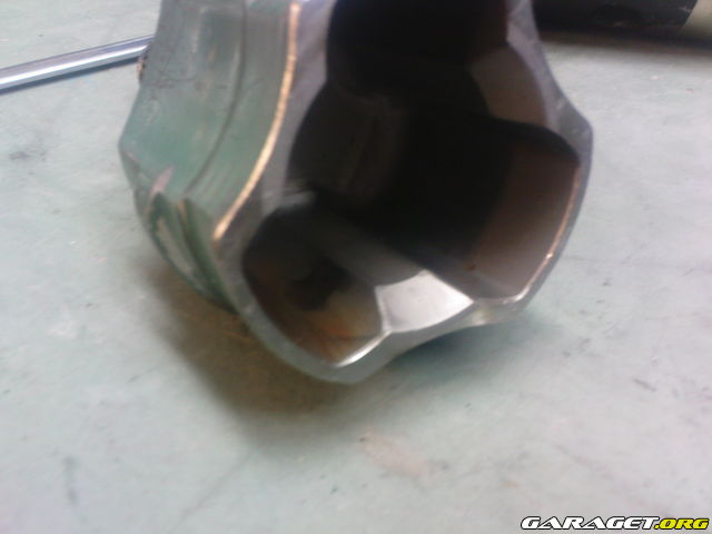

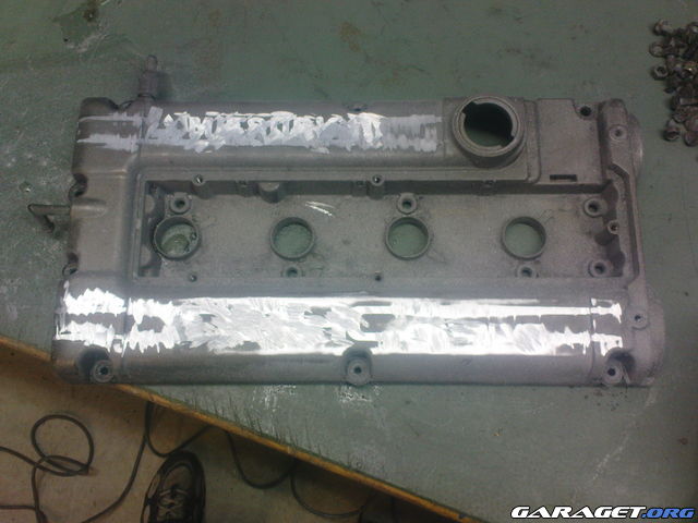

https://www1.garaget.org/gallery/archive/1205/525250_8ulsnf.jpg
vi började med att åka iväg och få kåpan svetsad. de fanns inget läckage i sprickan men de kändes bättre att få den svetsad än att chansa.

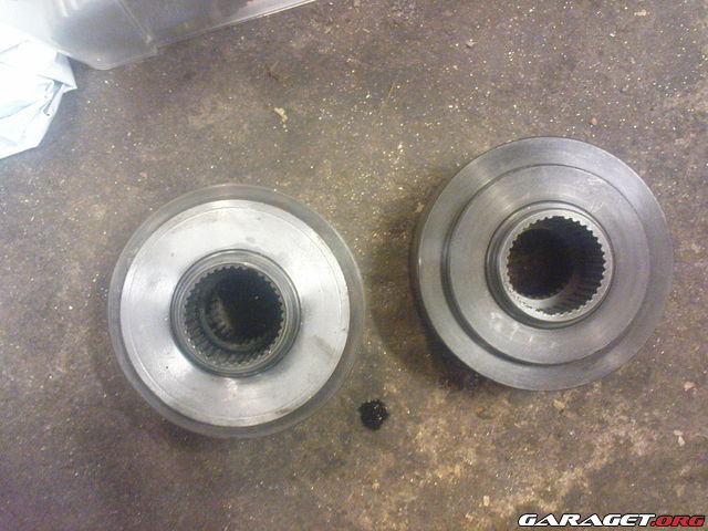

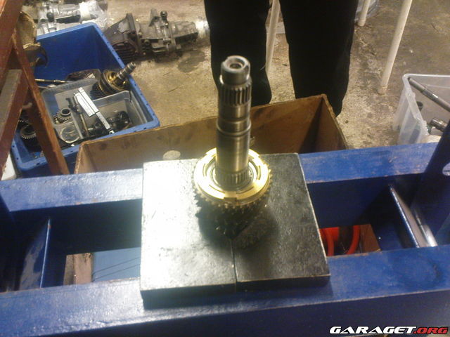

Youask byggerihop drevstockarna. de finns gott om småplock att hålla reda på!
https://www1.garaget.org/gallery/archive/1205/525260_hl9bc2.jpg
https://www1.garaget.org/gallery/archive/1205/525261_51q8py.jpg
till vänster min moddade visko till höger en org. synns nästan inte tongue
https://www1.garaget.org/gallery/archive/1205/525263_bvdro6.jpg

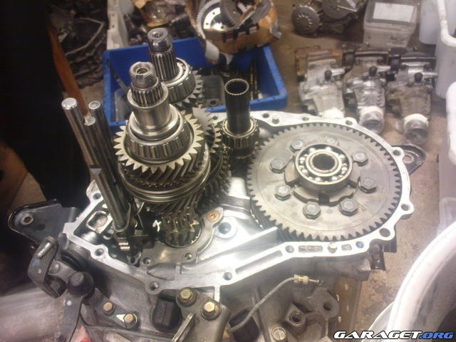

sådär.. då börjar de se ut som en låda igen!
https://www1.garaget.org/gallery/archive/1205/525264_0qubiy.jpg
några timmars jobb av Youask och nu har vi en låda som skrapar mindre! de vart inte så billigt men den kommer ju skrapa mindre och sen slipper jag förhoppningsvis dom lagerras som var på gång!

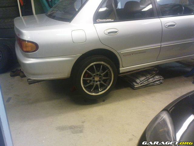

https://www1.garaget.org/gallery/archive/1205/525265_s2piwu.jpg
sjukt fula 17". men dom går över bromsarna.. bara prövade om de skulle gå.. jag behöver ju ha en uppsättning fälgar till lek däck!

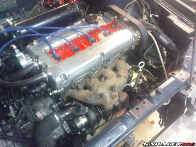

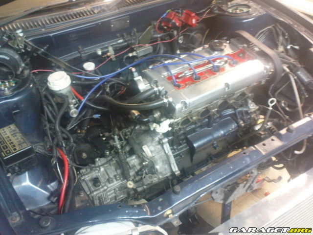

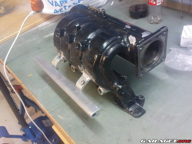

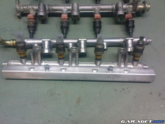

https://www1.garaget.org/gallery/archive/1205/526757_psdzn0.jpg

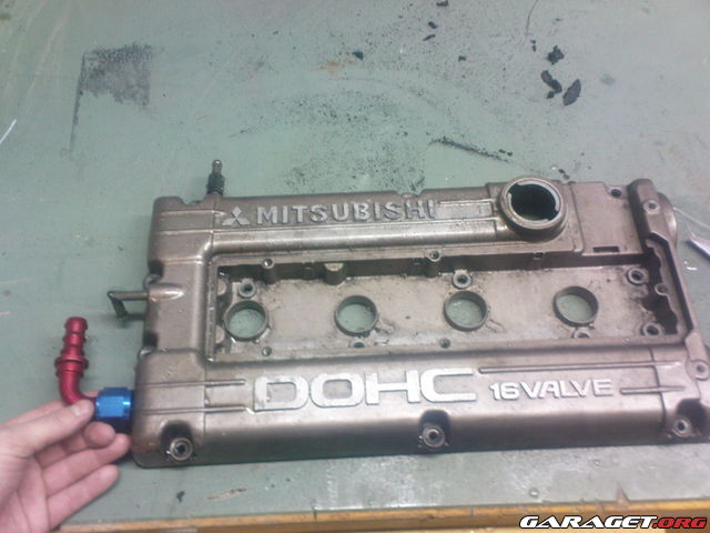

så blir de med railen ungefär.. inte helt klart än. railen skall kapas och få an kopplingar.
https://www1.garaget.org/gallery/archive/1205/526759_qndqsl.jpg
https://www1.garaget.org/gallery/archive/1205/526761_zy1wfy.jpg

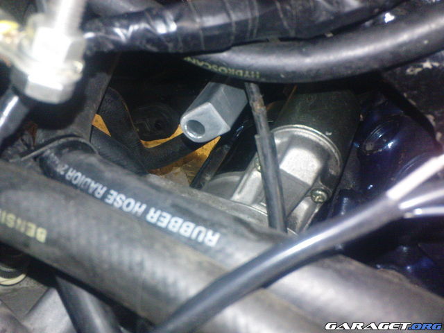

hmm lagom tur.. eller jag menar skicklighet tongue jag tänkte inte på att startmotorn sticker ut så mycket. men de verkar få¨plats ialla fall!
Ett stort Tack till Magnus som fixade insug och rail!
jag la mig under och drog dit fördelningslådan också. sen blev de lite pill med en annan bil istället.. forsätter med evon imorn smile
Mvh Mats

Flandrs skrev:
är det någe fel på orginal railen? big_smile
Om jag förstått allt rätt ska det vara dubbla rails för att kunna ha mer effekt. tongue
271 Inlägg
24 december 2008
#876
Flandrs skrev:
dooh
en del förstår inte ironi wink
271 Inlägg
24 december 2008
#877
sirmiro skrev:
Räcker med en rad till effekten.
Bättre låglast med dubbla rader..
Galen!
723 Inlägg
24 december 2008
#878
youask skrev:
sirmiro skrev:

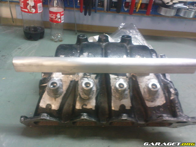

precis som youask säger så blir de lite bättre låglast med dubbla sprdare. ialla fall om man som vi jag har en org uppsättning direkt in i toppen.. dom är ju bara strax över 500 cc orginal wink
https://www1.garaget.org/gallery/archive/1205/527248_rwuhfa.jpg
bilden visar att de är lite skillnad mellan org och den nya. för att få pridarna mitt i luft kanalerna så bytes org railen mot en custom som fick lite tätare rad med spridare.

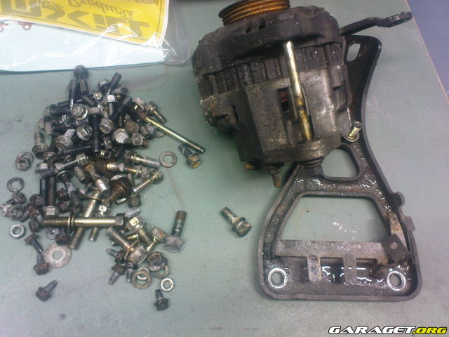

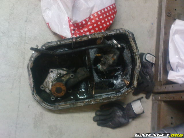

jag har en till reservdelsmotor nu som jag plockade lite bra att ha grejer på.

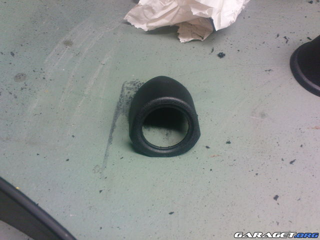

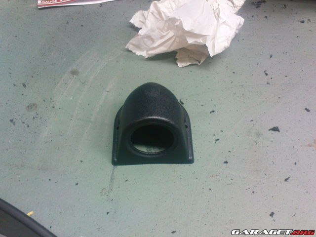

mätarhållare.
https://www1.garaget.org/gallery/archive/1205/527253_fzki8e.jpg
på väg att bli custom.
kommer lite fler bilder på custommätare sen.. de tar ju tid innan dom frå rätt form big_smile

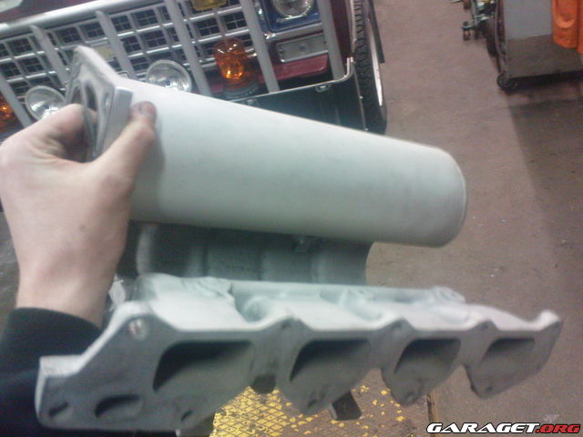

https://www1.garaget.org/gallery/archive/1205/527256_h7a3t6.jpg
insuget i blästerskåpet.. här ser man bra.. NOT!

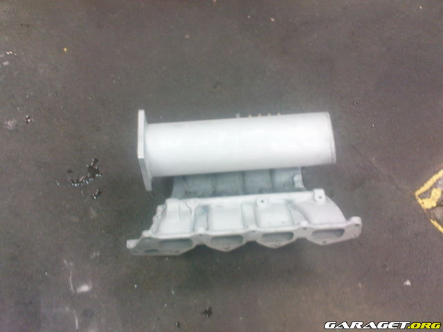

https://www1.garaget.org/gallery/archive/1205/527257_gphtp3.jpg
inte bra men helt klart bättre!
https://www1.garaget.org/gallery/archive/1205/527258_034jgx.jpg
Tanken var att lacka det.. men de kanske får vara som de är.. får se hur vi gör.

uppdatring igen då.
inte så oväntat så var de där dom skulle sitta.. här provmontering för att se om dom hamnade bra.. verkade som de så jag får väl fortsätta plasta den när jag har grejer för det.
https://www1.garaget.org/gallery/archive/1205/528109_5blrk0.jpg
https://www1.garaget.org/gallery/archive/1205/528112_2rcni7.jpg
den gamla ventilkåpan har ju sprukigt.. dags för en ny och då måste den moddas för bättre vevhuventilation. tanken på att vi skulle kunna ha an kopplingar känns ju rätt bra. den ankopplingan på bilden är för ful för att användas men ändå big_smile
https://www1.garaget.org/gallery/archive/1205/528113_guebtt.jpg
sen så skulle ju texten osv slipas ner.. blev dock ej klar.. behöver mer sandpapper.. alltid slut på allt sad om en och en halv vecka så är jag helledig och ska handla lite grejer igen.. inte lätt att hinna allt när jag har jour konstant.
allt just nu.. får se när jag fortsätter..

Går din hastighetsmäare bara till 180 big_smile
Var tvungen wink
Varför slipar du bort texten på ventilkåpan?
