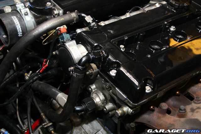

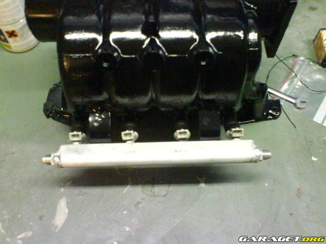

Uppdatering då!
https://www1.garaget.org/gallery/archive/1205/546814_abbu12.jpg

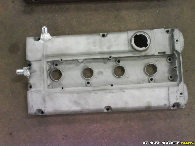

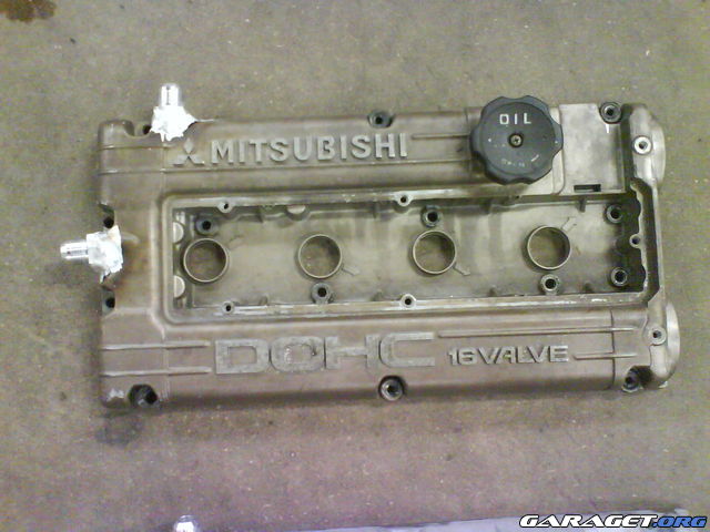

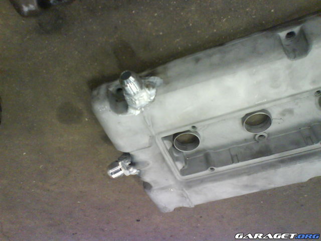

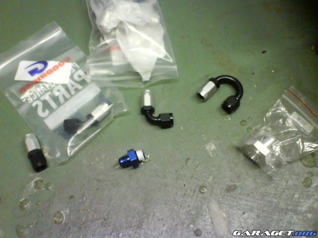

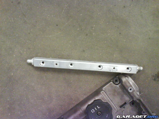

Ny svetsad! nu med an 10 kopplingar. Tack till Magnus som svetsade allt alu!
https://www1.garaget.org/gallery/archive/1205/546817_dswx06.jpg
https://www1.garaget.org/gallery/archive/1205/546820_vawpb6.jpg

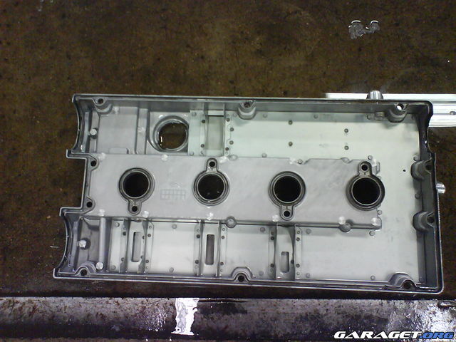

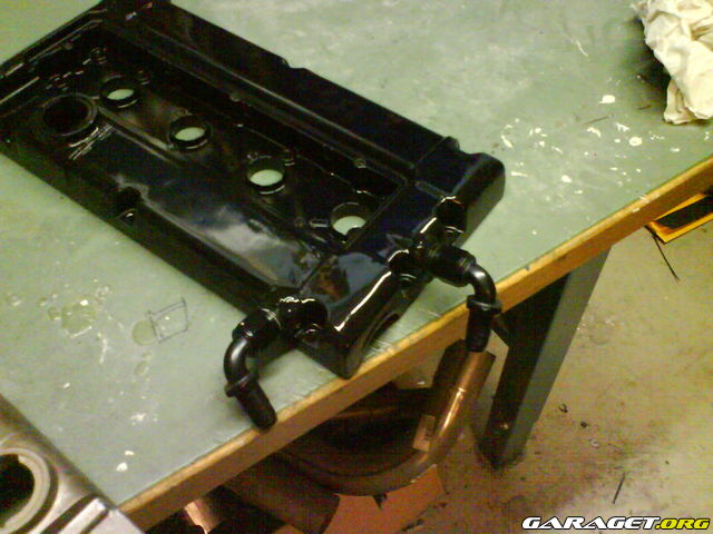

jodå reservkåpan blev ju inte heller så dum! oblästrad och olackad. men de spelar ju ingen roll när den ska ligga på hyllan!
https://www1.garaget.org/gallery/archive/1205/546821_repdry.jpg
Railen är lite kortare än när vi provmonterade den och har fått an 6 kopplingar! större behövs inte för de flödar tillräckligt för min lilla effekt big_smile

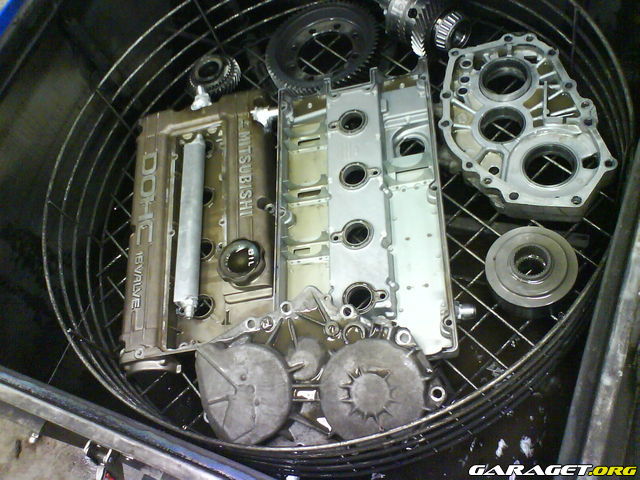

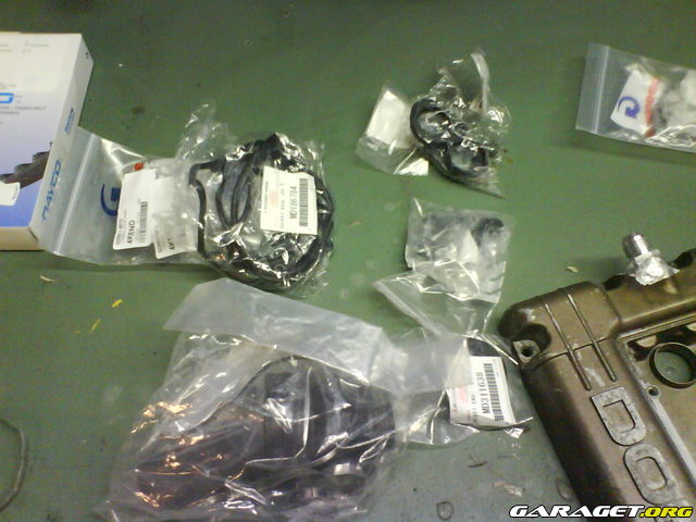

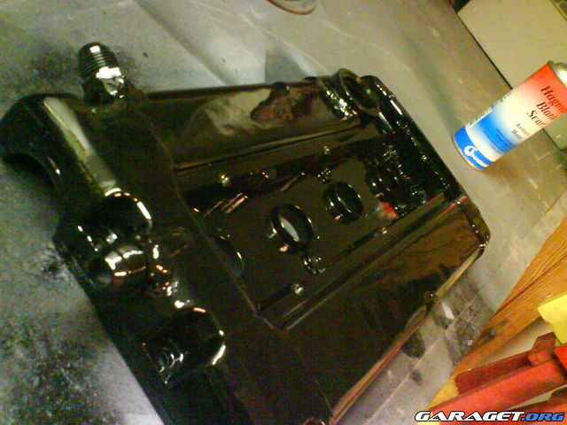

Jodå här har vi svaret då eller!? syftar på khracing! man tvättar ventilkåporna här för att få bort blästerdamm samt annat spån och oljerester.
https://www1.garaget.org/gallery/archive/1205/546826_dd46nf.jpg
den ser ju inte riktigt ut att vara från början på 90 talet längre.

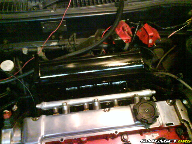

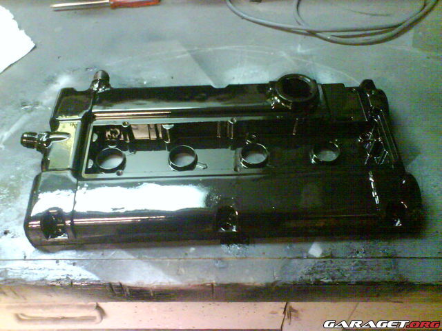

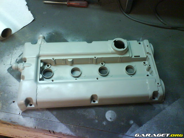

Uppdatering igen då..
https://www1.garaget.org/gallery/archive/1205/546947_u7z66l.jpg
grundlack
https://www1.garaget.org/gallery/archive/1205/546948_kx8n7t.jpg
någe lager med svart färg på.
https://www1.garaget.org/gallery/archive/1205/546950_v2s85k.jpg
ytan är ju inte direkt perfekt men de är ju en lekbil inte någe showbygge..
den ska klarlackas om en liten stund men de synns ju ingen skillnad på bild wink
de var allt just nu Mvh Mats

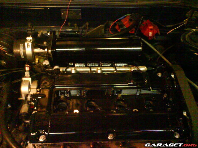

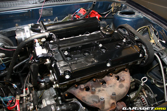

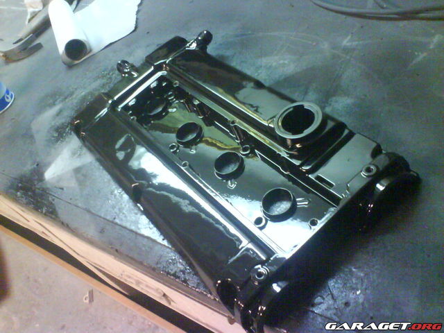

Uppdatering då!
https://www1.garaget.org/gallery/archive/1205/547441_f3nii7.jpg
Gårdagens sissta bild. till slut så vart de klarlack också.. som inte är den helt rak men den är krokig ialla fall! hmm
https://www1.garaget.org/gallery/archive/1205/547442_1tar9v.jpg

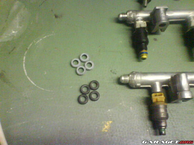

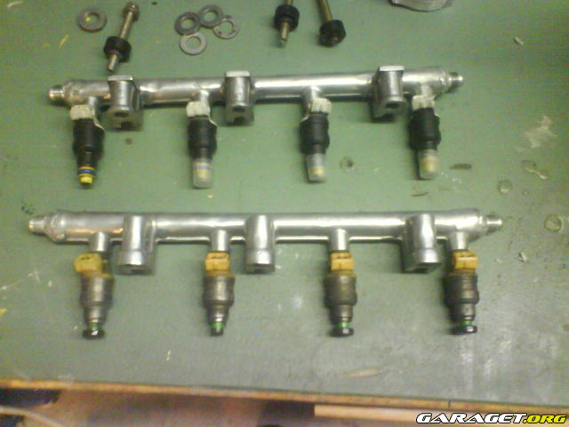

Jag började med att skruva bort railen med 1600cc spridarna.
https://www1.garaget.org/gallery/archive/1205/547444_7nv533.jpg
sen så fick de bli nya packningar i toppen när jag bytte spridare.
https://www1.garaget.org/gallery/archive/1205/547445_wdysrr.jpg
sen dit med org raden (530cc) i toppen. denna railen är ju nästan org förutom an 6 kopplingarna.

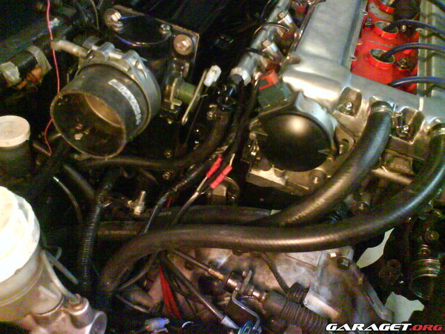

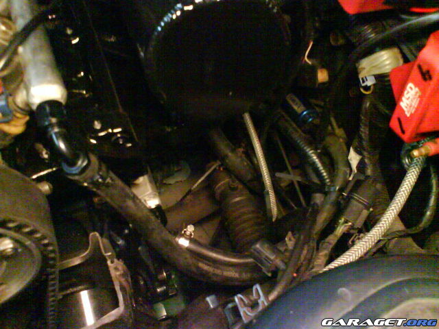

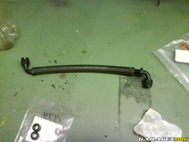

jag hatar att vara kort på grejer så jag har haft en del an kopplingar liggandes. sen beställer jag några nya när jag behöver. nu kom lagret fram igen. dags för ett par nya slangar.
https://www1.garaget.org/gallery/archive/1205/547460_8jo75f.jpg
svårt att se men där sitter ialla fall båda matarledningarna på plats.

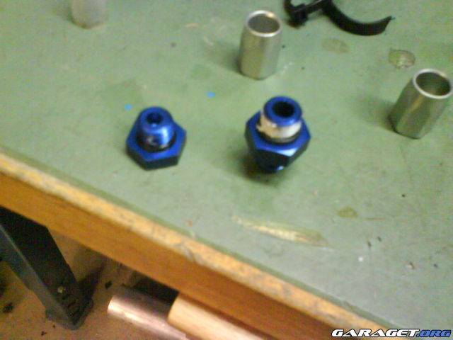

https://www1.garaget.org/gallery/archive/1205/547463_5yvols.jpg
smidig btr med dubbla ingångar.. den ena var pluggad förut men ska användas nu!
https://www1.garaget.org/gallery/archive/1205/547464_gzddgt.jpg
om jag gnäller på att jag har ont i händerna så är de inte för att jag pillat på mig själv. de är för att dom jävla slangarna är lite tröga big_smile
https://www1.garaget.org/gallery/archive/1205/547466_6lmxsb.jpg
allt på plats och för den ovetande så synns inte sekundär raden alls! jag är grymt nöjd med resultatet!

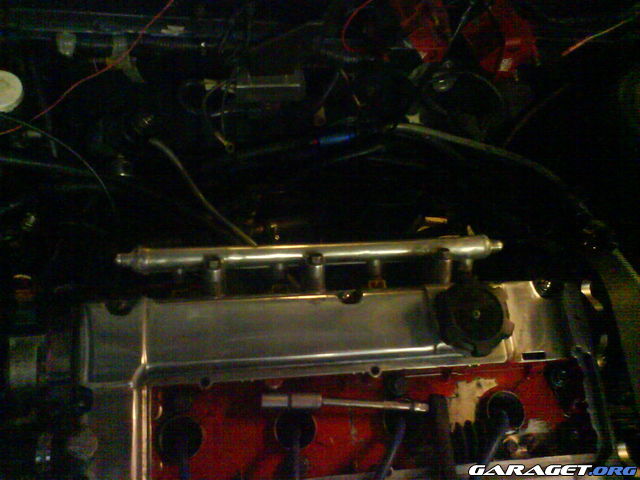

lite nya packningar igen.. dom gamla har ju gått 500 mil så big_smile
https://www1.garaget.org/gallery/archive/1205/551891_7qlayf.jpg
halvdant på plats sen ringde jobb telefonen så jag ska fortsätta imorn igen!

https://www1.garaget.org/gallery/archive/1205/552259_kw3muj.jpg
så då sitter kåpan och an kopplingarna på plats.
https://www1.garaget.org/gallery/archive/1205/552264_yi6smj.jpg
de var några killar från www.streetrace.se i garaget idag för att göra ett litet reprotage om bilen.
så de blev inte just mycket gjort. men kåpan sitter ju som sagt ialla fall.. alltid någe big_smile
