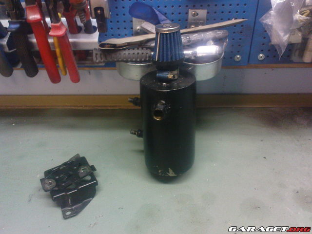

olje leverans till mig och Björn. jag har lite gammalt stående så nu räcker det nog hela sommaren.. Kanske big_smile
https://www1.garaget.org/gallery/archive/1205/564699_u5qzh6.jpg

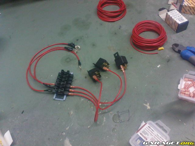

efter en sommars tjat om att röda pluskablar inte ska användas till jord. så har jag nu tejpat kabeln med svart eltejp big_smile
https://www1.garaget.org/gallery/archive/1205/564702_4lxcng.jpg

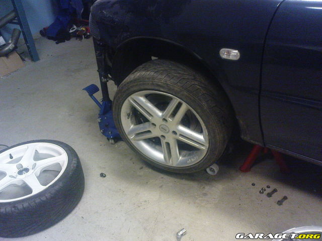

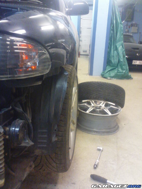

jag har lite spacers på den. menr vill jag inte ha.
https://www1.garaget.org/gallery/archive/1205/564706_x226xm.jpg
litet problem är dock att bromsoken tar i fälgarna även med spacers. jag får nog gå loss med vinkelslipen nu igen smile

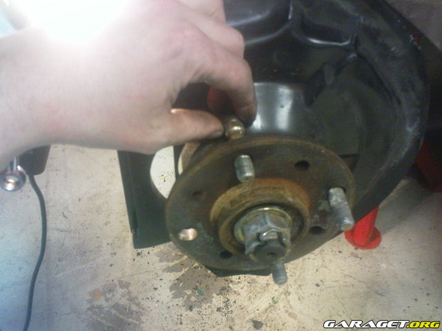

https://www1.garaget.org/gallery/archive/1205/567173_3f736p.jpg
så ryker bultarna.. dom var ju lite korta.
https://www1.garaget.org/gallery/archive/1205/567176_3kd5bf.jpg

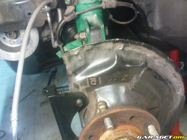

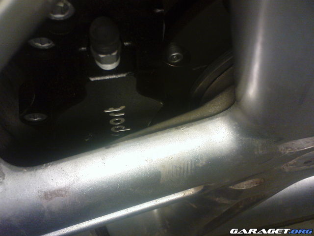

jag prövade bocka till bromssköldarna för att få plats med skivorna utan skrap.. precis som jag trodde så vart inte resultatet så bra så jag kommer nog rycka bort dom istället.
https://www1.garaget.org/gallery/archive/1205/567179_giorpd.jpg
jag var nöjd när jag fick dit den men lika nöjd när jag fick dän den.. den satt dumt och var svår att tömma så nu skiter jag i den och kör med provisoriska flaskor vid strippenkörning istället.
allt för idag.. Mvh Mats

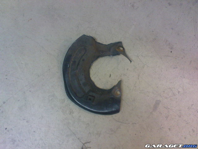

Bromssköldarna är ett minne blot big_smile
https://www1.garaget.org/gallery/archive/1205/569739_ai4a7t.jpg

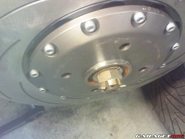

sen borstade jag naven lite så att skivorna gick på utan våld. det känns ju inte så bra om dom ligger och spänner..
https://www1.garaget.org/gallery/archive/1205/569740_2y6vu9.jpg

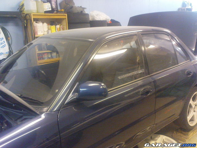

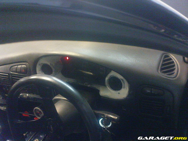

rutorna har ju varit nere ett tag nu.. jag kopplade in strömmen och ryckte ner dörrsidorna idag. felet var inte att kablarna släppt som jag trodde utan att själva knapparna har gett upp. nu är dom uppe iallla fall smile
https://www1.garaget.org/gallery/archive/1205/569744_8a4hih.jpg
jag vet att bilden suger.. men ändå.. resultatet såg ju lovandes ut där..
https://www1.garaget.org/gallery/archive/1205/569746_ncaydg.jpg
det synns inte så väl men här hade jag just konstaterat att nån tidigare ägare haft på silicon på panelen :S färgen bara rann av den:( suck. nu är det massor med jobb eller en ful panel som gäller. jag får se vad jag gör:)

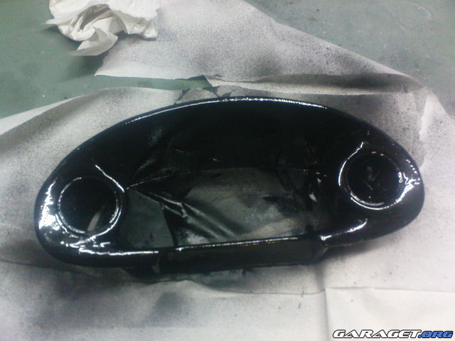

sprutspackel funkade inte upptäckte jag idag big_smile
får pröva plastprimer när  jag fått tag på det wink

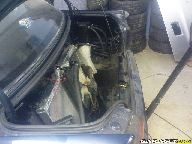

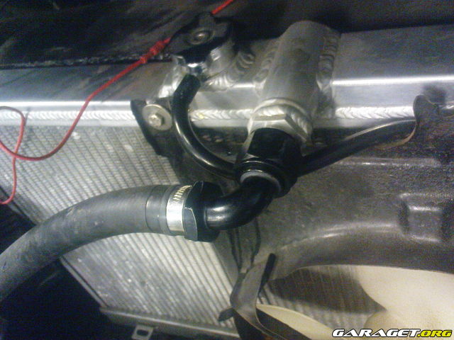

uppdatering då!

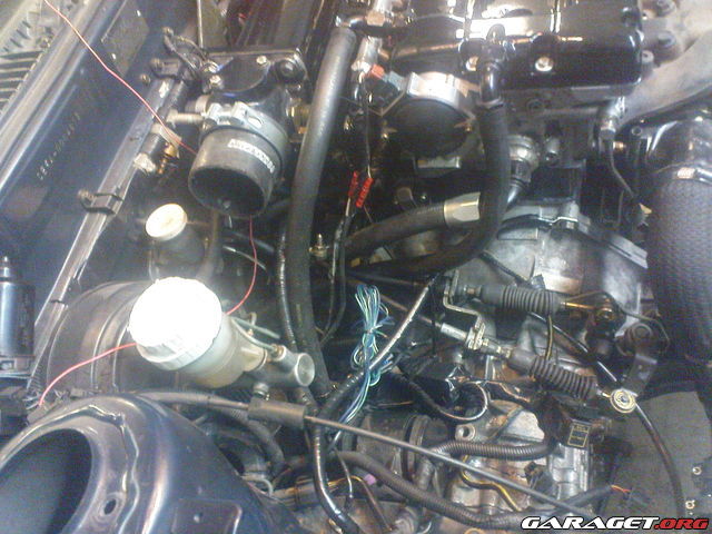

https://www1.garaget.org/gallery/archive/1205/570325_eb3l5v.jpg
ny an koppling på kylaren och en ny slang till vattenbehållaren.
https://www1.garaget.org/gallery/archive/1205/570327_brtc83.jpg
annars står jobbet med skuffen rätt stilla. det ska ju moddas lite men jag behöver en svets för att göra allt så jag måste investera lite smile

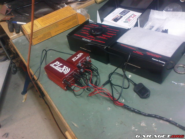

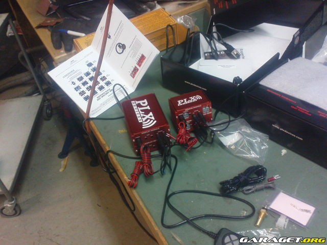

lätta att montera ihop enl dom som tillverkar dom. lätta att montera ihop med mycket våld enl mig :S
https://www1.garaget.org/gallery/archive/1205/570330_4nrf9w.jpg
där ser de ju trevligt ut men då sitter ju inte sladdarna på platts.

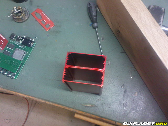

https://www1.garaget.org/gallery/archive/1205/570332_b1n3wm.jpg
hmm den gubben går till den gubben och den gubben går till den gubben big_smile
https://www1.garaget.org/gallery/archive/1205/570333_5bbp36.jpg

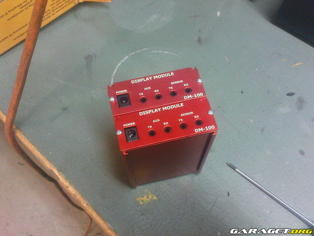

sissta bilden innan jag gav upp för dagen.
planen var att ha boxarna i handskfacket. men det går inte så jag kommer gömma dom på ett annat ställe under panelen istället. jag har ju inte köpt alla boxarna än. men jag har två till småt som inte vart med på bild och sen ska jag köpa ytterligare två om jag nu minns rätt. det kommer ju bli mycket kablar big_smile
men vad gör man inte för att inte ha en bil med fula mätare!? tongue
Mvh Mats
Man fyller bilen med en massa fula mätarboxar istället?

#960
Man sätter mätare med varning där de inte syns:D
