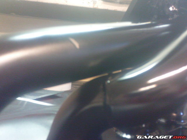

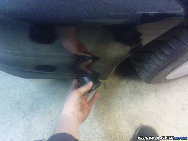

Griffin skrev:
http://www1.garaget.org/gallery/archive/1205/578922_w9dezs.jpg
den nya vart lite längre.. för hoppningsvis så kan den flexa lite så att den inte lossnar pga motorns rörrelser.
Slangen hoppar & slits ganska troligast pga att den inte sitter rakt monterad på vänstersidan.
om du förlänger röret 3-4cm där så får du en rätvinkel emot spjällhuset smile

Heavymetalvan skrev:
ser bra ut de där  ser fram emot sesongen skarpt tongue
Tackar!
KHRacing skrev:
Din annalys är inte helt dum.. bara det att röret bara sitter fel när motorn rörö på sig wink dags för nya motorbussningar ju big_smile

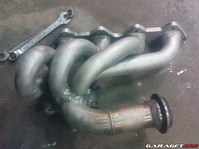

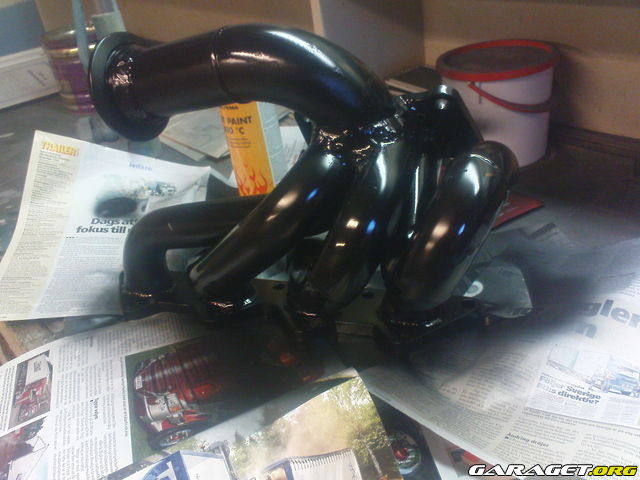

en liten uppdatering då.
https://www1.garaget.org/gallery/archive/1205/581413_i48h00.jpg
sådär.. då var de svart igen smile
https://www1.garaget.org/gallery/archive/1205/581414_kn01bc.jpg
för er som tycker att jag borde linda grenröret istället så ser in anledningen här.. de är lite tajt och kommer aldrig bli riktigt bra ju:S jag funderar dock på att linda ialla fall.. vi får väl se hur färgen håller:D
De var allt just nu. Mvh Mats

Går det inte att coata(stavning) grenröret så det inte blir så varmt?
Ser bra ut annars smile
\Lindgren
Galen!
723 Inlägg
28 februari 2009
#985
jodå coating eller hur de nu stavas är ju ett alltenativ smile men grenröret är inte så seriöst annars så de kanske är synd att lägga dom pengarna på det. jag har iofs inte kollat priser men jag har fått för mig att de inte är så billigt.

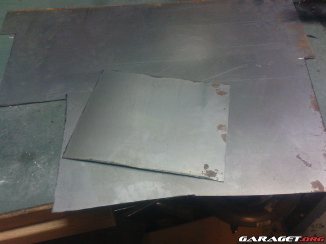

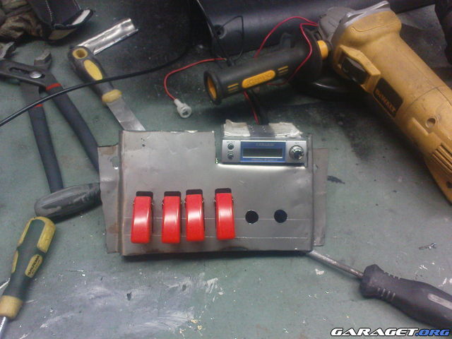

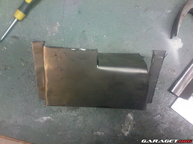

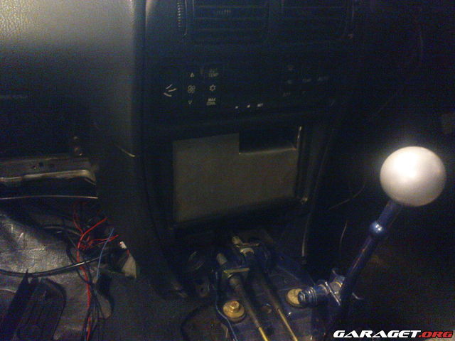

Uppdatering en snabbis tilll då smile
https://www1.garaget.org/gallery/archive/1205/581594_64uit5.jpg
det finns väl ingen som vid de här laget kan missa vad detta ska bli!? tongue
https://www1.garaget.org/gallery/archive/1205/581595_r0vaef.jpg
ja ja jag vet att plåtslagare gör sånt här bättre men egen gjort är ju lite roligare wink

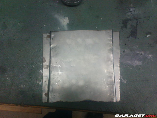

https://www1.garaget.org/gallery/archive/1205/581596_3fbepb.jpg
https://www1.garaget.org/gallery/archive/1205/581597_zicahy.jpg
kanske mer uppenbart vad de är nu då big_smile
https://www1.garaget.org/gallery/archive/1205/581598_y3o13d.jpg
sådär då börjar den ta form.. långt ifrån klar men ändå.
sen vart jag avbruten för att få in lite pengar till kassan igen big_smile sålde en bil idag.
fortsättter lite grand senare tror jag.
Mvh Mats

CarCass skrev:
Vackert, det blev nästan rakt till och med, hehe big_smile
jag måste ju till mitt försvar säga att de ser lite värre ut än vad de är eftersom kanterna inte var avkapade.. men baksidan är inte helt rak.. huvudsaken är ju att de ser skapligt ut på plats. i sommras hängde ju brytarna i stripes big_smile

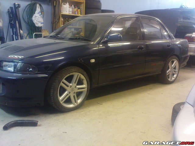

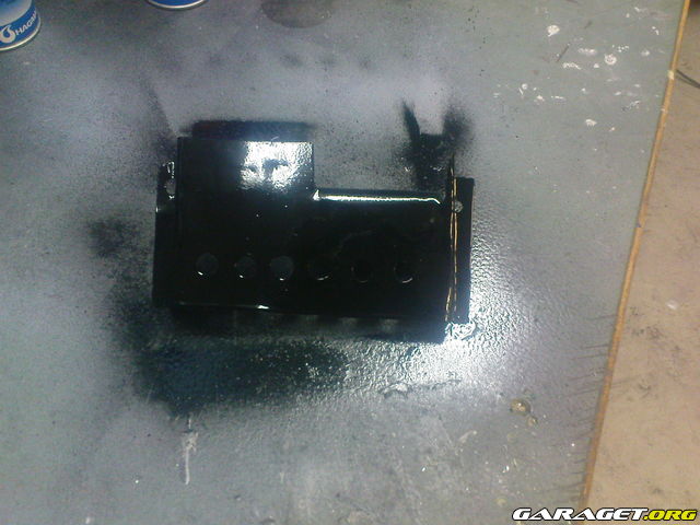

Uppdatering igen då!
https://www1.garaget.org/gallery/archive/1205/582110_41vqax.jpg
grundlackad och sen svart lack på också. den ser som sagt inte lika krokig ut när kanterna var avkapade wink
https://www1.garaget.org/gallery/archive/1205/582113_k9xbxd.jpg
justerat ner coilisarna fram. samt kortat fjädringsvägen marginelt.
https://www1.garaget.org/gallery/archive/1205/582115_fwzjw0.jpg
och sen justerat upp lite bak samt kortat fjädringsvägen där också lite ytterligare! den blir lite lägre med bes hjulen sen som är 15" jag ska bara hinna kränga däcken först big_smile
https://www1.garaget.org/gallery/archive/1205/582118_osgize.jpg
Jag fick en fin ide när jag tittade ner i plåtlådan smile här är nog de framtida wgröret. lite coolt med en böj ut istället för att lägga de helt kant i kant. Björn tyckte förståss att jag skulle ha de ner i backen big_smile men de var ju väntat wink fördelen med att de sticker ut lite är ju att plasten kanske inte blir lika varm smile
de var allt för idag! jag kom på en annan liten detalj som jag helt glömt.. jag har ju lackat grenröert som jag ska svetsa en nipel på.. jag ska ju ha avgastemp på det big_smile ja ja de går ju att göra om wink

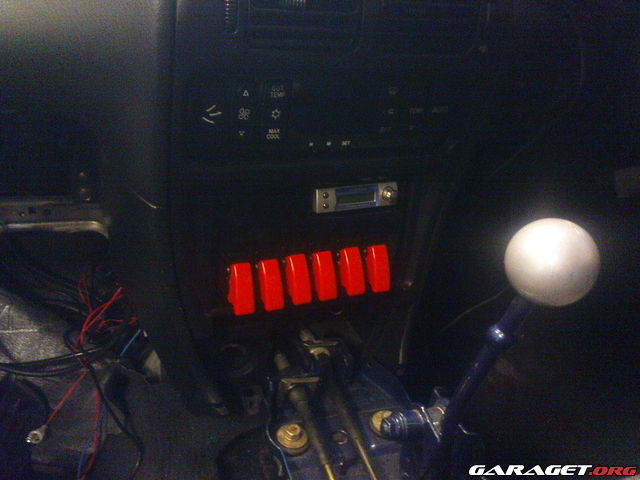

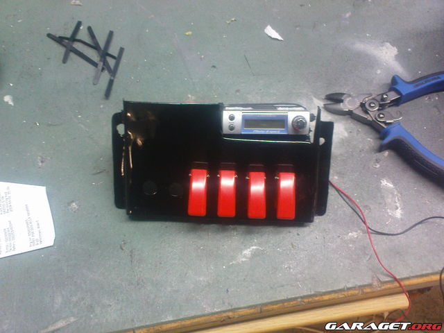

Dagens lilla uppdatering då smile
https://www1.garaget.org/gallery/archive/1205/582496_vw2wet.jpg
boost controlern monteras med stripes.. de finns ju ingen annledning till att göra de invecklat big_smile sen så monterade jag på knapparna.

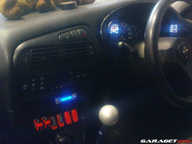

https://www1.garaget.org/gallery/archive/1205/582498_mmfpge.jpg
sen in med allt i bilen! de verkar ju passa vettigt ialla fall tongue

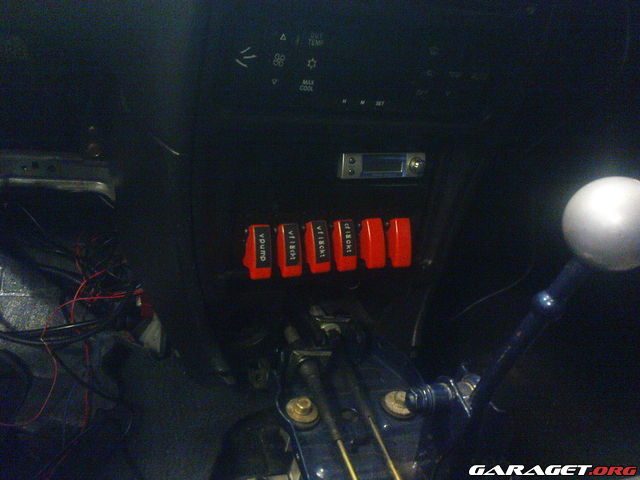

https://www1.garaget.org/gallery/archive/1205/582501_bm2129.jpg
sen på med lite text. dom två första är inkopplade den tredje skall kopplas och den fjärde femte och sjätte är väl bara idér än så länge big_smile
https://www1.garaget.org/gallery/archive/1205/582503_z6j8p0.jpg
jag kopplade inte boost controllern och den verkar ju lysa ialla fall big_smile
jag plockade med lite annat här och där också men inge som var så speciellt intressant tongue
Mvh Mats

http://www1.garaget.org/gallery/archive/1205/581598_y3o13d.jpg
Hur kopplar du in strömbrytarna?
*Never Say Never
*Believe
*Dream
*Inspire
kevlar_soul
1 mars 2009
#993
Blir bra mannen! Älskar att du alltid löser allting på eget vis! smile
Galen!
723 Inlägg
1 mars 2009
#994
CarCass skrev:
Blev ju alldeles kanon det där smile
Tackar wink
menar du till vad eller hur själva schemat ser ut!?
kopplingen där jordar en kabel som styr ett relä. relät slår alltså till när kabeln jordas.
om du undrar vad jag använder dom till så är de fläckt och vattenpump än så länge.

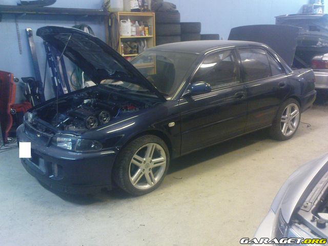

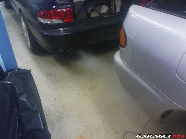

först så drog vi upp olje tryck. sen så ville inte bilen starta. Youask tyckte vi skulle kolla gnista till att börja med. då insåg han att nån glömt sätta tillbaks spridarkontakterna.. hmm jag går ju alltid nit på dom big_smile med dom dit så var den rejält tjurig. runt 8 grader i garaget och de gillar inte etanolen. men den visade liv direkt och till slut så gick den igång. lambda värdet verkar fint fast än de är vassa kammar på. sen hade jag ett avgasläckage som berodde på att mekanikerjäveln hade glömt dra åt en v-bandsklamma.. men vänta nu de är ju jag tongue kopplingen har inte så mycket dragläge men verkar frikoppla till100% ialla fall så den funkar nog som den ska.
https://www1.garaget.org/gallery/archive/1205/583018_a3i2to.jpg
fan vad bra de känns! varmkörd blev den. nu ska jag bara se tilll att kränga däck och flytta lite andra bilar så att jag får ut min smile
de var allt just nu.
Mvh Mats
http://www1.garaget.org/gallery/archive/1205/582501_bm2129.jpg
hehe . härmis:
mina knappar är följande:
torkare.
pump1 - pump2 - vattenpump - elfläkt lågläge - elfläkt högläge

youask skrev:
jag tyckte den startade ganska snabbt efter spridarkontakterna hittade på rätt ställe wink
jodå de var ju inte jätte surt wink
KHRacing skrev:
hehe . härmis:
torkare.
haha de har jag inte ens reagerat på:P enkel lössning på ett litet problem ialla fall wink
