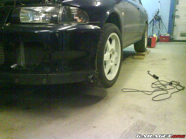

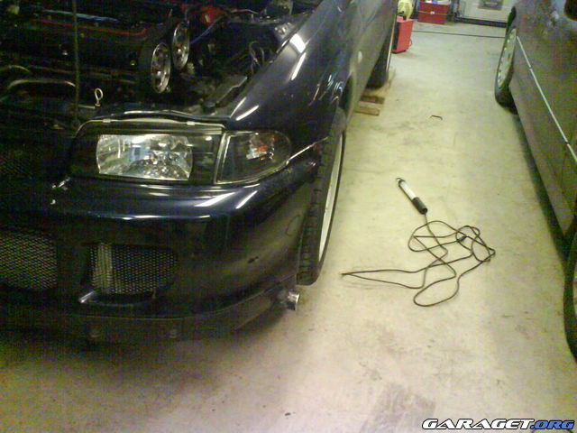

Ang dendär fina parkeringen så blev man ju skapligt förvånad när man kom in i stan o de stod en lastbil parkerad där big_smile
Tackar!
jo de var inte med några stora marginaler som han gick ner mellan räckena big_smile

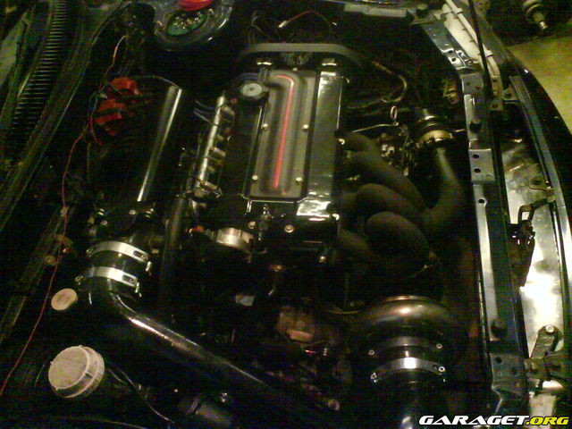

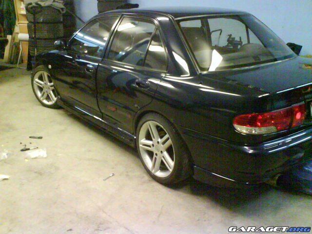

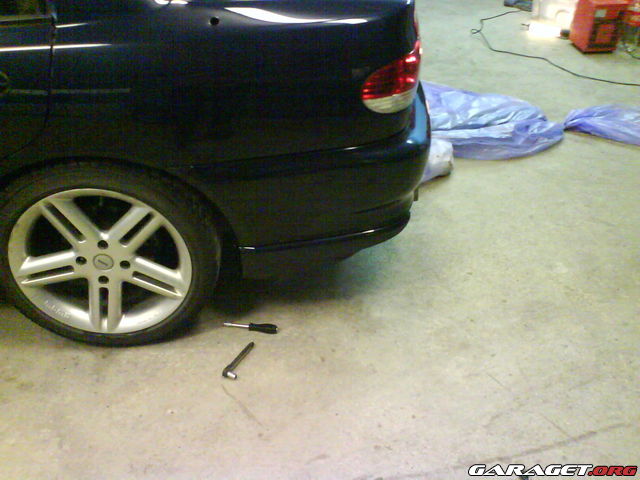

Uppdatering igen då!
https://www1.garaget.org/gallery/archive/1205/597138_q84ext.jpg
skamvrån tillsammans med org turbon till nästa besiktning då wink

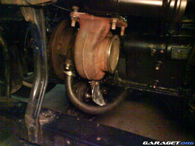

jag har suttit och kollat på orgsnurran och hade en väl utstuderad plan på upphängning.. dom bultarna i blocket hade jag tänkt att använda.
https://www1.garaget.org/gallery/archive/1205/597140_d8psty.jpg

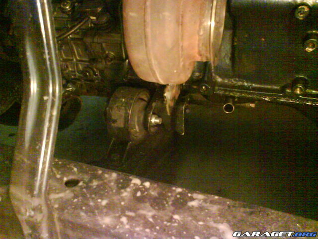

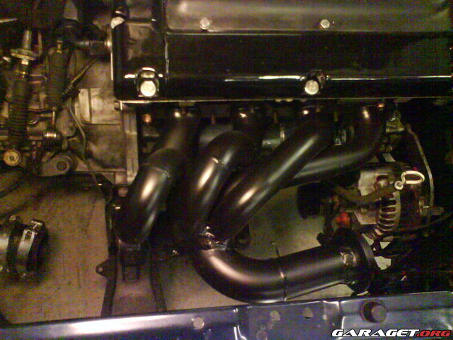

med grenröret på plats så insåg jag hur off mina bultar va big_smile så den planen fick jag ändra!
https://www1.garaget.org/gallery/archive/1205/597141_t46uml.jpg
ganska nära motorfästet ju!
https://www1.garaget.org/gallery/archive/1205/597142_zaw4d7.jpg
Biltema power big_smile
https://www1.garaget.org/gallery/archive/1205/597143_pcqdx4.jpg
nått sånt..
https://www1.garaget.org/gallery/archive/1205/597144_lgjqq2.jpg

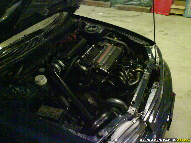

så där ja! en m8 i turbon och en i motorfästet. nu verkar den stabil som fan wink
https://www1.garaget.org/gallery/archive/1205/597145_0rkcd8.jpg

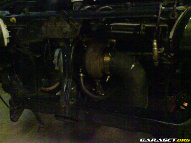

dålig bild men dp:n är på plats tillsammans med resten av turbon.
imorn måste jag handla lite grejer.. sen är de bara att fortsätta leka tongue

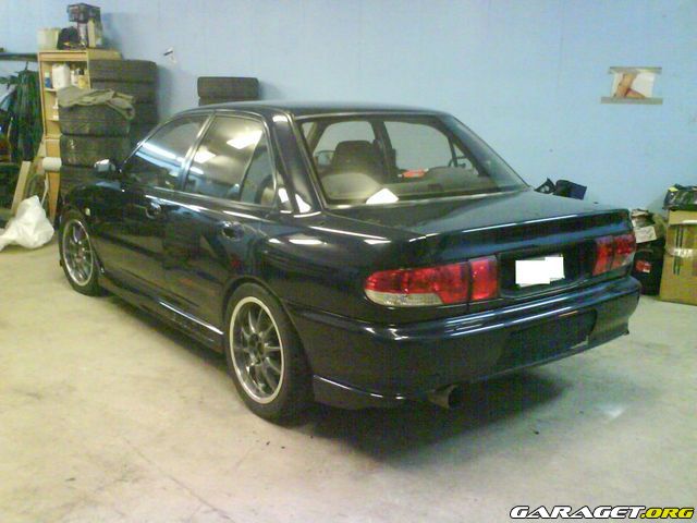

https://www1.garaget.org/gallery/archive/1205/597971_ucpfcx.jpg

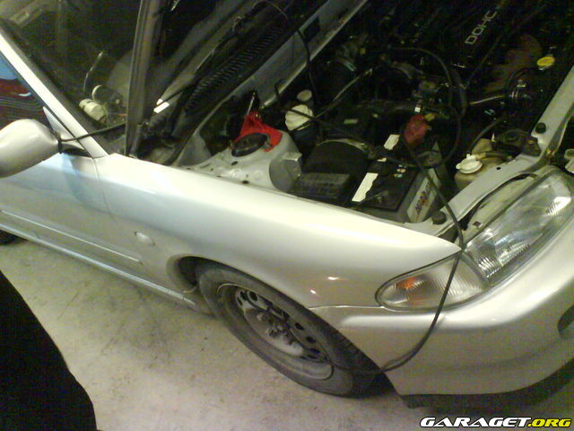

en liten bild från igår.. Youask kom förbi med en slang till björns bil. vi var lite osäkra på hur han skullle ha montera den men vi gjorde en variant på slangdragning ialla fall big_smile jodå vi är så här hjälpsamma jämt tongue

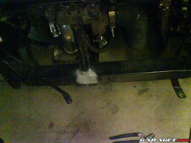

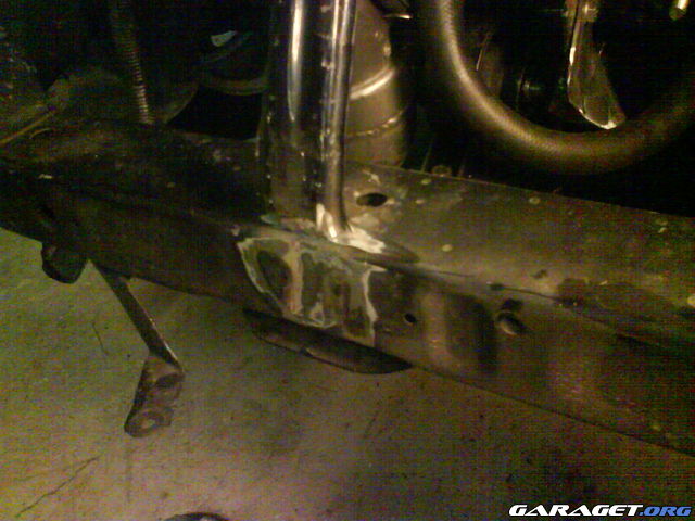

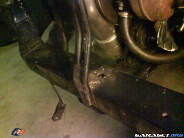

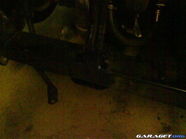

Jag började på samma ställe som jag slutade igår. de faktum att staget sitter frampå balken har stört mig tillräkligt länge nu! problemet är att Ic:n tar i fronten och de staget sammtidigt.. lite för trångt ju!
https://www1.garaget.org/gallery/archive/1205/597977_tot6zb.jpg
lösning! big_smile
https://www1.garaget.org/gallery/archive/1205/597978_h0q63u.jpg
efter svets och lack så blev de så!

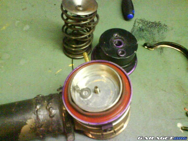

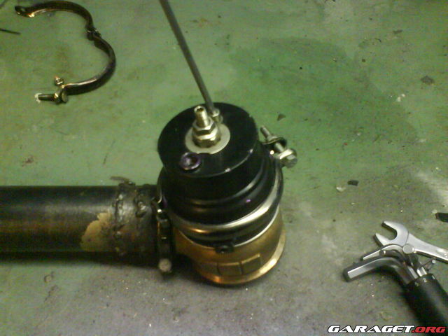

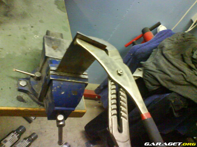

Dags att plocka isär wg:n och justera grundtrycket.
https://www1.garaget.org/gallery/archive/1205/597981_g647fb.jpg

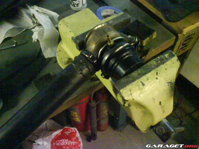

bra att nån har ordentligt skruvstäd i garaget.. mitt är ju för litet:P
https://www1.garaget.org/gallery/archive/1205/597983_h2ahzq.jpg
när jag tog ner wg:n så hörde jag ett skrammel i den.. jag misstänkte att muttern och brickan inte satt kvar i.. och de gjorde dom inte heller.. numera locktite på dom!
https://www1.garaget.org/gallery/archive/1205/597985_ozrxon.jpg

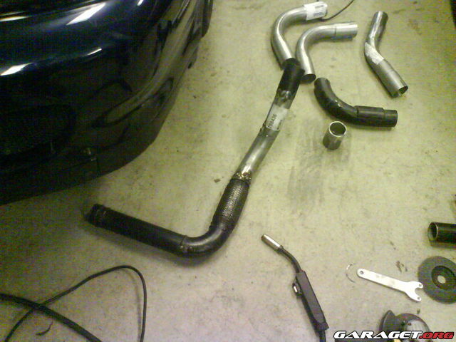

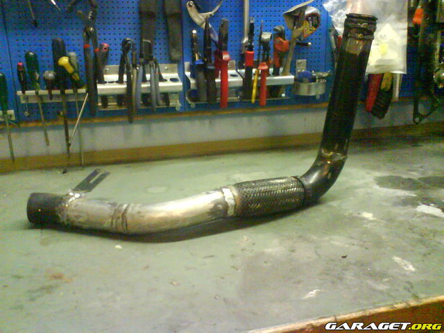

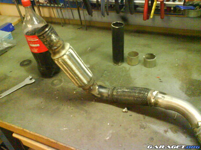

Dags för wgrör.
https://www1.garaget.org/gallery/archive/1205/597987_vnibdf.jpg

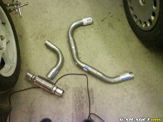

nån form av grundplan.
https://www1.garaget.org/gallery/archive/1205/597988_dxcly9.jpg

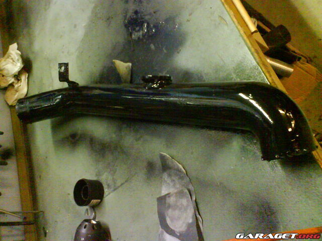

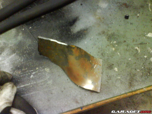

efter några rundor i skrotlådan så hade jag punktat ihop dessa.. inte som planen men de ser ju vettigt ut ändå big_smile
https://www1.garaget.org/gallery/archive/1205/597990_1giqc5.jpg

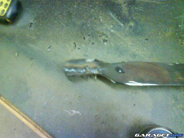

en massa svetsande och slipande framförallt.. nä jag är inge bra på att svetsa tongue
https://www1.garaget.org/gallery/archive/1205/597992_uq8tmc.jpg
någon form av halvfärdigt skede.. den ska nog förlångas lite imorn.. 20-30mm till vore fint så att öppningen kommer ut från plasten!

Jag började med att kapa till en liten förlångning till wg röret som jag sen punktade dit. de kändes som att utblåset låg lite för nära plasten.. inte lika snyggt nu men mer seriöst ialla fall.

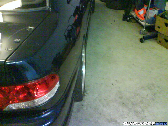

https://www1.garaget.org/gallery/archive/1205/598919_8480xf.jpg

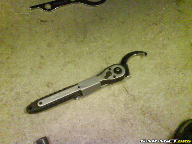

sen justerade jag coilisar.. efter den bilden så justerade jag ner marginelt mer fram.
https://www1.garaget.org/gallery/archive/1205/598920_j9bg1m.jpg

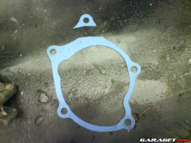

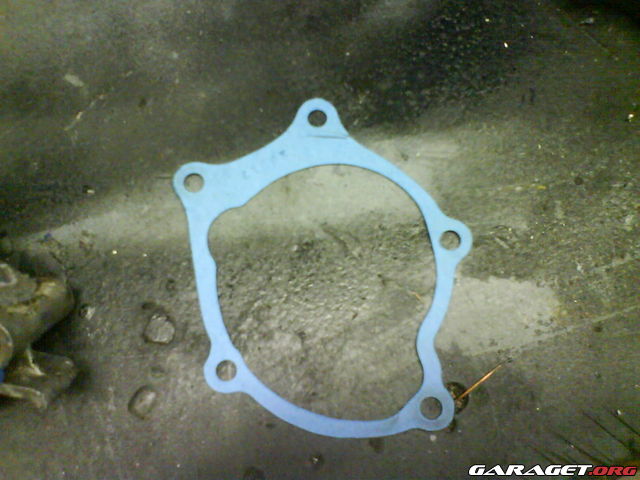

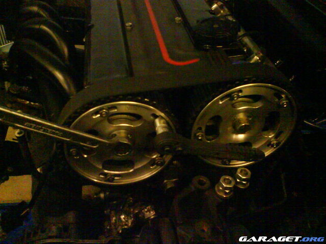

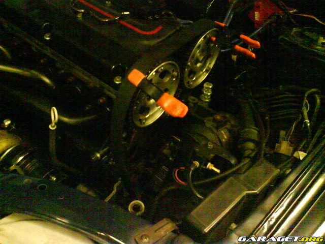

dags att justera tillbaka kamdreven igen.
jo för att komma till vattenpumpensläckage då.. jag lossade på generatorn.. men jag behövde inte lossa alla bultar då den på vattenpumpen redan var lös. så de var därför den läckte vatten. jag kände dock att jag vill ta bort grejerna för att täta om ändå så jag fortsatte skruva!
https://www1.garaget.org/gallery/archive/1205/598921_xprukl.jpg

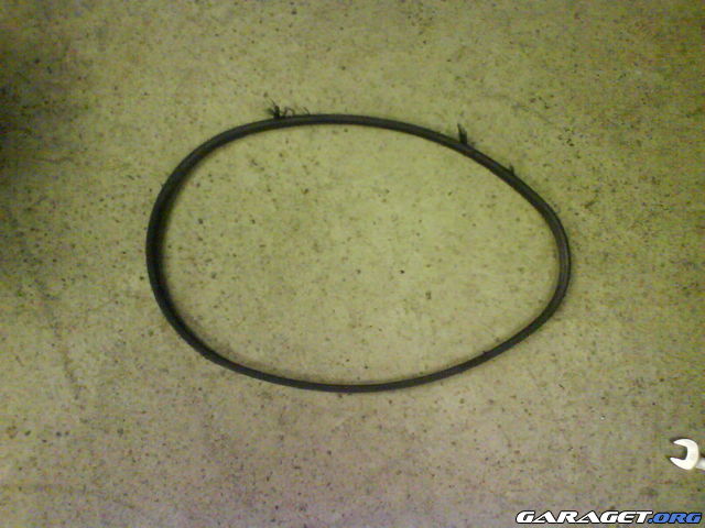

generatorremmen.. känsliga för varv är dom tydligen big_smile ny monteras dit för jag har några i reserv medveten om att dom brukar gå big_smile
https://www1.garaget.org/gallery/archive/1205/598923_2hqbzm.jpg

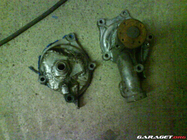

hmm så var vattenpumpen borta igen:)

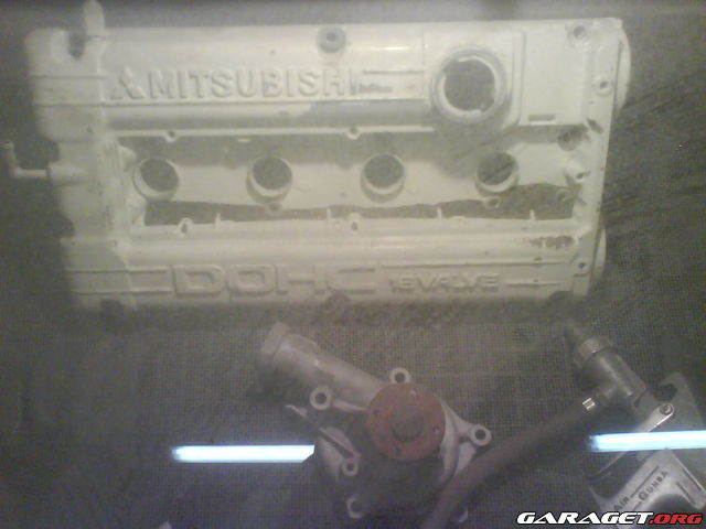

https://www1.garaget.org/gallery/archive/1205/598924_mutd4n.jpg
hmm dags att modda mer grejer tongue den gamla pumpen läcker ju marginelt.. och varje gång den ska svetsa om så blir jag mer trött på den.. så jag kanske ser till att den andra får bli moddad istället!

jag började med ett par timmar i blästerskåpet. min nya vattenpump och sen var de jobb till en annan bil..

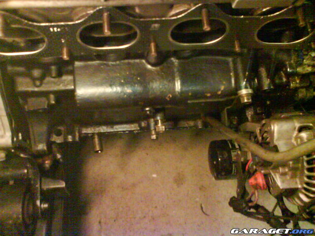

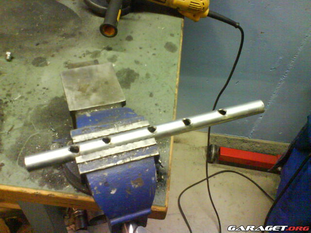

med till garaget så hade jag ett rör som skulle få bli lite vattensysstem..
https://www1.garaget.org/gallery/archive/1205/599546_9uydht.jpg
jag borrade hål och svetsade sen dit nipplar osv.. en sket sig i jängorna och resten ser allt annat än roliga ut.. någe legering var de i godeset.. jag vet inte om jag ska använda det eller inte just nu. lite för trött för att tänka big_smile

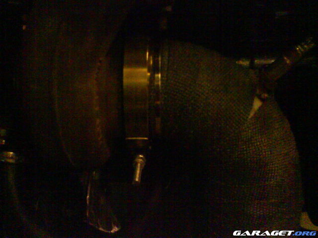

numera sitter inte mitt avgasbandage med stripes big_smile

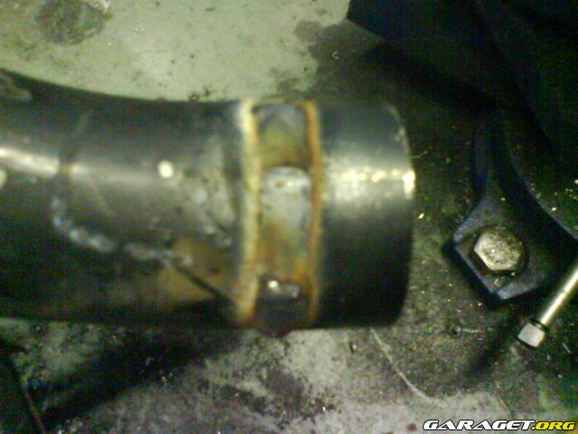

https://www1.garaget.org/gallery/archive/1205/599556_1u9ht5.jpg
sissta svetsen på mitt wg-rör. nu har jag lite längre utblås på det..

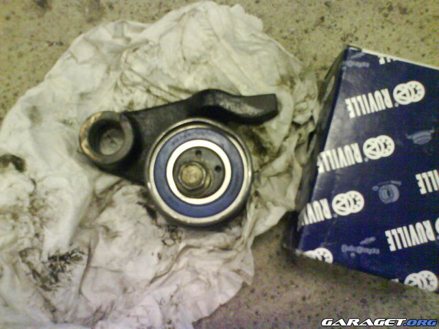

imorn ska kammdremmen dit.. så här snygg kan en spännnare bli om man tappar den på marken.. säkert nån av dom andra i garget somn har gjort det.. hmm big_smile tongue

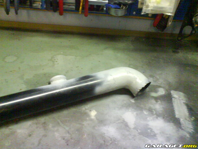

https://www1.garaget.org/gallery/archive/1205/599560_scnbkd.jpg
numera har jag skitskabbig svart lack på mitt tryckrör.. jag vill ju inte att de ska sticka ut och se seriöst ut wink

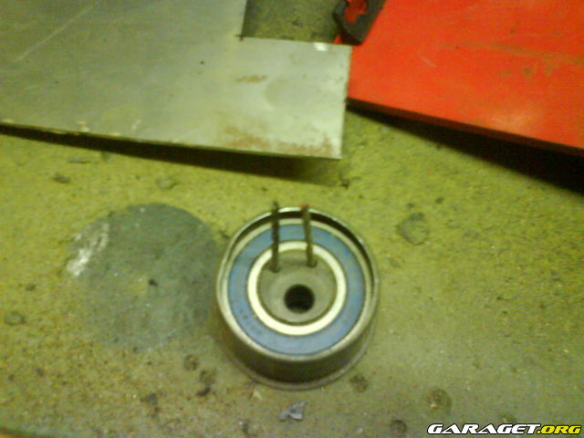

spännare till akmmremmen. jag fick ett bra tips av Krister på hur man kan bygga ett spännverktyg.. de vart inte helt bra eftersom jag inte hade riktigt rätt borrar.. men med lite finslipning så kan de ju bli bra big_smile
https://www1.garaget.org/gallery/archive/1205/600304_qeua2p.jpg
dålig bild men man kan ju se borrarna sticka ner ifrån plåten där jag svetsat dom. de funkade nästan bra.. som sagt de ska finslipas tongue

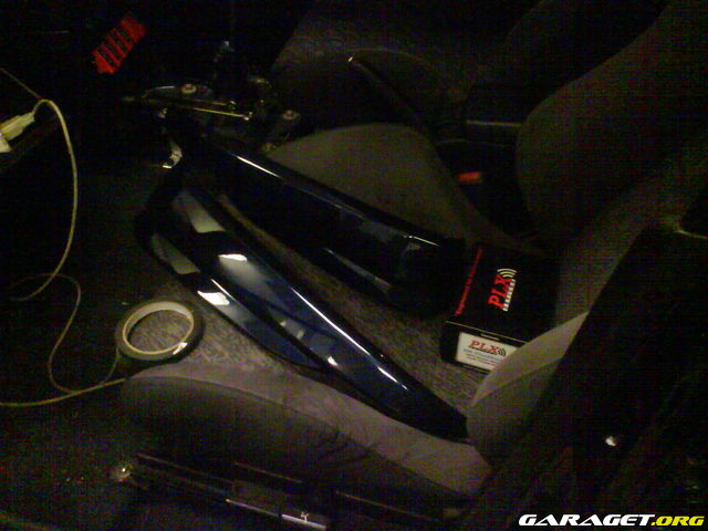

dålig bild igen.. men sommaren 2009 kan ju bli kul! jag har en del lödande på elsysstem ocv kvar innan vi kan börja mappa den..
sen ska jag snart göra den sissta kompleterande beställningen från plx.. nu har dom äntligen lagt ut allt på sidan som jag vill ha.. självklart så funkar de inte dock sad min vanliga tur när dollarn står rätt ju big_smile

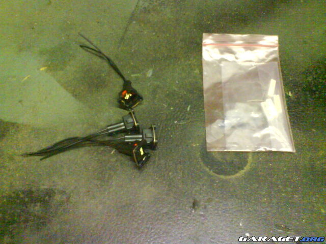

https://www1.garaget.org/gallery/archive/1205/601005_f3ejsj.jpg

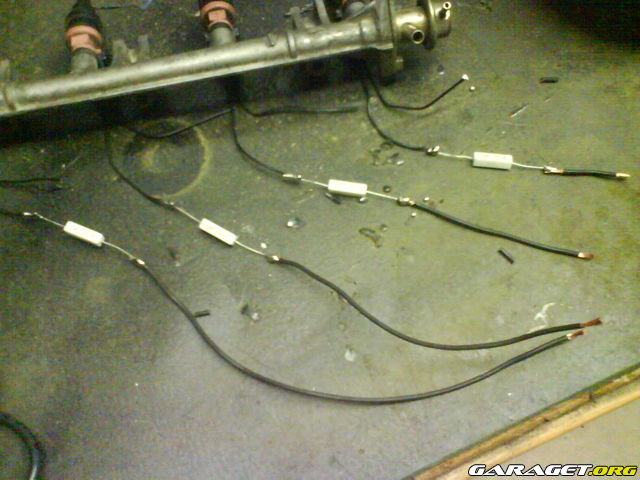

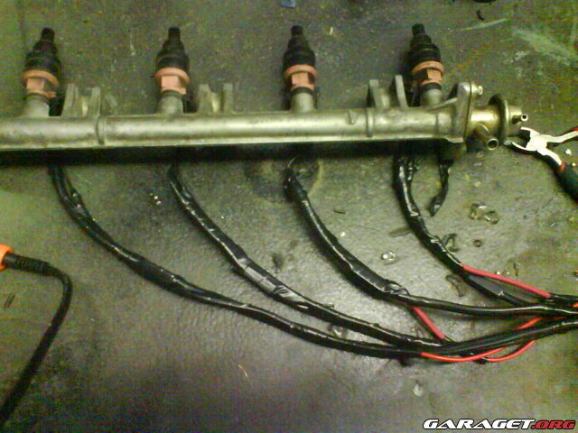

kontakter till sekundära spridar-raden. ganska viktiga om jag nu inte vill åka omkring på tomgång hela sommaren tongue
https://www1.garaget.org/gallery/archive/1205/601007_y9jthl.jpg
Jag använde en gammal fuelrail som jigg när jag börjad med den lilla härvan big_smile här är de motstånd dit lödda!
https://www1.garaget.org/gallery/archive/1205/601012_bsn54c.jpg
sådär ja! om ni nu tänker att jag inte har en anning om vad jag precis gjorde.. så har ni helt rätt big_smile sen är de en liten till detalj.. den ska ju dit på bilen för att göra nytta också big_smile

https://www1.garaget.org/gallery/archive/1205/601016_vcu9p5.jpg
upp och ner i all evighet när man bygger avgas big_smile punkta ta ner svetsa upp punkra nästa bit och ner igen.. de tar ju en stund att få ordning på grejerna big_smile
listan på grejer att göra krymper samtidigt so de hela tiden kommer dit lite nytt också big_smile
snart dags för mappning ialla fall wink
nytvättad belv den och en liten sväng blev de.. men den verkar skrapa bak fortfarande som sagt :S

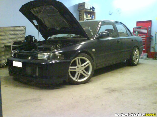

https://www1.garaget.org/gallery/archive/1205/602587_yilwe7.jpg
ok jag vet de syns inget.. men jag är så nöjd med motorutrymmet just nu så jag bjöd på en kass bild ändå tongue jag har lödit dit kablar till sekundära spridar-raden idag..
sen Mappade Mattias lite grand så att den skulle gå vettigt ialla fall.
så körde jag en liten sväng med bilen.. jäkligt halt i nysnö dock.. jag hörde att turbon snurrade med men mer än så blev de inte big_smile

https://www1.garaget.org/gallery/archive/1205/602590_odctl9.jpg
på med wgröret ytterligare än gång.. måste lindas också så de ska ner igen big_smile

Uppdatering då..

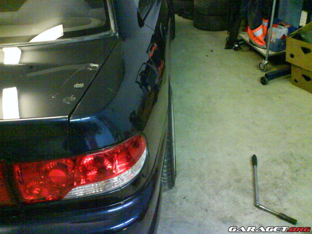

andra april nu så folk kanske tror på mig.. jag har stylat bilen tongue inte så seriöst men ändå big_smile
https://www1.garaget.org/gallery/archive/1205/609816_0d2plx.jpg
lite nylackat vart hämtat i måndags.. men jag har tagit de lungt efter magsjukan så först nu har jag skruvat med evon.
https://www1.garaget.org/gallery/archive/1205/609820_o7j8sk.jpg
https://www1.garaget.org/gallery/archive/1205/609821_dqsw9b.jpg
https://www1.garaget.org/gallery/archive/1205/609824_5q5bbg.jpg

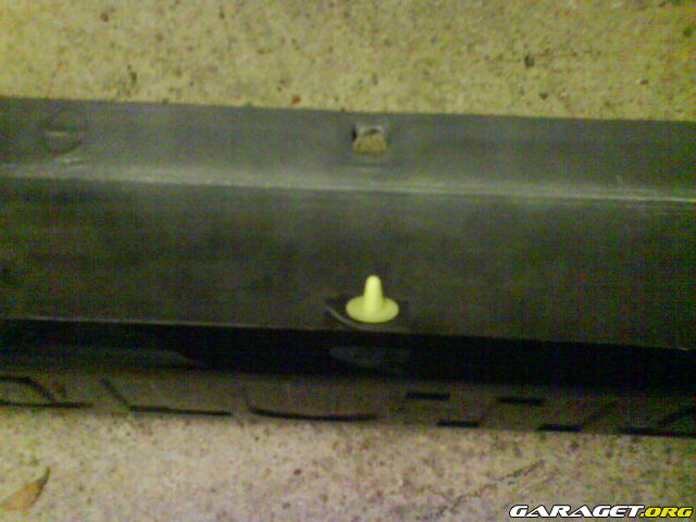

lite nya clips blev det.. alla används dock inte riktigt eftersom kjolarna jobbar lite för mycket emot när dom ska dit.. tror de blev värre efter att kjolarna riktades:D
https://www1.garaget.org/gallery/archive/1205/609830_llrigp.jpg
aha de blev ju rätt bra smile
https://www1.garaget.org/gallery/archive/1205/609833_87jgg6.jpg
Momo fälgar et 35
https://www1.garaget.org/gallery/archive/1205/609836_vd3wqj.jpg
et 40..
https://www1.garaget.org/gallery/archive/1205/609841_zxufq4.jpg
de stuket blev ju inte helt dumt.. justera coilisarna marginellt bak bara som vanligt då big_smile provköra forst kanske tongue
de var allt just nu wink
Mvh Mats
