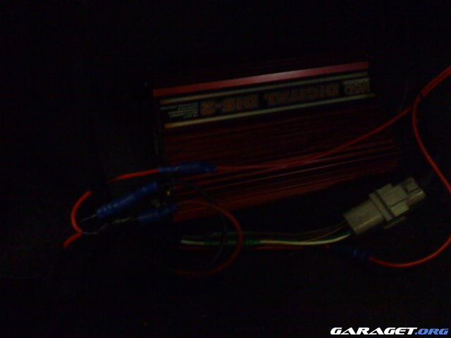

Uppdatering.
vi krånglade med dis 2:an
den misstände. Youask prövade ändra diverse inställningar och sen lånade vi olles dis 2 vilken inte gjordde nån skillnad.
youask fick för sig att de kunde vara spolarna vilka funkade bra utan tändförstärkare. men hur som helst så prövade han slå dit fordspolen. då funkade bilen klockrent igen big_smile
vi åkte ut och mappade.. 2.4 bar funkar fint nu.

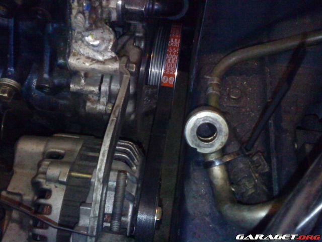

2.7 bar så hörde vi ett otäckt ljud. vi trodde vi hörde tydliga spikningar vilket kändes ologiskt. nästa gaspådrag så gick generator remmen vilket förmodligen förklarar de tidigare oljudet big_smile
så då fick vi byta den med. bilen ger mer effekt på 2.7 bar men de är marginellt. de känns som att jag nog har mottryck i grenröret där så vi gav upp och nöjde oss..
de är inga margineller på en tiosekunders repa men de kan gå ialla fall smile
https://www1.garaget.org/gallery/archive/1205/671405_h0tgj5.jpg

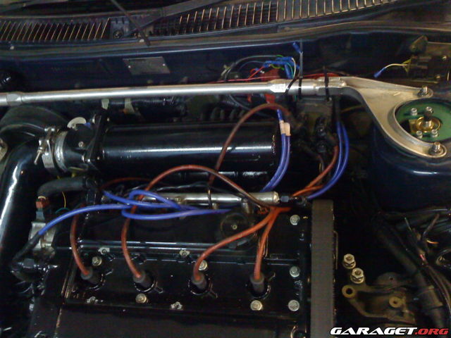

just nu tändsysstem till en v8 nästan ju big_smile
https://www1.garaget.org/gallery/archive/1205/671406_l9og5v.jpg
den gamla höll över 100 mil.. hoppas på lite längre på denna stackarn big_smile

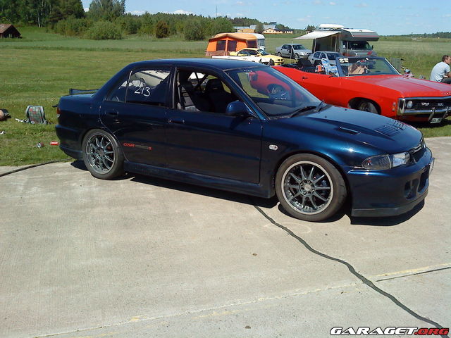

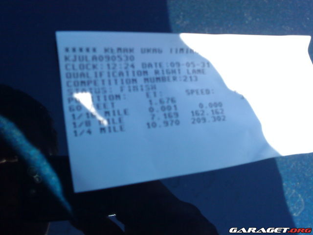

lördagens bästa tid vart 11.27
jag var rätt nöjd för launchen krånglade lite dom första reporna och de var den första/ända bra på hela lördagen. jag råkade dock starta på 2 bar big_smile shit happens tongue
60 foten vart på 1.9

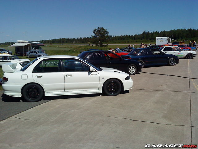

https://www1.garaget.org/gallery/archive/1205/673798_liaylj.jpg

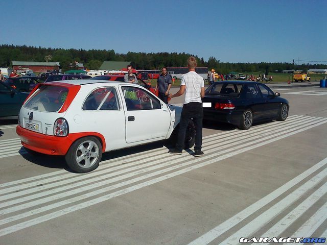

lördag tre farliga japsar big_smile

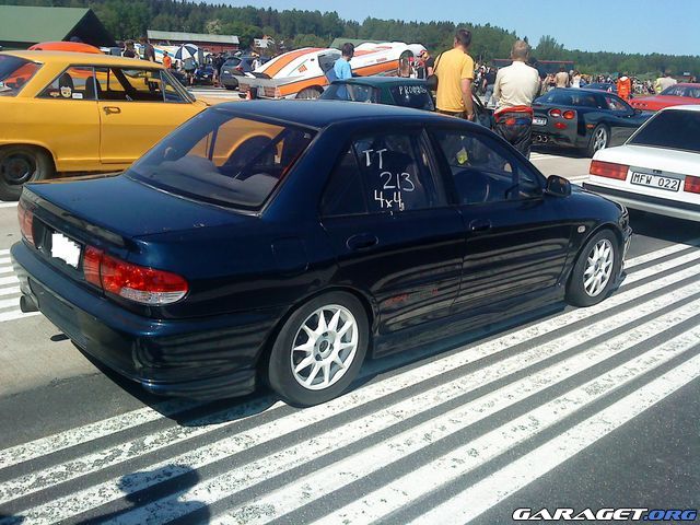

17 tum på lördagen.

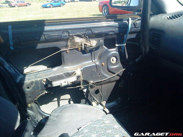

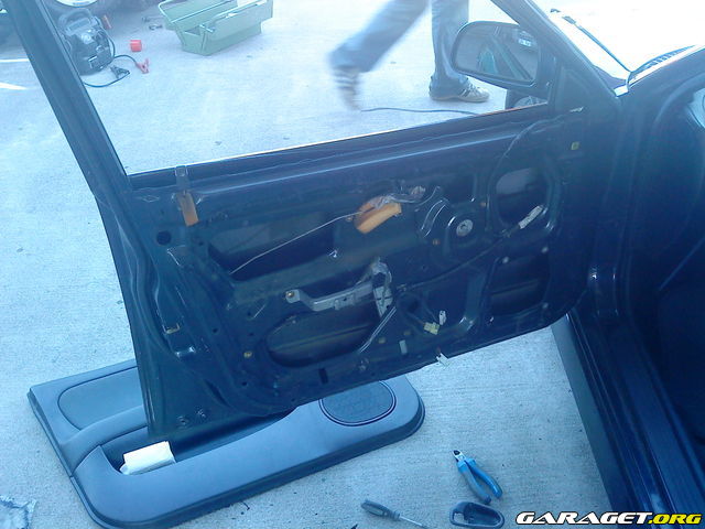

lagom nöjd när jag i linen märkte att elhissmotorn lagt av och att rutan var nere.. man får ju inte köra med den så för dom som inte visste det..
https://www1.garaget.org/gallery/archive/1205/673846_1eaodd.jpg
Krigsreparation. två bågfilsblad håller rutan på kortet. kanske inte de bästa men den satt kvar big_smile
både jag och bilen behöver finslipning men nu har jag satt en tia ialla fall smile

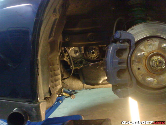

https://www1.garaget.org/gallery/archive/1205/676001_lnj4cx.jpg

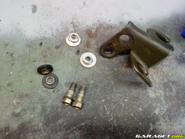

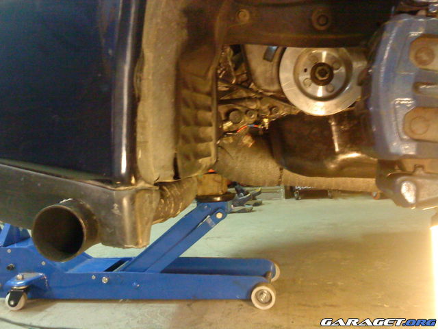

så var vi igång.. som sagt Youask var missnöjd med länkaget till lådan så jag fick order att tajta upp det!
https://www1.garaget.org/gallery/archive/1205/676004_hbyfeh.jpg
org gummibussningar till vänster och till höger ersättningen brickor.. Griffin edition big_smile

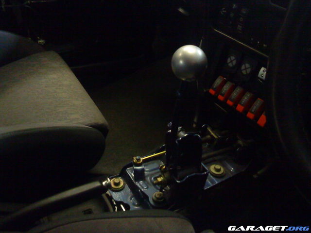

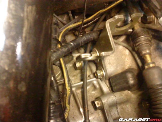

https://www1.garaget.org/gallery/archive/1205/676010_3bce7m.jpg
de blev garanterat mer stabilt.. men om de blev bra eller ej vet jag ju inte än.

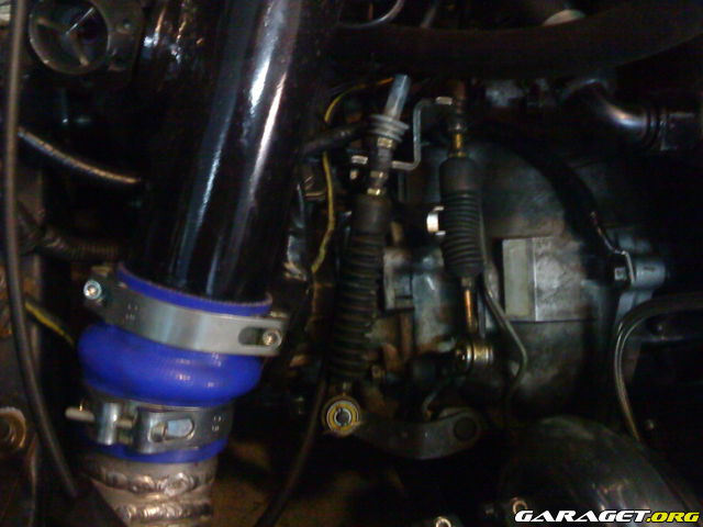

https://www1.garaget.org/gallery/archive/1205/676013_ukhrwd.jpg
sen drog jag åt bultarna lite på spakstället.. blev marginellt bättre ialla fall smile

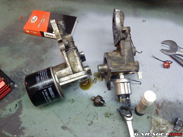

https://www1.garaget.org/gallery/archive/1205/676015_kat5vi.jpg
på jakt efter olje läckaget.. de har fuktat och jag har tätat om flera gånger.. nu skruvade jag ner filterhuset för att titta lite närmre på det.
https://www1.garaget.org/gallery/archive/1205/676017_9ncd36.jpg
nån hade skruvat i en sensor snett därav läckaget.. undra vem det var big_smile bytte ialla fall filterhuset!
