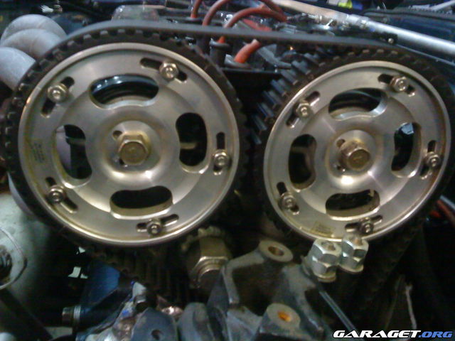

kamdreven.. insugskammen justerade vi lite på utan vinst. så den är rätt nollad smile

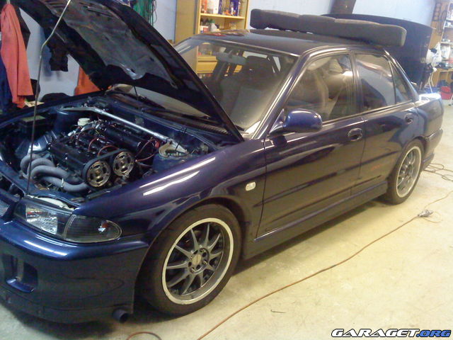

fronten på igen.. fixade även hastighetsmätarvajern som gick sönder när lådan monterades.. de tog en stund men nu funkar den igen big_smile

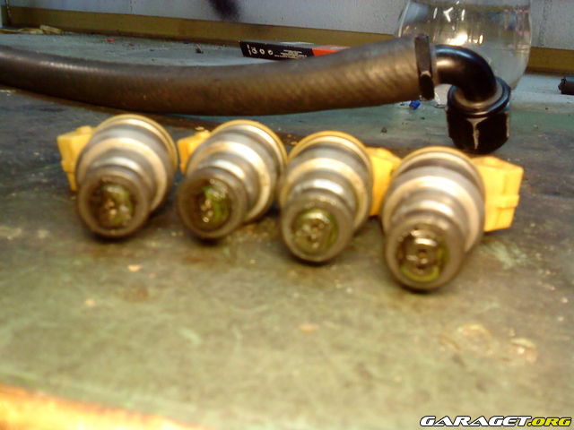

https://www1.garaget.org/gallery/archive/1205/700862_qtfkif.jpg

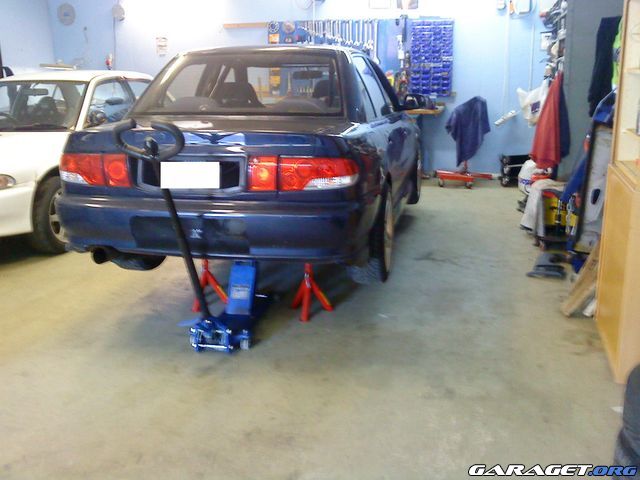

50 mil och kladdiga spridare igen.. suck.
https://www1.garaget.org/gallery/archive/1205/700866_wvot02.jpg

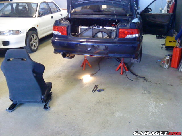

upp med bilen ut med stolen och ner med soppaledningarna som uppenbarligen inte var så bra. kladdet i spridarna kommer från soppaledningarna!

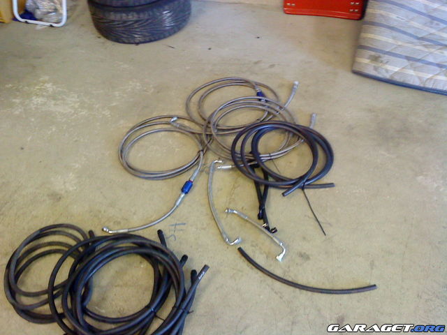

de där ska jag ta med mig och försöka få pressat om de inte blir för dyrt. nu har jag ju trotts allt måtten liksom smile sen är de några till som ska bytas mellan cathtce tank vanliga tanken och från catche tank till pumpar.. inte an där så de får bli vanliga smile
allt jus nu..

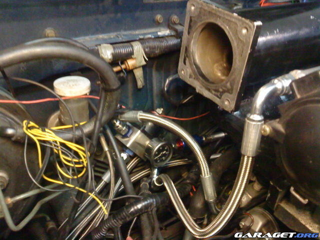

tillbaka med insug och på med slangar.. börjar se lite seriöst ut.. men inte helt.. tur de big_smile
