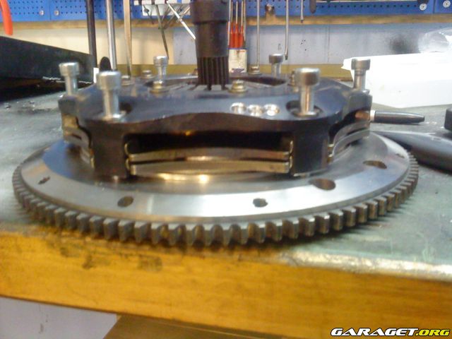

https://www1.garaget.org/gallery/archive/1205/758841_knh9up.jpg
tilton
https://www1.garaget.org/gallery/archive/1205/758844_xu06rn.jpg
två sånna borde ju funka bra smile

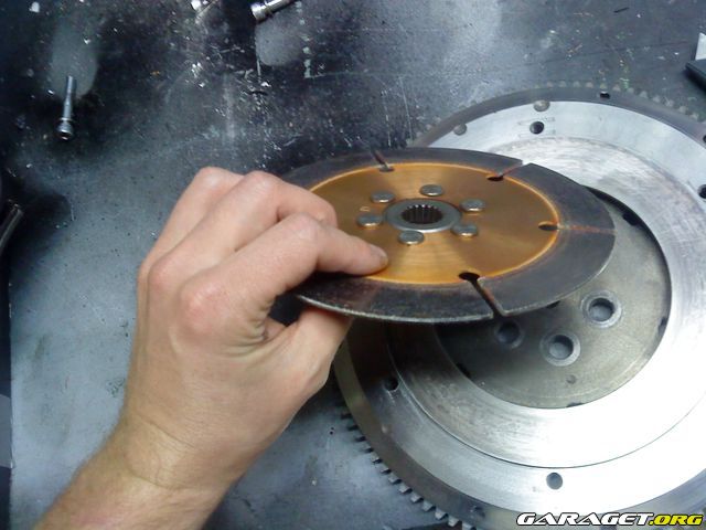

https://www1.garaget.org/gallery/archive/1205/758846_fk4559.jpg
lite trångt men de går att få plats big_smile

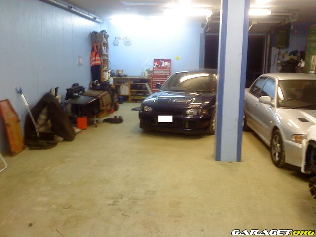

https://www1.garaget.org/gallery/archive/1205/758847_8ea9w2.jpg
så vackert såg de ut när jag lämnade bilen för dagen smile
de var allt just nu!

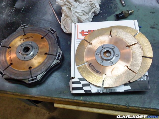

en till som kommit fram till att de ska va två skivor till en riktig bil:) ser riktigt bra ut!!!

jo två lameler kändes ju helt klart bättre! skulle köpt de från början men sen ångrade jag mig.. nu sitter jag med dubbla ialla fall!
kanske små grejer men stor effekt winkbig_smile
https://www1.garaget.org/gallery/archive/1205/759878_lcttd8.jpg
igårkväll klart för testrunda!
youask passade på att göra om gasvajern när vi ändå höll på! nu vart de bättre känsla på pedalen för att utväxlingen vid spjället är ändrad!

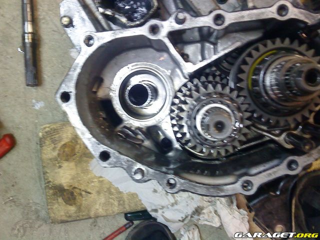

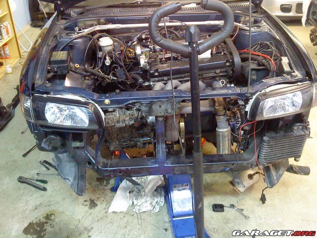

så provturen då! varmkörd jag prövade fullgaväxla till trean och fyran vilket funkade bra! dock vid låga varv som jag är van vid! sen testade jag en start.. kom iväg lite dåligt.. ovan ju. i med tvåan vid lite lågt varv kanske och likadant fullgasväxla i trean vid lite lågt varv.. effekten vart att de rasslade till!

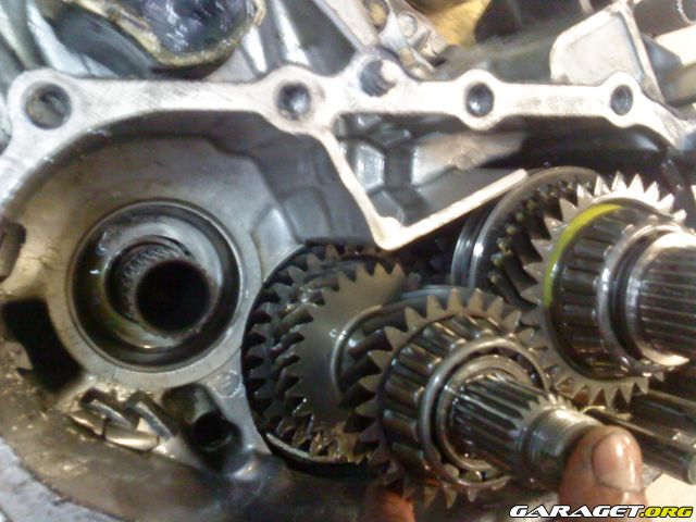

vi hämtade bärgaren jag körde ner bilen till garget och började riva lådan för femte gången denna sesongen! när jag rivit den så var jag ju tvungen att öppna.. inte för att jag har så stor koll men jag fick isär lite ialla fall!
https://www1.garaget.org/gallery/archive/1205/759879_iey29y.jpg
treans drev.. stocken paj med..
https://www1.garaget.org/gallery/archive/1205/759880_xgluax.jpg

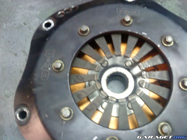

för snart två veckor sen stod jag vid startplattan på kjula. lite stressad i vanlig ordning men de försvann fort. första värminingen rasade kopplingen. vi trodde de var ingående axeln i lådan på plats men så var de ju uppenbarligen inte när lådan revs ner.
https://www1.garaget.org/gallery/archive/1205/774466_lliz7v.jpg
inga splines på insidan av lammelerna kvar.
https://www1.garaget.org/gallery/archive/1205/774467_ha6kcw.jpg
