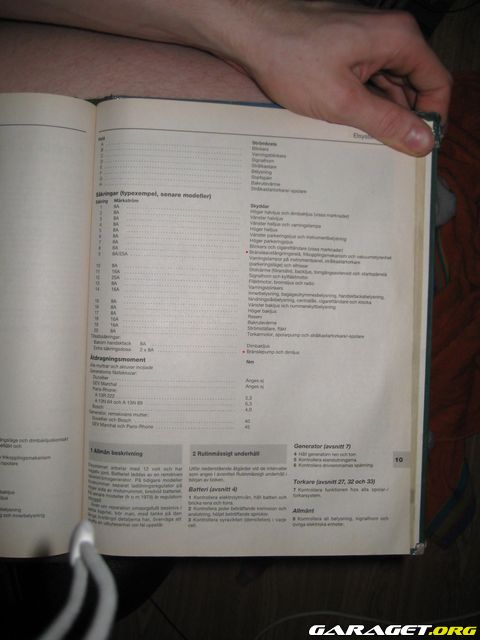

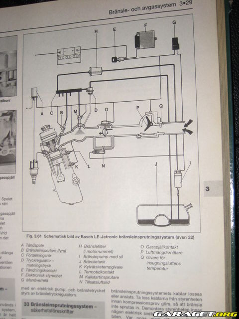

100 Inlägg
17 oktober 2007
EDIT: bild på fanskapet smile har fler och bättre bilder pm vid behov...  EDIT2:+ säkringar
Rödmarkerade dem säkringar som kan va nått...
http://www.garaget.org/gallery/archive/62263/172644_u1dbzl.jpg
volvo 360 insprutning...
http://www.garaget.org/gallery/archive/62263/172647_ksl30m.jpg
säkringar 360
Manöver relät som jag antar att det är ni menar är svart och det står bosch på det sen nått på tyska som börjar på s
Senast redigerat av Intoxicated (17 oktober 2007)
