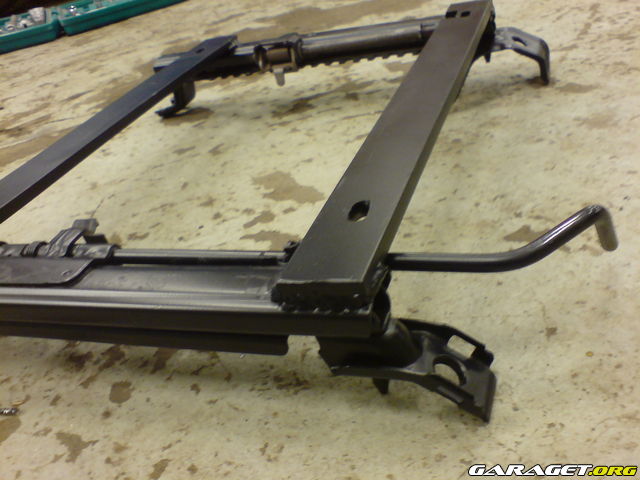

Så här gjorde jag fästena till mina megan stolar..
http://www.garaget.org/gallery/archive/30376/152713_2sjztx.jpg
Billigast och enklast, plattjärn tvärs över orginal skenor..
Sen borra jag ur hål och med marginal på sidorna så stolarna gick att justera så dom fick bra position.
Sen ang. 4-punktsbälte så kan man fästa dom där bältespunkterna är i golvet bakom stolen sen i fjäderbensstaget..
Men man får inte använda det på gatan och måsta ha orginal bälte vid besiktning..
Men du kanske visste det redan..
Längden på dig tror jag inte är någe problem, såvida stolarna är dåligt designade.
Men har du inte redan köpt stolarna?
bara att provsitta..
Mvh, Tobbe

Ett stort tack för bilden och beskrivningen.
Jag skippade 4 punktsbältet då det verkar funka bra med vanligt bälte på de jag köpte.
Japp stolarna är köpte men de ligger för tillfället hos bussgods då jeg inte har nån aning om stort paktet är då min bil e ganska liten.
Har du lust att lägga upp lite fler bilder på ditt fäste så man få se lite mer noga?
