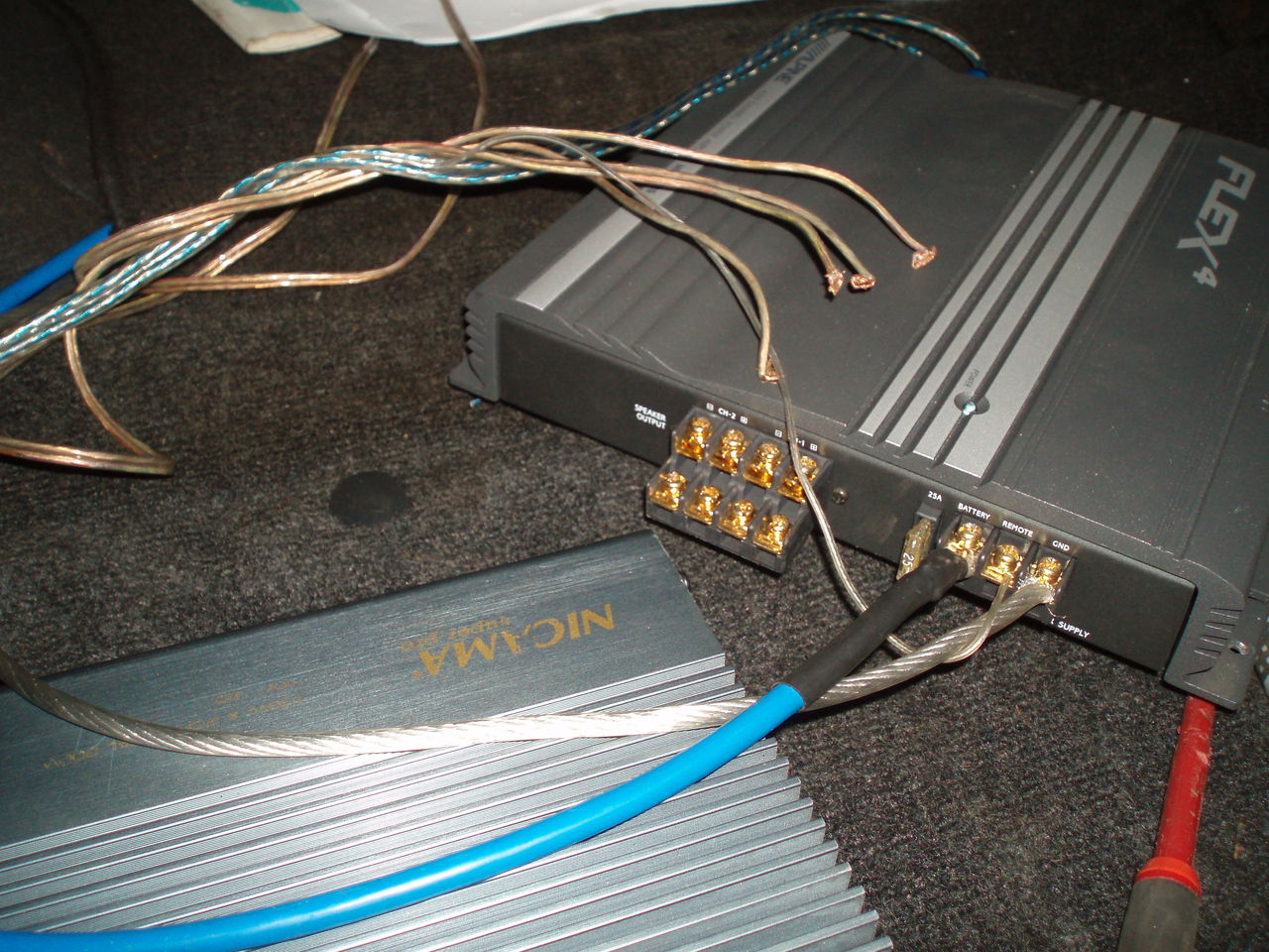

när jag ökar på gain (level) på slutsteg bli det bara högre och högre ljudet av brus. surra
har lagt lågnivå och ström varförsig. kollat jorden
kan bilstereon ha dålig lågnivås kvalite. har en LG stereo
nåt mer man kan kolla?

I ditt fall är det snarare ingångsförstärkaren på steget som orsakar att det brusar mer när du vrider upp känlsigheten/Gainar...
Visst kan du motverka detta med en stereo med bättre lågnivå typ 4-5volt, så att du inte behöver gaina steget så mycket eller så byter du steg! beror ju på vilket som är billigast i ditt fall..

ha provat byt steg. samma skit. provade å byta stereo. en vis skilland blir det. men fortfarande brus

jag vet inte surra.viner. brusar. det låter konstigt jallfall. kan se om jag kan spela in det om man kan läsa något utav ljudet som kommer. när jag start upp stereon och den söker efter usb så ha den för sig konstigt ljud.
vet inte vad för kablar jag har ??? tro det står GAS på dom(längst upp i bild blå/vit kablarna). dålig kvalite ??
http://www.garaget.org/gallery/archive/67049/large/176518_crx4b2.jpg

Testa då med en annan lågnivåkabel!
Eftersom det inte gjorde så mycket med en annan stereo eller steg..

Brusar det lika mycket med motorn avslagen?
Svaret på den frågan hjälep oss att föstå om det är pga dålig kvalitet på stereo/steg eller om du har inducerade störningar på tex din lågnivåkabel.

!!!!!!!!!!!!!!!!!!!!!!!!!!!!!!!!!!!!!!!!!!!!! madmadmadmadmad
ingen skilland om motorn är på lr inte
har provat å byta jord, + och lågnivå. hjälper inte
polare har en Jvc kd-g731 den låter det inget brus i
jag ha provat 3 stereo å alla brusa det. just nu har jag en Mutant MT2001USBi. varför
jag kan inte förstår vad som skiljer dom åt mer än priset. vad har jvc som jag inte ha. brusfilter?
ska jag skrota mutanten å köpa en för 4000 å sen vissar det sig säkert att den brus sig med.

Dom där lågnivå kablarna är skräp.
Byt ut dom direkt mot minst dubbelskärmade från den dyraste gasserien eller kanske mot en Trippel avskärmad Dls kabel om du har pengar.
Dessutom känns det som du har dålig jord och installationen bara är temporär så ett hett tips är att pressa kabelskor på alla högtalarkablar och strömsladdar så du får bättre kontakt.
Du kan kolla jorden genom att mäta motstånd med en multimeter. Det ska vara 0 ohm.

jag testade med ett par andra lågnivå kabla innan då jag drog dom direkt från stereo till slutet på kortast möjliga väg.dock ingen avskärming alls.(data kablar)
testade å la en jordkabeln utanför bilen då den gick från GND till minus på batteriet
även plus då sen
som sakt de e väldigt temporät. blir ju bara förbannad på skiten
ska ut å mäta lite

Men vänta lite nu, maxar du gainen på steget? Då är det inte så konstigt. Du skall ha runt 50% på gainen på steget. Detta är såklart olika på olika steg och system, men varför vill du ha max gain? Du skall kunna spela med maxvolym på stereon, det kan du Inte om du har maxgain på steget. Tycker du skall testa detta.

att jag maxa på steget är ju bara för att jag hör bruset bäst då. självklart sänker jag de så sänker jag bruset. men även om jag ha 50% så brusar det lite. tycker de låter så fult innan musiken gå igång så hör man detta förbannade brus. och om det är en lugn låt ex .
ja min slutsats är ju att det är stereon lr högtalarna.. har ju testat 3 st stereo. lågbuget runt 1000. och när jag testade polarens så va de inge brus. det gör mig lite pisst också.

Du har ju svaret där..med din kompis kabe el om det va CD brusade det inte. Köp då en sån eller bättre så slutar det brusa.
