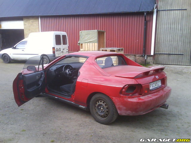

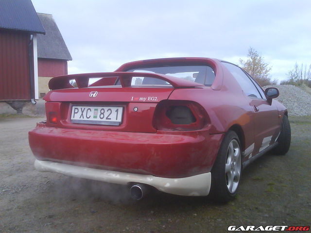

Direkt får jag hem bilen så plocka jag bort den ful vinge. Jag skulle kör utan vinge heller med den där.sad
http://img528.imageshack.us/img528/418/dsc00349lt4.jpg
Den stor vinge jävel byte jag bort mot en orginal Del Sol ESI vinge och lämna in på lackering:P
http://img136.imageshack.us/img136/8754/dsc00356ol6.jpg

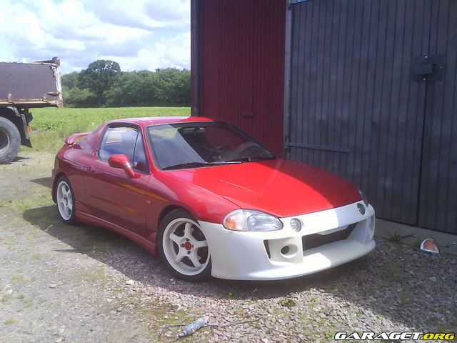

Och så här ser det ut när den montera på bilen:
http://img136.imageshack.us/img136/6031/dsc05285dm6.jpg

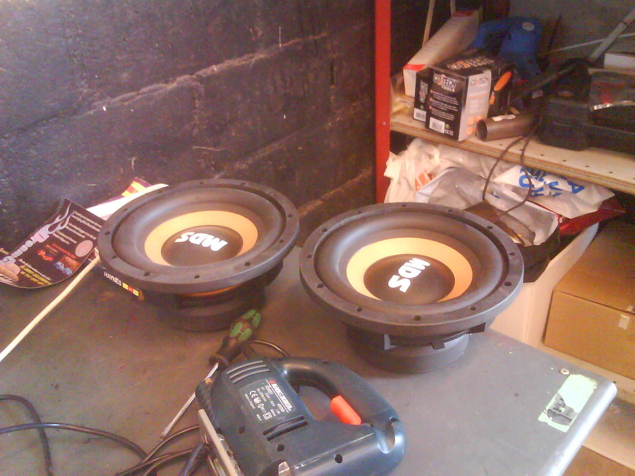

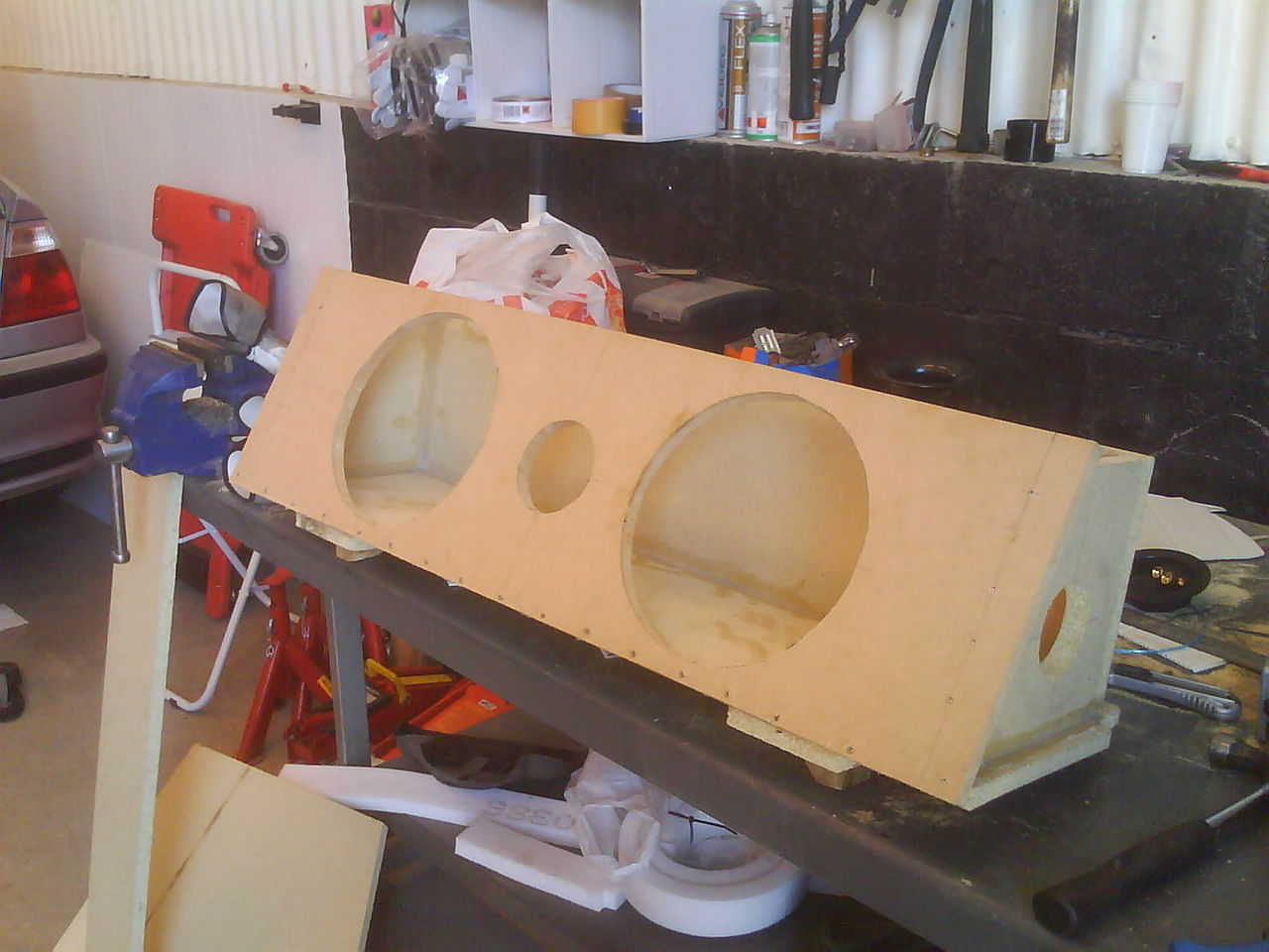

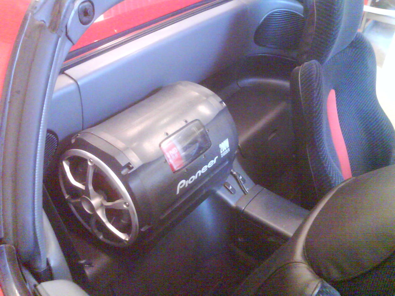

Dags för baslåda bygga bakom stolar:
2st MDS Audiopyle med effekt ligger ca 500w per st
http://www.garaget.org/gallery/archive/17333/large/155340_0qmxtw.jpg

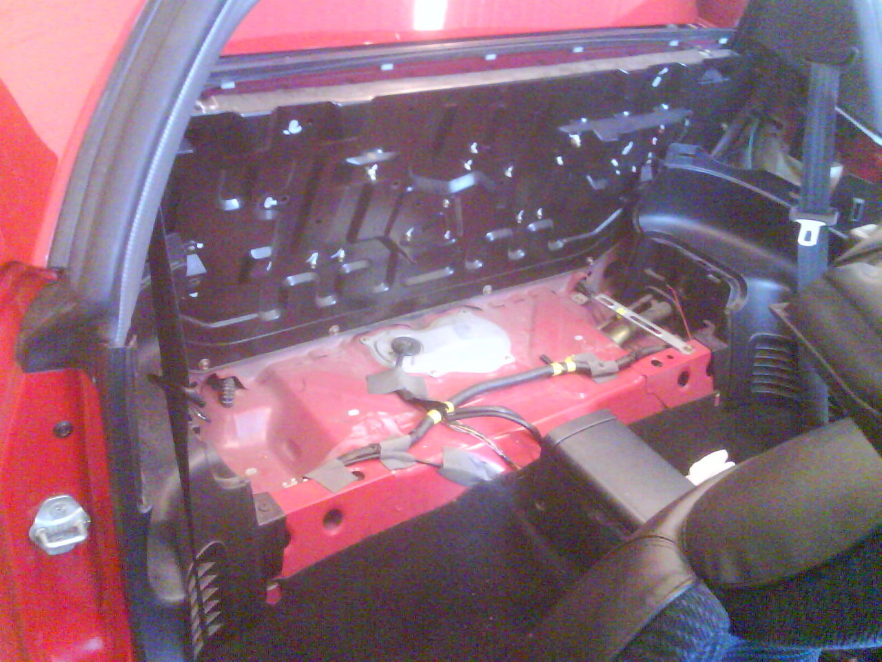

här suttit en aktivbaslåda men jag vill har mer dunka dunka... så den ska bort
http://www.garaget.org/gallery/archive/17333/large/155341_nvstc9.jpg
nu var den borta... nästa steg....
http://www.garaget.org/gallery/archive/17333/large/155342_gez0ds.jpg

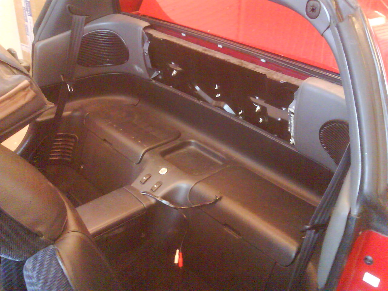

Orginal facket ska bort ochså...
http://www.garaget.org/gallery/archive/17333/large/155343_nx37t2.jpg

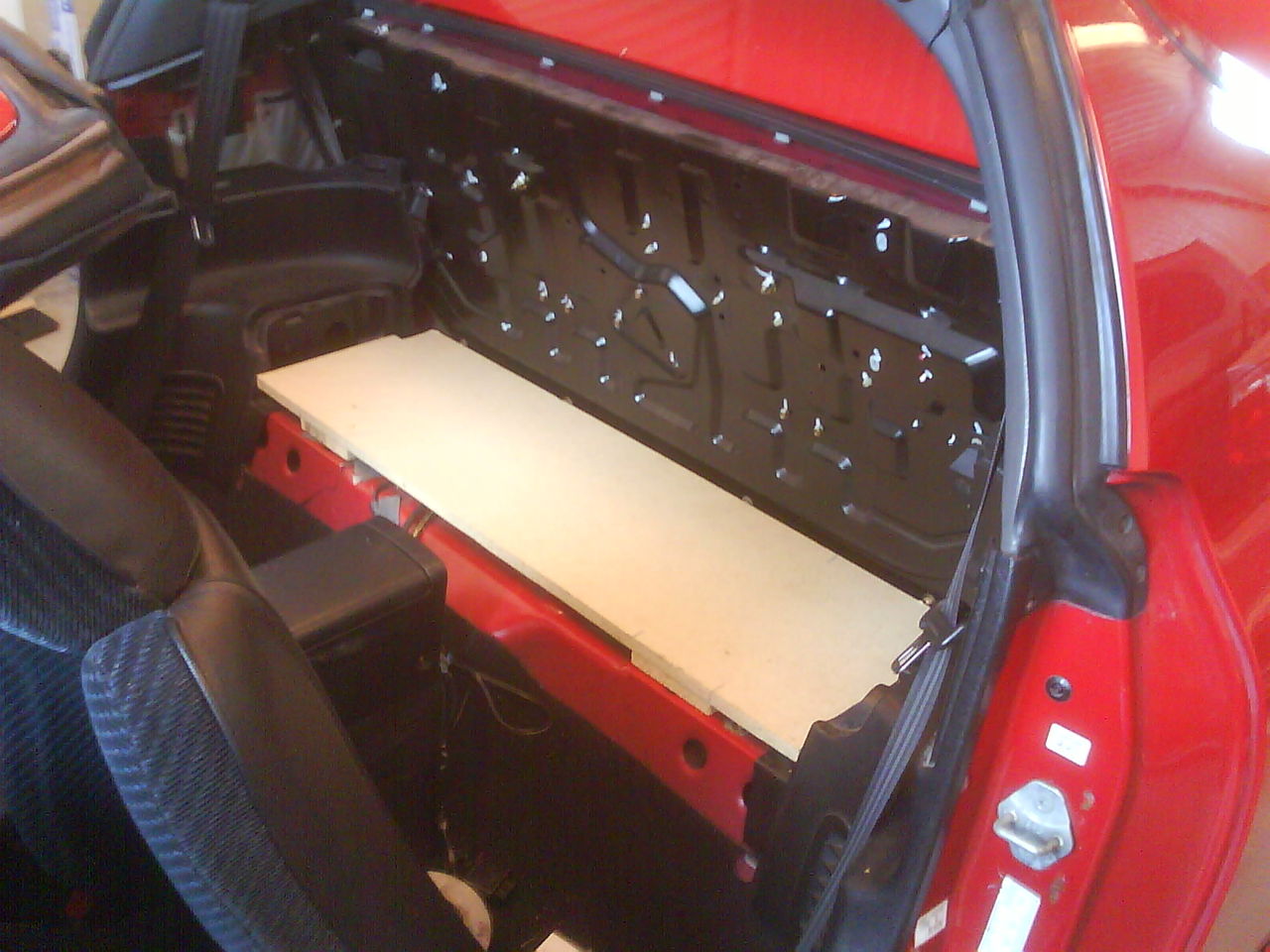

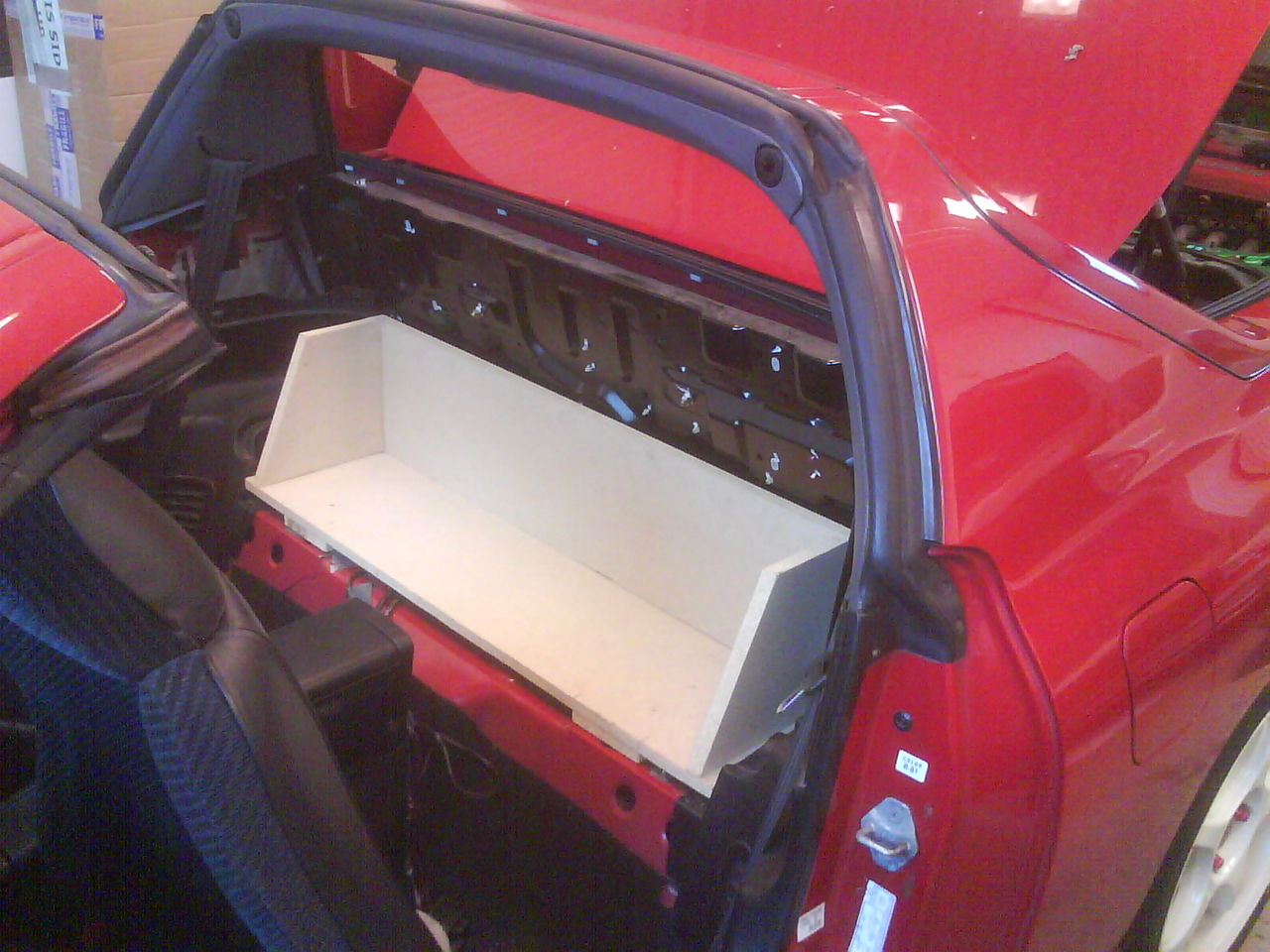

Börja med botten först...
http://www.garaget.org/gallery/archive/17333/large/155344_pceamc.jpg
Sidor och bakdel bygg på ochså...
http://www.garaget.org/gallery/archive/17333/large/155345_o1yadh.jpg

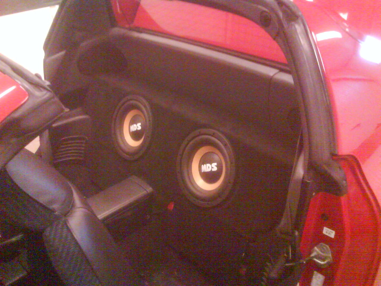

Såja... låda "nästan" klar.
http://www.garaget.org/gallery/archive/17333/large/155346_18xsgr.jpg
Först tänkte jag bygga en låda med porten men bli sluten ist.
http://www.garaget.org/gallery/archive/17333/large/155347_sqhpm3.jpg
sorry för kvalitet på bilderna:P

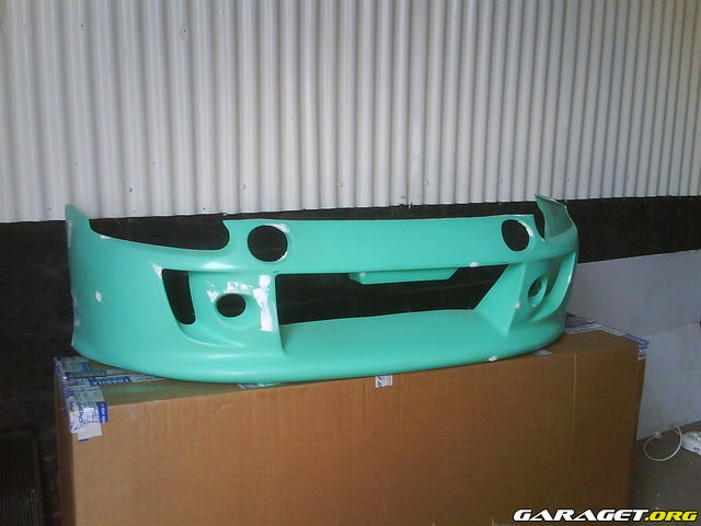

en ny front ersätta den gamla
http://www.garaget.org/gallery/archive/17333/19910/17333-106374.jpg
Promontera, passform är näsnan perfekt
http://www.garaget.org/gallery/archive/17333/19910/17333-106378.jpg
http://www.garaget.org/gallery/archive/17333/19910/17333-108691.jpg

Perfekt smile Vill också stoppa in nå små basar bakom sätena, så nu fick man iaf se en bild på hur man kan göra. Känns meningslöst att stoppa nåt i skuffen, man hör det inte ändå tongue Lite synd på förvaringsfacken som man använder sååå mycket wink

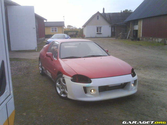

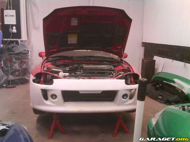

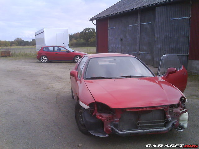

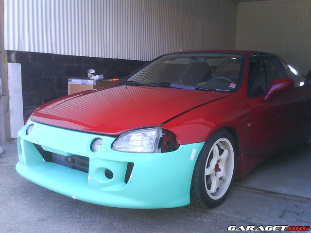

Del Solen blev ner plockat för svetsa fäster till dimljus. Den alu-kylaren bli såld ersätta med en fullsize orginal kylare från Integra föratt fylla på den stor hål på Mugen front
OBS: brukis i bakgrund bild tongue
http://www.garaget.org/gallery/archive/17333/168463_kstxsr.jpg
Org bakstötfångare måster sitter på om man vill har Mugen Design bakläpp.
http://www.garaget.org/gallery/archive/17333/168469_hlpqf9.jpg

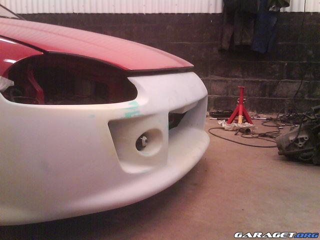

Provmontera dimljus med fronten, hel ok tycker jag. Jag lägga igen de 2 stora håller till helljus för lite mer clean form.
http://www.garaget.org/gallery/archive/17333/168470_6x3m8o.jpg
Vi får se hur länge håller Feltema dimljus... huven stäng inte hel
http://www.garaget.org/gallery/archive/17333/168471_0u3io0.jpg
Bjud på en till med lysar dim:P

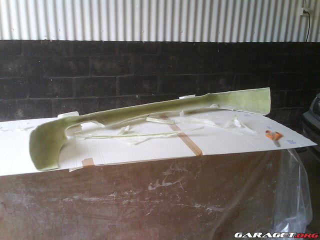

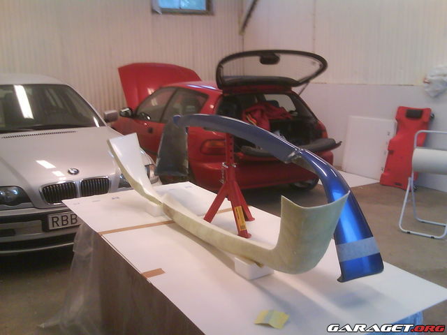

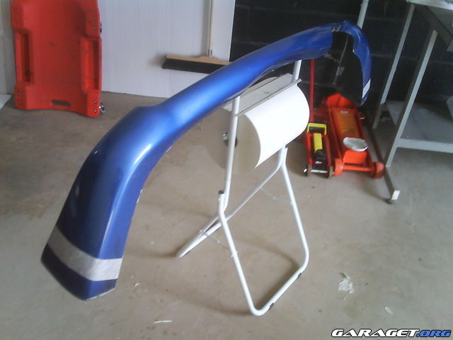

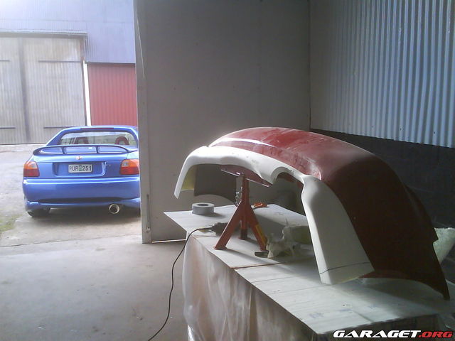

Börja visa då plasta jag Mugen bakläpp i somma;)....
En orginal Mugen läpp som jag fick låna av en kompis. Denna ska jag använd som "plugg"
http://www.garaget.org/gallery/archive/17333/19910/17333-106362.jpg

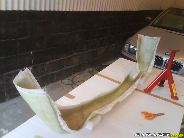

"Form" till Mugen läpp. Jag glömde kamera hemma därför jag har inga bilder då när plastar jag denna "form" men så här se det ut
http://www.garaget.org/gallery/archive/17333/19910/17333-106364.jpg
Och en bild till på "plugg" och "form"
http://www.garaget.org/gallery/archive/17333/19910/17333-106373.jpg

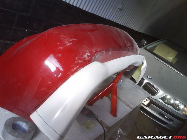

På med några lager glasfiber och poliester. Nu vänta bara torka över dygnen. Hoppas den j..ven sitter inte fast sen...
http://www.garaget.org/gallery/archive/17333/19910/17333-106719.jpg
Här ser ni min läpp som ligga i form, jag precis kapa kanten runt om. Ska ta av den snart
http://www.garaget.org/gallery/archive/17333/19910/17333-107058.jpg

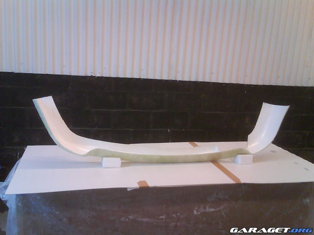

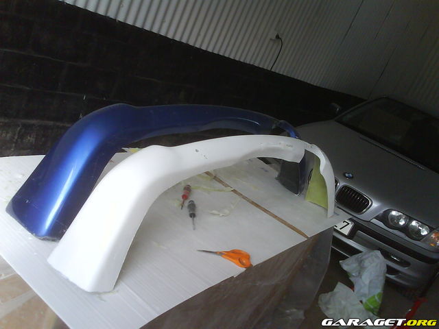

Fick den ur formen, fan den sitter. Problem så att jag missar lite släppmedel i mitten av form:P Orginal vs Kopia:rolleyes:
http://www.garaget.org/gallery/archive/17333/19910/17333-107061.jpg

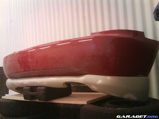

Provmontera på bakstötfångare, ska fixa mer så passar den bättre
http://www.garaget.org/gallery/archive/17333/19910/17333-107070.jpg
En bild till kopia på bord och orginal där borta;)
http://www.garaget.org/gallery/archive/17333/19910/17333-107071.jpg
Lite närmare
http://www.garaget.org/gallery/archive/17333/148046_rgbedb.jpg
Sista prov innan lämna in på lackering
http://www.garaget.org/gallery/archive/17333/177515_7ddusp.jpg
