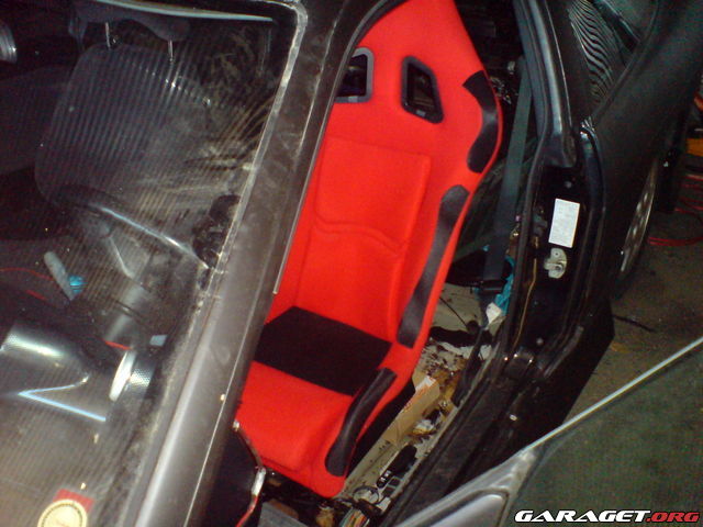

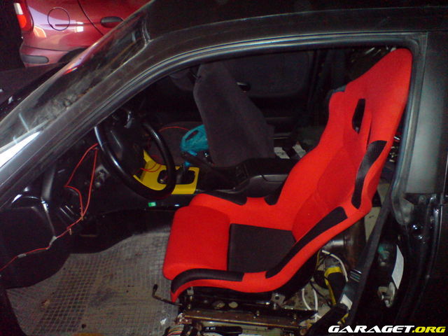

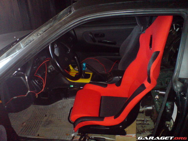

Hej alla glada som sagt orkar inte bara sitta o glo så ska testa en lite sak på stolarna under dagen.
va nere och kollade hur det skulle se ut med stolarna och tog lite mått.. tror ni om de?

#646
den placeringen ser ju nog bra ut smile men du har ju bänkar med skenor så det är ju inte så noga var du bultar den wink

#647

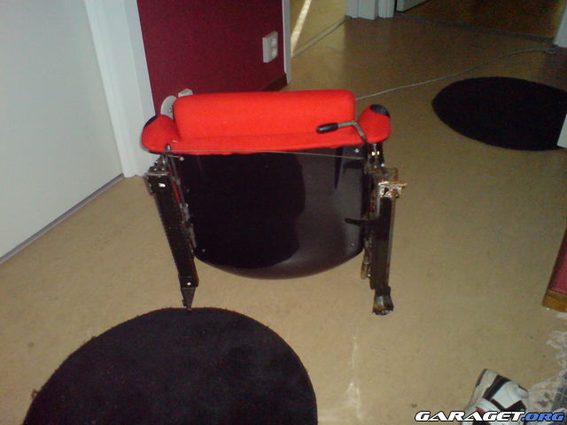

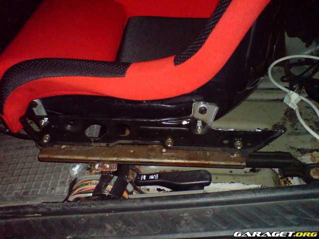

jaha grabbar fan tur att man tänker efter ibland.. tongue
tänkte för mig skälv lite att varför inte org fästen funkade så plockade bort dom ifrån org stolen
började mäta o inget passa :S så slog det mig att om man tar 4 järnplatter och sätter fast i sportstolen, alltså tog bort skenan på sportstolen så inget va kvar under sen satte jag 1 platta med 2 hål i varje så det stack ner lite sen monterade jag org fästena på den! funkade kanon så jag kan flytta stolen fram o tillbaka bäst fan ja vill nu!
På andra sidan som ja glömde ta kort på plockade jag bara bort skenan sitter med 2 bult och satte fast det rakt på plattjärnet eftersom dom måste vara olika höga annars sitter man snett i slutet:P
ni ska få se kort på ungefär hur ja gjort. men det passade iaf fick bända lite för o få det rätt men men
http://www.garaget.org/gallery/archive/12203/256502_65jxqm.jpg
tog bort allt org på sportstolen sen satte jag tid orginalfästena på plattjärnen!
http://www.garaget.org/gallery/archive/12203/256497_umcffj.jpg
fästena ska snyggas till nån gång i livet:D
http://www.garaget.org/gallery/archive/12203/256498_v260g9.jpg
http://www.garaget.org/gallery/archive/12203/256499_jp5loq.jpg
http://www.garaget.org/gallery/archive/12203/256500_zk457j.jpg

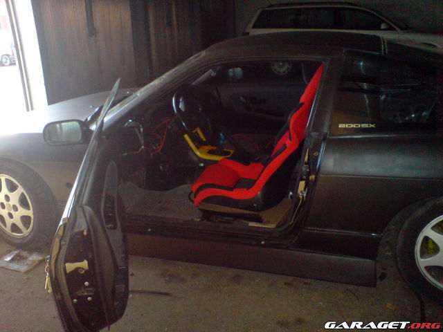

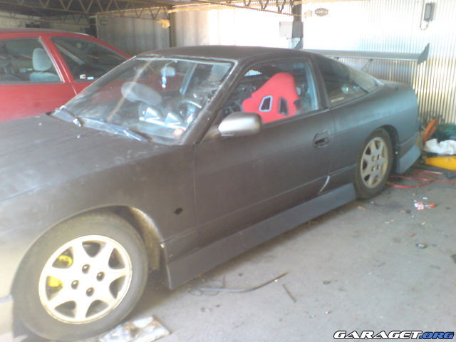

nu vill ja ha kommentarer på mitt påhitt! sitter som en gud i stolen!

#648
stolarna gör sig riktigt bra i bilen big_smile rött och svart går bra ihop, wink var det svårt att få dit fästena till stolarna eller?

#649
den installationen verkar att ha gått ganska smärtfritt tillslut, o de ser ju bra ut wink de mindre kul då blixt framhäver rost så bra big_smile

mvh stångberg
jo det passar bra tycker ja me=) du menar org fästen o sätta dir dom p sportstolen? tog väl 10 min kanske. har man bara 4 plattjärn så går det smidigt!

Snyggt med sportstolar!!!

satan vad bra den passar big_smile skitläcker wink men du skulle haft en röd bil ;D du vet alla sportbilar är röda wink haha big_smile

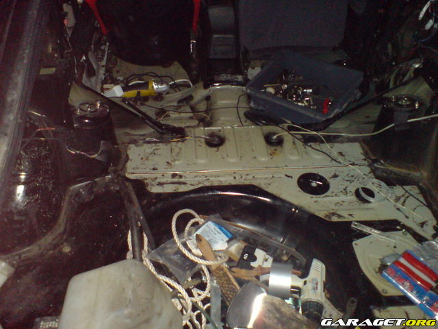

#659
Va ute nyss o tog ett kort på den fina inredningen bakom sätena..smile finns inte mycket kvar där.
det som är ljust har asfaltsmatta suttit så det är rätt mycket matta som plockats bort..
på detta kort ser man iaf allt som e borta emot dom andra korten ja lagt ut innan big_smile
