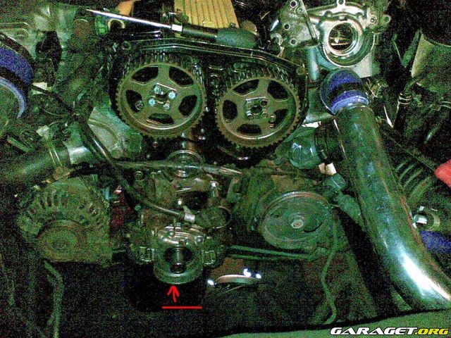

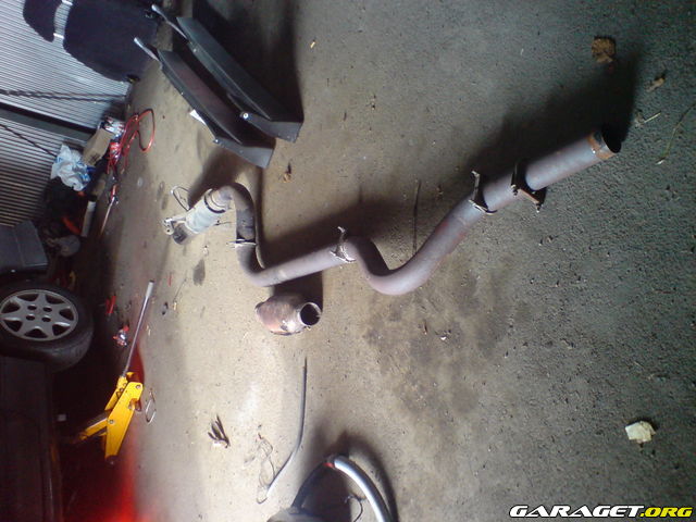

Jaha idag blev de meka bil iaf! utan lyckat resultat tyvärr!
började med o ta bort avgassystemet o det gick smärtfritt men ej igensatt så vet inte varför katalysatorn glödde men det kommer ja tömma ivf tillsvidare.
Så börja jag med lekaget o plockade bort tråg o allt för o lägga packningarna till rätta ifall det var dom som gjorde lekaget
så skruvade bort allt coh det såg bra ut men tog bort packningen och pillade dit den rätt.
det är flytade packning på tråger förutom mellan tråg och oljepump sitter vanlig gummi där..
så la den tillrätta bytte ut skruvarna för o vara på säkra sidan så allt satt!
Kopplade på batteri och körde igång maskineriet tog 10 sec så byggde han upp tryck till 1,7 bar o låg där men startade ej. pga kassa tändstift.
så testade 1 gång till för o kolla hur tätt det höll, TROR FAN att just den jävla packningen längst ner inte va tät! den går som ett U så måste plocka bort allt igen o försöka med flytande packning där + orginalpackningen får fan hoppas det funkar!
Eller så får man beställa 1 Ny o kolla på båda om de skiljer nått, men packningen ska vara ny så, blir så trött påt tongue
lite kort på Avgasystemet o motorn!
http://www.garaget.org/gallery/archive/12203/258236_ucrkpu.jpg
http://www.garaget.org/gallery/archive/12203/258237_q22lgq.jpg
http://www.garaget.org/gallery/archive/12203/258240_vonv3t.jpg
Där under pumpen mellan pump o tråg läcker det! sad

jo men denna ska itne vara nått fel på det som irriterar mig.. men ska ut snart igen o plocka bort allt igen o sen rengöra förjävla noga igen o sedan testa funkar de inte då ska ja till nissan imorgon o prata med dom så får dom fixa hit en till sen ska ja mäta båda packningarna!

Nu har man varit ute igen o testar rengjort allt och varit riktigt noga med allting men tyvärr så läcker det där fortfarande så nu blir de o komma på nått sätt o fixa de.
gummit där är helt o inga sprickor i, ser ut som nytt. men blir ändå inte tätt tyvärr. så ska kolla runt lite på olika lösningar på problemet.
Det är bara lekaget och fixa ny siliconslang till dumpen sen kan jag besikta den om jag vill.. kanske kan hinna till elmia med lite tur!
