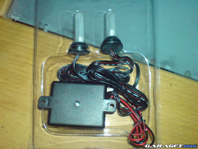

fick lite stroppljus m.m som han inte skulle andvända så ska montera dom i veckan o testa lite.

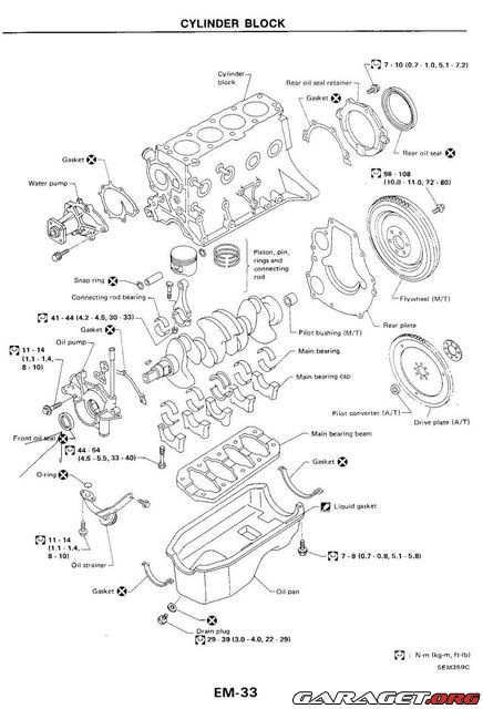

Nu är jag lycklig igen! det är förhoppningsvis den packningen och jag har gått runt o trott att den sitter bakom oljepumpen så då måste allt rivas. men fick se nu att den sitter bakom drevet till kamremmen big_smile så då är det inte så jävla jobbigt o byta skiten ändå big_smile
skaplig lättnad!
pilen syns visst knappt på packningen men kollar ni noga ser ni den annars gör ja om bilden!
http://www.garaget.org/gallery/archive/12203/261803_2rulq2.jpg

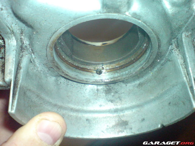

#695
tog ett kort på gamla pumpen där packningen sitter är ett hål där som jag antar är till o smörja eller nått tror det läcker där ifrån genom den packningen!
hoppas jag har rätt
http://www.garaget.org/gallery/archive/12203/261829_utxjb4.jpg

Kollade på min nya pump som har packboxen monterad. Det ska egentligen inte komma ut någon olja den vägen. Det är ett skvallerhål. Även om packningen sitter på plats så kan man se ut genom hålet.
Troligtvis så är det packboxen som är sliten och då läcker det mellan vevaxeln och packboxen.
Om inte så ligger felet i packningen bakom oljepumpen. Kan också vara så att pumpen läcker internt och då påvisas detta genom läckage via skvallerhålet (har samma funktion som hos en vattenpump).
Har du redan kollat så att oljestickans rör inte läcker nertill där den går in i pumpen?
Kolla på bilderna.

ofan.. jo tror packningen är dålig där..
när den bildar tryck så droppar det olja där.. kan köra i 30 sec o det kommer kanske 10-15 droppar
den packningen bakom är helt ny o sitter där den ska. den va vi riktigt noga med..
det läcker inte vid stickan är torrt där så borde vara ifrån den andra packboxen.. för det rinner där ifrån och under pumpen o där droppar det..
