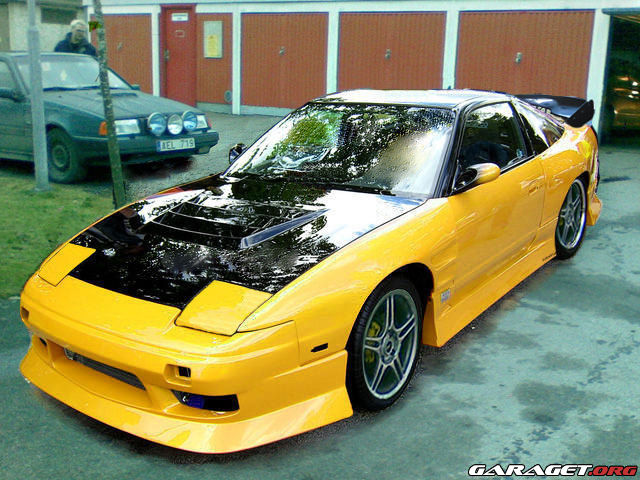

En väldigt snäll kille har pillat lite i PS på en framtida lack jag funderar på vad kan ni tro om denna sen?

det där såg inte alls dumt ut big_smile

Mycket snyggt förslag smile

Tackar tackar smile

Fasen detta blir ju kanon ju.

tackar speedart smile
