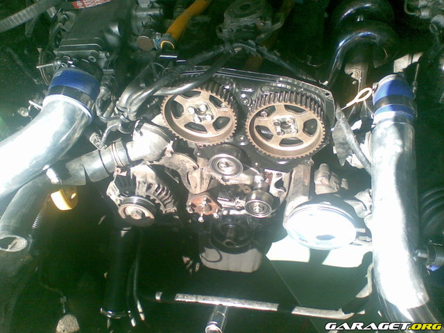

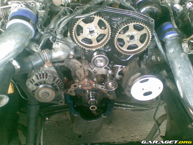

Idag blev det ett riktigt ryck med bilen!
Tog 3 timmar så va oljepumpen väck! snurrade pumpen för hand o den låter inte bra! hörs skrapljud i den!
så frågan är varför så den ska väl skruvas isär så fort ja återhämtat mig! blev lite blod o svett men tillslut lossnade allt!

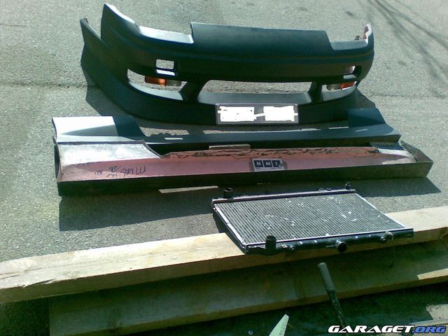

Bilder säger ju mer än 1000 ord så blir ett par sådanna så kommentera gärna!

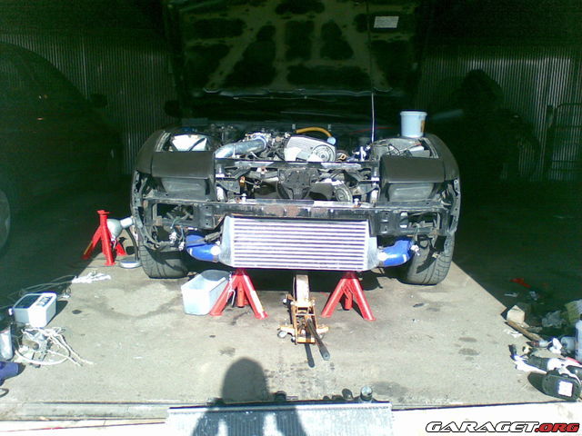

https://www1.garaget.org/gallery/archive/12203/298817_1swhph.jpg
Fronten kylare m.m lossat!
https://www1.garaget.org/gallery/archive/12203/298820_o42bwl.jpg
snygging wink

https://www1.garaget.org/gallery/archive/12203/298825_asuzdk.jpg

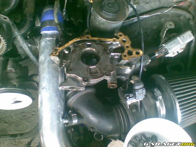

https://www1.garaget.org/gallery/archive/12203/298829_4fdor4.jpg
pumpen väck den mådde inte bra så den ska plockas isär o kollas!

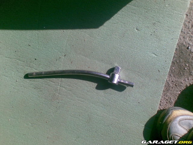

https://www1.garaget.org/gallery/archive/12203/298836_akonzq.jpg
Pump borta!

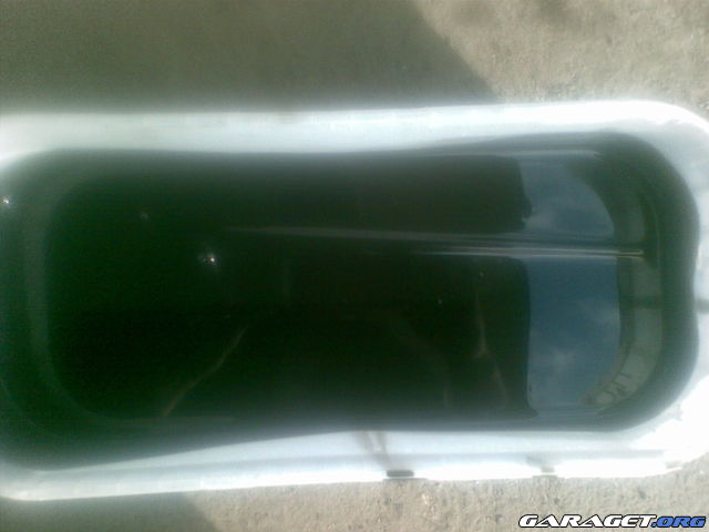

https://www1.garaget.org/gallery/archive/12203/298838_6ohiva.jpg
Inget vatten i denna olja!

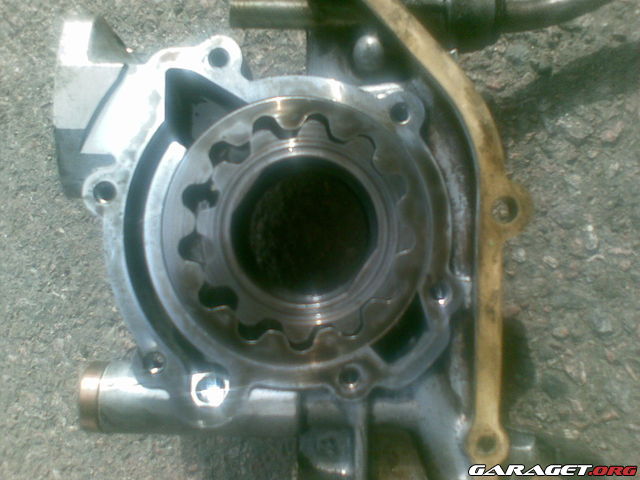

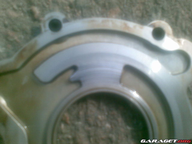

Nu har man kollat i pumpen och den va inte vacker! tog lite kort! kom även på att lilla dany inte skruvat åt sumpen ordenkligt satt bara med 1 st skruv så kanske är därför den inte kunde bygga tryck!
INTE BRA DANY!!! Så bara hoppas det hjälper o byta pumpen nu!
https://www1.garaget.org/gallery/archive/12203/299013_pzejy3.jpg
där ser man repor om man kollar så frågan är varför de blivigt de? är de för att nått legat imellan?
https://www1.garaget.org/gallery/archive/12203/299014_s69dli.jpg
på inre kugghjul är det repor runt hela skiten Stora repor!
