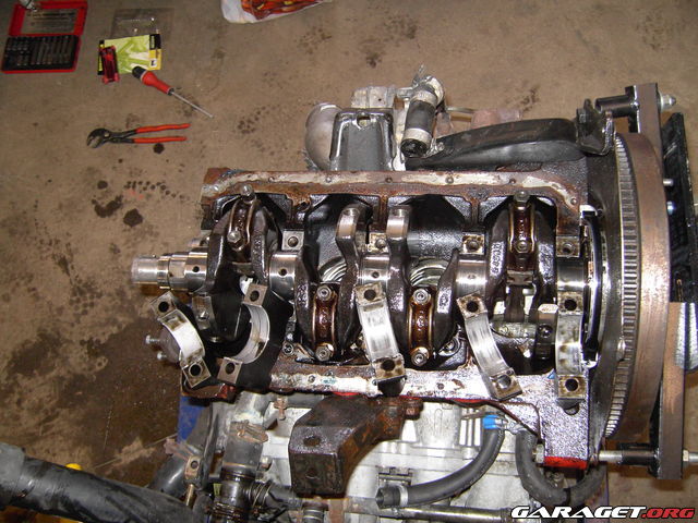

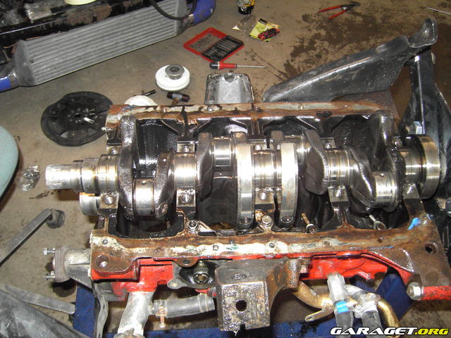

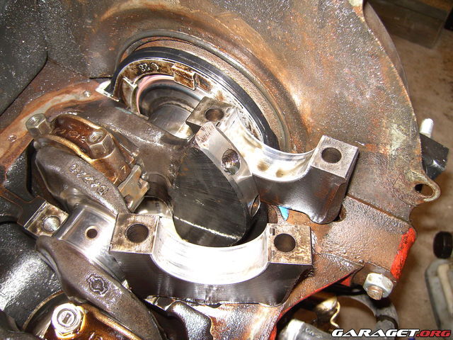

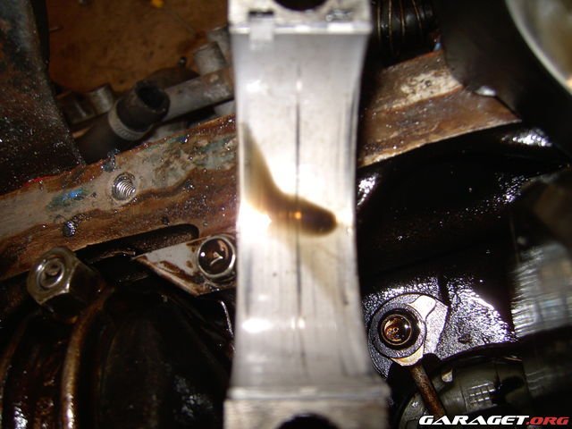

har kollat på ramlagrena nu och på ett av dom är det en repa på veven, har inte kollat dom andra än men ska göra de snarast
Om det är en liten repa o de läcker där får inte pumpen nått tryck då så den kan pumpa olja till filter m.m?

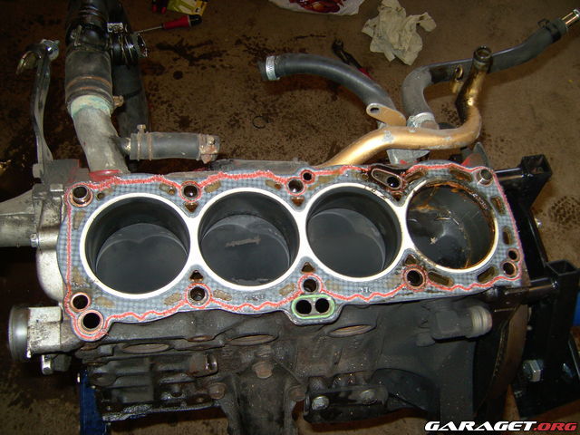

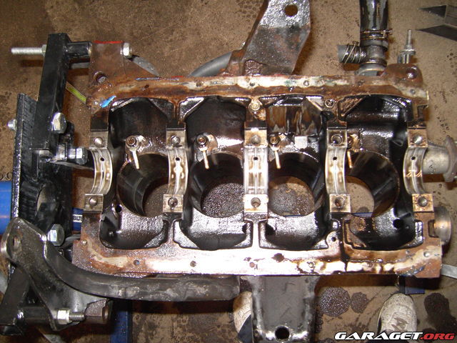

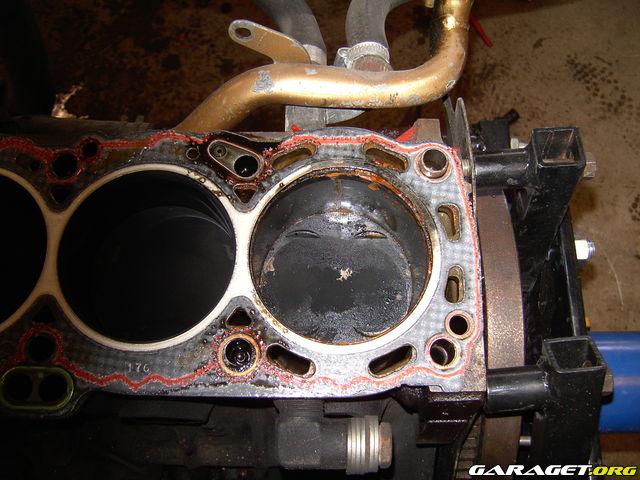

Nu har man lyft toppen och kollat lite, packningen är hel o fin men det var vatten där imellan vid kolv 1 så nånstanns där så har det inet hållt tätt, så bli o kolla igenom det sen med,
såg även att det är mycket sot på kolvar o stiften så det måste åtgärdas med, men nu ska väl vevaxeln försöka plockas bort så jag kan spola rent blocket o lacka det vitt,
kommer bli mycket kort ikväll på¨lagerna och veven pga repan på ena ramlagret och även på allt som gjorts idag!

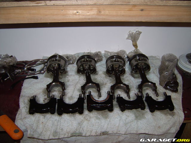

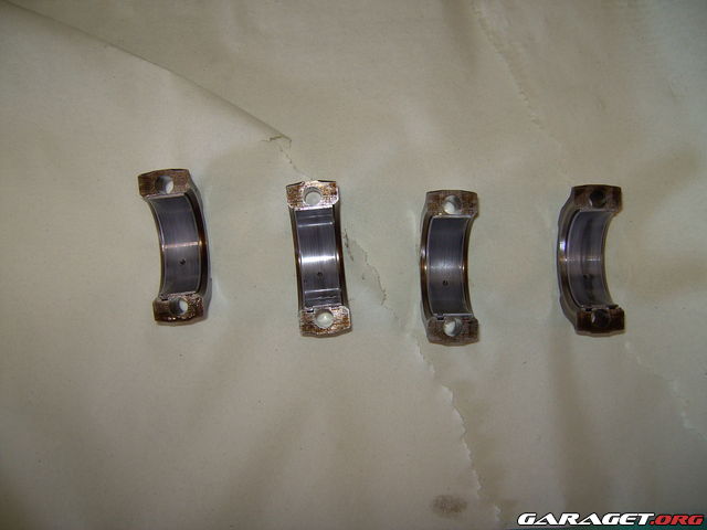

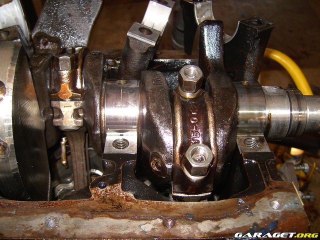

Ni som kan detta kan ni kolla på korten på lagrena o veven o säga va ni tror om de!
https://www1.garaget.org/gallery/archive/12203/319249_mks806.jpg
Vevlager!
https://www1.garaget.org/gallery/archive/12203/319250_eju9rz.jpg
ramlager
https://www1.garaget.org/gallery/archive/12203/319251_y3bw2u.jpg
ramlager nr 4
https://www1.garaget.org/gallery/archive/12203/319252_dattga.jpg

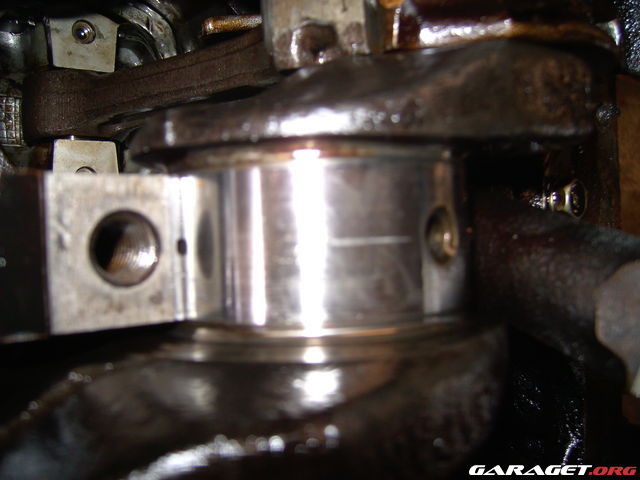

Liten repa i vevaxeln på ramlager nr 4
https://www1.garaget.org/gallery/archive/12203/319253_07lnkb.jpg
https://www1.garaget.org/gallery/archive/12203/319254_pqxcho.jpg
lagrena igen
https://www1.garaget.org/gallery/archive/12203/319255_96ie8q.jpg
Syns repan igen
https://www1.garaget.org/gallery/archive/12203/319258_zch2ib.jpg
Toppen bortplockad[/i
https://www1.garaget.org/gallery/archive/12203/319256_e8pax8.jpg
[i]topplockspackningen o allt sot på kolvarna
https://www1.garaget.org/gallery/archive/12203/319257_24lsdu.jpg
Inte bra!

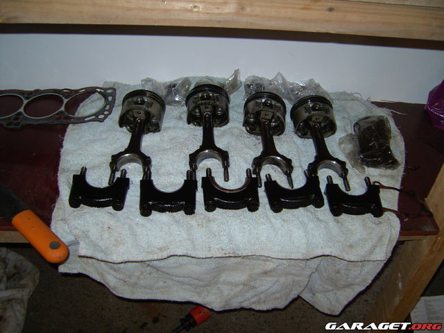

https://www1.garaget.org/gallery/archive/12203/319260_huq4jv.jpg
Kolvarna urplockade!
https://www1.garaget.org/gallery/archive/12203/319261_1pwl3e.jpg
Kolvarna m.m
https://www1.garaget.org/gallery/archive/12203/319263_qfkv6i.jpg

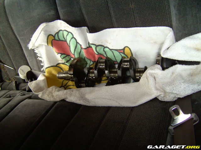

Veven som ska lämnas in för kontroll
https://www1.garaget.org/gallery/archive/12203/319266_j0qitj.jpg
Klar för tvättning
https://www1.garaget.org/gallery/archive/12203/319269_8svpum.jpg

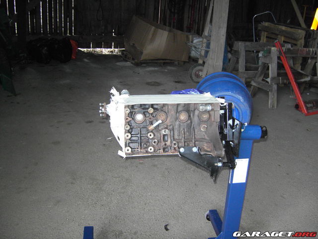

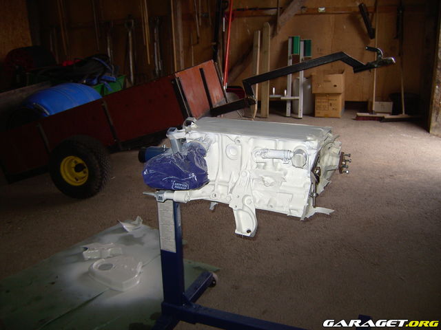

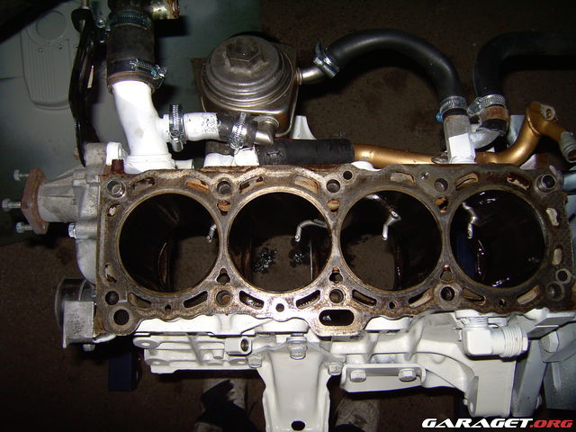

Tvättat o klar spolat rent alla olje o vattenkanaler m.m
https://www1.garaget.org/gallery/archive/12203/319272_5fuag3.jpg
Maskerat blocket
https://www1.garaget.org/gallery/archive/12203/319274_tub2rg.jpg

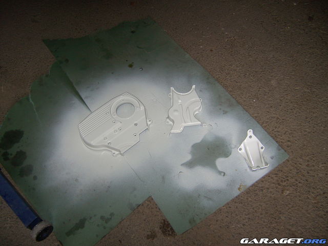

Lackat motorstag och lite kamremskåper!
https://www1.garaget.org/gallery/archive/12203/319276_bcbc28.jpg

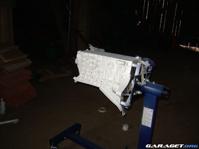

Blocket lackat
https://www1.garaget.org/gallery/archive/12203/319277_ksx9as.jpg

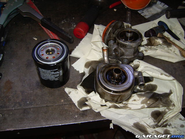

Haha jo då men skoj det med, har redan börjat lite o montera tillbaka lite saker på blocket, har tvättat rent oljekylaren o oljeadaptern ordenkligt + fyllt på olja i kylaren så det finns lite där inne ska snart ut och sätta på filtret med!

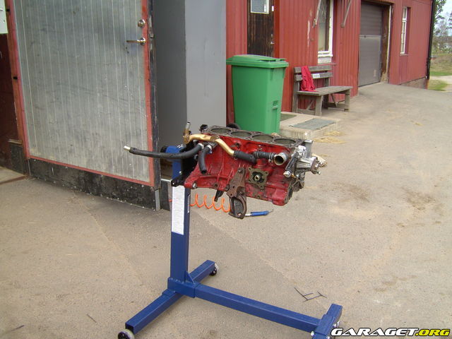

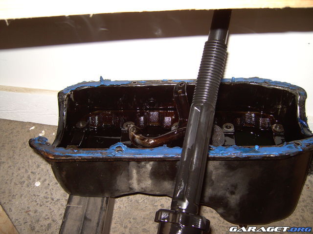

Dagens uppdate.

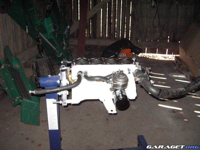

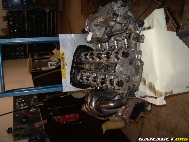

Första ja började med när man kom till jobbet var o göra rent oljetråg, överfallen och sumpen, sen torkades det rent o oljades in, olja även in kolvar stakar och blocket
Sen börja jag montera tillbaka lite saker sakta men säkert så nu måste jag vänta tills veven blir klar innan mer montering kan göras, tänkte börja med bilen nästa vecka och snygga till den ordenkligt med till sommaren
Lite bilder på smått o gott
https://www1.garaget.org/gallery/archive/12203/320244_3rm2pn.jpg
In oljat!
https://www1.garaget.org/gallery/archive/12203/320245_lfwnwk.jpg
oljetråg m.m packningen ska väck och bytas
https://www1.garaget.org/gallery/archive/12203/320246_71v0v9.jpg
Börjat sätta tillbaka lite
https://www1.garaget.org/gallery/archive/12203/320248_9j2o94.jpg
in oljat här med
