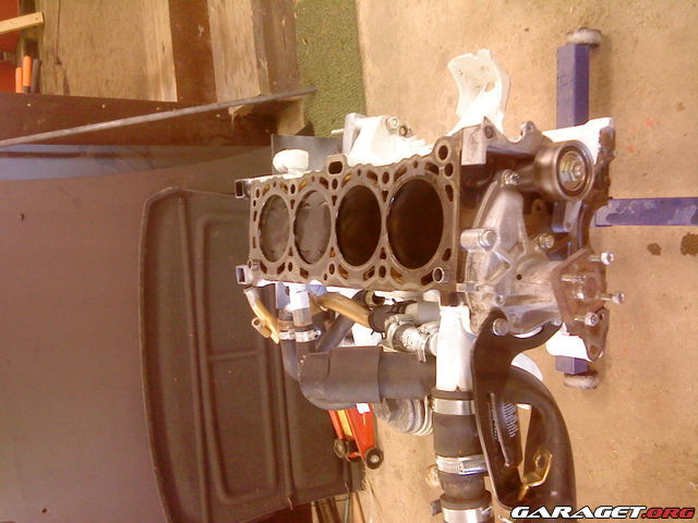

Nu kommer det en efterlängtad uppdatering, lol
Detta har gjort med motorn - Han fixade alla lager med så allt blev rätt o slapp ja jaga detta mm

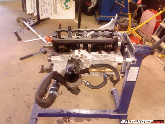

Toppen, Denna har planats, fått några lyftare utbytta, tvättad RIKTIGT fin va den så den behöver ingen färg! Allt annat kontrollerat så allt stämmer
Vevaxeln är riktad och polerad behövdes inte slipas
Blocket kontrollerat han sa att vid vintern är de nog dags att borra upp de så blir i samma veva som nya kolvar o stakar,
Vevaxlarna är oljehålen fixade på så dessa ska funka kanon nu, va nått som va lite fel som åtgärdades
kommer inte ihåg exakt va de stog på kvittot
Så har ju börjat så klar då. suget va för mycket Har satt i kolvar, stakar monterat dit alla lager och satt på ramlager m.m och dragit de med moment
Nu måste ja vänta på oljepumpen och sedan ska denna monteras o efter de kommer de nog bli ståendes till ja lyckats få tag i pengar till alla packningarna m.m men när ja väl har dom ska de inte ta några tider tills motorn är monterad.

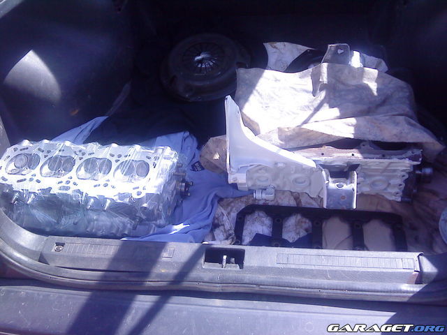

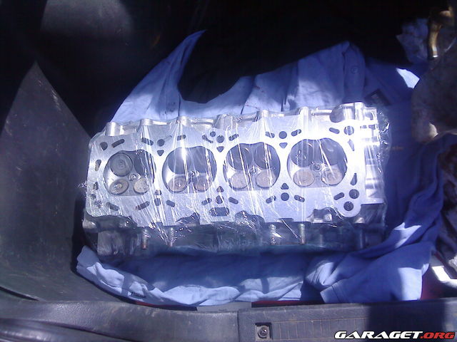

Lite kort på dagens arbete.
https://www1.garaget.org/gallery/archive/12203/358933_l6h3nf.jpg
Fina toppen, med 2 st nya lyftare och riktigt ren!
https://www1.garaget.org/gallery/archive/12203/358940_5bily9.jpg

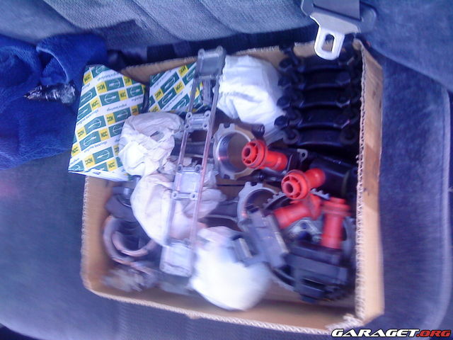

Allt lastat iaf stora sakerna big_smile
https://www1.garaget.org/gallery/archive/12203/358959_yqi4xm.jpg

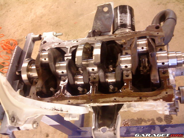

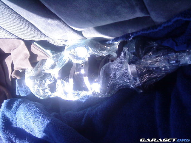

Veven
https://www1.garaget.org/gallery/archive/12203/358941_2tnzql.jpg

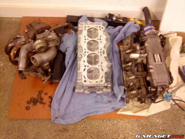

resten av grejjerna
https://www1.garaget.org/gallery/archive/12203/358945_vkgs0u.jpg
2 kolvar monterade
https://www1.garaget.org/gallery/archive/12203/358946_b373hp.jpg

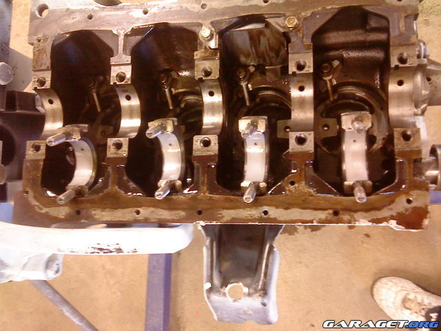

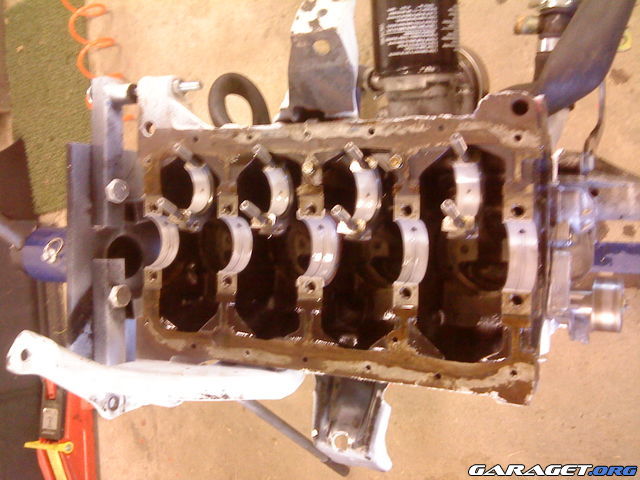

vevlager ditsatta
https://www1.garaget.org/gallery/archive/12203/358950_zezp47.jpg
bra kort man tar då tongue ramlager på plats
https://www1.garaget.org/gallery/archive/12203/358951_t78o06.jpg
veven ditsatt
https://www1.garaget.org/gallery/archive/12203/358952_bfds6s.jpg
Det mesta ditsatt o åtdraget
https://www1.garaget.org/gallery/archive/12203/358956_irmgd0.jpg
Lite godis big_smile

Idag har man skruvat loss allt igen för o kolla så allt stämmde m.m så nu är allt kontollerat och åtdraget igen.
Blev ju först lite osäker på lagrena då det stog 1222 på veven men pratade med motorrenoveraren och han har fixat lagerlägena på stakarna så det stämmde

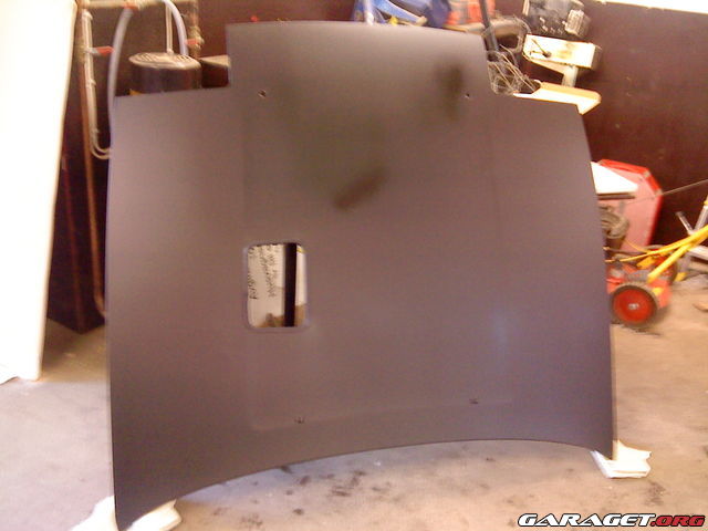

Har även lackat om motorhuven idag, blev bättre än va det var innan men är rätt dammigt här på jobbet då vi jobbar mycket med jord och sand m.m men är ju som sagt ingen utställningsbil detta.

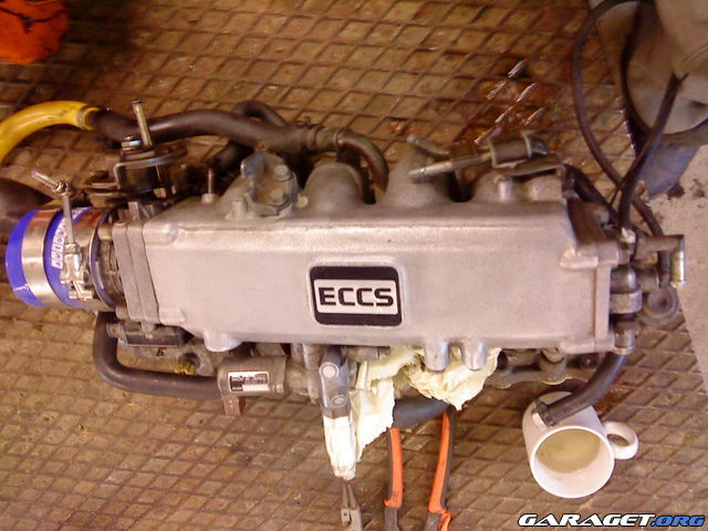

https://www1.garaget.org/gallery/archive/12203/359549_lyuwma.jpg
Lite monterat på toppen
https://www1.garaget.org/gallery/archive/12203/359552_lygatm.jpg
Tvättat av det värsta
https://www1.garaget.org/gallery/archive/12203/359554_g5o9x8.jpg
motorhuven den är inte helt torr på kortet, ska ta ett imorgon när allt är riktigt torrt!
