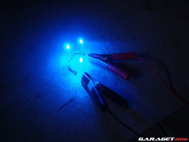

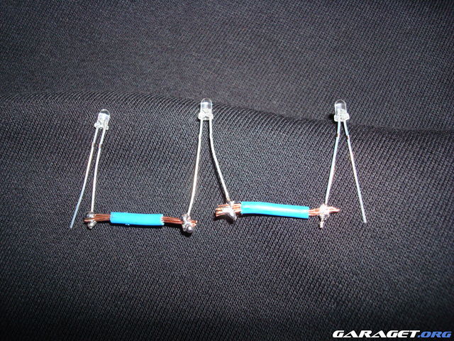

Provade löda ihop 3 stycken lite snabbt.
https://www1.garaget.org/gallery/archive/40450/429203_h8im8v.jpg
Gav dom 12V och dom lyste ju... Hehe. big_smile

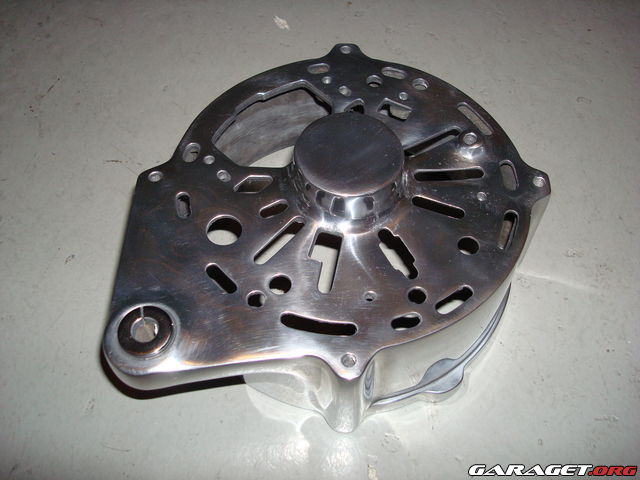

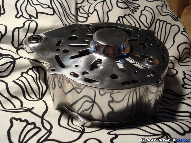

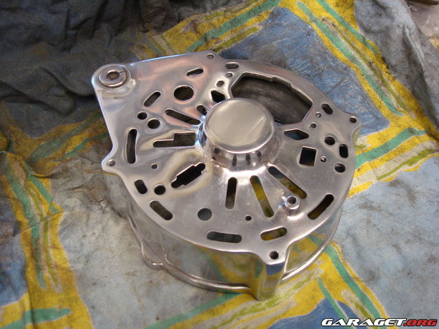

Sen tänkte ja göra klart ena generatorhalvan som ni kanske minns att ja har hållt på slipa osv. Den skulle slipvaxas, sagt och gjort så blev de så.
https://www1.garaget.org/gallery/archive/40450/429204_m5ift0.jpg
Trycker in en bild på hur den såg ut efter autosol-behandling, men före slipvaxet.
https://www1.garaget.org/gallery/archive/40450/429206_1cehhz.jpg
Så blev den efter att ja slipvaxat och rengjort den.
https://www1.garaget.org/gallery/archive/40450/429207_6bmo1i.jpg
Blankt.
https://www1.garaget.org/gallery/archive/40450/429208_40mnha.jpg
Närbild.
https://www1.garaget.org/gallery/archive/40450/429209_msdjxi.jpg
Ytan hade kunnat bli bättre, men de får duga.

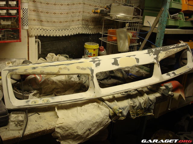

Har slipat på med ögonlocken nu också, försöker nu få det så jämnt som möjligt så att jag kan lägga på sprutspackel och sen lägga på nån grundlack. (Till den riktiga lacken ska på.)
Har slipat spackel, och spacklat och slipat...
https://www1.garaget.org/gallery/archive/40450/429212_6ouv97.jpg
Finspackel på.
https://www1.garaget.org/gallery/archive/40450/429213_qfj775.jpg
...Sen var det slipat. big_smile

Passar på att lägga in en översiktsbild också.
https://www1.garaget.org/gallery/archive/40450/429215_6pxf8g.jpg

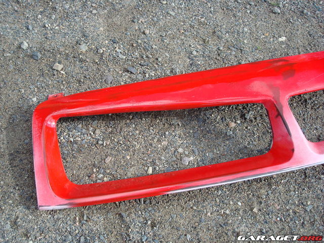

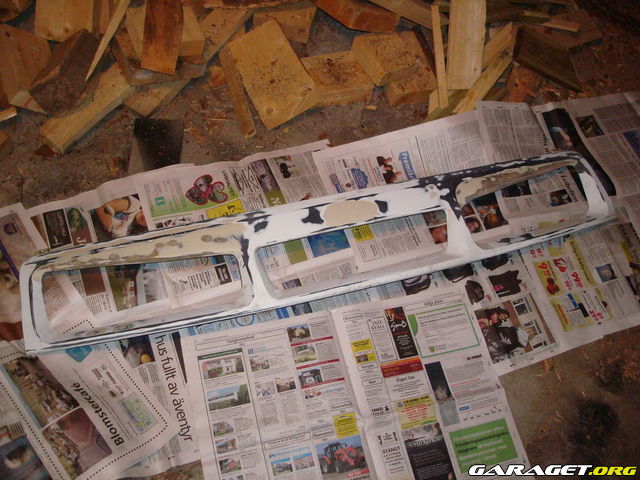

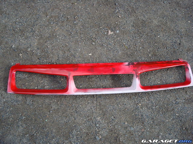

Slipade hela grillen lite snabbt, med halvfint papper. Sen rengjorde jag den för att sedan lacka.
https://www1.garaget.org/gallery/archive/40450/429216_c7utzi.jpg

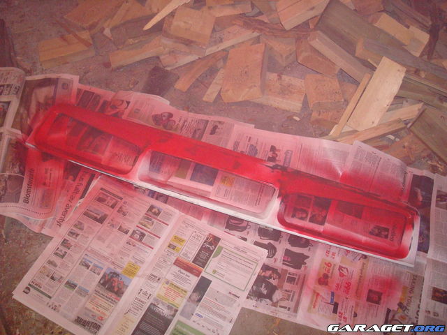

Hehe, tog nån härlig färg och lackade. Lät den sen ligga över natten.
https://www1.garaget.org/gallery/archive/40450/429217_lptuv6.jpg

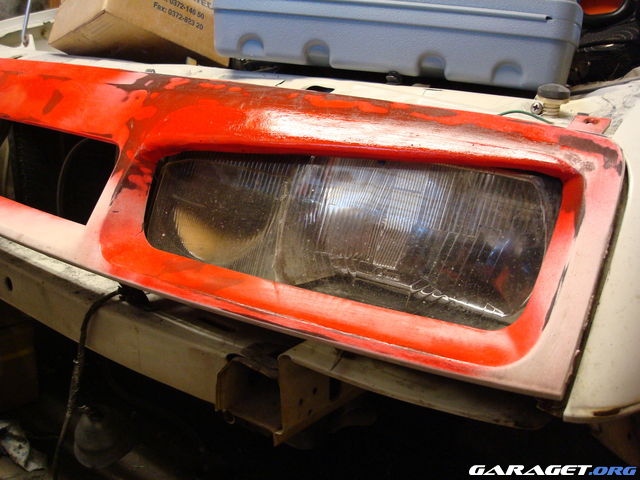

Kanske ska passa på att säga att de här är färg jag la på som är till för att upptäcka ställen där det inte är helt rakt...
https://www1.garaget.org/gallery/archive/40450/429219_h64s4f.jpg
Så blev det på ena sidan efter det torkat. Inte så jätteskabbigt ändå. Men endel kvar innan jag är nöjd.
https://www1.garaget.org/gallery/archive/40450/429221_8gckgt.jpg
Tror de kommer bli grymt! big_smile

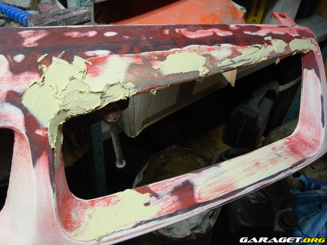

Då var röfärgen hand slipad och som väntat så upptäcktes endel ställen där det behövdes lite mer finspackel.
https://www1.garaget.org/gallery/archive/40450/429226_179tgw.jpg
...Då var spacklet pålagt.
https://www1.garaget.org/gallery/archive/40450/429227_fmup0o.jpg

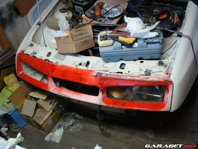

Avslutar me en närbild på ena sidan.
Blir de som ja tänkt så blire nog bra de där. Fortsätter imorrn som de ser ut.
