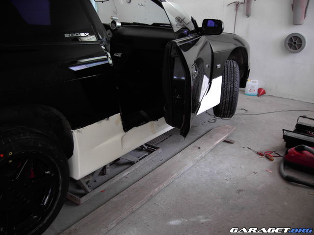

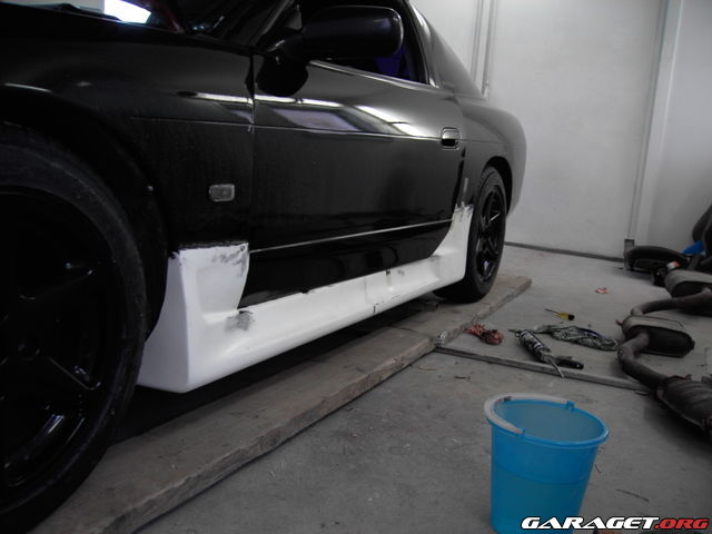

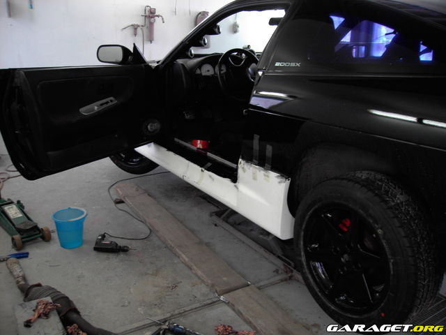

Nu har man slängt på sidkjolarna. Blev till at skruva i skärmkanterna, poppnita framtill på ett ställe och limma hela vägen. Ser riktigt bra ut smile Väljer att lacka dessa monterade p.g.a. inte världens bästa passform.
https://www1.garaget.org/gallery/archive/16271/296749_r7wdsb.jpg
https://www1.garaget.org/gallery/archive/16271/296751_ks0ki8.jpg
https://www1.garaget.org/gallery/archive/16271/296753_gaft4g.jpg
Limmet ska få härda tills på Tisdag. Sen kommer bilen maskeras och sidkjolarna lackeras. Har även planerat att återbesikta med orginalstolar nästa vecka. Ska bli spännande!
Nu ska det snart ut och slipas/spackals på scoopet wink

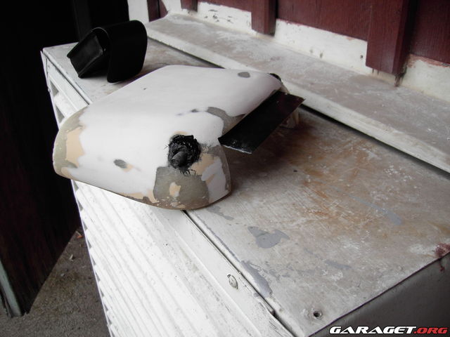

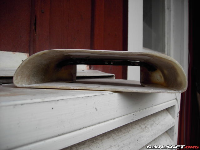

Nu är scoopet färdigslipat och spacklat. Har även limmat dit 2 gummiringar som ska hålla justerspjället på plats.

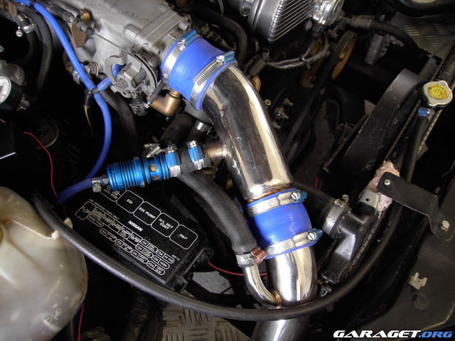

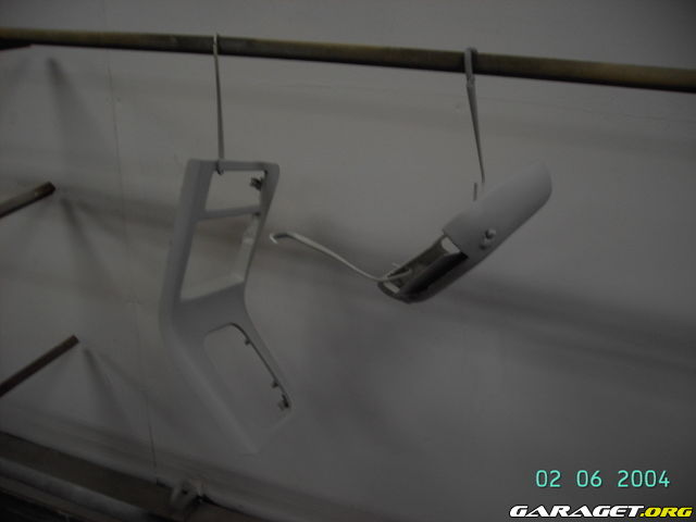

Såhär löstes problemet med att den inte dumpade ut övertrycket. Blev ett eget anslutningsrör från tryckröret.

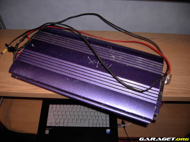

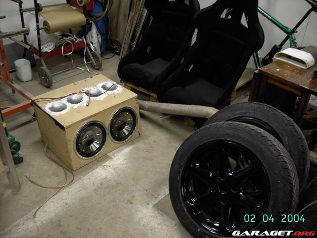

Idag har det provspelats med gamla steget man hade i forden. Gick kanon wink Dock ser det förjävligt ut utseendemässigt. Ska lackas svart härnäst. Blir att driva 2 st 6*9 + 2 st 10" med steget wink Blir till att köpa en färdigbyggd portad låda från mds troligtvis..

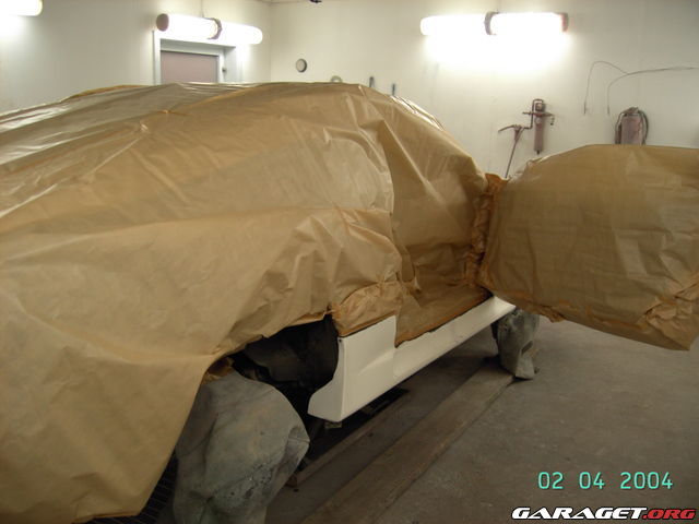

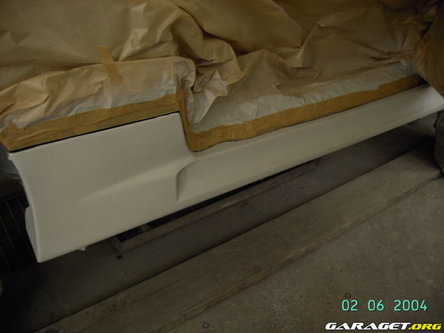

Blev ingen baslåda från Mds tongue Istället fick jag en baslåda till kanonpris utav en kompis! Lådan såg tyvärr skit ut så den revs och byggdes om i MDF 19mm, perfekt bakfyllejobb smile  Ska se till att köpa lite svart färg och pensla på också.
https://www1.garaget.org/gallery/archive/16271/305368_8hm8pt.jpg
Efter det maskerades hela bilen för att kunna lacka kjolarna. Så imorgonbitti åker det på en slipgrund smile

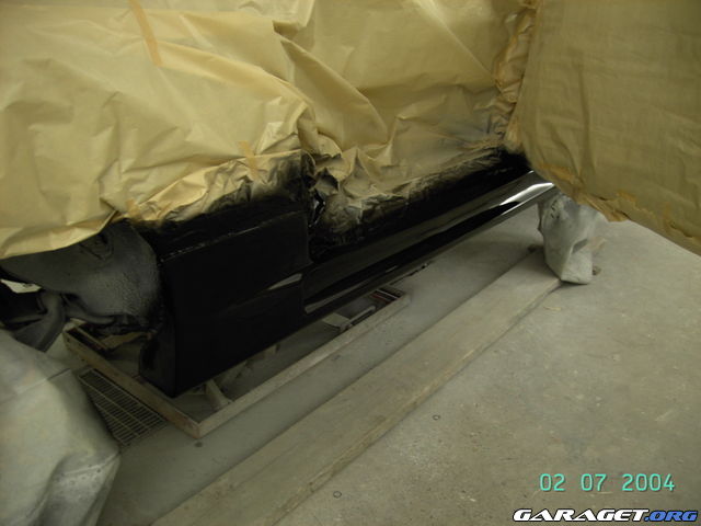

Nu är allt lackerat smile Blev kanon!!
Tack farsan!
