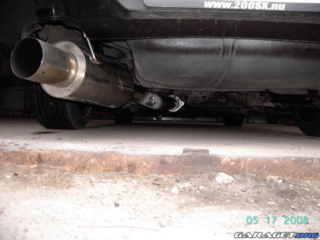

Nu finns det inget hängande och skrapande avgassystem längre smile
https://www1.garaget.org/gallery/archive/16271/347297_mtx3wo.jpg
Blev en hemmatillverkad frontpipe. Katten rensades med hjälp av hammare och stor mejsel. Satan vad skit det sitter i dom!! Passformen på kitet va riktigt bra, ligger precis ifrån. Ljudet blev inte jättestor skillnad men lite tystare blev det vilket gör att turbons vinande hörs riktigt mkt. Inte helt fel ljud precis wink Hoppas bara att det ska vina så mkt..

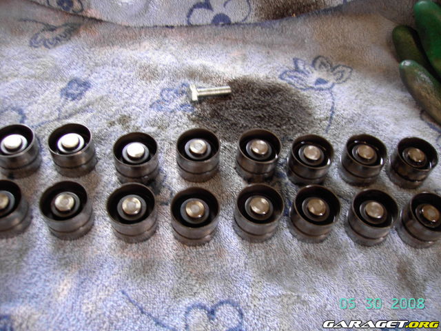

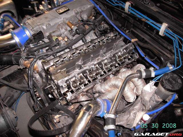

Förra veckan rev jag toppen för att demontera lyftarna för motionering i skruvstädet.
https://www1.garaget.org/gallery/archive/16271/366963_d9hwek.jpg
https://www1.garaget.org/gallery/archive/16271/366961_pzf4co.jpg
Monterade ihop allt och provkörde igår, gick kanon! Men fortfarande hörs små tickningar. Har hört att det är standard på 200sx så man får väl leva med dom tongue
Ska man ge sig på detta hemma så har jag ett par tips:
* Var nogrann och sätt tillbaka allt på sin plats, tex lyftarna.
* Dra med rätt moment.
* Var flera när kamremmen ska på, går lätt som en plätt om man är 3. 2 st tar varsin kamaxel och håller i sina rätta lägen och den tredje lägger på kamremmen. Eller så köper man helt enkelt en kamdrevshållare tongue
* Snåla INTE med olja vid montering av kamaxlarna! Balta balta!!
* LÄS MANUALEN!!

tickningar är spridarna..
knackande är lyftarna..mina blev tysta efter motionering

Maximus: Jaha, det är spridarna som väsnas med tickningarna! Men jag har fortfarande kvar en del knackningar efter motioneringen. Kanske borde öpnnat upp dom och rengjort eller helt enkelt köpt nya. Ska pröva att byta olja först, kör ju med 5W-40 just nu. Ska pröva hur det blir med 5W-50.
