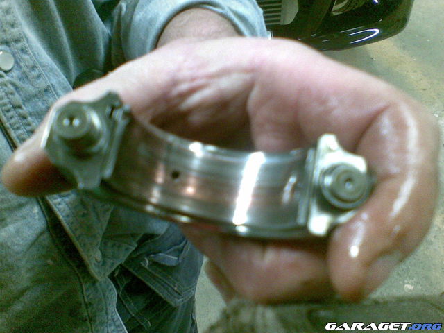

Lossade ett vevlager idag för att kolla så de verkligen var fina. Möttes av denna syn:
https://www1.garaget.org/gallery/archive/16271/471660_htvsd6.jpg
Totalt slut! Vevlagrena stämmer inte alls överens med stakarna :S Fyller inte ut vevstaken och passar dåligt i spåret.. Blir att kika upp vilka vevlager som ska användas för dessa stakar.
Kommer ändå lyfta toppen och kika över kolvarna samt spola ur motorn. Veven verkar ha klarat sig i alla fall. Tur att man inte körde längre..

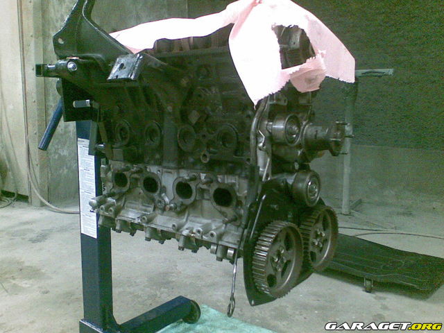

Här är en bild på den strippade motorn för tillfället i alla fall:
https://www1.garaget.org/gallery/archive/16271/471659_drl1rg.jpg
