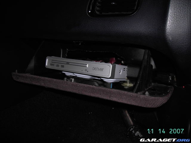

Idag så har jag fått hjälp utav Niina. Blev kanon! Tack gumman!
http://www.garaget.org/gallery/archive/16271/190364_03lb8c.jpg
Själv har man moterat dvd:n, så nu sitter den där den ska. Ska kläs med lurvigt tyg (sånt man kan hitta i bagagen hos en del som bygger om), bara jag hittar det någonstans. Någon som vet vart det finns? Ser ut som en dödad mupp eller nåt :p
http://www.garaget.org/gallery/archive/16271/190377_09o6ww.jpg

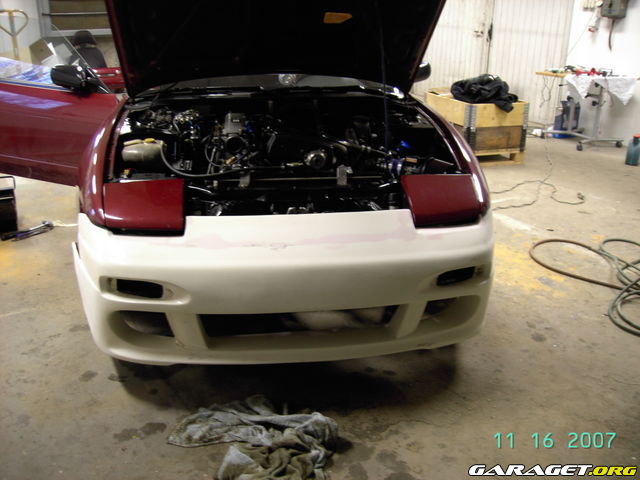

Idag har man kopplat in och provkört dvd:n med bildskärmen. Funkade kanon smile
Passade även på att se passformen på fronten. Finns en hel del att göra. Måste bl.a. förlänga vissa fästen för montering. Fästplattorna blev tvungna att moddas pga bultarna som gick av. De borrades bort och ersattes sedan med nya.
Men men, man kan inte begära allt för mkt för ett kjolpaket för 2500 kr big_smile  Men de ska nog ta sig till slut!!

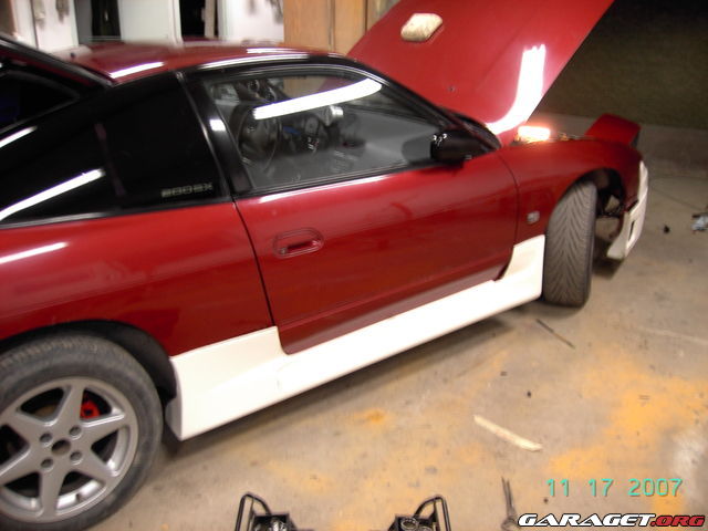

Idag har sidkjolarna provmonterats. Visst passar de men det finns mkt att göra innan dom sitter på plats.
http://www.garaget.org/gallery/archive/16271/191904_ry16iy.jpg

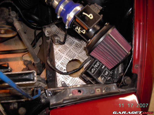

Batteriet ska flyttas till bagaget till förmån för fmic. Har dragit om de flesta kablar. Upptäckte att förra ägaren gjort hål för fmic. Undrar om kudoz kit passar i de hålen. Någon som vet?
http://www.garaget.org/gallery/archive/16271/191906_422ddy.jpg
http://www.garaget.org/gallery/archive/16271/191922_l7brc6.jpg

sir_daniel skrev:
skulle säga att hålet är för litet.
Ok, men är det på rätt ställe då?

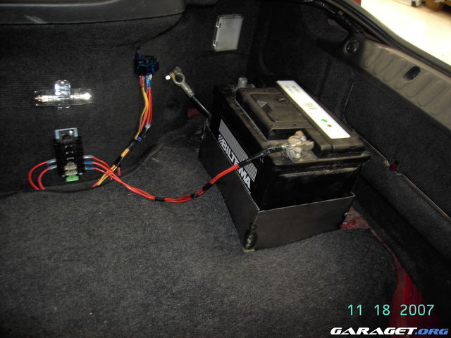

#59
Nu har man flyttas bak batteriet och dragit om de flesta kablar. Måste bara fixa en 35 mm2 fram till motorutrymmet. Klippte ut ett par plåtbitar och svetsade ihop en batterilåda. Blev rätt bra faktiskt, sitter som gjutet smile

#60
Ser att ditt batteri hamnade där jag har mitt extrabatteri nu... Skulle rekomendera att du använder 50mm² kabel, det går åt mycket ström till startmotorn. Det räcker med att det går lite tungt någon gång så kommer 35mm² kabeln att bli varm..
