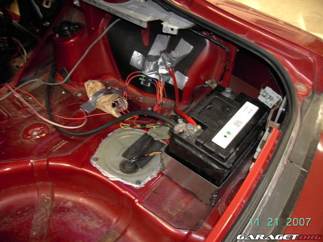

Jag ska kasta ur mitt 26Ah lilla batteri i fram inom kort och bara köra med ett batteri i bak. Kommer dra om den stora matarkabeln under bilen, med dubbla skyddsslangar. Blir nästan lättast så men framförallt så syns den inte..
Det är precis så att 35mm² kabeln får plats bakom plasten i kupén.. Jag drog min 35mm² kabel nere vid golvet längsmed sparklådan. Uppe vid listen får den inte plats..
Kommer att byta ut min kabel mellan batterierna mot en förtennad kabel.. Det behövs inte mycket motstånd till starten innan en 35mm² kabel blir varm..

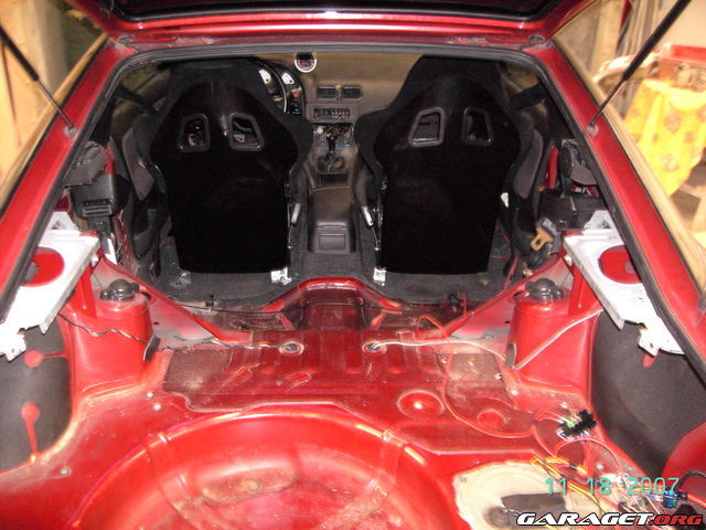

Nu är bilen strippad på inredning baktill eftersom bilen ska till plåtslagaren för svetsning utav skärmkanter snart. Ska passa på att dra alla strömkablar och lågnivå till bagagen nu. Vet inte om man ska sätta tillbaks skiten sen igen då stolarna inte är fällbara och baksätet kommer därför aldrig användas. Men de ser ju bra mkt mysigare ut med säten, blir säker även en ljuddämpande funktion. Vilket jävla popbygge man skulle kunna bygga egentligen smile

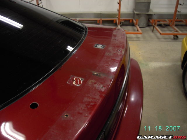

Har även demonterat vingen. Hålen är tänkta att läggas igen hos plåtslagaren sen. Får se om det monteras en vinge efteråt, blir så tomt utan vinge..
http://www.garaget.org/gallery/archive/16271/192787_ezuosm.jpg

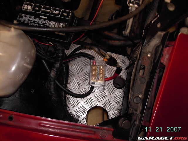

Har dragit en 50 mm2 strömkabel från batteriet bak till ett powerblock i motorutrymmet där strömmen delas till startmotorn m.m. Monterade tillbaks batteriet eftersom bilen planeras att köras till plåtis. Bara IC:n kommer hem så kan man provköra pärlan smile
http://www.garaget.org/gallery/archive/16271/194913_gf97w9.jpg
http://www.garaget.org/gallery/archive/16271/194915_pru35l.jpg

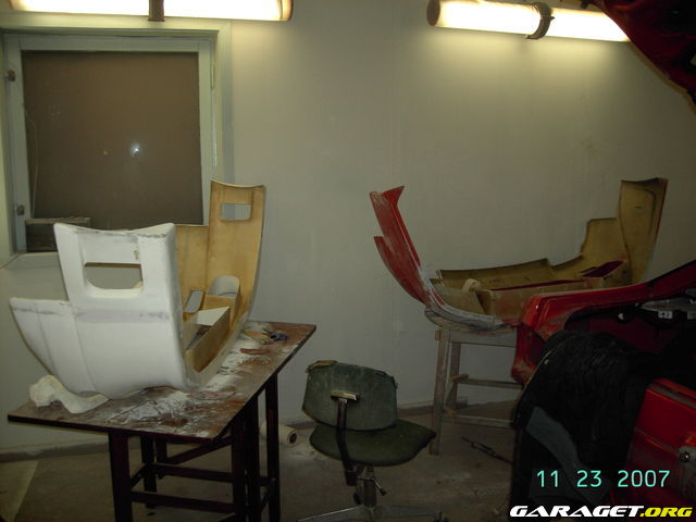

Nu är det full fart i tomteverkstaden! Både Niina och jag har slipat på våra frontspoilrar idag. Har även monterat sidofästena på fronten. Har inte bestämt än om jag ska köra med enbart en skruv samt de på sidan som håller fästet + lim, lutar åt det nu. Funderar även på att limma fästet i mitten fram.

Lördagen tillbringades i Stockholm på Bilsportmässan. I efterhand nu så känns det som man lika gärna kunden vart hemma. Mässan va riktigt mesig! Tog typ 1 timme MAX att gå igenom bilarna. Kan ju bero på att man är kräsen och jämför med elmia kanske tongue
Idag så har det slipats och spacklats som fan! Fronten börjar se någolunda vettig ut nu. Har även gjort om fästena till passagerarstolen då jag inte blev nöjd med de förra. Nu blev de skillnad! Ska lossa fästena på båda stolarna någon dag och slipa iordning dom och sedan färga dom svart.
