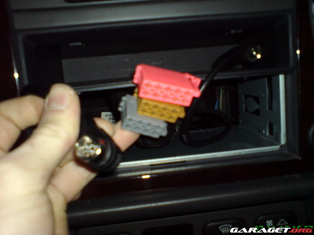

Okej, nu har jag panik... Skulle byta orginal stereon mot den JVC stereon som jag skrivt att jag har i första inlägget, Vad ser jag då¨, jo finns en extra iso kontakt. antennkontakten är av fel typ finns sen en till kabel som jag inte vet vad den gör.... Jag tog kort på dom så jag kan lägga in dom sen när jag kommer hem..
Men iaf jag tänkte jag skulle prova så jag hoppar över antenn kabeln och den som jag inte vet vad det är för en kabel, sätter i dom 2 iso kontakterna som går, den extra (en rosa) var av en större variant...

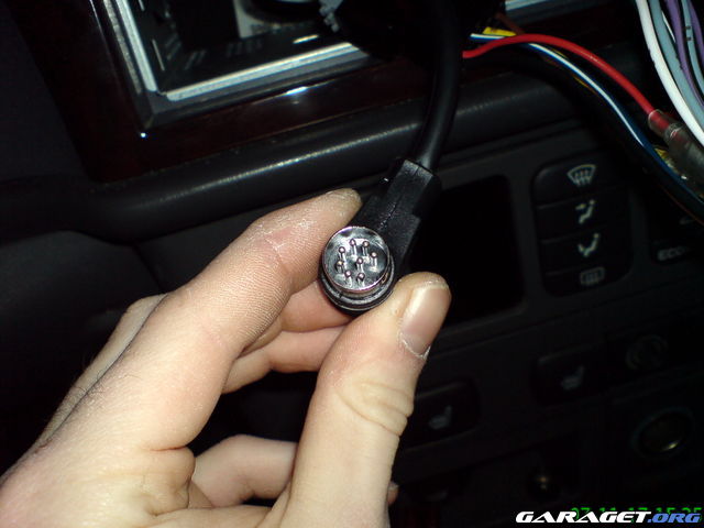

http://www.garaget.org/gallery/archive/72272/191975_1iktsh.jpg
En kontakt som jag inte vet vart den ska eller vad det är till för.
http://www.garaget.org/gallery/archive/72272/191978_maoqfl.jpg
3 iso kontakter. Hur kopplar jag den rosa?
Startar igång och provar medans jag håller i allt, jo då får jag inget ljud i dörrarna, börjar ana att jag har ett slutsteg.. skulle verkligen behöva hjälp med det här innan jag går över på att montera nya högtalare.
Du behöver bara två av ISO-kontakterna. Kommer inte själv ihåg vad den tredje är för nåt.
Du har säkert ett steg till dörrarna. Ska du använda det ihop med dina nya högtalare så behöver du en adapter för att koppla in det till en icke-original cd. Kom också ihåg att det är inbyggda filter i steget, det passar alltså inte för att driva nåt annat än midbasar.

Okej, någontyp av adapter som jag sätter på den rosa iso kontaken och sen till line out på stereon? Den andra kontakten är den till ratten eller vad gör jag med den?

http://www.netonnet.se/item.asp?iid=839 … onTopOffer Ser ut att passa den här kontakten som jag inte vet var den går.
Kan den gå till slutsteget kanske?

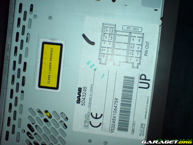

http://www.garaget.org/gallery/archive/72272/191973_g4jl60.jpg
läser man där bak så står det vad den rosa kontakten är till för, jag gissar på någon ting till telefon. Men det står också någonting om cd in left, cd in right osv så jag är osäker.

Den runda kontakten är till ditt steg. För att använda den ihop med originalsteget behöver du som sagt en adapter. Finns tex här: http://www.backesljudbygg.se/saab/saab93.htm
