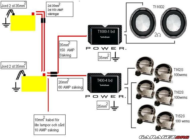

för det första för att få ett ultimat ljud så ska du få ljudet mot dig vill säga så att då får en go upplevelse av musiken oh din körglädje tongue.. hoppas du inte sätter för mycket middar i dörrarna tongue.. för då får du ju all sång röst nere golvet :S.. inget skoj o lyssna då tongue... heheheh men försök få att ner ett par middar i panelen också smile... så blir det mer ljudupplevelse.... kopplingen ser bra ut smile... men kolla säkringarna bara känns som dom är lite stor för 35mm2 kabelns storlek... angående säkringar vid batteri så ska du ha en vid varje batteri för att vara på den säkra sidan smile börja med minde i början så ser de va de klarar av efter ett tag smile

Jo då,  håller påatt leta alla kablar jag ska ha till ljudet,   hittat elkabeln men inget bra distrubitionsblock,  skall vara 4st 35mm2 anslutningar och cirka 2 st runt 20mm2,
Men hittar inget sånt så tänkte göra ett eget block, men vet inte vad detta ska vara i för material..
någon idé??
någon idé??
Koppar är det material som leder ström bäst, så det är klart rekommenderat. Annars fungerar aluminium mycket bra.
De flesta block som finns att köpa är även de i koppar, tänk bara på att de kan bli ganska varma, så isoleringsmaterialet inte är lättantändligt. smile

krutmats skrev:
Till er som är kunniga;
ser detta okej ut????
http://www1.garaget.org/gallery/archive … kex3rp.jpg
Varför kör du inte med 50 mm2 överallt till ström och jord?
någon idé??
Får man fråga varför du ska ha 4x35mm2 kabel in i ett säkringsblock?
Kollar man på din skiss, så har du 2x35 från främmre batteri till bakre?
Du har två steg bak? isf. tar du väl enbart och kopplar en strömkabel/steg och då bör det funka med 2x35 eller om du tar 1x50 till delningsblock och sedan den sistabiten med tex. 2x20-25mm2 kabel?

Men,   blir ett eget-tillverkar distrubitionsblock,  med 6st  35mm2 anslutningar och 2st 20mm2
2 st från batteriet fram
2 st från batteriet bak
2 st till slutsteg
därför måste jag ha så många ansluningar,
jag kör med 2 st 35mm2 framifrån för att en 50mm2 blir för stort att hanskas med tycker  jag.
smile

Blocket blir i Mässing,
men varför blir det varmt runt blocket?  Om det blir varmt, är det inte för litet då så strömmen som passerar genom blocket har för trångt och därför värmer upp?
Bara en tanke,
Mvh/Mats

krutmats skrev:
Ja verkligen tur att lite bilöder ligger här, men går ju inte att spara ner dom utan "garaget.org" loggan, och det är lite synd tycker jag... men man får vara glad för smulan wink
Bara en tanke,
Mvh/Mats
Blocket får all ström som passerar genom alla kablar att fördela på den volym det görs. Gör du det till en kub med måtten 1*1*1dm blir det troligen inte varmt, men de flesta gör blocken så små det går så de lättare kan placeras vettigt. smile
