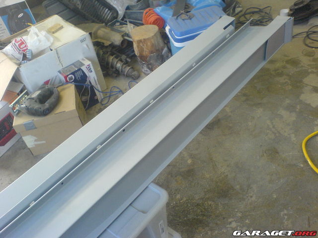

nu är kjolarna svetsade det sista och färdiggrundade,  nu väntar jag på att de ska torka,
är det nån som vet vart man köper ett sånt där skärverktyg, som man skär i Frigolit med??
en sån där värmetråd,  vet man kan göra själv, men skulle vilja ha ett rejält sånt verktyg..
http://www.garaget.org/gallery/archive/905/267358_ji2exx.jpg
http://www.garaget.org/gallery/archive/905/267359_ccdl6w.jpg
Här jobbas det hårt, så då är du väl nästan klar nu big_smile Har du tänkt dig en annan färg på bilen nu när det blir hellack, eller är det hemligt wink Rött är ju alltid snyggt tongue

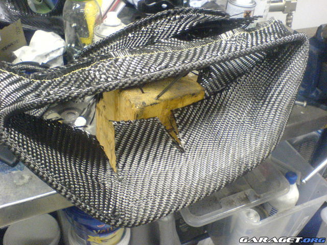

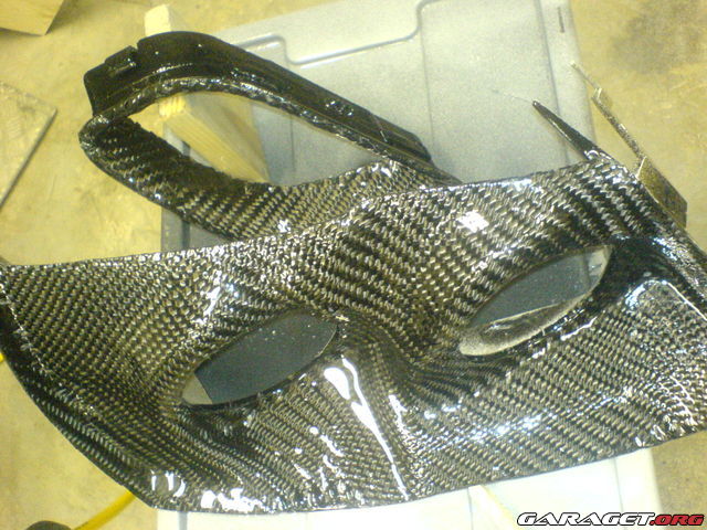

Jaa.. då var det fredag, har lagt på lite klarlack på kolfiberdetaljer,  tyvärr la jag nog för tjockt på två ställen för i morse var det som små små luftbubblor i klarlacken..  är det bara att slipa ner det och lägga på nytt??

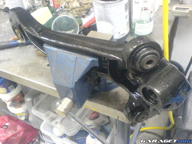

Sen har jag blästrat ena bakaxeln och lackat med hammarlack  smile
trevlig helg!!  nu åker jag till dalarna för att se stackare svettas i skidspåret smile
Ha det Najz! Mvh/Englund
http://www.garaget.org/gallery/archive/905/268202_p8heey.jpg
klarlack
http://www.garaget.org/gallery/archive/905/268204_1bgpg1.jpg
bakaxel
http://www.garaget.org/gallery/archive/905/268208_itvxkk.jpg

faan mats va du jobbar på big_smile låt klarlacken härda och våtslipa ner med fint sandpapper sen så lägger du på ett nytt lager klarlack men låt lagret innan torka ett par dagar bara big_smile mvh

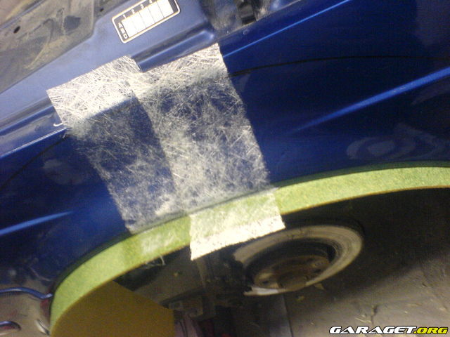

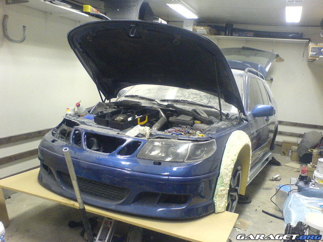

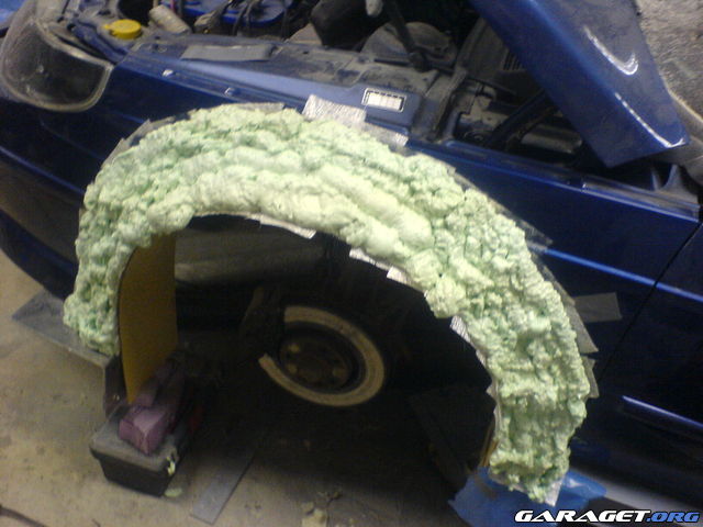

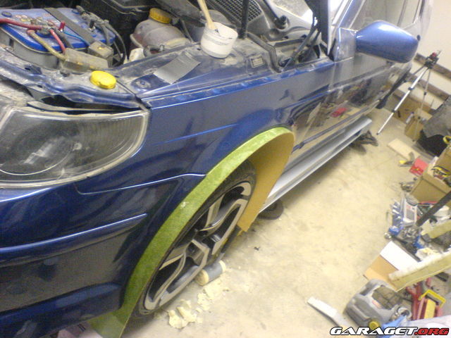

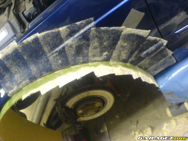

Så här ligger det till...
Jag är grymt missnöjd med mina första breddningar med luftintagen...
SÅ jag har nu börjat att göra nya skärmar...
detta är ju synd jag kommit på så sent, känns som man tar ett steg frammåt och två bakåt..  men va fan jag kunde ju inte fortsätta ned något som jag inte är nöjd med..
så nu är nya skärmar påbörjade,
nu med bättre passform mot karossen och kanske lite mer genomtänkt...
Här är biulderna från helgens övningar.,..
http://www.garaget.org/gallery/archive/905/276214_rcfqq5.jpg
Här har jag vaxat 2 gånger och strukit på släppmedel 2 ggr, sedan har jag märkt ut hur långt upp jag vill ha breddningen
http://www.garaget.org/gallery/archive/905/276233_4pj6rc.jpg
som innan spände jag upp en masonit i hjulhuset,
http://www.garaget.org/gallery/archive/905/276234_7iin1e.jpg

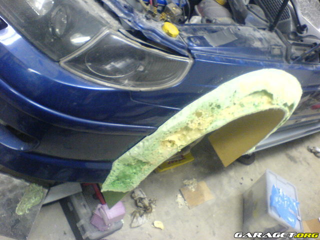

började med att gjuta mot karossen för perfekt avtryck
http://www.garaget.org/gallery/archive/905/276237_jvdtgf.jpg
http://www.garaget.org/gallery/archive/905/276239_oo0v7x.jpg
foooogskum
http://www.garaget.org/gallery/archive/905/276243_8jk3v7.jpg
lita avskalat
http://www.garaget.org/gallery/archive/905/276244_xnl60l.jpg

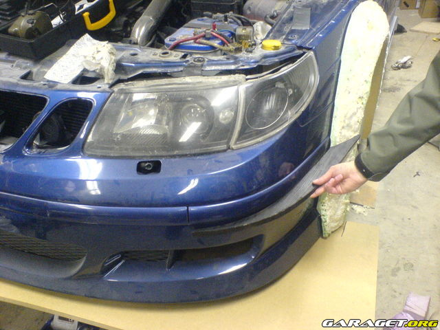

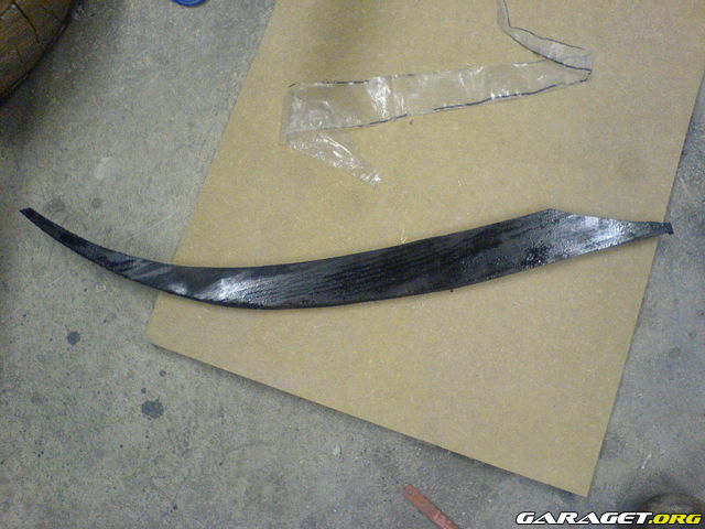

medans det nya skummet härdar kikar jag lite på läppen som ska vara..
http://www.garaget.org/gallery/archive/905/276245_bsxvoq.jpg
blir en liten vinge där uppe med.. smile
http://www.garaget.org/gallery/archive/905/276248_qjgets.jpg
en mall av vingen
http://www.garaget.org/gallery/archive/905/276250_9xzepe.jpg
